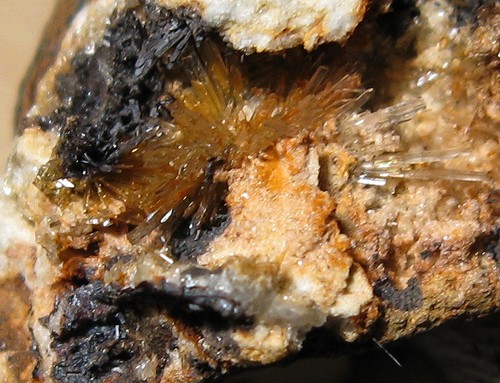

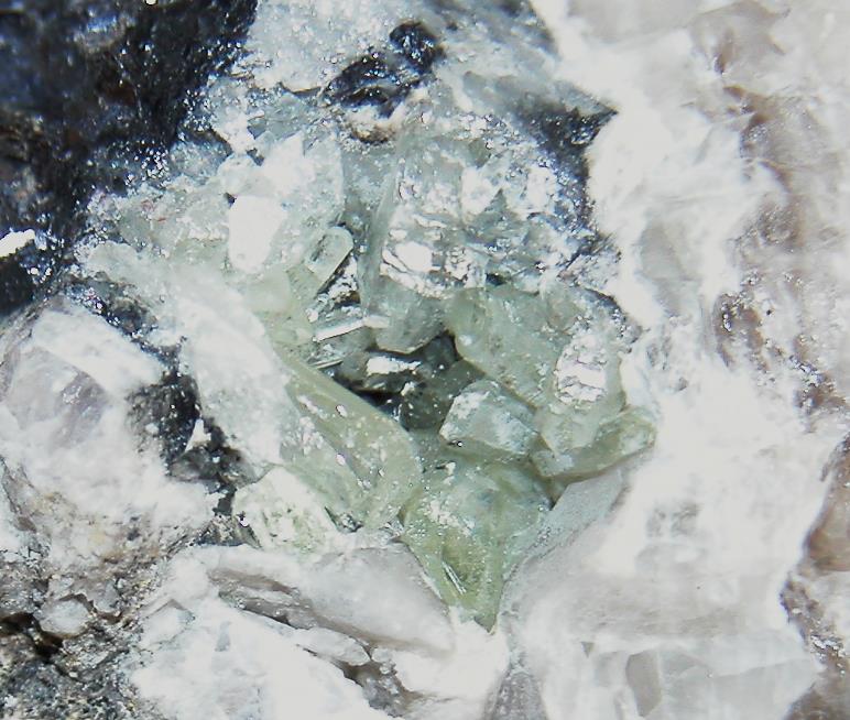

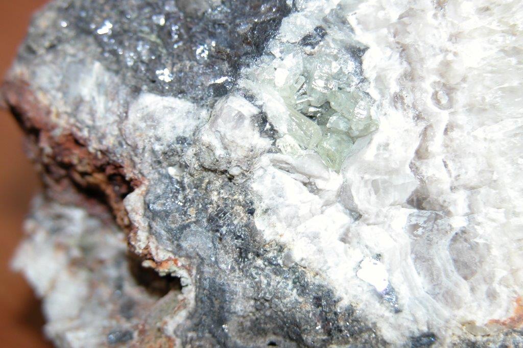

Voilà un zoom sur les cristaux d'anglésite. Si j'ai le temps ce we, j'essaierai d'en faire d'autres plus nettes. La couleur vert clair des cristaux sur la photo reflète bien la réalité de l'échantillon.

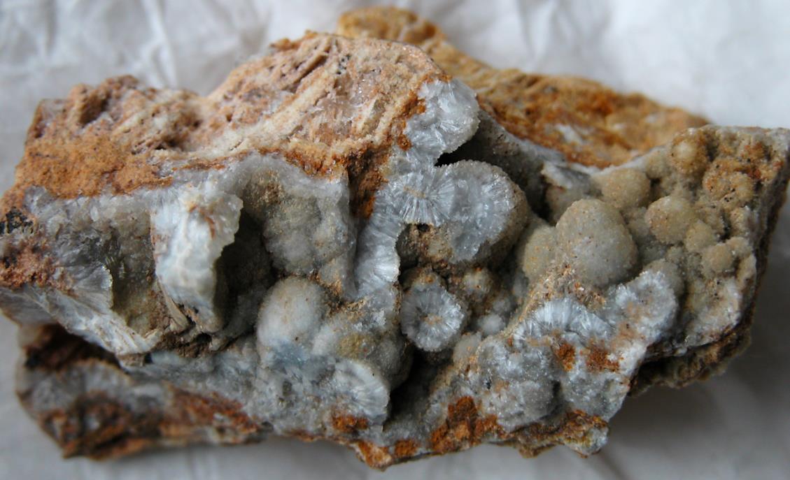

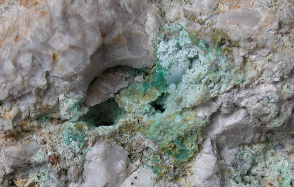

J'en mets une autre du même endroit: hémimorphite/hydrozincite/smithsonite (pas facile à distinguer tout ça dans ce contexte) avec aurichalcite qui donne la couleur bleu vert (du moins je suppose...) Dimension de la zone minéralisée: 25mm x 15mm

Trouvé dans la galerie d'entrée, sur le sol au début des années 80. C'était en fait un coup de chance car ce morceau de minerais n'était pas du tout en place. Je vais faire d'autres photos ce we pour le partage. Quelqu'un a-t-il déjà essayé de gratter dans les haldes de ce gisement ? Elles sont très abondantes, très végétalisées, très raides mais j'ai bien l'impression que personne n' y a jamais cherché quoi que ce soit. Par ailleurs, quelqu'un a-t-il d'autres échantillons d'anglésite de Laquorre ?

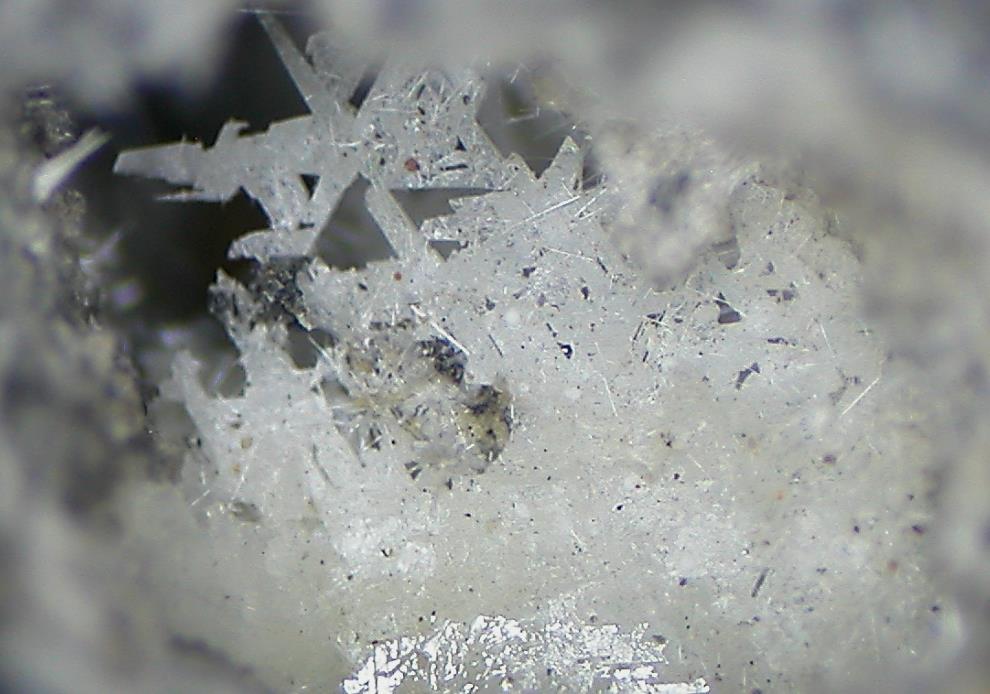

Une cérusite réticulée (3mm x 2mm) dans une géode avec des aiguilles de leadhillite ou lanarkite (plutôt de la leadhillite je pense, à confirmer)

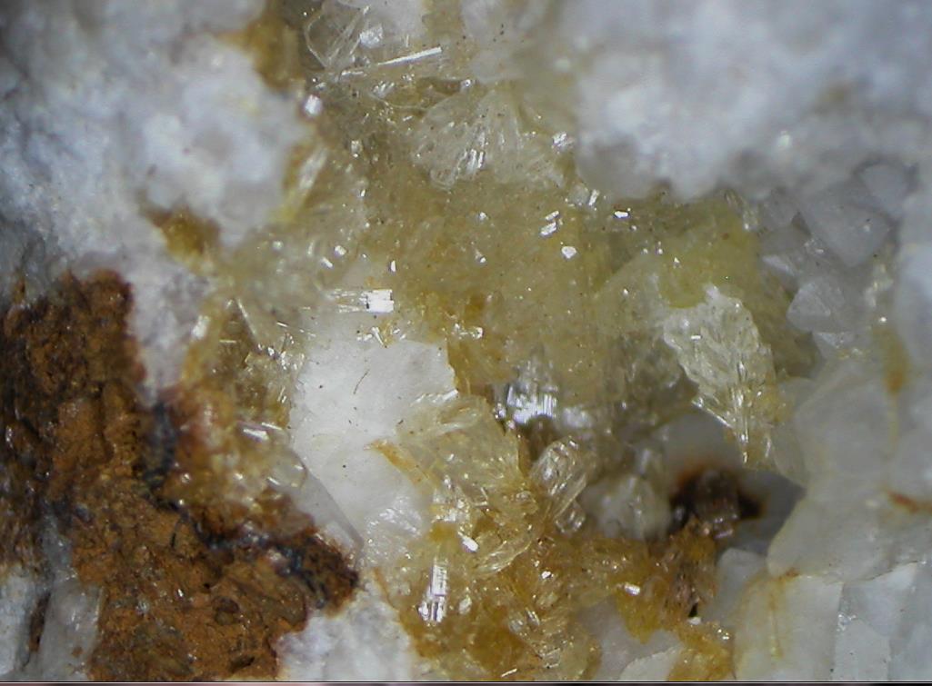

Et une hémimorphite de Laquorre (groupe de cristaux de 5 mm maxi.) :

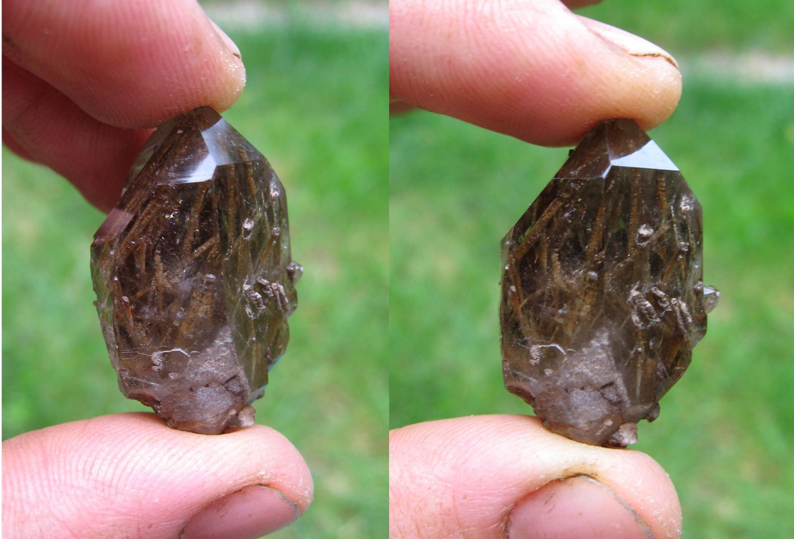

Pour relancer : un petit quartz fumé avec épidotes en inclusion, provenant des Hautes-Pyrénées. Eté 2011.
manifestement Fred, on voit que les épidotes ont été destabilisées à l'intérieur. C'est probablement plus le "box" de l'épidote que le minéral lui même que l'on voit, non ? On a ça assez souvent dans les zones granitiques des Alpes mais c'est rarement aussi bien exprimé
greg la veine
C'est vrai qu'à la réflexion, cette épidote, elle parait "bouffée", corrodée. On en voit dépasser des bouts sur le côté. Je connais pas le site en question. J'ai remarqué une apparence différente de certaines épidotes en périphérie de massifs cristallins. J'en ai vu des jaunes, à moins de 2 km d'un granodiorite. Moins esthétiques, forcément.
