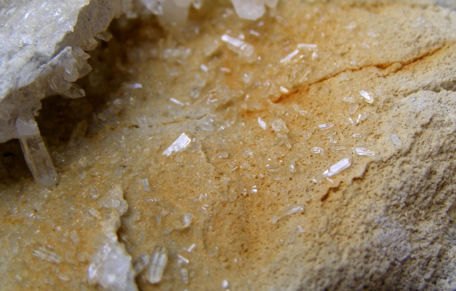

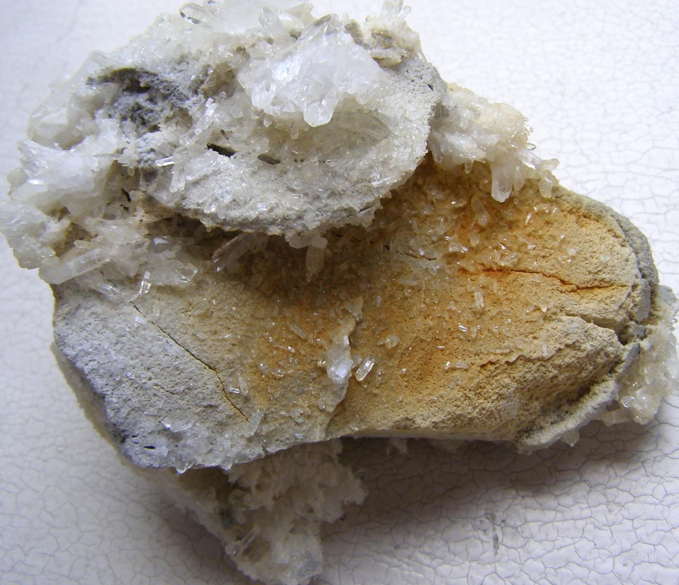

J'ai pu constater comme je l'avais précisé plus haut une polution importante de l'air dans mon secteur, peut-être que je tiens là la source du problème!
De là à ce que l'eau de pluie soit jaune ! L'air serait irrespirable depuis longtemps ! :debousole:
Pour moi ça vient du système de récupération (gouttières en zinc un peu vieilles, matière organique/algues dans la cuve?), ou du toit (tuiles?).. Après je suis pas couvreur, je ne sais pas.
Si les pièces n'étaient pas oxydées, les ions ferriques peuvent venir de l'eau mais je vois pas pourquoi ils iraient se fixer sur le caillou ; ou ils étaient déjà sur la pièce, et les 48h dans l'eau chaude (ou pas) les ont oxydés en FeIII+, jaune-ocre. Enfin je suis pas convaincu du tout par ce que je dis, ça me paraît impossible vu qu'on est en milieu réducteur.
Je comprend pas alors ^^ Non l'eau ne viens pas de la goutière, récupération directe dans une bassine.Après passage au filtre il y avait des grains noirs et brain.
Peut-être que les pièces étaient oxydées de l'interieur???
Je posterais des photos dès que possible alors.

Je n'ais pas refait de mélange dithio, mais par contre toutes les traces jaunes de mes petits Quartz fragiles ont disparus.J'ai utilisé du cristocline et en une seule utilisation.Je doutais pour ce produit, et bien clairement il me sauve pas mal.

Ce sont des Quartz et des pièces avec Calcites.Les pièces avec Calcites je les ais flinguées car les traces n'ont jamais pu disparaitre.Les échantillons devenaient même orangés.

Le truc Ced, c'est que certaines pièces n'ont que très peu voir pas du tout d'oxydation, c'est étrange je ne comprend pas trop bien.
Je recois du cristocline demain matin et je ferais les essais sur les Quartz fragiles aux nettoyage, jespère que les traces disparaîteront après séchage.
Et pour répondre à ta question jojo38, ce n'est pas à Grenoble même que je suis situé, l'eau de captage vient de la commune de st Agnes qui vient elle même du Lac de Freydières donc normalement ca ne devrait pas poser de problème, ca devrait mais ca l'est ^^
Ensuite le séchage est en plein soleil et je viens de faire un essaie de dernière minute dans une pièce sombre et le résultat à été plutôt encourageant.Pourtant je procédais de la même manière dans mon précédant logement.
