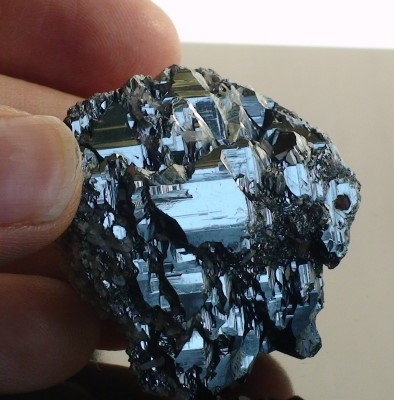

l'hématite rouillée se nettoie-t-elle ?
sans vouloir remettre en question l'expertise de Daniel, il est possible d'enlever la couche de rouille recouvrant certains cristaux d'hématite avec certains acides. Pour nettoyer les hématites de l'ile d'Elbe j'utilise pour ma part de l'acide oxalique à 80 °c (attention, les vapeurs sont dangereuses) dans une cuve à ultrasons (exemple ci-dessous)
Y a l'hématite en décomposition et l'hématite recouvert de rouille ?
les cristaux d'hématite sont souvent recouverts d'une couche d'oxydation superficielle assez facile à enlever (exemple : cristaux de l'ile d'elbe ou de l'oisans voire des vosges - le brezouard ?). Il est vrai aussi que l'on peut avoir de mauvaises surprises avec des cristaux qui ressortent tout "bouffés"
