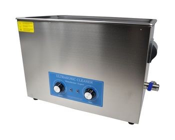

Je devrais prochainement acquérir un bac ultra son pour le nettoyage de mes minéraux.
Je me base sur des capacités allant de 15 à 30 Litres pour de grosses pièces.
J'ai également des données techniques sous la main , le premier nettoyeur est à 500 euros
De marque ultra sonic :
_Capacité 30 Litre
_Fréquence est de 40 Khz
_10 Transducteurs de puissance : 600 WATT
_chauffage (500 WATT) jusqu'à 80°C
Le deuxième de marque ultra sonic aussi est à 300 Euros:
_Capacitée 10 L
_Fréquence (j'attends la réponse du vendeur)
_4 Transducteurs de puissance : 240 WATT
_Chauffage (300 WATT)
Le Troisième de marque Eumax est à 600 Euros:
_Capacité 13 L
_Fréquence (? en attente aussi)
_8 Transducteurs de puissance : 400 WATT
Le Quatrième est à 700 Euro (ouille!):
_Capacité 6 Litre (peut-être pas assez grand)
_fréquence ultrasonique: 35kHz
_réglages de température: 40°C - 45°C - 50°C - 55°C - 60°C
_consommation: 310W
_Fréquence d'utilisation 28 KHZ 180W (quelle différence avec la fréquence ultrasonique?)
Voilà pour le moment sachant que j’attends la plupart des réponses des vendeurs.
J'ai lu sur le géo qu'il fallait pas dépasser 37 Khz et là apparemment ce serait du 40 Khz, alors du coup ce sera vraiment inefficace à 40?
Merci pour vos réponses, c'est important pour moi d'avoir un maximums d'avis d'utilisateurs, avec des couts pareil je ne voudrais pas être déçu.
Puis ce serait pour nettoyer en grande partie du Quartz, des Quartz aussi assez fins avec tout un tas d'argiles et de saloperies nichées entre les cristaux, pour également enlever les trace d'acide.

Il m'arrive d'utiliser un bac ultra son, mais cela reste très épisodique, en optimisant le nombre d'échantillons à nettoyer à chaque fois et uniquement pour des pièces délicates - fragiles justement.
Exemple d'utilisation pour les azurite - malachite et autres - les micro - les septaria avec associations, des géodes...... voir également pour dépoussiérer des pièces.
Il faut mettre un peu de produit vaisselle en addition dans l'eau pour un meilleur nettoyage en profondeur.
Un bac à 300 € c'est pas mal, 10L c'est largement suffisant!
Pour nettoyer des pièces tel que des quartz ou autres extraits d'un filon cela reste inapproprié ce genre de nettoyage.
Il vaut mieux passer par un lavage pour éliminer la terre par exemple, s'il y a avec les quartz des carbonates a éliminer, on emploi l'HCL et ensuite les neutralisant pour rendre la pièce propre.
Sinon suivant l'état des pièces il y a le procédé oxalique, dithionite....

Je n'ai pas le bac sous la main mais je te donnerai ses caractéristiques dès que je le pourrais.
Pour ton nettoyage, eau oxygénée pour racines, mousses et ensuite utilise la méthode dithionite , j'ai déjà nettoyé des quartz à âme provenant par exemple de La Table (Savoie) avec cette méthode le résultat est parfait.
Dans un bac à ultra son, on utilise uniquement de l'eau et rien que de l'eau pour les minéraux avec un peu de détergent ménager vaisselle, teepol ......
Pas de produit acide, cela reste un décrassage comme pour nous quand on va prendre une douche après une sortie cailloux (de l'eau et du liquide savon) et quand c'est fini la couleur de l'eau a changé. :grand sourire: le gars est propre :P comme pour les pièces dans un bac.
Avec les bacs, on peux également tempérer l'eau à l'aide d'un potentiomètre inclus.
L'eau oxygénée on l'utilise seule, pas d'eau avec.

Avec un bac, il est préconisé pour des pièces délicates, qui ne supportent pas les acides même le dithionite....

Tout ceci m'interpelle, mis à part tempérer et nettoyer (un peu le minéral) on a l'impression d'avoir affaire à une arnaque ou un produit non approprié pour ce genre de nettoyage (Quartz) ?
​Pour le nettoyage au bac, tempérer l'eau c'est mieux, c'est comme faire la vaisselle à l'eau froide et à l'eau chaude, le résultat est différent.
Moi je fais au moins trois lavage au bac de 30mn en changeant à chaque fois l'eau et en additionnant à chaque lavage le produit savonneux
Le bac je l'utilise deux fois dans l'année pour des pièces bien précises et c'est un bac que j'empreinte.
Sur les bacs, il y a une minuterie.
Maintenant posséder un bac pour nettoyer des quartz c'est inutile comme investissement, il vaut mieux que tu achètes les produits chez Daniel GOL
Un bac ou un pistolet ne te donnera jamais l'éclat d'une pièce de quartz que tu vois sur les stands de bourse au minéraux.
Pourtant certaines personnes ont eux de bons retours mais ca reste toujours vague car je n'ais pas de données précises.
​Si c'est pour dépoussiérer des pièces qui ont été posées sur des étagères par exemple chez des mineurs durant des années
Oui, on peut utiliser un bac.
​A savoir qu'il y a des minéraux qui craignent les ultra sons aussi, attention!!
Quels sont donc ces avantages minéralogiquement parlant si on ne peux pas faire ces choses dont j'ai décrites plus haut?
Chaque nettoyage a ses avantages et ses inconvénients, il faut choisir celui qui est le plus approprié pour la pièce à nettoyer

Merci pour l'info fluopathe et jojo38, et bien bon, investissement inutile du coup.
Pour citer un de tes messages plus haut jojo, l'éclat de minéraux je l'ai sans problème avec les produits que j'achete chez Daniel et mon but n'est pas de remplacer le dithio, un produit qui est quand même devenu indispensable.
Après j'ai le pistolet wagner, pour le moment je ne peux l'utiliser qu'à l'exterieur car je suis en appart et niveau bruit ca craint.
Je pensais que l'appareil ultra son aurait été un bon moyen de faire les finitions et ainsi venir déloger les petites saletées entres les cristaux...dire que l'eau oxygénee est rentable (en reponse à fluopathe) ce serait disons quand même un peu abuser...une bouteille à 8 euros, j'en ai claqué pas mal d'argent, mais après je nettoie quand même beaucoup de minéraux et celà devient très couteux.
Alors oui c'est sur si c'est pour utiliser une machine qui n'est pas appropriée à ce type de lavage et comme tu le dis plus haut seulement 2 fois dans l'année...ca fait cher et ca fait mal à la tronche.

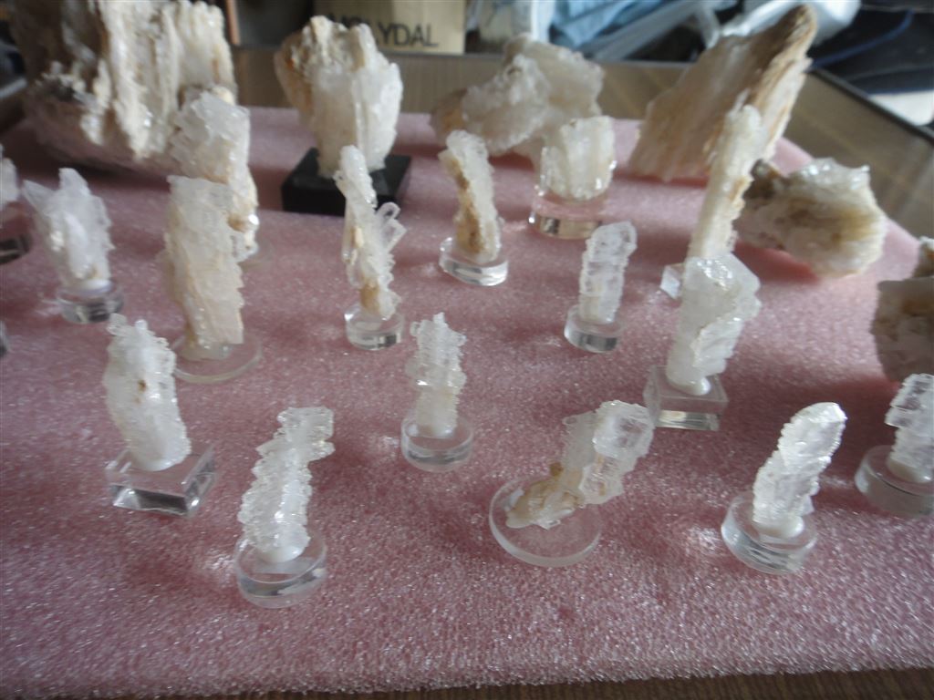

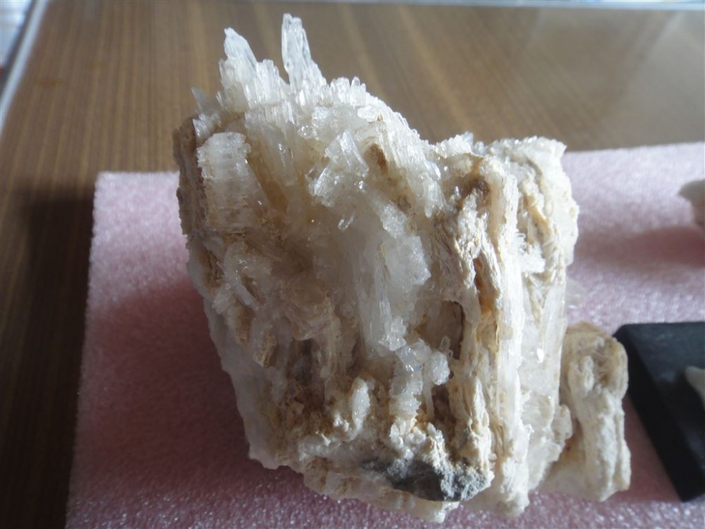

Oui sur des pièces avec Calcites j'avais des dépôts jaunes (pas blanc), mais depuis quelques mois j'utilise du cristocline donc plus de problème pour les dépôts liés au dithio.
L'oxalique je l'ai utilisé pendant un an et demi, enfin c'est mon avis mais je trouvais le produit super agressif.
Avec ces deux solutions et bien les pièces sont blanches, pas un pet de jaune, le cristo j'utilise le même bain depuis plusieurs mois déjà mais uniquement pour virer les traces.
C'est un produit super pour ca.Après si c'est des encroutements ça revient cher, autant utiliser autre chose.
Edit: au passage, ma méthode pour enlever les dépôts jaunes pour la Calcite et Quartz, c'est de diluer le cristocline avec de l'eau, ensuite y'a juste à plonger la calcite dans la solution et la retirer avant que l'acide commence à vraiment attaquer la Calcite, puis plonger l'échantillon dans le bicarbonate avec de l'eau tiède.
Ca garantie l'association et toutes les impuretés laissés par le dithio disparaissent.
