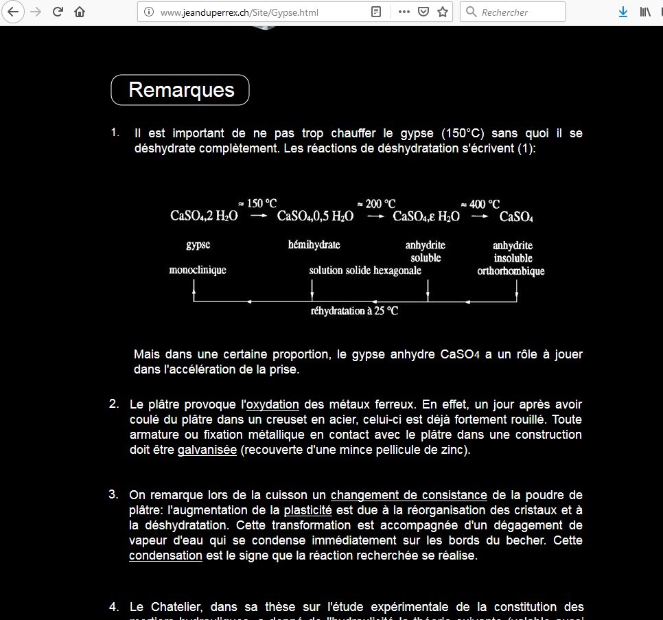

Est-ce que tu en as assez pour des essais destructifs ?
Il faudrait en faire chauffer un petit morceau. Si c’est du gypse, il va se transformer en plâtre vers 150 degrés.
Vu la taille des cristaux pas besoin d’attendre très longtemps.

J'ai chauffé quelques aiguilles à la flamme d'un briquet. De relativement transparentes et brillantes et elles sont devenues blanches et mates puis elles sont tombées en poudre lorsque je les ai touché donc j'en ai conclu que c'était bien du gypse.

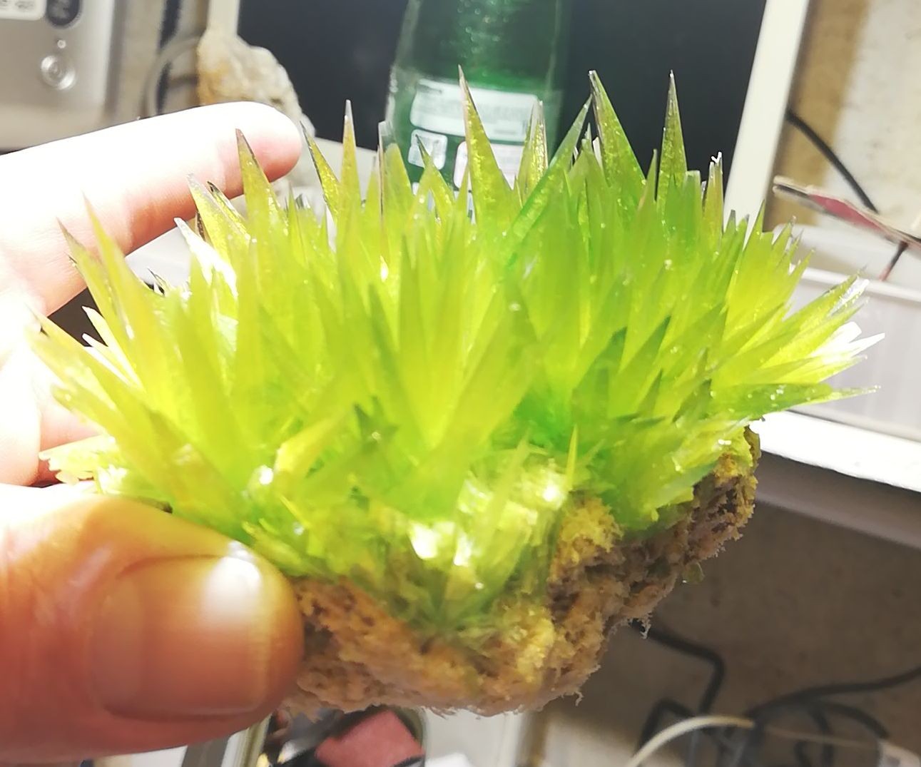

Réalisation faite par un ami qui me la gentiment offert.... Il m'impressionne à chaque fois dans ses réalisations.
Phosphate d'ammonium dopé au chrome et à la tartrazine !!!! Entièrement alimentaire ^^

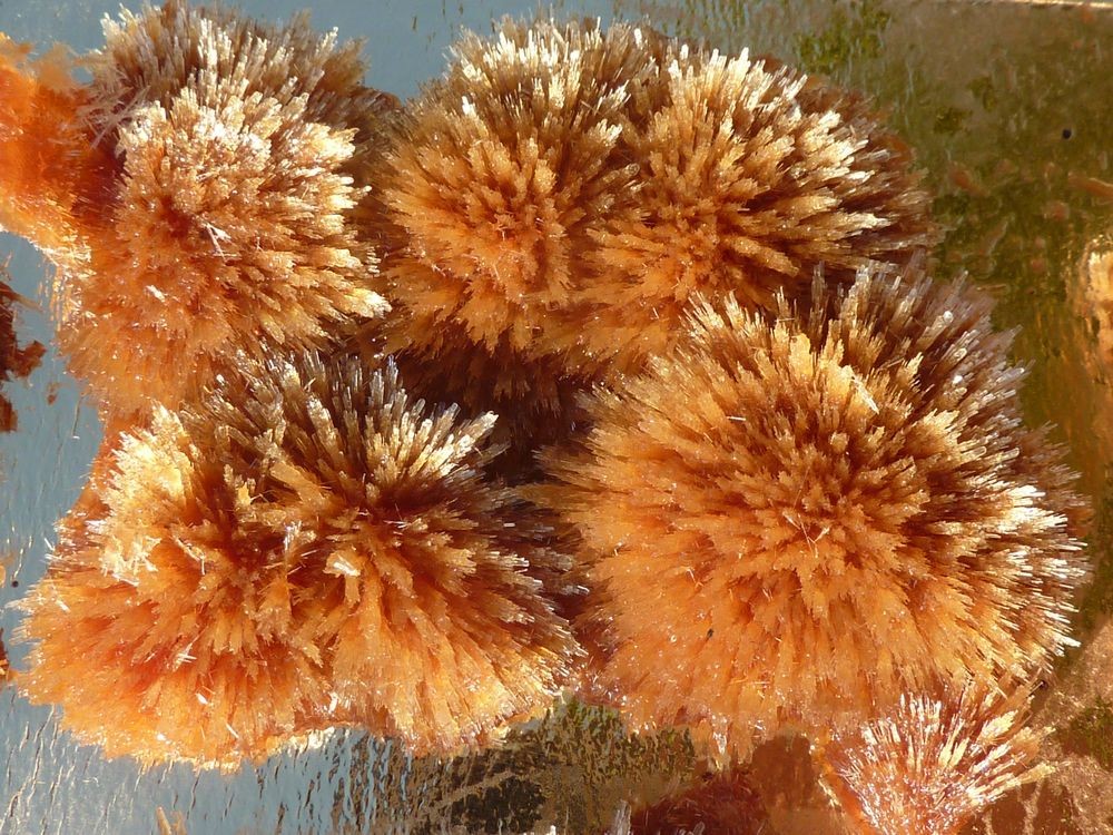

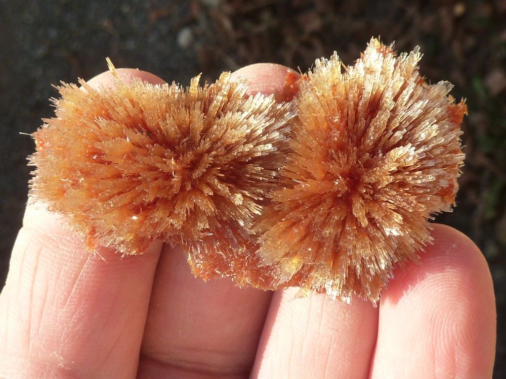

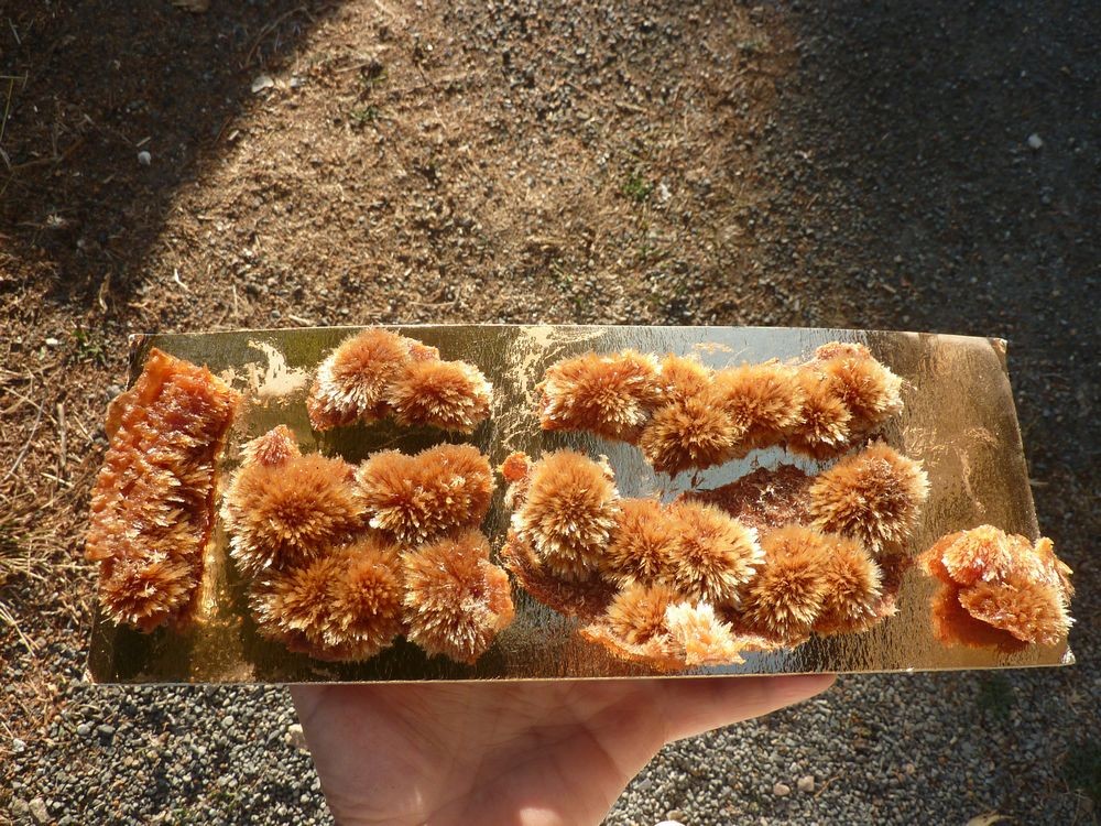

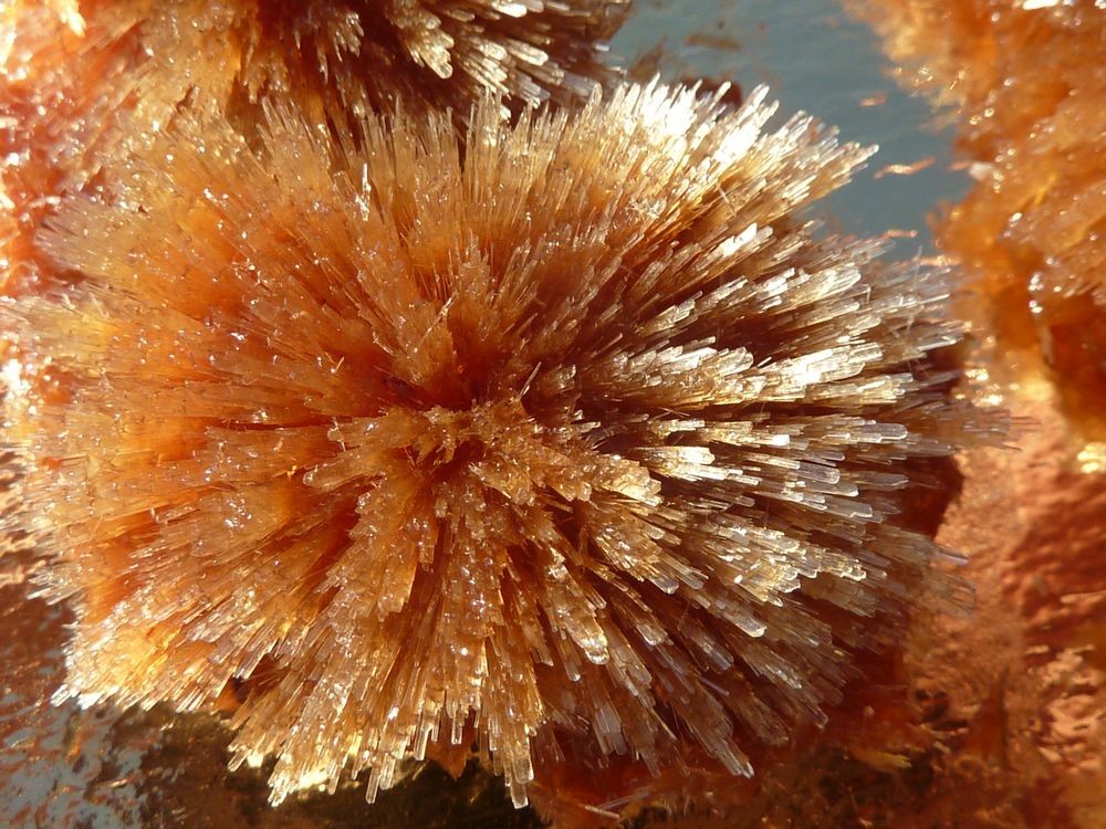

bonjour à tous,
Vous vous souvenez peut être des petits cristaux qui ce sont formés dans mon seau de javel et dans mon bain d'acide chlo pages 23 et 25 de ce sujet et bien aujourd'hui ce sont de gros oursins de cristaux bien brillants et d'une belle couleur caramel que je viens de trouver au fond d'un seau de bicarbonate de soude saturé d'oxydes ferrugineux.
Ce bain servait à neutraliser l'HCL dans lequel j'avais mis à nettoyer de nombreuses barytes encroutées d'un épais dépôt d'oxydes. Je l'avait laissé dans un coin en attendant de m'en resservir et il s'était presque entièrement évaporé en créant une belle surprise au fond.
Merci mais pour ce qui est d'en manger je vais éviter. Je suppose que le gout fer rouillé ça doit être beurk !
J'espère surtout qu'ils vont bien se conserver et ne pas fondre quand l'humidité de l'hiver reviendra. La copiapite de néoformation que j'avais trouvé à Chizeuil il y a un an n'a pas trop bougé bien enfermée dans des pots de confiture. Je ferai pareil avec ceux ci.
