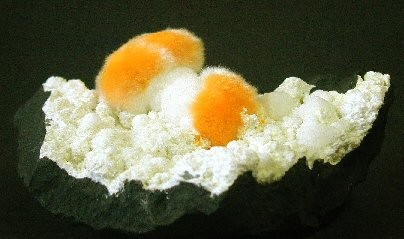

le sablais Posted October 28, 2006 Report Posted October 28, 2006 Faux minéraux et faux cristaux, comment les reconnaître ? Photos, discussions et explications sur les arnaques et bricolages des faussaires. Les minéraux recollés, polis ou arrangés, les montages de fossile ou les collages. Un petit sujet qui fait suite à un sujet précédent sur les faux minéraux de l'ETNA, présentera le plus beau faux. Je commence en douceur par cette okénite teintée, on en fait des vertes, jaunes, oranges... Quote

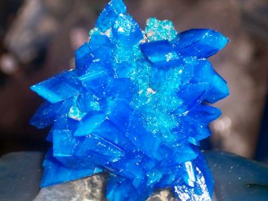

Guest Rémi BORNET Posted October 28, 2006 Report Posted October 28, 2006 Oui, il faudrait faire une galerie... Alors on a les géodes de galène du Maroc, ainsi que les géode d'améthyste (en fait coloré à l'encre)... On a la chalcanthite (sulfate de cuivre) souvent d'Europe de l'Est (Pologne) ainsi que l'alunite elle aussi de toute les couleurs possibles et imaginable... Une superbe émeraude du Zambie (voir la revue Minéraux & fossiles n°345 décembre 2005 p.47-49)... Après il y a tout ce qui est collage et association impossible... @+ Quote

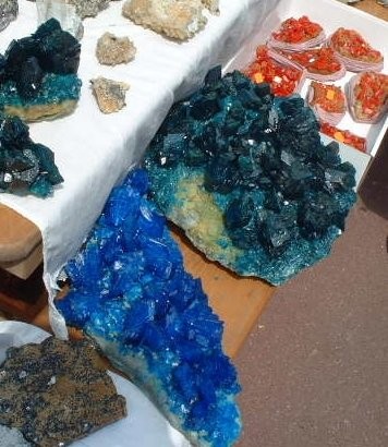

le sablais Posted February 4, 2007 Author Report Posted February 4, 2007 Et les chalcanthites, pratiquement toutes fausses. le sablais Quote

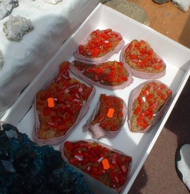

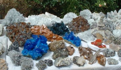

elasmo Posted February 5, 2007 Report Posted February 5, 2007 Après les marocains qui nous inondés de faux, ils se sont passés le mot et ce les roumains qui ont pris le relais, dommage ils tuent eux même la poule aux d'or : Quelques faux parmis du vrai et en dessous (pas de commentaires), on se demande toutefois si les frais de peintures ne sont pas plus elevés que cela ne leur rapporte. Cristaux de synthèse. Cristaux synthétiques. Faux minéraux. Quote

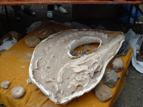

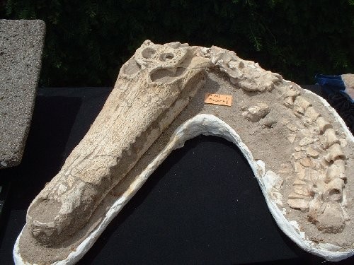

elasmo Posted February 5, 2007 Report Posted February 5, 2007 Bon nos amis les Marocains (complètement stupide, car ils vont jusqu'à couler du béton pour faire des faux de toutes pièces), comment voulez vous leur faire confiance ensuite. Allez on commence par les crocodiles, puis les trilobites. Faux crocodile fossile. Faux fossiles. Quote

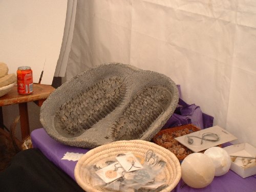

elasmo Posted February 5, 2007 Report Posted February 5, 2007 Oups les faux Trilobites. Attention mieux que Bouygues, voici les trilobites marocains. Faux trilobites fossiles du Maroc. Faux trilobites fossiles. Quote

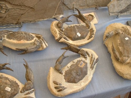

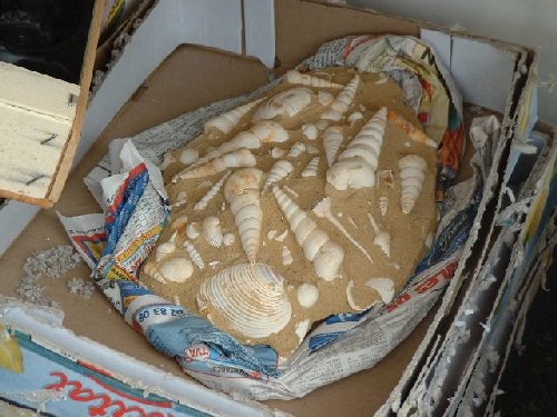

elasmo Posted February 5, 2007 Report Posted February 5, 2007 Pour ne pas me faire accuser de toujours accabler les mêmes voici un montage des coquilles du Bordelais et des crabes argentins bien agressifs (cherchez l'erreur). Faux fossiles : montage de coquilles du Bordelais. Faux fossiles de crabe. Quote

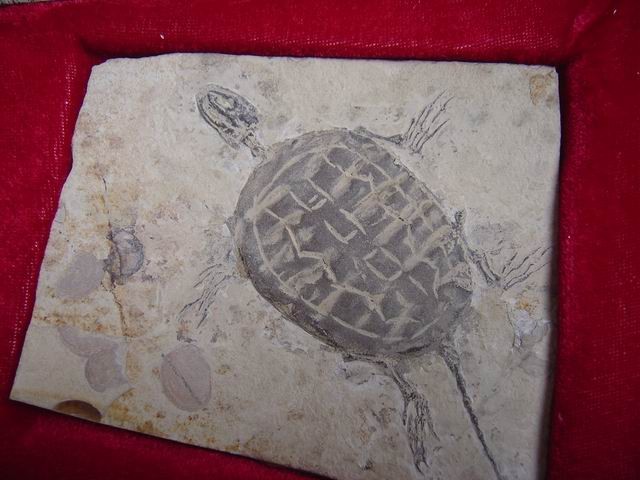

Guest SiO2 Posted February 5, 2007 Report Posted February 5, 2007 Et les chinois !!!! Fausse tortue fossile. Quote
Guest Rémi BORNET Posted February 6, 2007 Report Posted February 6, 2007 Pour les crabes, j'en ai déjà vu un comme celui là en bourse, le vendeur précisé que les pinces avaient été réorientés, afin de donner une pose naturelle à l'animal... Les crabes meurt toujours les pinces croisées... Mais après on reconstitue bien les T-rex dans les musées... @+ Quote

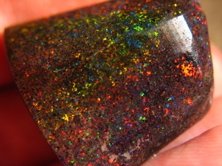

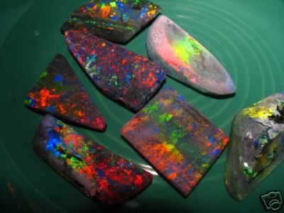

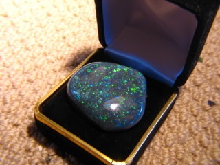

greg_lem Posted February 24, 2007 Report Posted February 24, 2007 Salut. De touts les minéraux, l’opale détiens sans doute une place de choix dans les Guinness des pierres les plus souvent truqué ! On connaît tous les doublets ou les triplets, les opales synthétiques ou les minéraux étiquetés à tort comme de l’opale alors qu’il n’en sont pas (EX : L’ammolite) Je viens de d’apprendre l’existence d’une autre supercherie concernant l’opale L’opale noire d’Andamooka : en fait l’opale de la région d’Andamooka en Australie est une opale matrix (avec matrice) de couleur blanche grise voir légèrement brune. Pour lui donner une couleur noire l’opale est placé dans une solution sucrée qui pénètre la matrice. Puis plongé dans de l’acide sulfurique, afin de carboniser le sucre qui noirci alors la pierre. Le problème c’est que ses fausses opales noire se vendent une petite fortune ! Fausse opale noire d’Andamooka en Australie. Fausse opale noire d’Andamooka en Australie. Fausse opale noire d’Andamooka en Australie. Quote
ANDRE HOLBECQ Posted February 25, 2007 Report Posted February 25, 2007 je me souviens d'un arrivage d'ors natifs filamentaires qui trempés dans l'acétone se désagrégeaient, et de paillettes d'or natif sur quartz blanc avec discrète paragénèse de mispickel pour faire plus vrai (un travail d'orfèvre) qui eux aussi étaient "solubles" dans l'acétone: vous le saviez-vous que l'or ou le quartz étaient solubles dans l'acétone ? Il y en a quelques uns qui se sont fait avoir, mais le bouche à oreilles a vite fonctionné. Preuves à l'appui (filaments de colle semi dissous), le responsable osait encore contredire et se moquer de cette simple mais efficace expérience. Ayez toujours de l'acétone et une lampe UV) ça sert énormément et ça nettoie bien les cristaux. Pourles barytines rouges à inclusion de cinabre ou de réalgar, made in Tsiganie, attention peinture! Nuance importante: les photos des stands peinturlurés sont tenus par des Tsiganes (il faut rendre à Cesar ce qui lui appartient) Un jour à Baia Mare, dans la bourse qui y avait lieu, un ami a acheté une stibine bien noire bien centrée sur une calcite bien blanche, passée une heure à l'acétone la stibine est restée dans la main, la calcite au fond du pot, avec entre deux de beaux filaments type gruyère fondu dans les macaronis, de colle en cours de dissolution. Je lui avais dit, et je vous le rappelle: attention à tout ce qui est trop bien centré sur une gangue, ça sent la manoeuvre frauduleuse. Faut-il rappeler certaines fluorines chinoises huilées ? pour une brillance qu'elles n'ont naturellement pas! Et pour les quartz "morions" de Roumanie, je confirme il n'y en a jamais eu! Je le ai vu apparaître comme "du Kazakstan, ou même de Brad (Transylvanie) zone que je connais parfaitement où il n'y a jamais eu de quartz noirs ; ce sont des quartz typiques de Cavnic qui ont une forme très reconnaissable et que j'ai vus personnellement en mines là bas. Ils sont naturellement blancs. Faut dire que sous le soleil de Ste Marie, ils bronzent "naturellement" peut-être, et plus vite que leurs vendeurs... Attention à l'amalgame: il y a quand même des Roumains corrects qui souffrent de ces farces et attrapes pour "bleus" en minéralogie, j'en connais. Comme il y a des gens bien de chez nous qui n'hésitent pas à vendre ces pseudo morions sans préciser le traficotage, quand on commence à balayer, gare aux éclaboussures. Tant que l'on peut s'exprimer librement, démocratiquement, on se gardera de donner des noms bien sûr... L'essentiel est d'avertir tout en gardant une "bienveillante neutralité". Dans le fond ce sont des secrets de polichinel, pour nous les affranchis. Mais il y a tant de profanes... c'est quand même bien de les avertir, non ? A propos de scorpions: les scorpions sont très fluorescents aux UVL, je suppose que ceux ,actuels, inclus dans de l'ambre reconditionné doivent aussi montrer cette formidable fluorescence, non ? Quote
