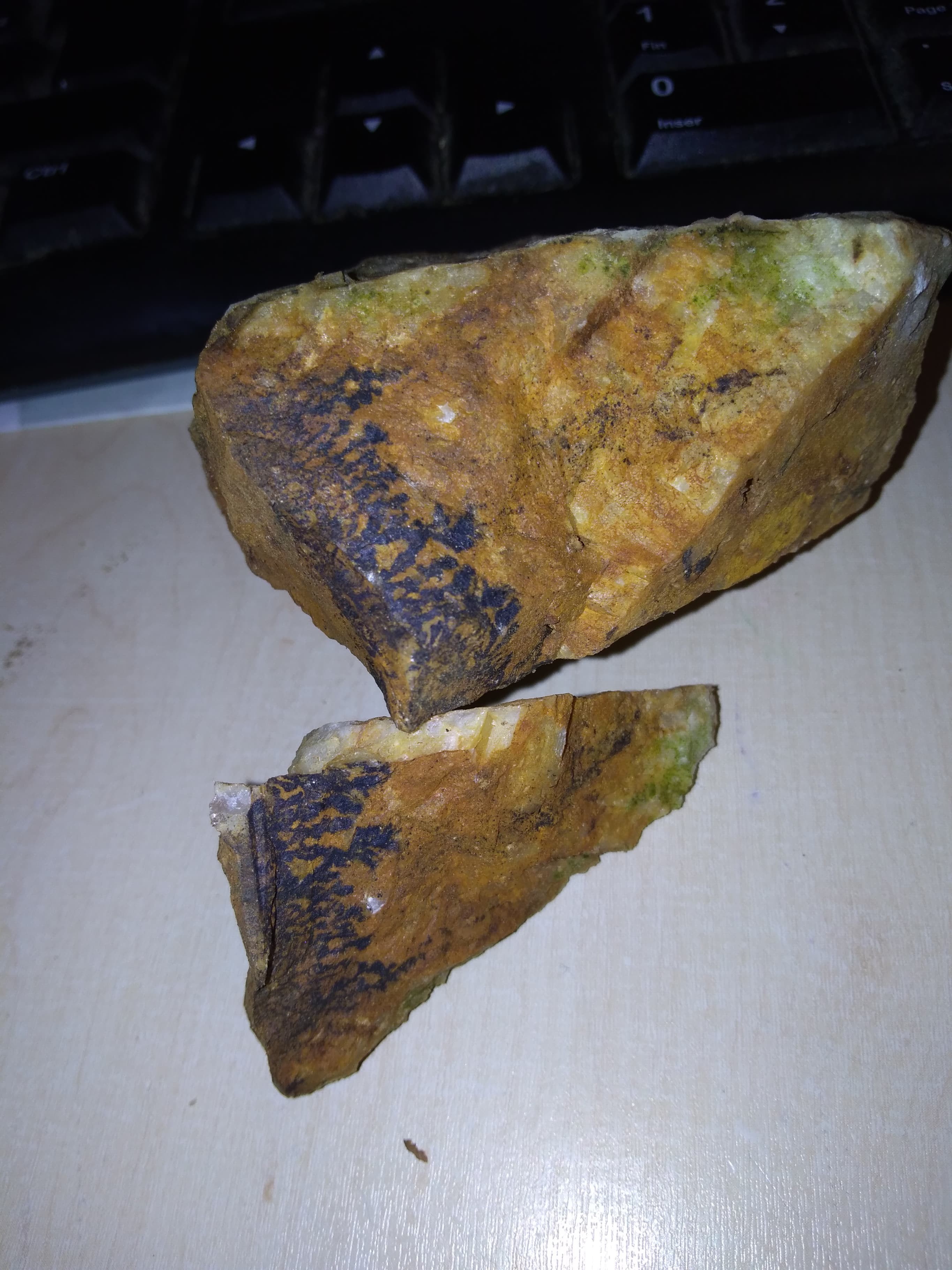

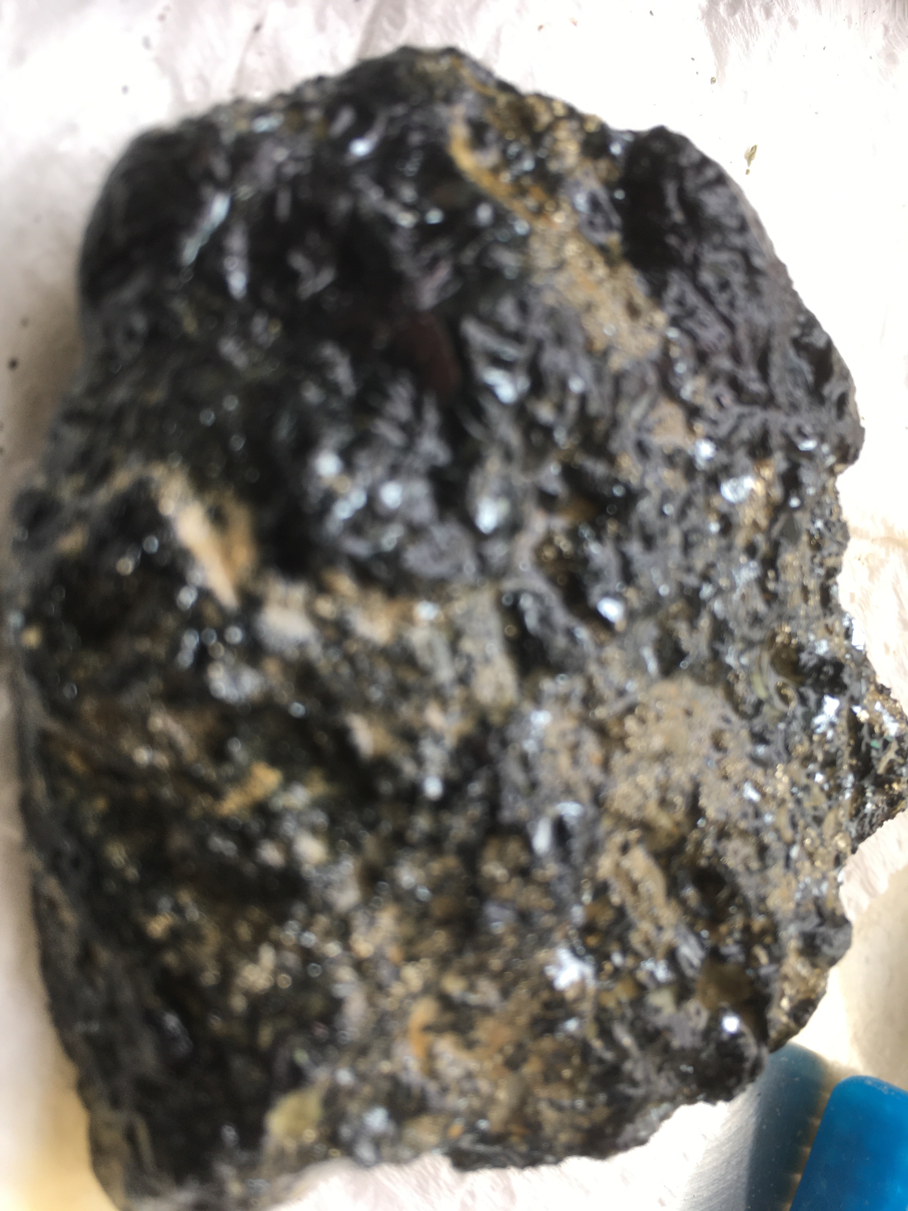

Bonjour j'ai un petite question concernant un nettoyage de ce qui semble être une dentrite (sur quartz).
Le reste des quartz ramassé va passer par un bain d'HCl mais je sais pas si je peux utiliser pour ce spécimen sans risque de le dissoudre...

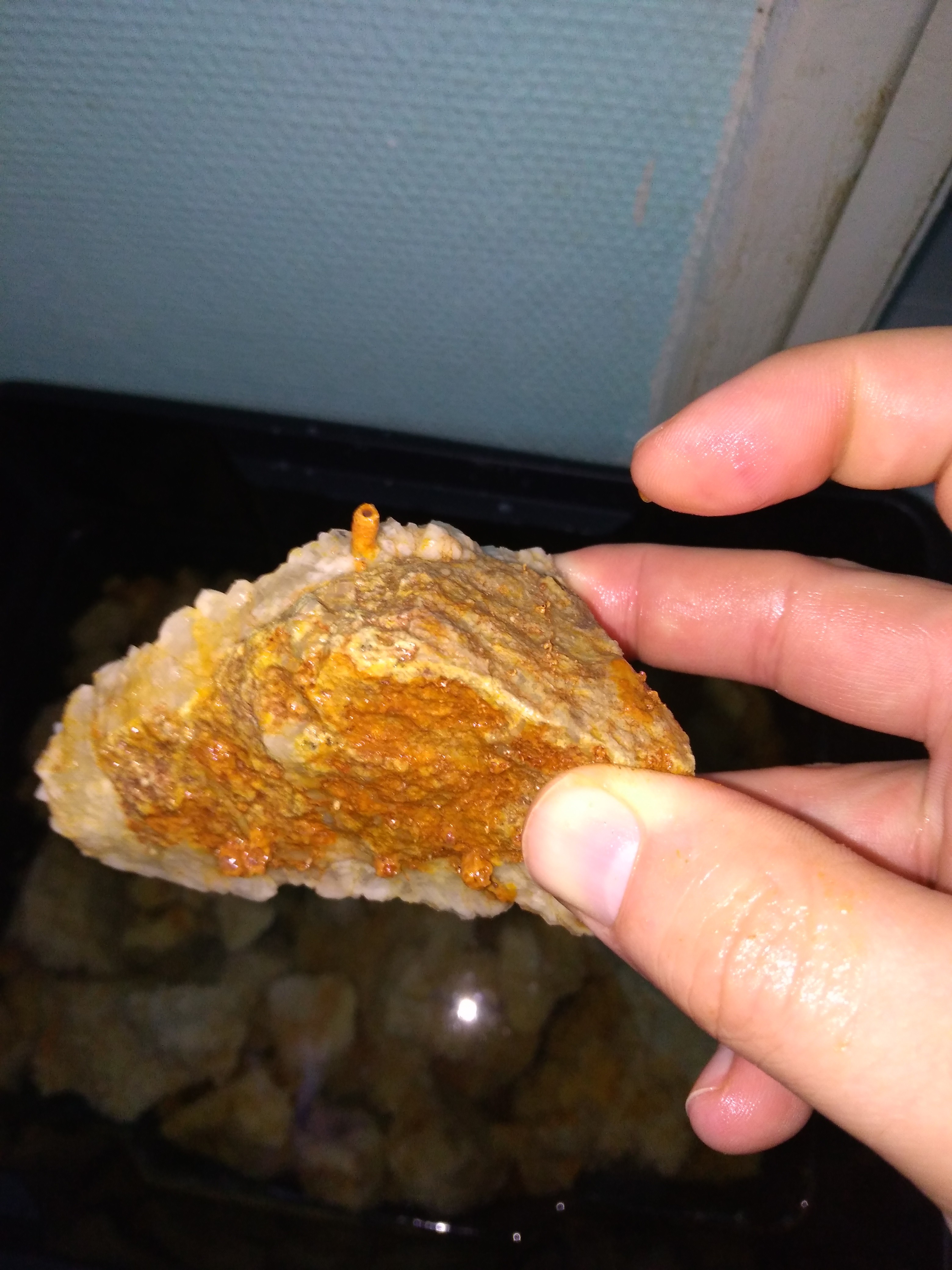

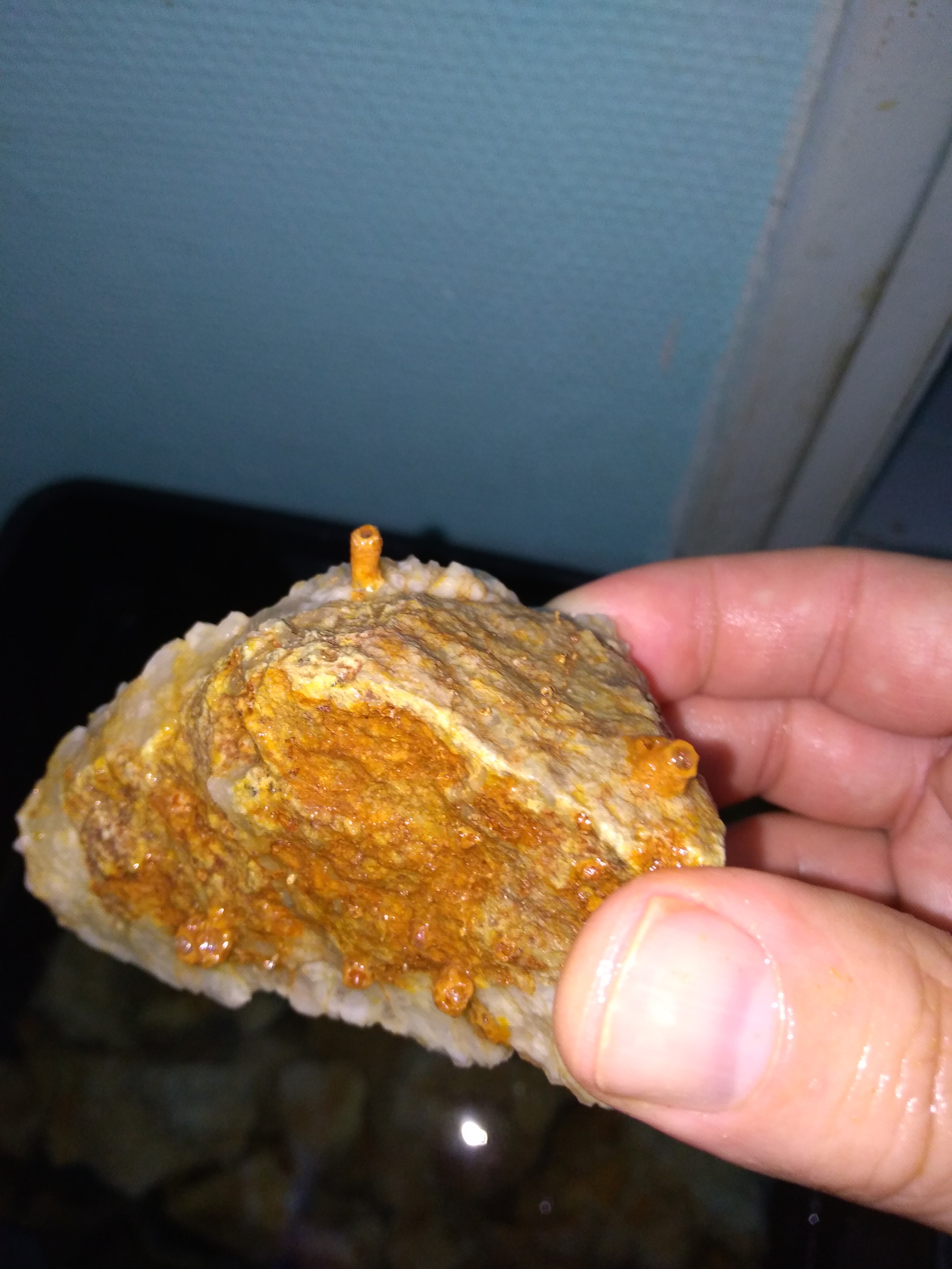

Je viens pour une petite question pratique concernant le rinçage des pièces après un bain HCl (23% sans dilution supplémentaire).
Sur certains échantillon quand je les mets dans le bain de rinçage (eau robinet + bicarbonate pour neutraliser HCl) j'ai une effervescence plus ou moins prononcé (ce qui identifie la présence HCl sur les pièces - essentiellement celles avec une gangue -)

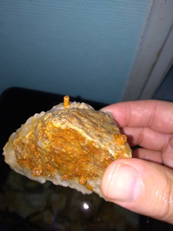

Sur certaines pièces (peut être les mêmes j'ai pas penser à séparer les échantillons) j'ai des "tubes" qui ressemble à une sorte d'argile très fragiles qui sont apparus à divers endroit celà est il donc du à une reaction HCl - bicarbonate ?
P_20200802_083333.thumb.jpg.a9e2d937916e7b711fbc83c7bfd54f3a.jpgP_20200802_083340.thumb.jpg.76e38b198e6f89cfab4f5b0dd89532ee.jpg
Je voulais savoir si le fait de rajouter du bicarbonate pour neutraliser l'acide plus rapide avait un impact quelconque sur les échantillons (dépot qui serait complexe à nettoyer par la suite...) ?

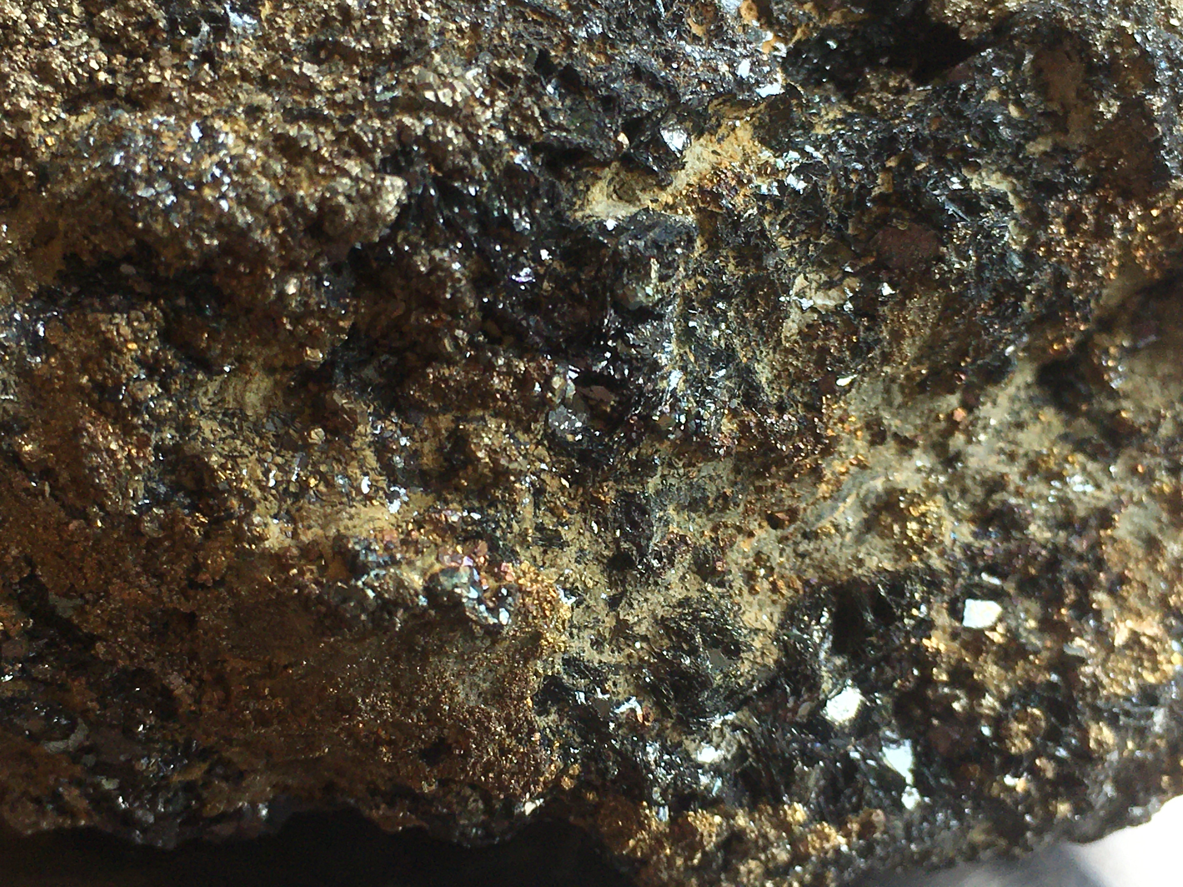

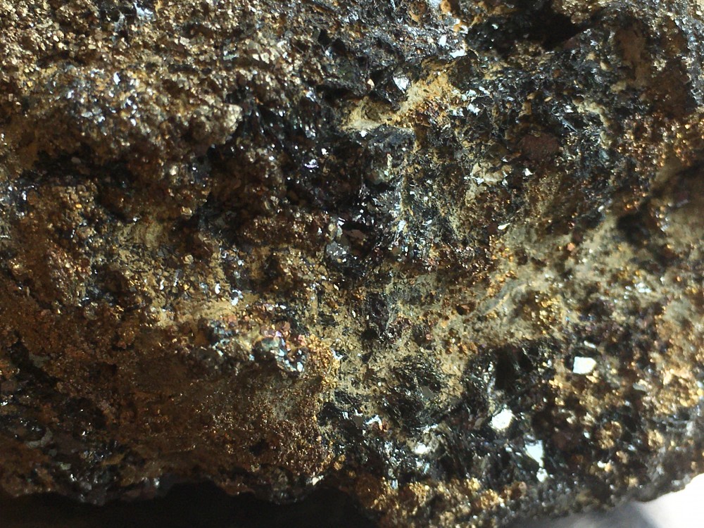

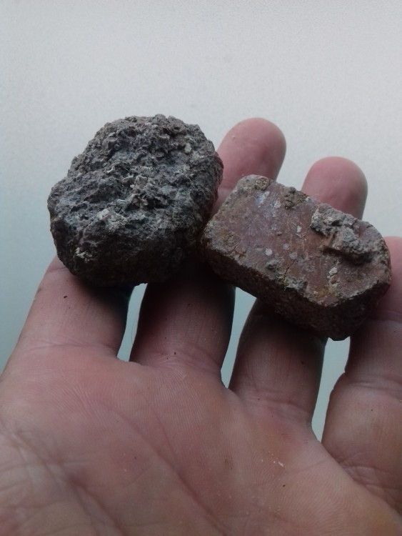

j’ai quelques hématites avec un peu de pyrite de l’île d’Elbe après lavage au karcher, lavage avec du Calvin puis vinaigre il reste toujours de l’argile quelqu’un peut il me donner un conseil pour enlever cette argile ? Voir photo jointe
merci

Comme le dit gaeldeploeg, la première des choses à faire est un nettoyage énergique au jet d’eau (le pistolet est l’idéal). Cela étant, si il y a des oxydes il a peu de chance que ce soit un dépôt mais plutôt une altération de surface de l’hématite et donc pas d’interface entre les deux.
On arrive à quelques résultats (assez variables !) avec la méthode au dithionite en immersion quelques minutes à une heure, en se basant sur le fait que l’hématite cristallisée est plus “résistante” que sa forme en limonite. Il faut donc régulièrement vérifier l’avancement du nettoyage. Le résultat n’est pas assuré car si l’altération est profonde l’hématite serait alors corrodée.
