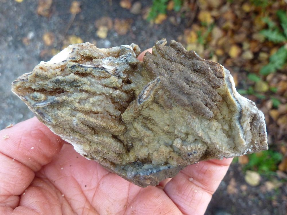

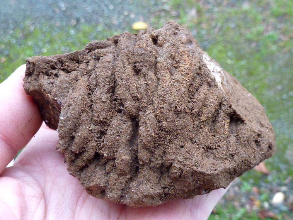

gryph58 Posté(e) 28 novembre 2020 Signaler Partager Posté(e) 28 novembre 2020 Bonjour à tous, J'ai profité du beau temps (produits plus efficaces lorsqu'ils sont chauds) de ces dernières semaines pour travailler dehors (pas de vapeurs corrosives dans la maison) sur mes barytes Cévenoles. Pièce n°1 telle qu'elle à été trouvée. - Première opération enlever la terre par un brossage en douceur sous l'eau. Pas top, hein ? - Deuxièmement dissoudre par un bain d'acide chlorhydrique la couche de calcite qui a protégé les lames de barytes des chocs mais qui n'est pas très esthétique. - Nombreux bains de rinçage à l'eau. - Bain de bicarbonate de soude pour neutraliser l'acide. - Bains de rinçage à l'eau. - Troisièmement cristocline car malgré les nombreux rinçages la baryte est colorée en jaune citron par l'acide chlorhydrique donc trempage dans le cristocline pour supprimer toutes traces jaunes et fignoler la suppression de la calcite. - Bains de rinçage à l'eau. Après tout ça le résultat est déjà très bien. - Quatrièmement bain de dithionite pour avoir un blanc impeccable. - Bains de rinçage à l'eau. Protocole identique pour la pièce n°2 Pour celle ci il n'a pas été facile de dissoudre la calcite qui recouvrait les lames de baryte sans enlever la gangue de calcaire marron. Je voulais garder cette fine couche de gangue car je trouve que la pièce présente bien en se posant dessus. La même après sa trèèèèès longue série de bains nettoyants Pièce n°3 pas de dithionite pour celle ci car parfois ne pas ôter la totalité des oxydes peut donner un joli résultat. Citer Lien vers le commentaire Partager sur d’autres sites More sharing options...
MICA87 Posté(e) 28 novembre 2020 Signaler Partager Posté(e) 28 novembre 2020 Rhooo... Magnifiques tes Barytes Gryph ! Et surtout, beau travail de nettoyage, le résultat est impéc' !! Celle avec les oxydes est top ! Encore Bravo ! Citer Lien vers le commentaire Partager sur d’autres sites More sharing options...
antakari Posté(e) 28 novembre 2020 Signaler Partager Posté(e) 28 novembre 2020 oui, joli resultat, Citer Lien vers le commentaire Partager sur d’autres sites More sharing options...
gryph58 Posté(e) 29 novembre 2020 Signaler Partager Posté(e) 29 novembre 2020 Merci Mica et Antakari ! Oui ça été un gros boulot de nettoyage mais le résultat est à la hauteur de mes espérances. Citer Lien vers le commentaire Partager sur d’autres sites More sharing options...
AMEDE Posté(e) 29 novembre 2020 Signaler Partager Posté(e) 29 novembre 2020 Magnifique résultat gryph ! Citer Lien vers le commentaire Partager sur d’autres sites More sharing options...
La Brise Posté(e) 1 décembre 2020 Signaler Partager Posté(e) 1 décembre 2020 Oui, magnifique et merci pour le protocole ! Citer Lien vers le commentaire Partager sur d’autres sites More sharing options...
