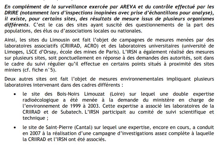

C'est pour ça que L'IRSN peut parfois s'associer avec la CRIIRAD, cette association de loi 1901 "pas crédible" à tes yeux.
https://www.irsn.fr/FR/connaissances/Environnement/expertises-locales/sites-miniers-uranium/Documents/irsn_mines-uranium_sources-exposition.pdf
On peut aller voir ce qu'a fait la Criirad en 2007, avec SHERPA et Médecins du Monde au Niger, au Gabon.

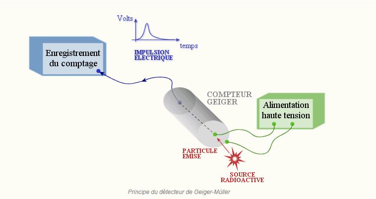

Je sors du sujet, mais je vois beaucoup de discours sur le compteur Geiger-Muller.
Pour rappel un petit schèma :
Du coup, je comprends pas ce que j'ai pu lire au dessus. Un compteur geiger, ça compte bêtement un nombre de particules émises par une source.
Pourquoi dire que c'est efficace seulement dans du minerai?
J'aimerai qu'on explique cette phrase "des clowns qui se pointent sur un parking avec un geiger, l'allume et disent de manière sollenelle que c'est radioactif et dangereux, alors que le tube est encore froids, que le compteur est réglé sur la calibre le plus faible, et que la mesure as été donnée avant le temps d'intégration du compteur pour le calibre donné..." ça fait très savant comme phrase, mais on aimerait avoir des détails sur le compteur geiger en question. C'était un compteur geiger de la guerre froide? J'ai un compteur geiger, et il n'y a pas de calibrage à faire, il fonctionne dés que je l'allume, en fait dès qu'il est prêt à fonctionner, ça dure pas plusieurs minutes, les premières valeurs sont rapidement corrigées.
Il serait bon je crois de préciser de quoi on parle, quel type de compteur geiger?
http://www.sebastien-billard.fr/tacticool/index.php?post/2017/12/16/appareils-de-mesure-radioactivite#:~:text=Les compteurs à tube geiger,un autre type de capteur.
"Les compteurs à tube geiger-muller peuvent détecter les rayons beta et gamma et pour certains les alpha." Par exemple ici sur quoi repose cette affirmation? Le tube en lui même ne discrimine rien du tout. Il donne juste  un nombre de coups. Un compteur geiger c'est juste pour compter des coups. C'est d'ailleurs le pb car ces coups sont traduit en microsievert par heures sur les appareils, mais là il faut connaître la méthode de calcul de l'appareil.

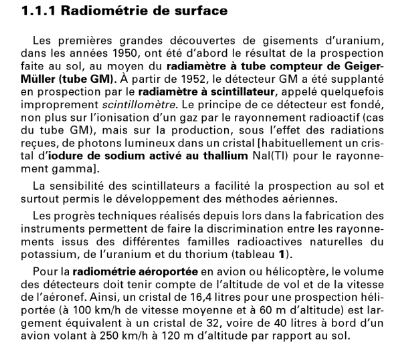

Quand j'ai utilisé les SPP2 qui étaient la norme en prospection, il y avait plusieurs calibres, je pouvais faire "hurler" le compteur sur un échantillon de granite (qui est plus radioactif que le fond naturel) et à contrario le faire biper assez faiblement sur de l'autunite (sur de la pechblende, il se manifeste toujours). On a la nette impression que c'est ce qui se passe sur certains reportages très mainstream (type Hugo Clément et ses collègues). De la même manière, si, sur un stérile de mine, j'ai une mouche de pechblende, mon compteur va bondir, alors que le point de radioactivité fait à peine 1 cm3 sur quelques m3 de roches. Dans un rapport CRIIRAD, ça donne facilement, "tout le stérile est grandement contaminé", dans un rapport AREVA "il n'y a aucun risque"......Il me semble avoir croisé ça sur des rapports de Lodève.
Serge
Invité jean francois06
il y a une heure, trenen23 a dit :

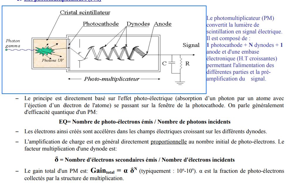

C'est un "scintillomètre".  Pas le même principe de fonctionnement que le compteur Geiger.
Donc en jouant sur l'amplification on peut faire parler un granite et se taire de l'Autunite.
Il y a 3 heures, jean francois06 a dit :
Mais ce que j'avais vu sur le reportage était (ou je me trompe) un scintillomètre, Quand on donne les valeurs par chocs/seconde, ce que fait la CRIIRAD sur ces données sur "stériles miniers" c'est qu'on a un appareil à scintillation, sur les vidéos CRIIRAD c'est un Novelec.
