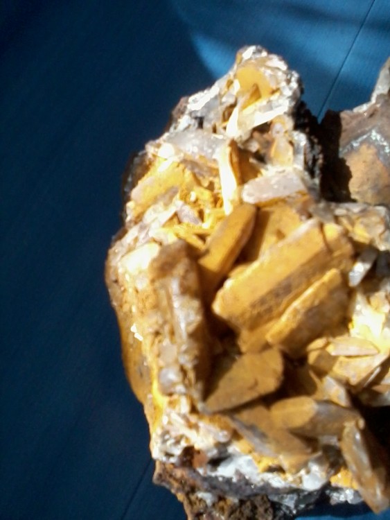

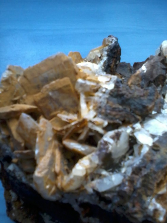

Voilà, on m'a donner plusieurs minéraux de Grèce.
Je suis sur à 80 % sur que celui-ci est du gypse. (dureté et test à la chaleur)
Malheureusement, il a une couleur rouille que j'aimerais supprimer.
Pourriez-vous me dire si cela est possible et avec quel moyen.
Je vous joint les photos.

oui est ce du gypse ?
Je suis plus sur du tout pour le gypse. (rayé par le couteau sur une partie cassé. Pas rayé par l'ongle toujours partie cassé)

Pour moi au départ, celle de gauche devait être de la Baryte J'ai pris les deux et j'ai eu un petit doute. (poids à la main)
Pour les tests, la dureté j'ai pris les cassures. (donc pas sur à 100 % mais voir poste précédent)
Pour finir, ce qui m'a fait penser à du gypse, c'est le test de la flamme j'ai jamais eu un morceau de baryte éclater aussi vite.
Y-a-t-il d'autre test ?

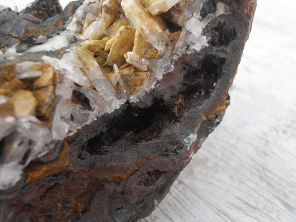

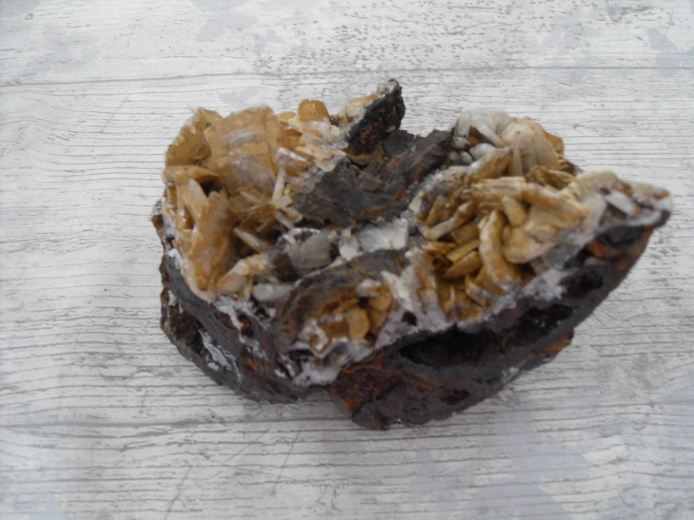

à gauche peu de baryte sur gangue limoniteuse légère
à droite baryte sur gangue avec galène !
Celle de droite vient du Maroc. Je vais regarder de plus près pour la galène. (j'en ai une Galène, mais je suis pas sur qu'elles aient les mêmes tests)
Par contre, le mot limoniteuse me fait peur, j'ai déjà lu un truc comme quoi ce serait difficile à nettoyer ?
Par contre si baryte, j'aurai deux autres pierre que je mettrais dans identification.
Aller, 95 % de chances pour de la baryte sur des masses caverneuses d'hématite/goethite . (Le gypse se raye très facilement avec des clivages longitudinaux faciles. )
Comme tous les produits sont fait pour enlever les oxydes de fer (hématite et goethite donc !) une grande partie de leur action va se porter sur la "gangue".
Cela étant j'ai nettoyé des barytes des Malines de ce type avec plusieurs bains de dithionite. La gangue a d'ailleurs pris une jolie couleur rouge hématite avant de re-brunir avec le temps. Faut également jouer avec le pistolet à eau ou des grattoir en bois pour enlever "mécaniquement" tout ce que l'on peut (manifestement aux vues des photos, pas grand chose à enlever ici !)

Merci Daniel Gol,
Si j'ai bien suivi, il faut que je fasse plusieurs bains de dithionite et jouer avec le pistolet à eau.
Par contre, tu dis qu'aux vues des photos,tu utiliserais un grattoir en bois. C'est pour le bas ?
Si oui, je pars donc pour un nettoyage du bas vers le haut ou du haut vers le bas ?
