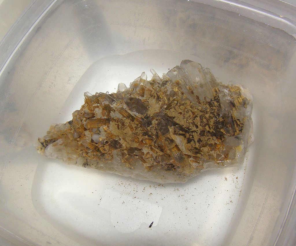

Alors voilà j'ai fait un petit mélange avec l'Hexametaphosphate de sodium. 2Litres d'eau chaude et 60 Grammes de cette poudre.
J'ai immergé les spécimens et au bout d'une heure,...pas grand chose.
Alors un peu frustré j'ai ajouté un peut d'eau oxygénée (vraiment pas beaucoup), ca à commencé à mousser et à dégager quelques particules d'argiles.
Il est 17h00 là donc j'ai commencé à 12h00 ca fait quand même plusieurs heures et j'ai tout retiré et rincé.
C'est plutôt mitigé je ne peux encore pas donner de réel avis.
Je reteste dans la même solution avec une deuxième fournée que je sortirais demain matin.Celle-ci sêche en attendant d'être à nouveau immergée.

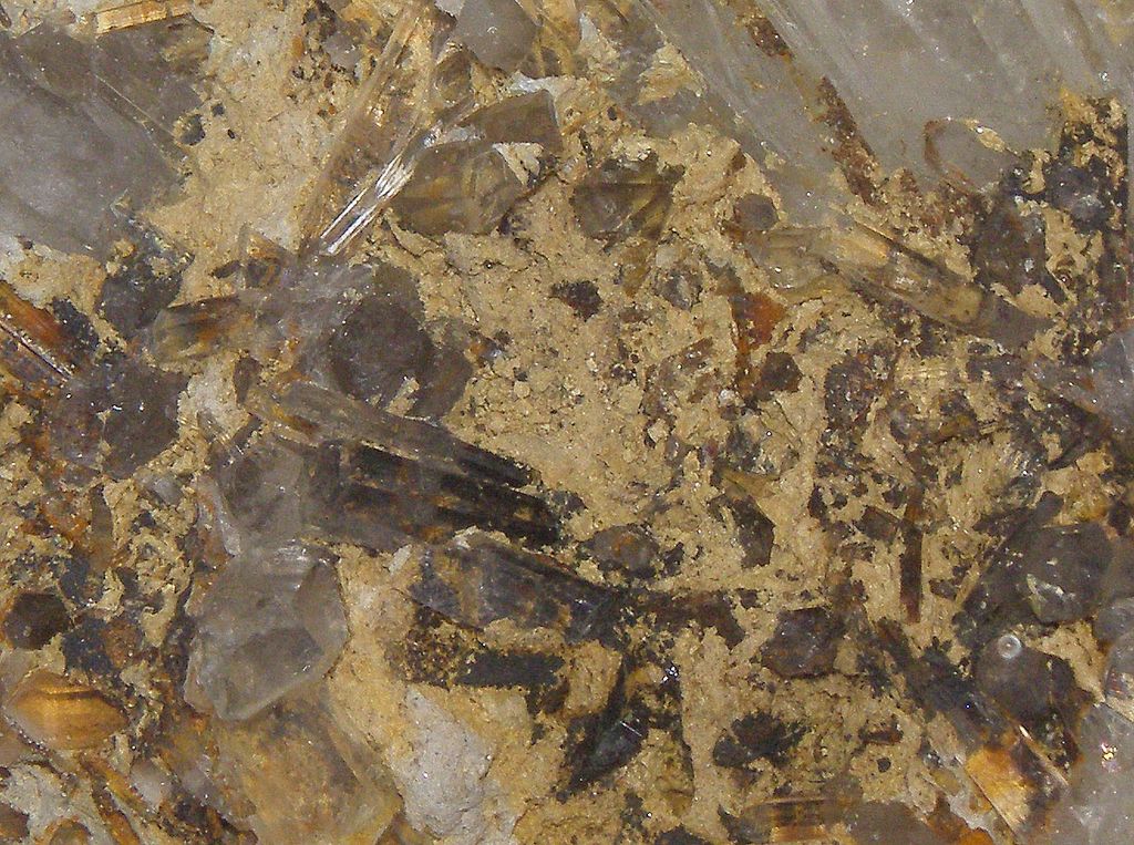

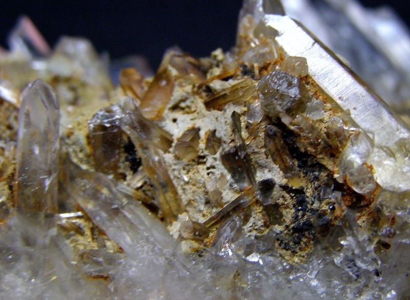

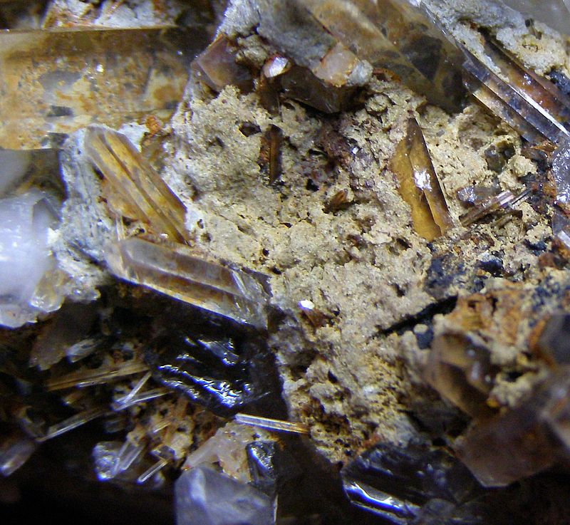

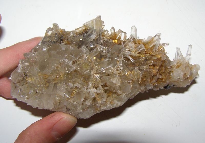

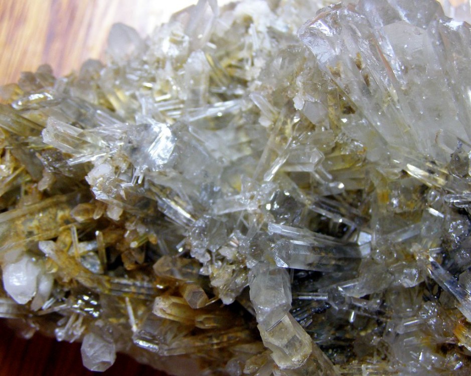

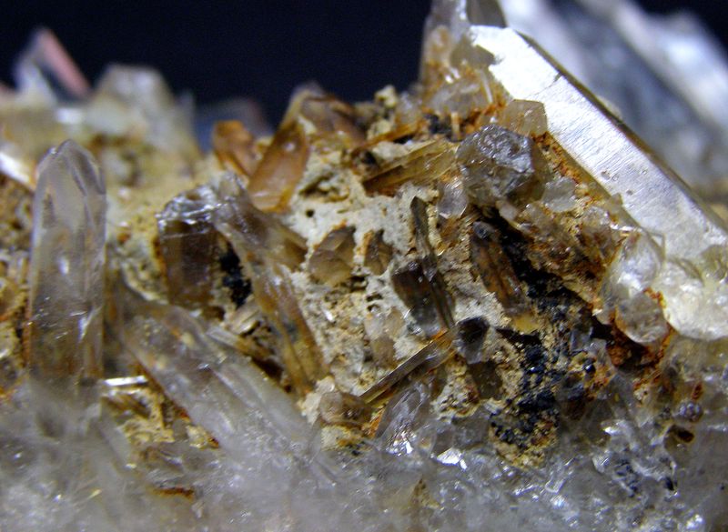

Voilà la pièce test après un premier bain:
post-10254-0-96501000-1417728805_thumb.jpost-10254-0-68050300-1417728820_thumb.jpost-10254-0-99048800-1417728825_thumb.jpost-10254-0-97844500-1417728830_thumb.j
C'est bof bof, je n'ais pas vu justement ces volutes d'argiles.Rien de tout ca.
Je retrouve la pièce presque à l'identique.
Pourtant tout est ok, eau chaude et 2L x 60 mg avec 5 heures de bain.
Bien entendu sur des pièces sêches à la base.
Je comprend pas, j'aurais oublié un truc, normalement ca doit fonctionner non?
Devrais-je laisser le bain à 35 ou 30 °C avec un termoplongeur? Comme ca j'aurais une température continue non?
oui c'est vrai que cela semble induré, cela risque d'être plus long ! ce sont bien des argiles ?
et pour les volutes lorsque tu sors la pièce du bain et que tu la rinces sous le robinet et que tu la plonge dans de l'eau pure et bien même là au bout d'une dizaine de minutes des volutes peuvent encore apparaitre !

Bref, en regardant tes photos je n'ai pas l'impression que ce soit de l'argile. De la chlorite éventuellement mais si cela avait été le cas, l'eau oxygénée l'aurait enlevé.
D'où => il faudrait identifier le dépôt.
Un simple coup d'oeil à la bino peut donner pas mal de renseignements. Beaucoup de croute de cette nature peuvent être silicifiée.
Je pense aussi à de la palygorskite ?
Sinon pour revenir à l'argile (de la vraie !), plus le séchage est poussée, plus l'immersion à l'eau est efficace. Ne pas hésiter donc à passer les cailloux qui le supportent au four à 80/ 100°C.

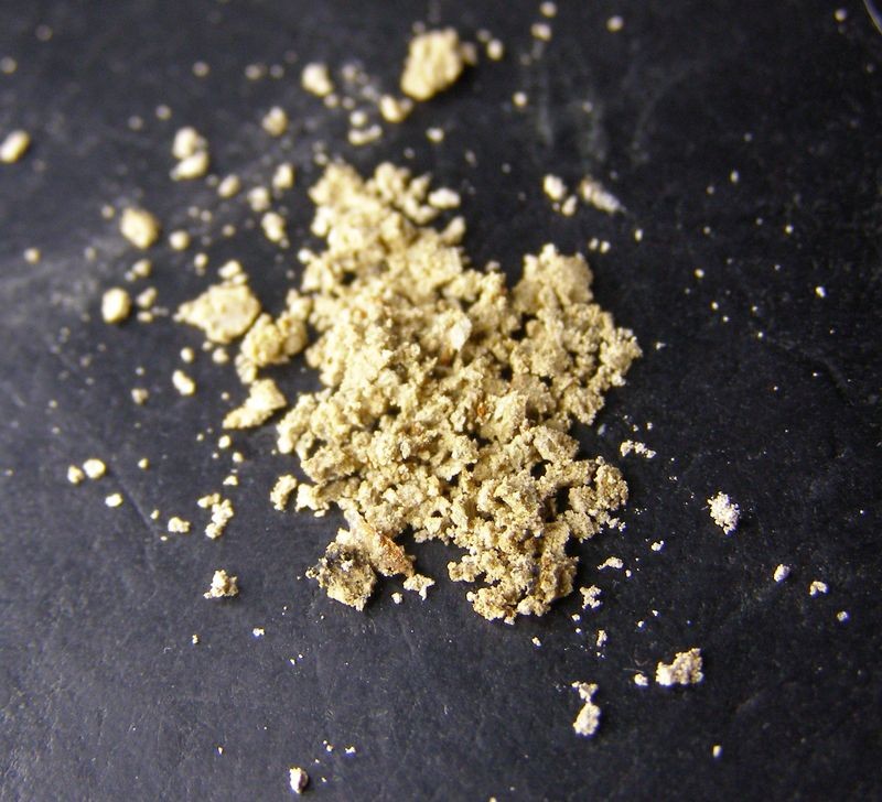

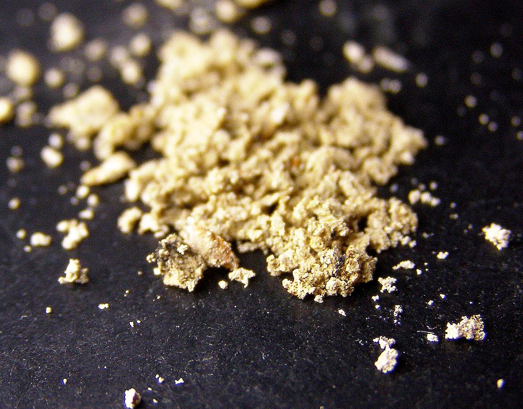

Alors voilà la photo de ce que j'en retire à l'ongle:
post-10254-0-52971200-1417730627_thumb.jpost-10254-0-44113200-1417730634_thumb.j
Pour la pièce elle provient d'Allevard et peut-être alors que ce n'est pas de l'argile mais un dépot de Silice...et si c'est le cas je ne suis pas sorti de l'auberge...des mois souvent pour nettoyer ces cailloux ! ^^

Ce serait donc des résidus palygorskites...Je suis perdu ^^
Il me semblait que le palygorskite était présent dans le secteur de la vallée de l'huille et de l'Arvan?
Si c'est le cas c'est un minéral que je ne connais pas du tout, son identification sur le net est parfois confuse et très difficile.
J'ai vue des photos sur différents sites mais ce n'est pas parlant, certains parlent aussi de cuir des montagnes, un truc qui ressemble à un morceau de peau d'animal mort completement carné!
Pour le Kaolin c'est sur, ce n'est pas ca.

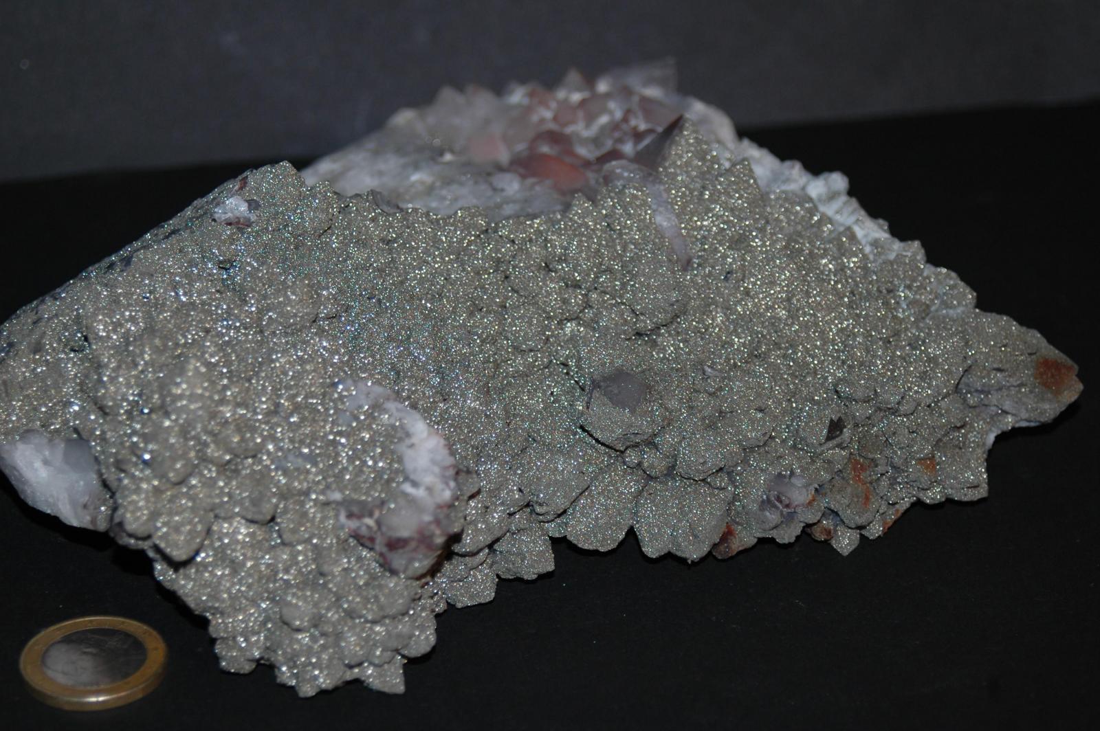

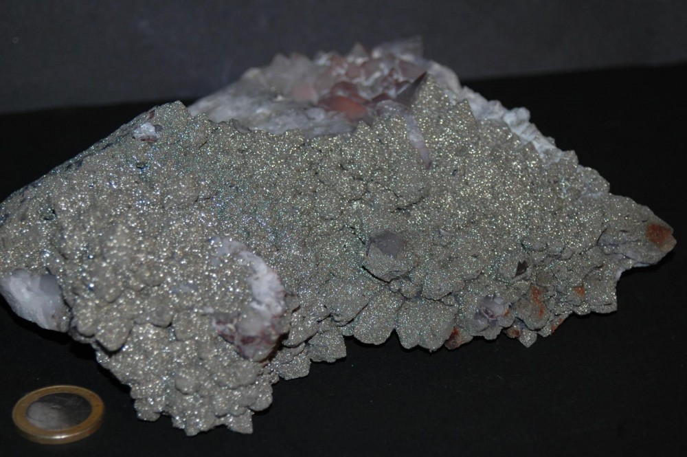

J'ai récolté en 2010 pas mal de quartz hématoïdes recouverts d'une fine couche de pyrite très brillante ; ils proviennent de Riec sur Belon.
Aujourd'hui ils sont dans un piteux état : la pyrite a terni et elle s'effrite peu à peu .
En soit c'est pas très grave car le quartz est très sympa en dessous;
Seulement il me tarde que cette croûte disparaisse définitivement...
Une idée pour accélérer le processus ?
Une photo d'un quartz récolté en l'état (2010) et merci pour vos avis :

Dans l'acide nitrique (HNO3), ça va se dissoudre gentiment avec comme produit du H2S (sulfure de dihydrogène, le même que celui des algues bretonnes) gazeux, qui est toxique. A faire dehors un jour un peu venté, de quoi se protéger les bronches, et avec une concentration en acide assez faible pour pas que ce soit trop violent comme réaction.
Très corrosif oui et non ; comme d'hab', tout dépend de la concentration.. Il s'agit d'un acide fort, tout comme HCl, et son pKa vaut -1.37 (merci Wikipédia), ce qui est plutôt beaucoup. Mais HCl est encore plus élevé, avec -3 donc bon..
Effectivement l'utilisation d'acide nitrique va permettre de dissoudre la pyrite mais un important dégagement de vapeur d'acide nitreuse (HNO2) de couleur orange, corrosive et très suffocante va se produire => très dangereux. De plus la réaction est très exothermique, ce qui provoque des bouillonnements pas toujours faciles à maitriser et la multiplication de la formation de gaz (emballement de la réaction). Beaucoup de prudence donc d'autant qu'il n'est pas sûr qu'au final tu n'aies pas l'empreinte de la pyrite sur le quartz, c'est-à-dire un cailloux tout dépoli !
Sinon l'ammoniaque peut aussi donné un résultat ... mitigé !

Peut-être qu'il y a erreur et que ce n'est pas du Palygorskite (rien de fibreux et solide).
Par la même si quelqu'un pouvait m'identifier cette argile, je suis prêt à envoyer cette poudre par la poste.

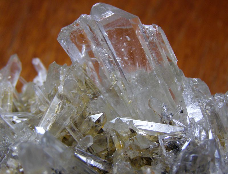

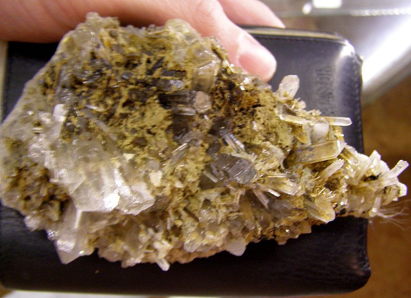

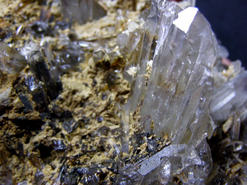

Bon alors je ne sais pas si le Palygorskite se détache au Wagner mais le résultat est sans appel avec le le pistolet...je n'avais pas de doute à ce sujet quand même.
Reste la solution maintenant pour utiliser l'appareil en extérieur avec un branchement portatif, ça ne va pas être aisé de trouver ça.
Le pistolet consomme 70 W sur du 230 volt, je cherche donc une sorte de station énergie pas trop cher pour le faire fonctionner.Je n’ai pas besoin de plus et si une personne a un truc qui consomme pas trop en occase ben je suis preneur (en mp).
Voilà, je pense qu'aucunes solutions chimiques n'en viendra à bout comme tu le dis Daniel.
La nature de cette Terre m'interpelle quand même, le Palygorskite (quelque chose de fibreux et solide), à moins que ce minéral soit observable sous sa forme d'argile.
Malheureusement bien trop peu d'information à son sujet.

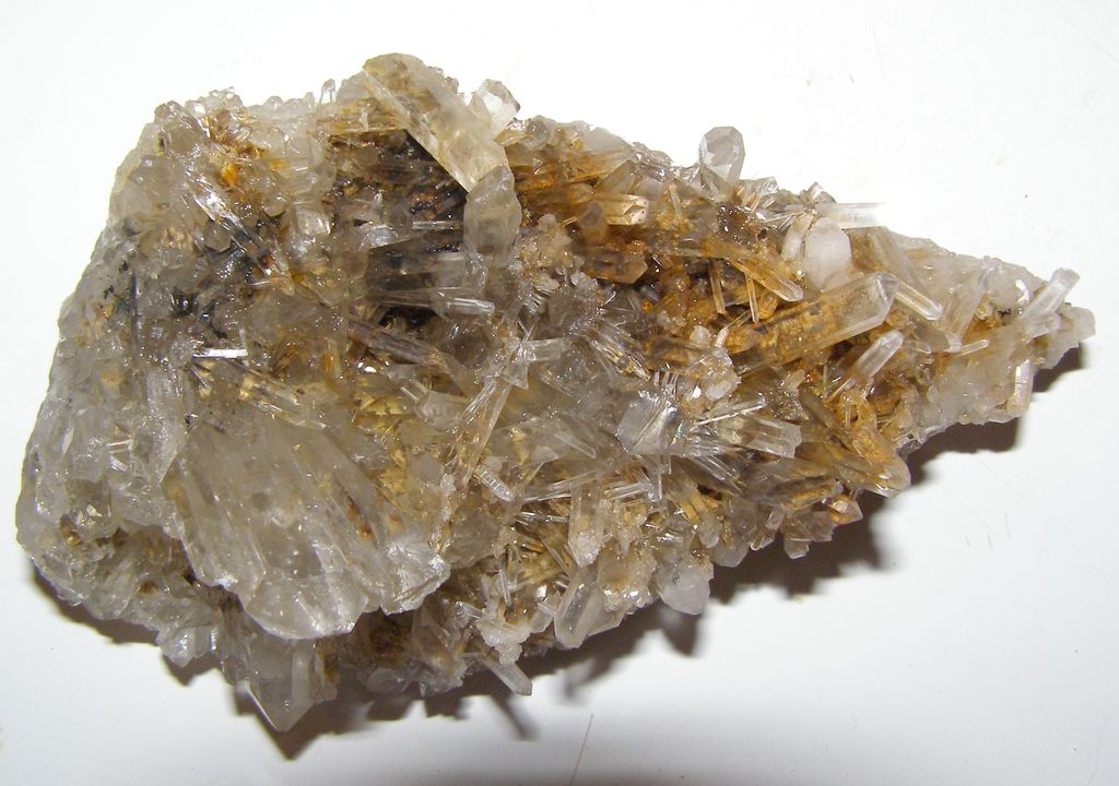

Par la même occasion voici les photos que j'avais prévues de poster avant après avec un wagner, beaucoup moins cher que le W180P proposé et tout aussi efficace (ça fera des économies à certains).
Avec la pièce teste avant et après:
Pièce avant):
post-10254-0-49976700-1417870741_thumb.jpost-10254-0-57005400-1417870750_thumb.jpost-10254-0-96492200-1417870770_thumb.j
Pièce après:
post-10254-0-37775600-1417870947_thumb.jpost-10254-0-62138400-1417870938_thumb.jpost-10254-0-37979800-1417870799_thumb.jpost-10254-0-10373900-1417870793_thumb.j
Reste plus que les oxydes (fer et manganèse).

Cela confirme la palygoskite qui n'est ni fibreuse ni "solide" (rigide). Tu ne confonds pas avec la byssolite (ancien : ripidolite et donc différent de rectorite) ?
Cela ressemble à des feuillets chiffonnés et souples au toucher. C'est effectivement tendre et facile à dégager au pistolet (au fait, si tu as un pistolet inutile de lorgner une cuve à ultra-son, tu serais déçu !). Les tiens sont petits c'est pourquoi cela donne cette aspect entre argile bizarre et chlorite. Mais si il existe des feuillets petits peut-être qu'il en existe de mieux développer pas loin...
