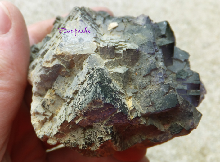

mon mélange a été totalement inefficace sur cet enduit (odeur soufrée ou sulfatée ? mais aucune idée de ce que c'était précisément)

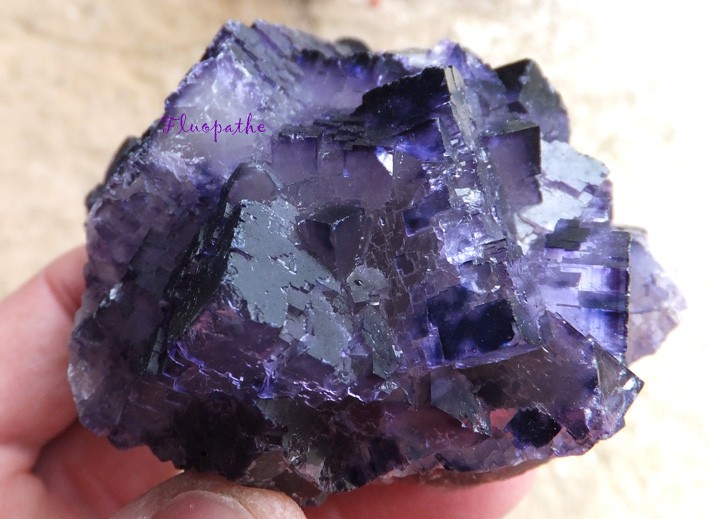

voici la seule pièce que j'ai prise en photo avant !
j'aurai du prendre aussi les autres , le résultat est bluffant
merci daniel !!!!
voilà le résultat avec la procédure lue plus haut (bain bicarbonate puis dithionite):
