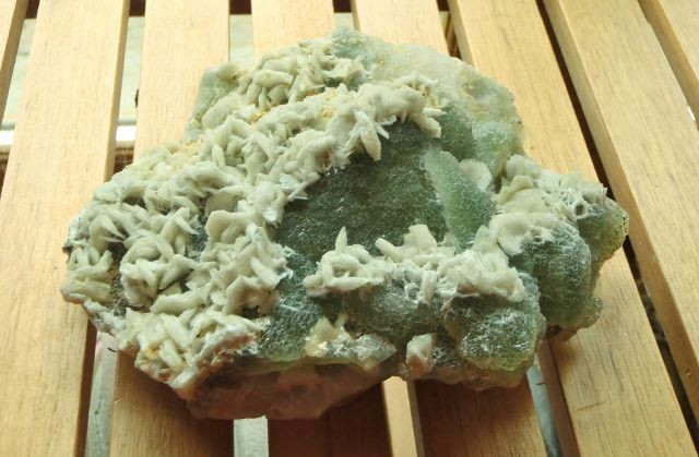

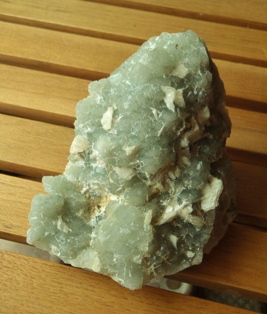

olif Posté(e) 17 mai 2013 Signaler Partager Posté(e) 17 mai 2013 Bonjour, J'ai récupéré un lot de fluos vertes avec barytine. Je crois qu'il s'agit de pièces de Fontsante (si qqun peut me confirmer d'après les photos).Il y a un petit dépôt blanchâtre (kaolonite ?) sur la plupart des pièces. Est-ce que quelqu'un a une idée de comment enlever ça correctement sans abimer les pièces ? Je n'ai pas l'habitude de nettoyer la fluo... Merci, olivier Citer Lien vers le commentaire Partager sur d’autres sites More sharing options...

Daniel Gol Posté(e) 17 mai 2013 Auteur Signaler Partager Posté(e) 17 mai 2013 Bonjour, J'ai récupéré un lot de fluos vertes avec barytine. Je crois qu'il s'agit de pièces de Fontsante (si qqun peut me confirmer d'après les photos). Il y a un petit dépôt blanchâtre (kaolonite ?) sur la plupart des pièces. Est-ce que quelqu'un a une idée de comment enlever ça correctement sans abimer les pièces ? Je n'ai pas l'habitude de nettoyer la fluo... Merci, olivier Bonjour, Fréquemment, les dépôts blanchâtres à Fontsante sont des dépôt cryptocristallins de barite ou de fluorite => impossible à enlever sans détruire l'échantillon. Pour te rendre compte de ce que c'est exactement, jette un coup d'oeil à la bino, on reconnaît facilement la nature de ces dépôts. Sinon, si ce sont vraiment des dépôts de kaolin, seul (dans ton cas) un traitement mécanique peut en venir à bout (karscher, pistolet Wagner avec buse, cure dent, brosse, sablage, etc.). Pour information, je connais deux procédés chimiques mais que tu ne pourra pas mettre en place avec cet échantillon: - soit acide fluorhydrique = > trop dangereux = > on oublie ! - soit des bains en alternance d'acides forts et de bases fortes = > le procédé altérerait la fluorite. - la technique au pétrole, hexamétaphosphate de soude ou encore eau oxygénée/ eau de javel ne fonctionne pas ou très mal sur le kaolin. Bon courage Citer Lien vers le commentaire Partager sur d’autres sites More sharing options...
olif Posté(e) 17 mai 2013 Signaler Partager Posté(e) 17 mai 2013 H202 n'est pas efficace pour enlever la kalo ? (emulsion avec javel par ex.) Sinon je vais jouer de la brosse. En tous cas, merci. Citer Lien vers le commentaire Partager sur d’autres sites More sharing options...
