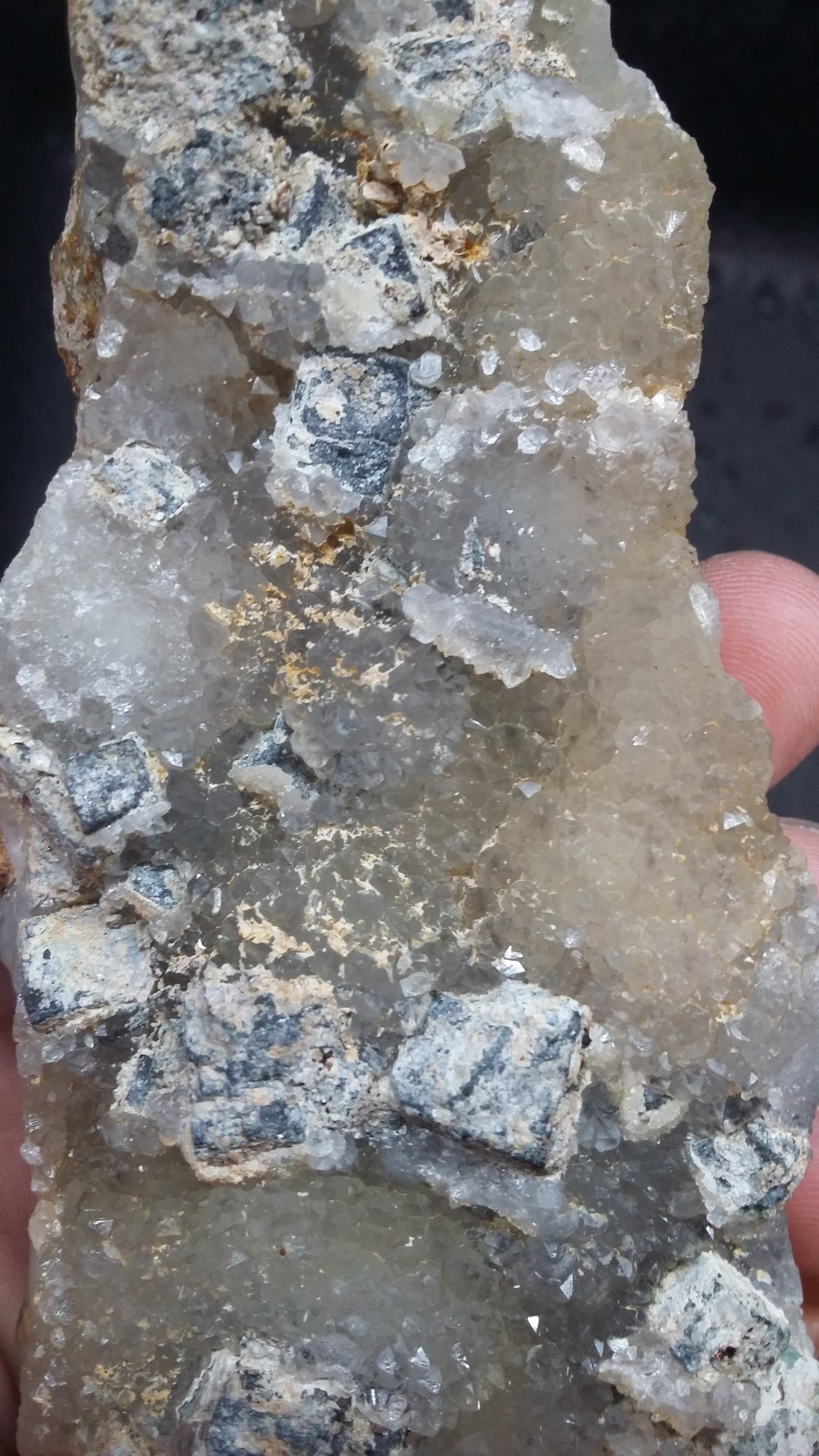

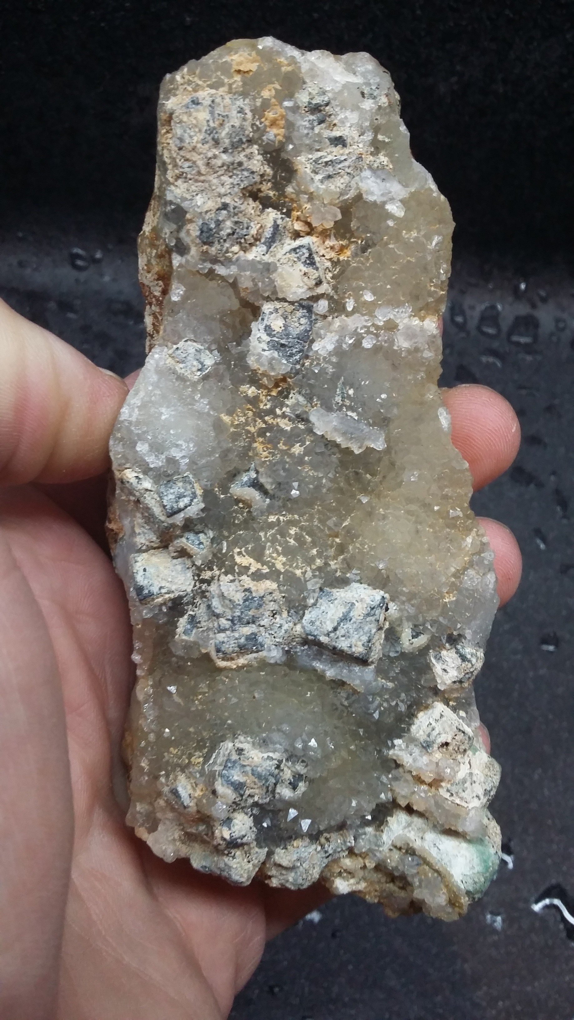

Voici donc 2 photos de l'échantillon pour tenter de confirmer la nature du dépôt sur les galènes. Si je pars sur l'acide phosphorique, quel temps de trempage faut-il compter? Je me doute bien que les cubes de galène ne retrouveront pas leur brillant d'origine (si cela fut le cas un jour) après tant d'années passées en extérieur mais si je parviens à me débarrasser de ce dépôt blanc, je pense que le contraste avec le quartz peut être sympa malgré tout. Surtout pour un pièce trouvée dans des déblais.
D'ailleurs, où peut-on se procurer de l'acide phosphorique seul. Celui dont je dispose est un produit anti-rouille à base d'acide phosphorique que l'on trouve en magasin de bricolage mais additionné d'une autre substance visant à contrebalancer un peu l'acidité. Je pense donc que l'effet sera encore plus lent...
Je vous remercie par avance pour les précisions que vous pourrez m'apporter.

les Photos ne sont pas assez nettes au zoom pour dire si c'est du quartz ou de la cérusite.
Il y a 2 heures, Freakos a dit :
Si c'est de la cérusite, quelques heures devraient suffire, pousser à une journée pour bien tout dissoudre.
Le dépôt semble plutôt dater de quand les cubes étaient en place.

On ne voit pas bien sur la photo mais les enduits blancs habituels sur la galène ne sont pas des cérusites mais des sulfates de plomb qui se forment au dépens de la galène. Ce n'est pas un dépôt mais une altération. La galène est forcément très corrodée en dessous. Vous trouverez des explications à ce propos là : https://danielgol.com/fiche_tech.php?fiche=eclat#fiche
Les acides et  notamment l'acide phosphorique est totalement inefficace sur ce genre de dépôt.

Merci pour les précisions! Je prends connaissance de votre message aujourd'hui. L'échantillon est déjà dans l'acide phosphorique... Je m'en vais de ce pas le sortir et le brosser / rincer pour voir si ce bain a pu avoir un quelconque effet.
Dans la négative, est-ce qu'il existerait une autre méthode de nettoyage qui permettrait de se débarrasser ou d'atténuer malgré tout cette couche de sulfate de plomb? Je me doute que les cristaux de galène ne seront jamais brillants et aux reflets métalliques légèrement bleutés mais j'aurais bien aimé atténuer ce dépôt blanchâtre pour avoir un meilleur contraste avec le reste de la pièce malgré tout. Après, ce n'est qu'un échantillon glané dans des haldes lors d'un repérage rapide et il faut savoir se contenter de ce qu'on peut trouver 😉

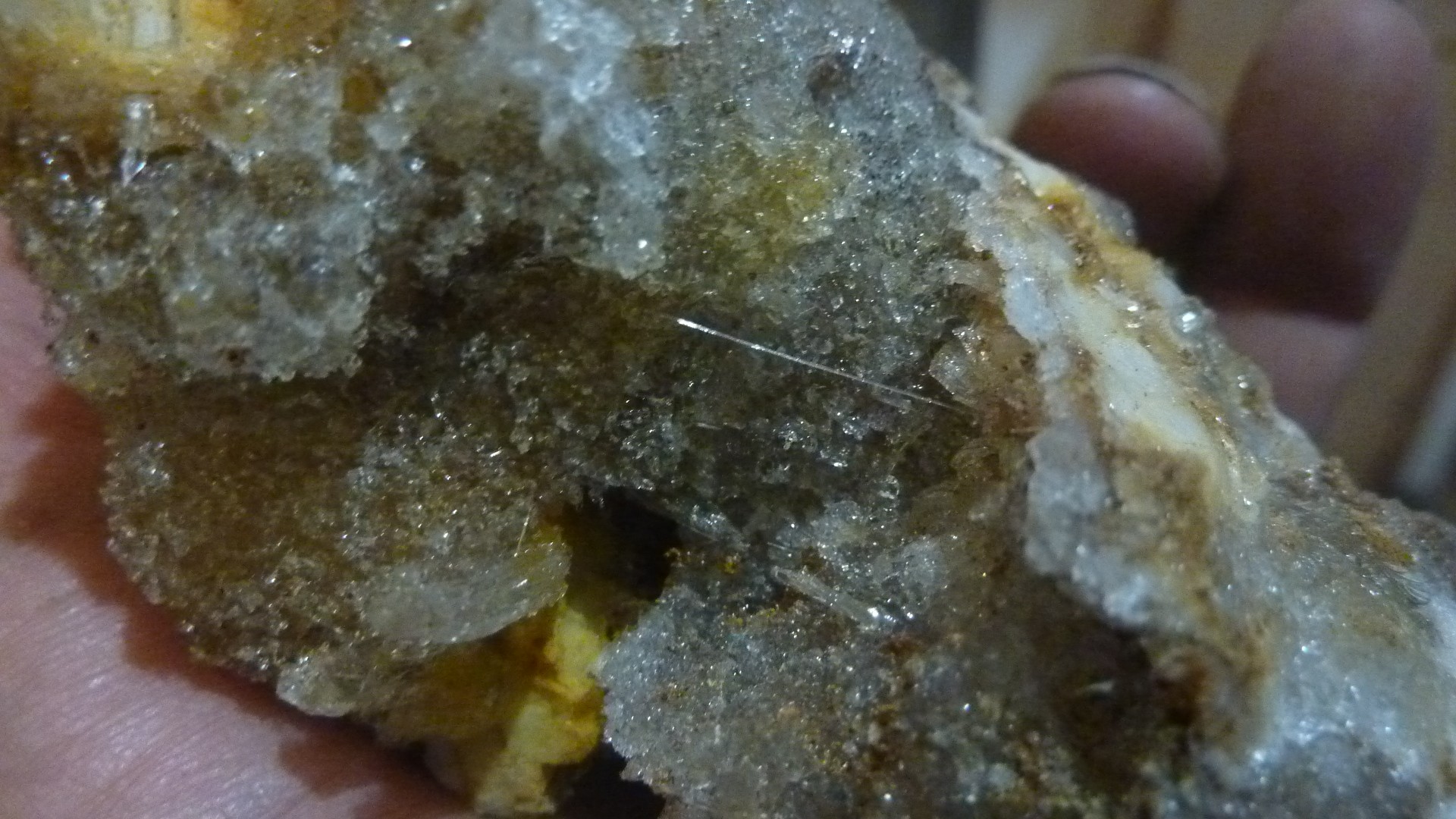

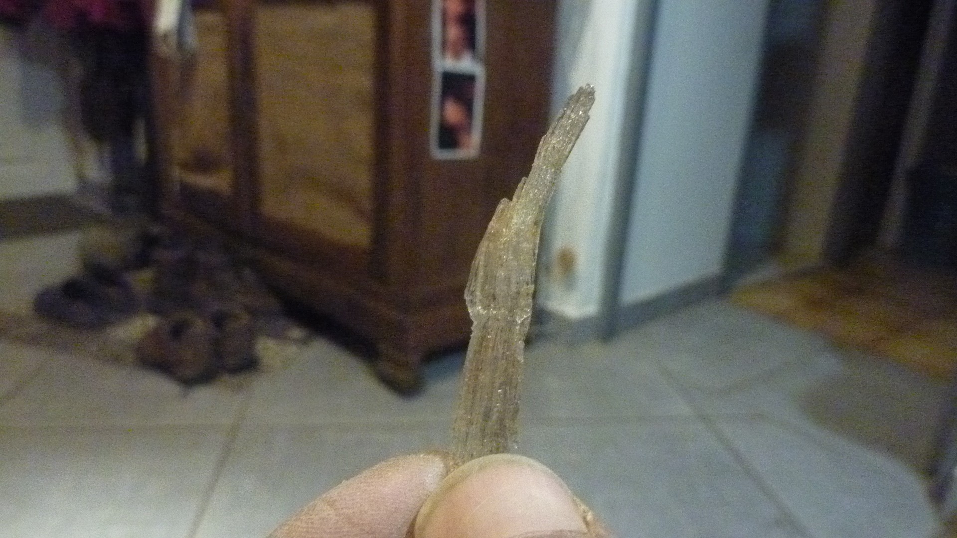

Bonjour a tous et a toutes !!

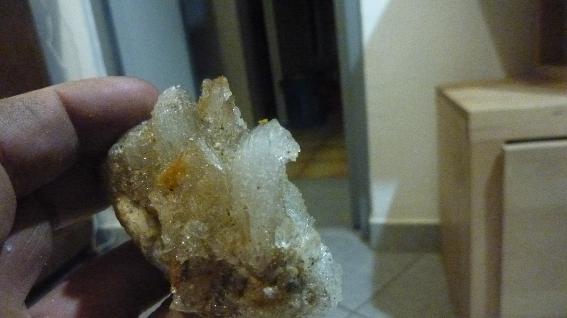

trouvé des gypses a st lolo    je voudrais savoir comment les nettoyer , comme il parait que cela n'aime pas l'eau je sais pas quoi faire ......P1140273.thumb.JPG.f88fe35b5074849c7790c6e01f89a037.JPGP1140277.thumb.JPG.a2ac1d9dcf5ca989fa67dd93808e3f40.JPGP1140280.thumb.JPG.927dfacfe69f2362d8a8f34ad6cf8802.JPGP1140281.thumb.JPG.bee15e1504f04404c84ee144f66b86d5.JPGP1140287.thumb.JPG.d5c44f74a97066ad9dcd72b1bf1164ca.JPGP1140289.thumb.JPG.1bc949a6cf6bbc0da47c83d5cde0e9aa.JPGP1140294.thumb.JPG.3752924847ac548647d2162cff539e08.JPGP1140296.thumb.JPG.817c8bd8c0dc65dc8f3d40d2c64b877d.JPGP1140297.thumb.JPG.2a145196f42f828bbad615ef2b2b0d17.JPGP1140299.thumb.JPG.af0fbe66986dbc83f24a7abc042d7e7b.JPGP1140307.thumb.JPG.adcc9a1202813909b64d4c79dfdd506a.JPGP1140306.thumb.JPG.2d2eacc53ac86d9d8962c979eee9785b.JPG
Pour dépoussiérer : alcool 90° ou acétone (préférer l'acétone), ça ne dissout pas les gypses, après le brin c'est de l'inclusion, pas de voile d'oxydes de fer normalement sur des gypses de néo-formation, donc dithio pas tellement utile.
