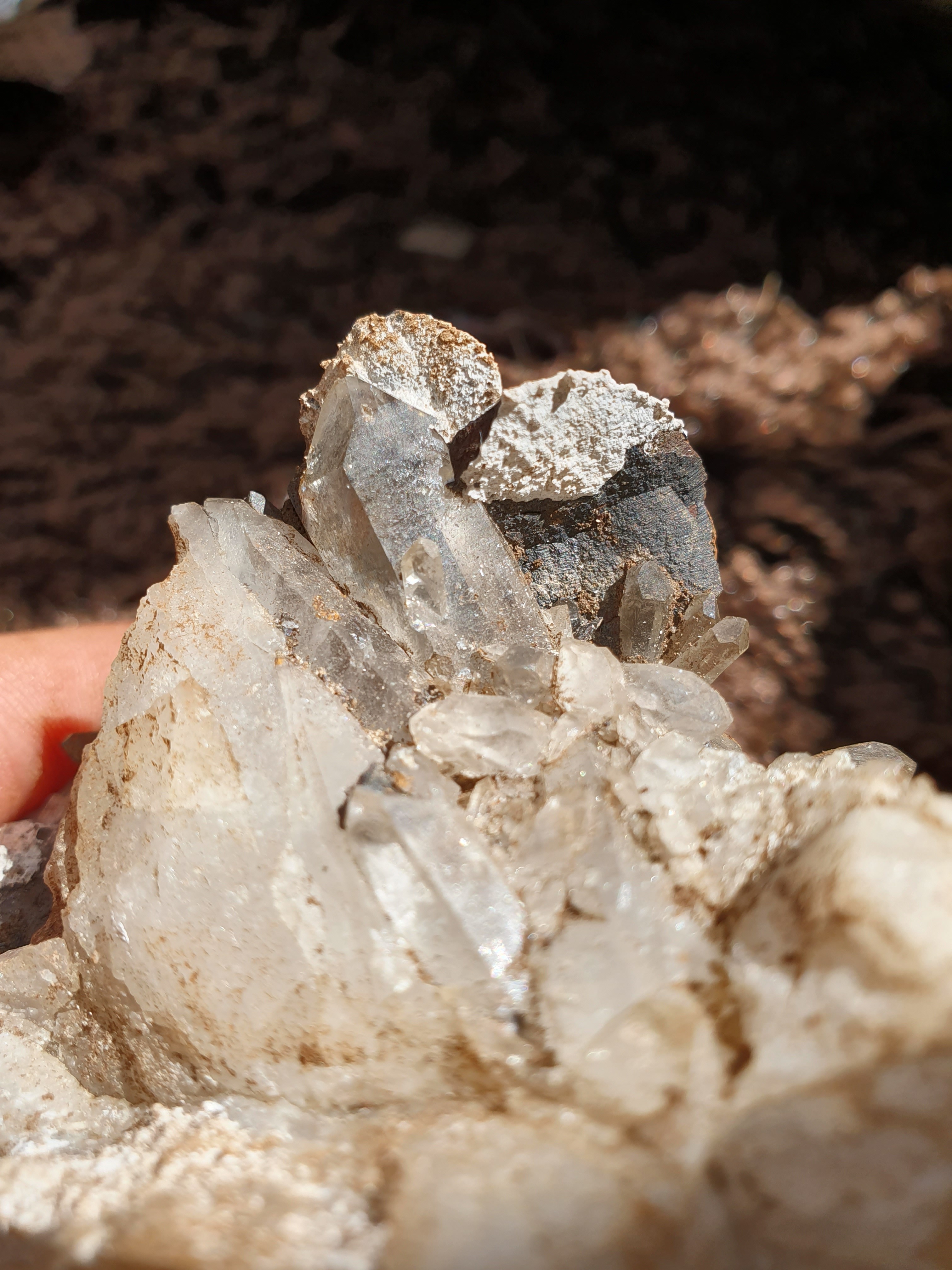

Bonjour
J ai un encroutement blanc sur mal de pièces comme sur la photo...
J ai pas de réaction au vinaigre blanc du coup je me dis que c est pas un carbonate...
Quel traitement puis je utiliser pour l enlever sans ronger l l'hematite ?
Merci d avance...
Il y a 1 heure, jojo38 a dit :
Et avec l'acide, ça donne quoi? ça n'abîmera pas l'hématite, le vinaigre ce n'est pas l'idéal pour le test.
bonjour jojo
je peux essayer a l hcl ? j ai pas de dithio... j en ai jamais utilisé... y a un endroit a grenoble ou je peux en acheter ?
ca serai pas perdu car cette annee j ai pas mal de cailloux a traiter...
Le dithio n'enlèvera pas l'encroûtement si c'est un carbonate mais il rendra propre les cailloux.

je vai faire des tests avec de l hcl voir ce que ca donne... acheter du dithio pour mes quartzs ca sera bien bon je pense... j ai la place qu il faut pour traiter mes cailloux les bacs aussi...
oui je suis grenoblois tete de noix et non je suis a aucun club... je glane des conseils si et la... au fur et a mesure que des problemes surviennent en nettoyage et traitement...
ma derniere visite au prisme date de 2009... j ai fais deux bourses l année derniere ca m a pas vraiment passionné... rencontrer quelques personnes sympas mais j ai pas vraiment accroché le monde de la vente de cailloux m interesse pas... je prefere rester avec mes reves de gosses...
pour ce qui est des produits de mr gol ils ont l air tres tres bien mais je pense que c est a utiliser avec du tres tres beau cailloux... ce qui est pas toujours le cas de mes trouvailles...
je te remercie pour ton aide

Bonjour à tous,
Petite précision... de taille !
La méthode au dithionite est fortement déconseillée sur l'hématite puisque cette méthode est utilisée pour enlever... l'hématite (un des "oxydes" de fer qui salissent nos cailloux !). Alors il est vrai que l'hématite que l'on définit comme de la "saleté" est sous forme de croûte ou d'enduits. Sous une forme bien cristallisée, l'espèce résiste mieux à une attaque au dithionite mais finit par s'altérer en surface en donnant un enduit blanchâtre (sidérotile ?).
Cristocline donne de bons résultats sur ce type d'échantillon.
:sourire:
Effectivement quand je parle d'hémaite, je parle de cristallisations, j'ai déjà néttoyé des hématie avec quartz du Plan du lac, de l'Ile d'Elbe avec pyrite et le résultat est top, jamais eu d'enduit blanchâtre, solution tampon + eau distilée même si sur Grenoble l'eau est excellente.
Pour enlever l'hematite (feuillets cassés)  accompagnant le quartz du Frenet d'Oisans par exemple, j'utilise plutôt l'acide oxalique dans l'eau distilée en chauffant à ébullition jusqu'à disparition totale, résultat top.
Bonnes vacances !!

C est l encroutement blanc sur le pétale d hematite que je souhaiterai enlever rapport à la photo que j ai publié plus haut... je pense pas que la pièce présentée mérite pas un gros travail dessus... certain quartz sont cassés autour... du coup je vai laisser comme ca... et trouver mieux...

Le 13/07/2019 à 12:51, jean bulbe a dit :
Bonjour
Merci d avance...
déjà est ce de l'hématite ? (tete de sidérite ?)
