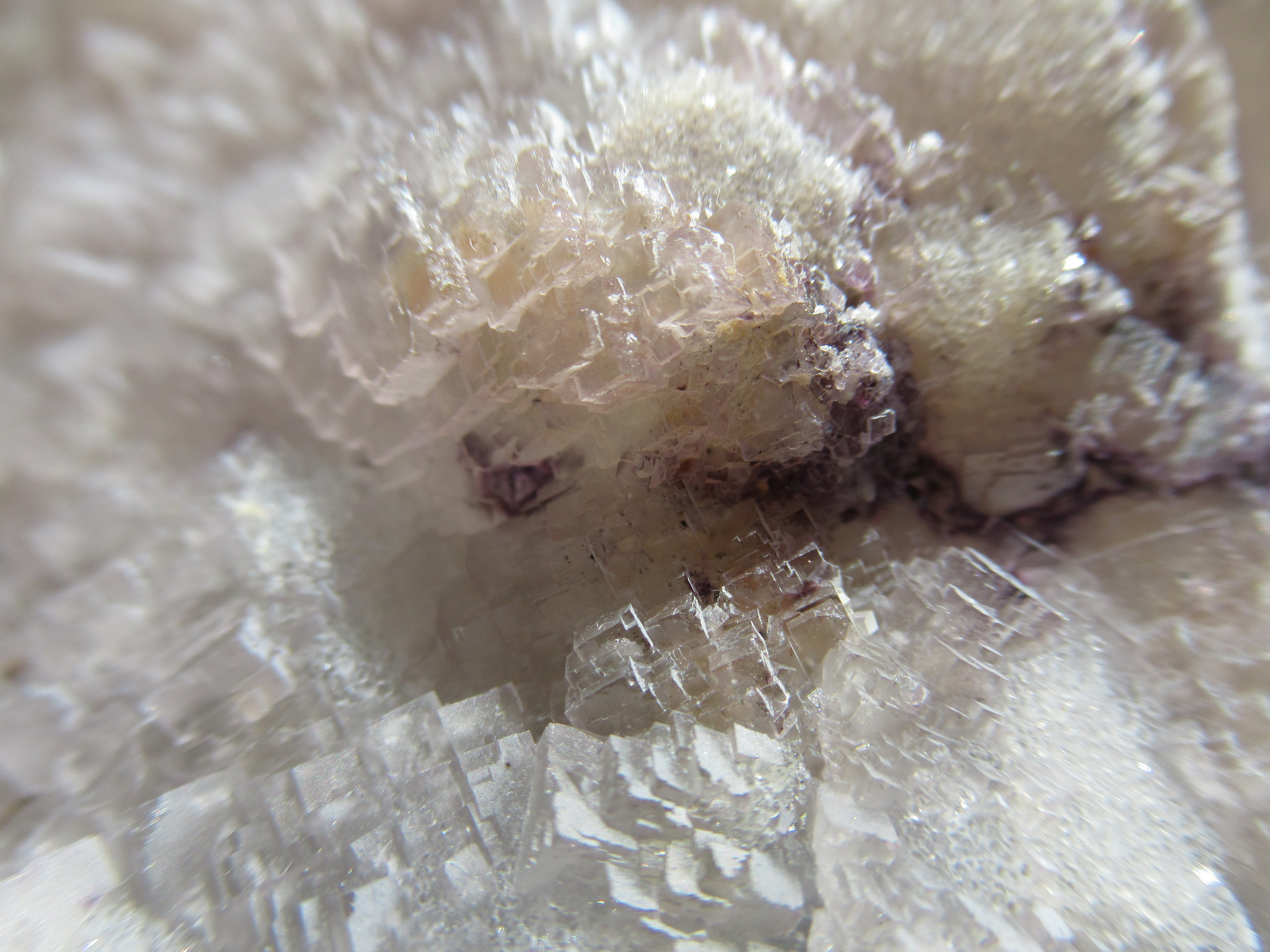

Bonjour :)
Je viens d acquérir une fluorite (maroc) et je souhaiterai la nettoyer. Je n ai jamais eu à nettoyer mes minéraux et je ne voudrai pas faire n importe quoi au risque d abîmer ma pierre :/
Je ne sais pas identifier les traces brunes presentes dans les clivages.. pourriez vous m aider svp?
Merci beaucoup!
Les traces jaune brunâtres sont des "oxydes de fer",. On les élimine facilement soit avec la méthode au dithionite (efficace, rapide (24/48 h) mais un peu enquiquinant à mettre en oeuvre) soit à l'acide phosphorique (long à agir : des jours, des semaines voire des mois l'hiver !).
Ne pas utiliser un autre acide comme l'acide chlorhydrique ou acétique (vinaigre) qui dépolit les faces.
Voilà !

Merci :)
et que pensez vous de l acide oxalique ?
Il y a 2 heures, Fée Melusine a dit :
Merci :)
C'est un "désoxydant" efficace et économique mais qui a de nombreux inconvénients : sur la fluo il dépolit les faces et peut former un dépôt d'oxalate de calcium, horriblement difficile à supprimer. Il faut impérativement utilisé de l'eau déminéralisée.
Comme avec beaucoup d'autres acides, il se reforme souvent au séchage des traces jaunes d'oxyde de fer que l'on élimine soit avec la méthode au dithionite soit à l'acide phosphorique. Alors autant ne pas s'ennuyer avec !

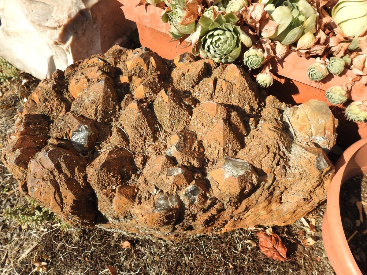

Bonjour
J'ai une nouvelle question:
Je voudrais enlever de la terre sur certains minéraux...
Après trempage de plus d'une semaine, rien ne bouge.
Y a t'il un produit miracle, acide ou autres?
Merci d'avance

Pour rebondir sur la remarque de 1frangin, avant de procéder à une opération de nettoyage il est important d'identifier (autant que ce peut) la nature de ce que l'on va vouloir enlever et la nature des espèces que l'on veut conserver. En matière de nettoyage il n'y a une solution universelle mais toute une multitude de solutions à adapter à chaque circonstance en fonction des conditions qu'impose la remarque précédente. Tout ça pour dire qu'il faudrait que tu sois plus précis par ce que tu appelles "terre" et "certains minéraux".
Cela étant voici une méthode chimique courante pour enlever les argiles (excepté le kaolin) et les terres argileuses : faire sécher l'échantillon au soleil, avec un déshydratant ou encore au four ouvert à 100 ° (si l'échantillon supporte bien évidemment). Plonger dans de l'eau oxygénée à 130 volumes (l'eau oxygénée s'appelle aussi peroxyde d'hydrogène). La réaction est très exothermique et s'accompagne d'un important bouillonnement. Attention l'eau oxygénée est corrosive et provoque des brulures (gants et lunettes de protection de rigueur).
Sinon on peut aussi, après séchage plonger le spécimen dans de l'eau additionnée d'héxamétaphosphate de sodium quelques heures avant de l'immerger après égouttage dans l'eau oxygénée.
De nombreux collectionneurs utilisent l'héxamétaphosphate (HMPS) seul en immergeant l'échantillon plusieurs heures dans un bain.
Plus simplement mais moins efficace alterner séchage et immersion dans de l'eau (avec éventuellement addition d'HMPS) quelques minutes, puis re-séchage et re-immersion, etc.
Voilà quelques solutions sachant qu'à ma connaissance il n'y a pas de (encore !) de solutions pour le kaolin qui résiste à tout.
Après il y les solutions mécaniques comme l'a évoqué 1frangin.

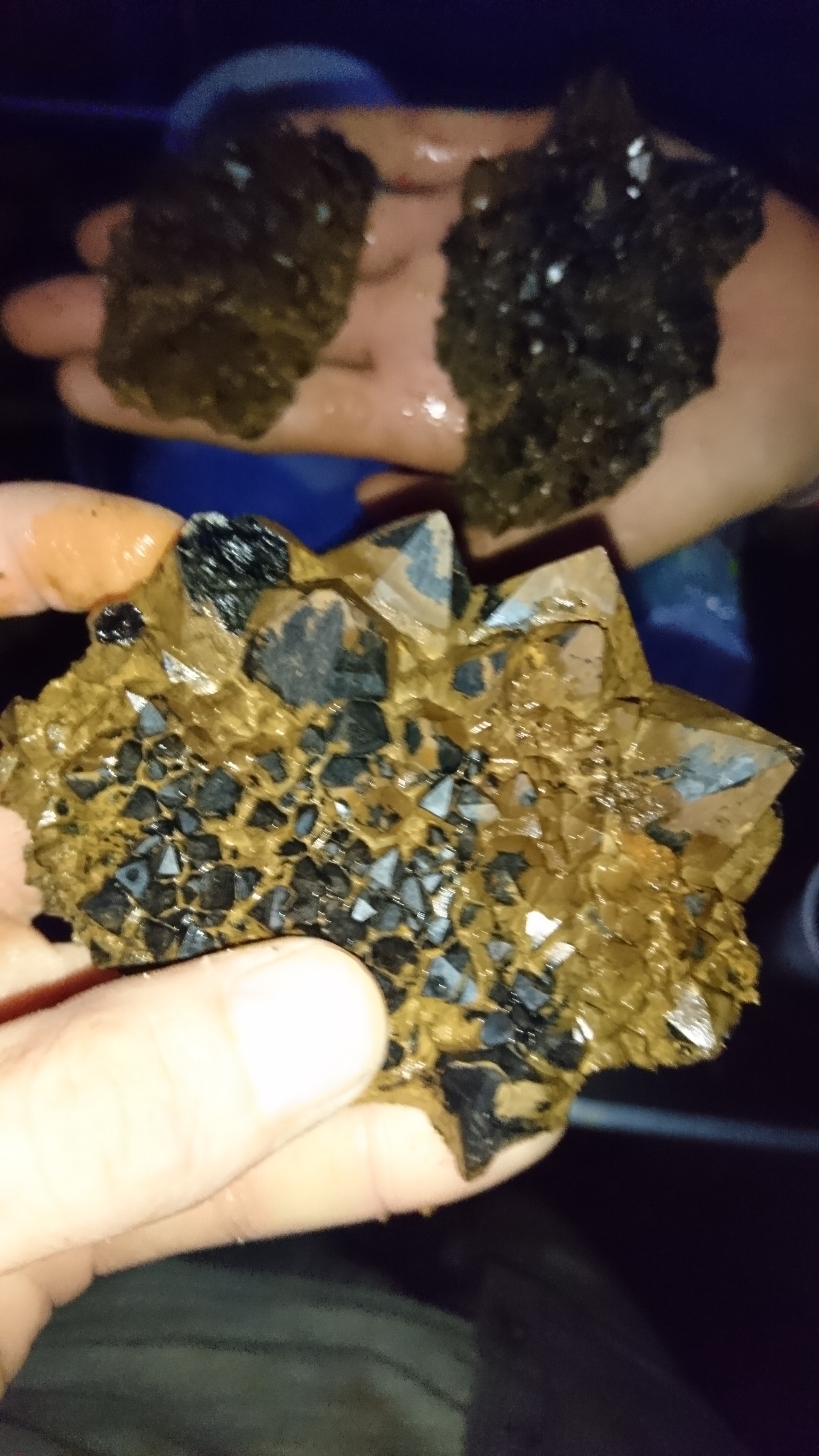

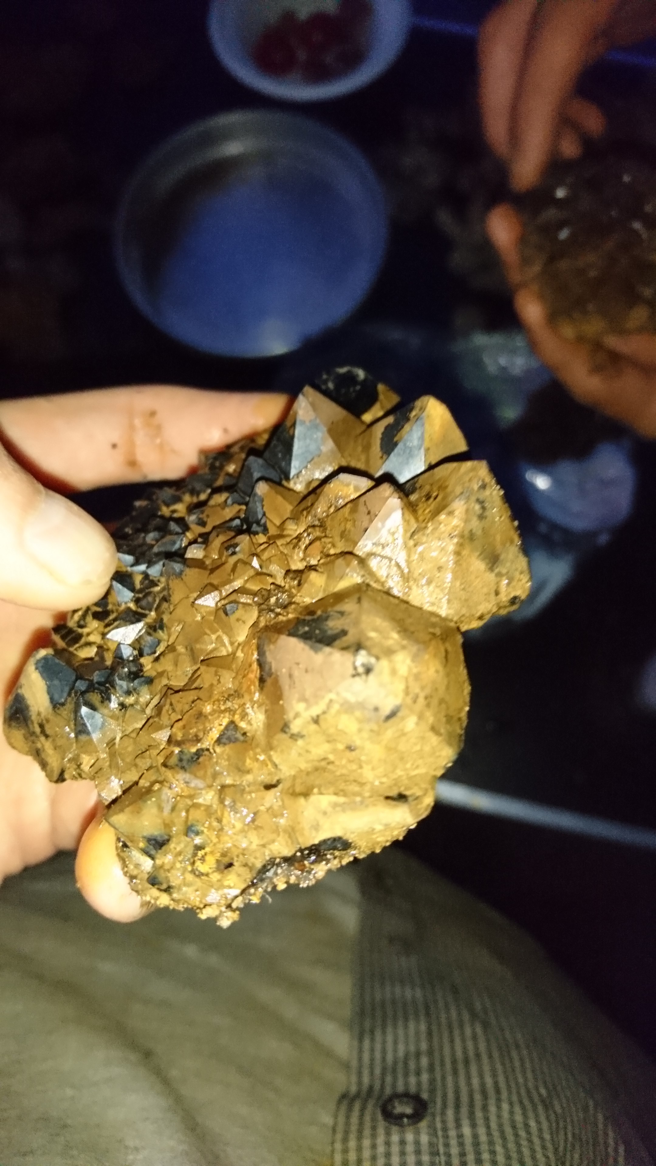

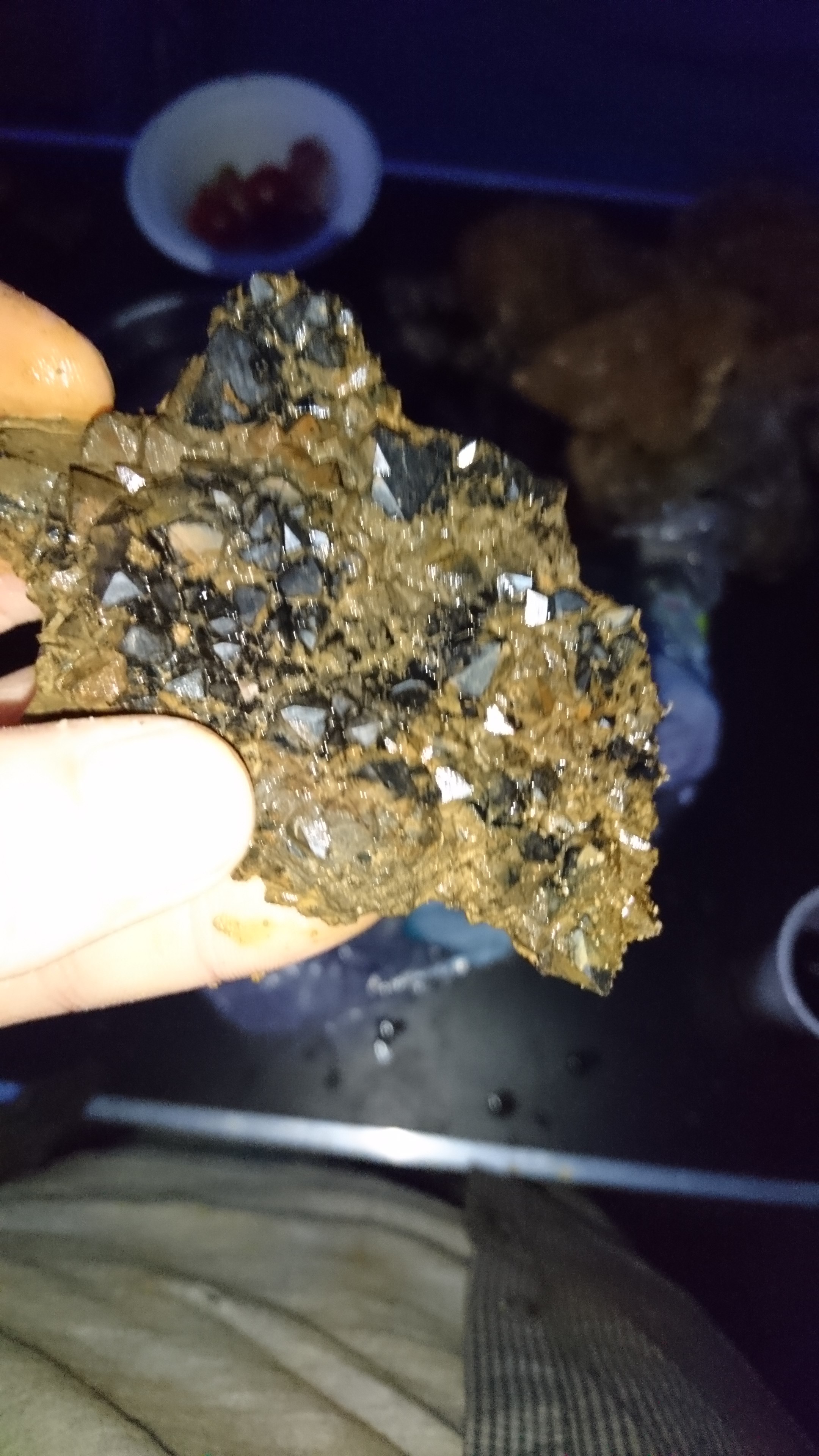

Bonjour à tous, j'ai récolter ma première poche ce week end et j'aimerai savoir comment nettoyer ceci..j'ai enlever un maximum à l'eau chaud grosse brosse et brosse à dent mais c'est trop solide.. Merci d'avance pour vos réponse ! :)
C'est un encroutement bizarre elles étaient dans l'argile rouge.

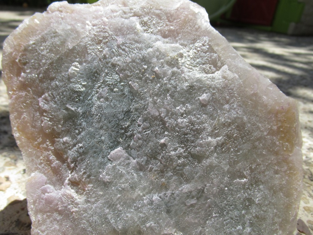

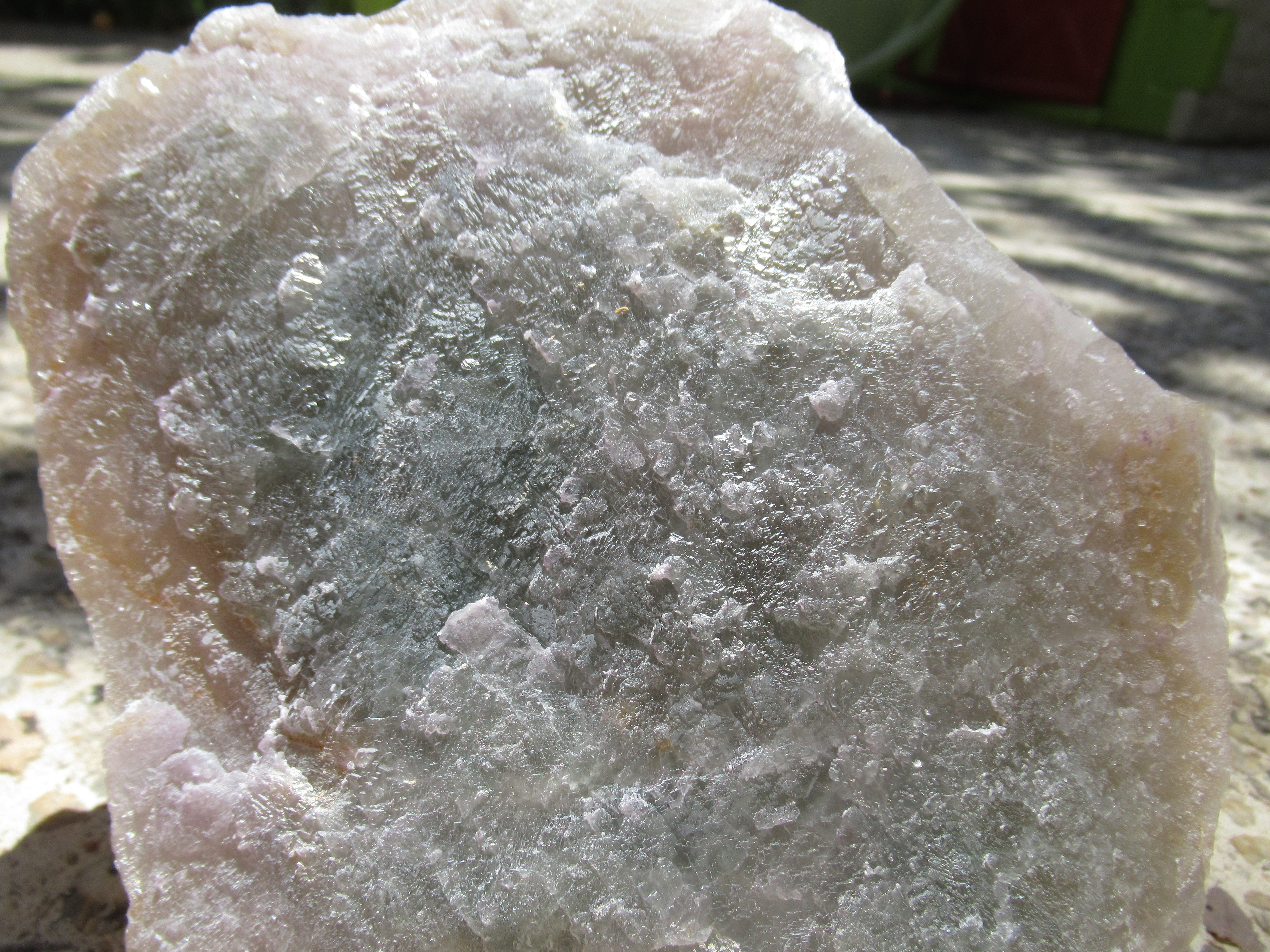

Bonjour ,une question à notre spécialiste du nettoyage svp.

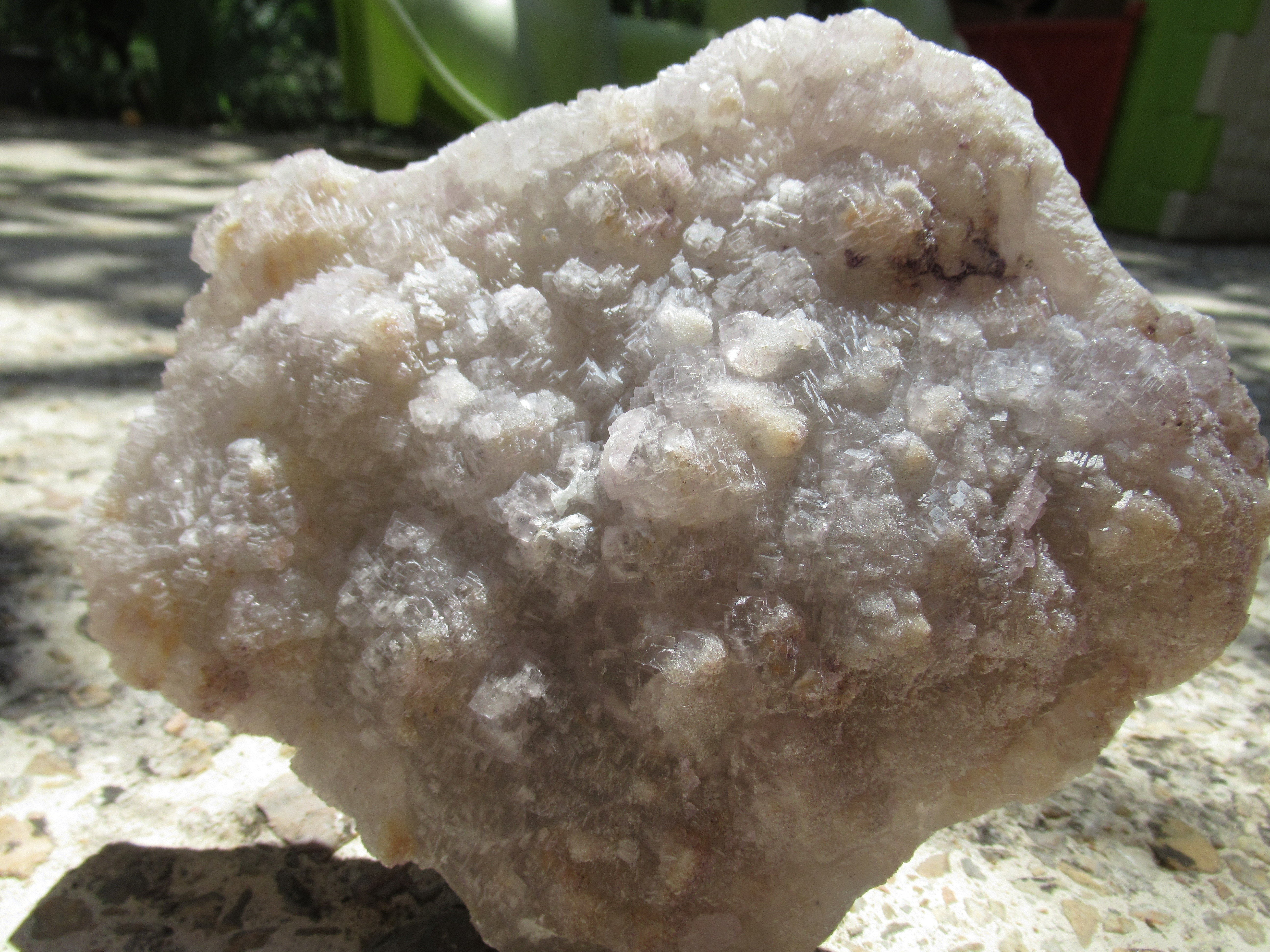

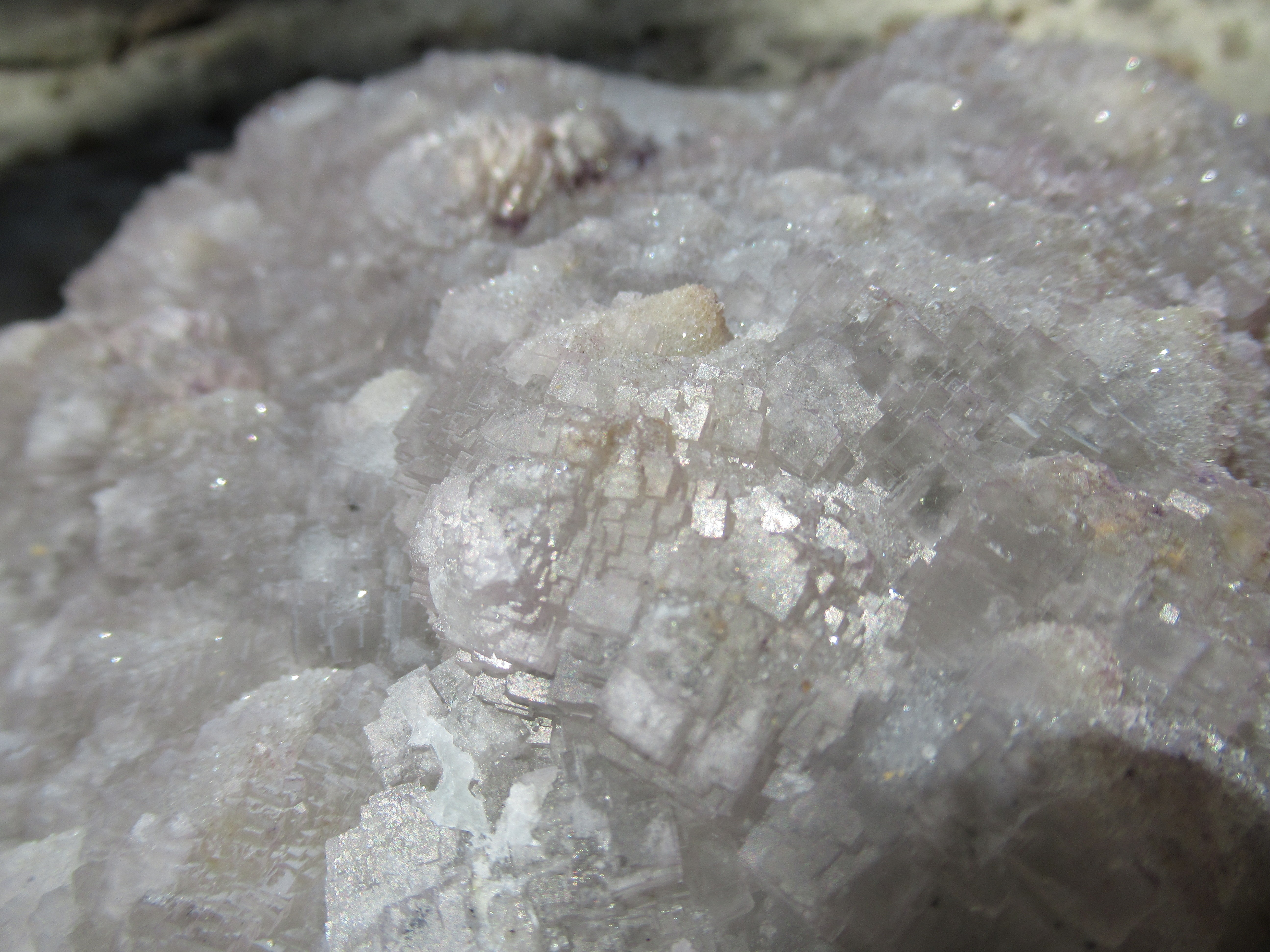

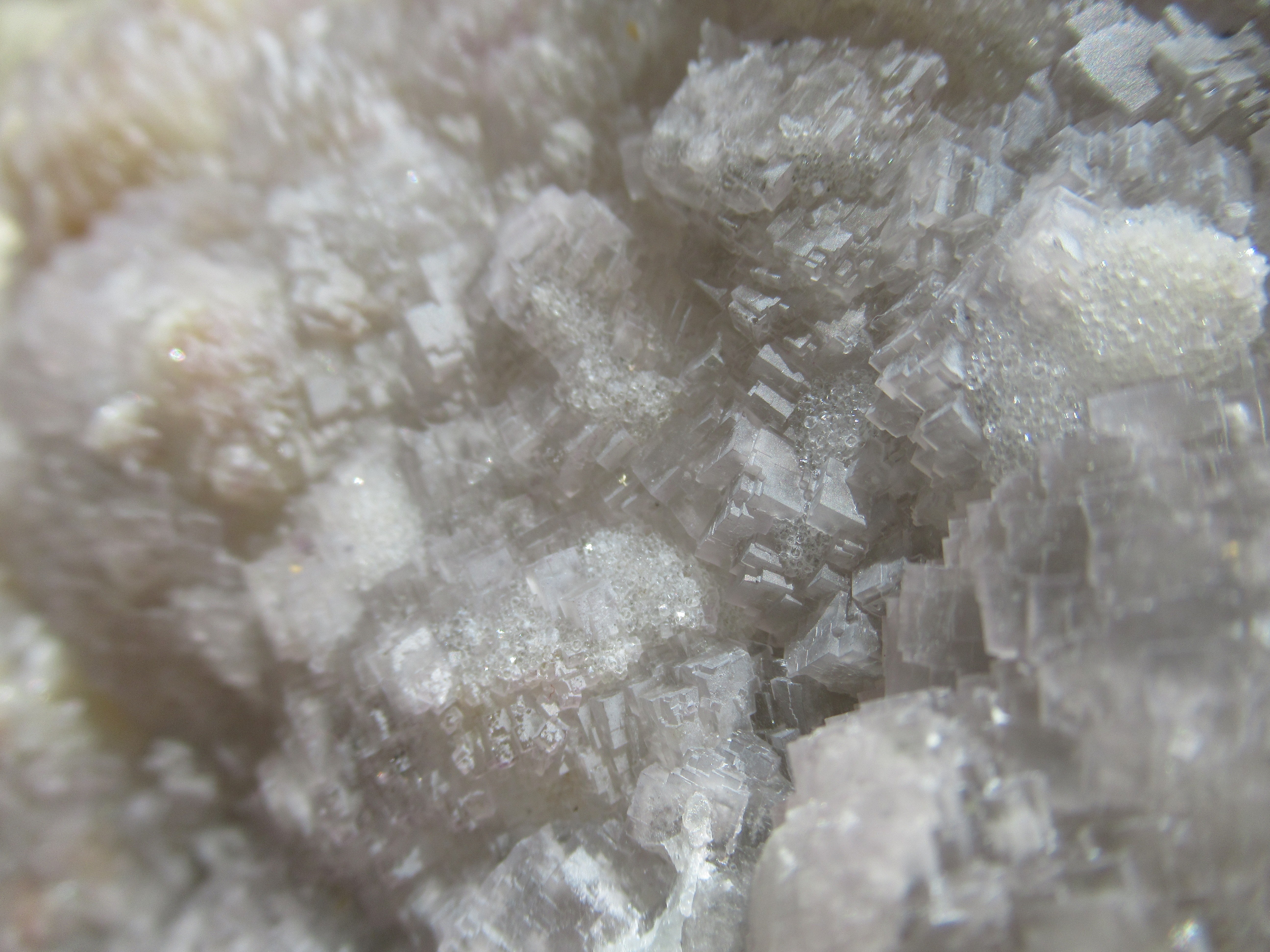

Jai une fluo (15*20 cm) que l'on m'a donné il y a 30 ans ,elle est très terne et présente comme un dépôt blanc en surface, ainsi que quelques traces violette dans des fissures .
J'ai bien essayé de la laver au mir ,bien séché mais rien y fait ces traces reviennent tout le temps.
je ne sais pas si l'ancien propriétaire lui avais passé autre chose...
Que puis fais pour lui redonner son éclat?
un bain de dithionite ??
Merci d'avance

L'aspect de cette fluorite me donne à penser à soit un nettoyage à l'acide oxalique (qui sur la fluorite donne un précipité d'oxalate de calcium même si on utilise de l'eau déminéralisée) soit un dépôt cryptocristallin de silice ou de baryte. Avec un dépôt au "dos" de la pièce, le plus vraisemblable est la première option (acide oxalique). De toutes façons, dans les deux cas il n'y a pas grand chose à faire sans passer par l'acide fluorhydrique, qui on le rappelle sans cesse est trop dangereux à manipuler. Conclusion : faut accepter le caillou tel qu'il est.
A propos d'amélioration de surface et de nettoyage il faut préciser que ce sont deux approches différentes (surface et nettoyage) : dans le cas d'un nettoyage il s'agit d'enlever un enduit que l'on considère comme une saleté (en vérité une espèce minérale que l'on considère comme indésirable). La surface du minéral ainsi nettoyer ne présente pas pour autant un bel éclat et se présente comme la Nature l'a façonnée. Dans l'amélioration de la surface et donc de la recherche d'un éclat, il ne s'agit plus d'enlever de la saleté mais de modifier (artificiellement donc) la surface du minéral. On est là, davantage dans une logique de polissage. Pour une explication plus détaillée voici un lien : http://danielgol.com/fiche_tech.php?fiche=eclat#fiche

Bonjour Daniel
merci pour votre réponse et pour le lien toujours aussi instructif :super:
Oui je ne vais pas tenter l'acide fluorhydrique...
