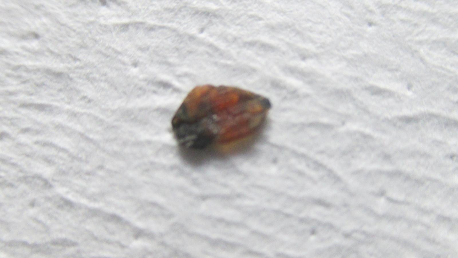

J'ai cru voir, un jour, des rutiles rouge orangés sur lit de clinochlore verte de Trimouns. Mythe ou réalité ?
non , ce n 'est pas un mythe; j 'en ai moi même trouvé il y a longtemps mais sans la qualité des "autres rutiles". je les tiens à dispo au cas où.

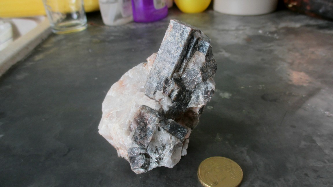

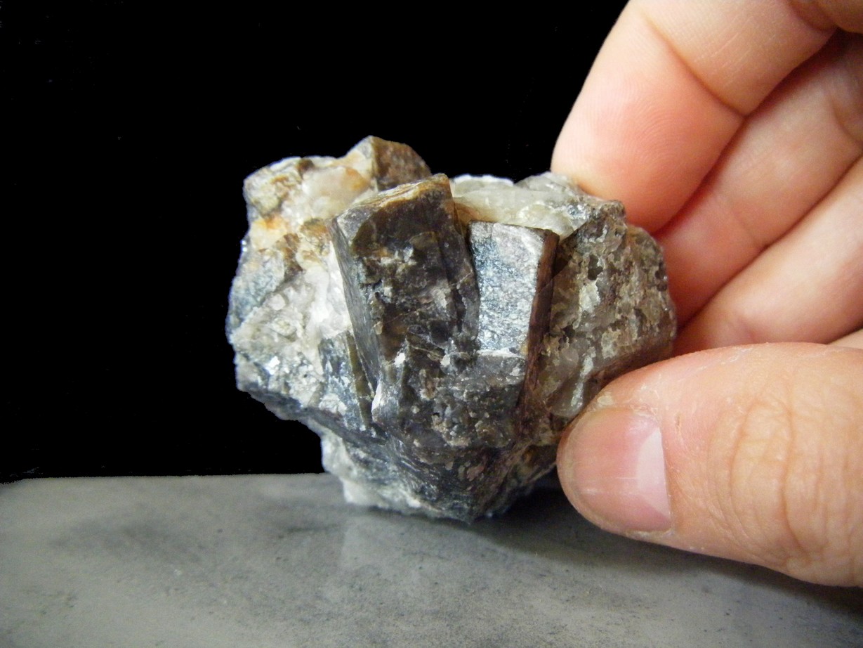

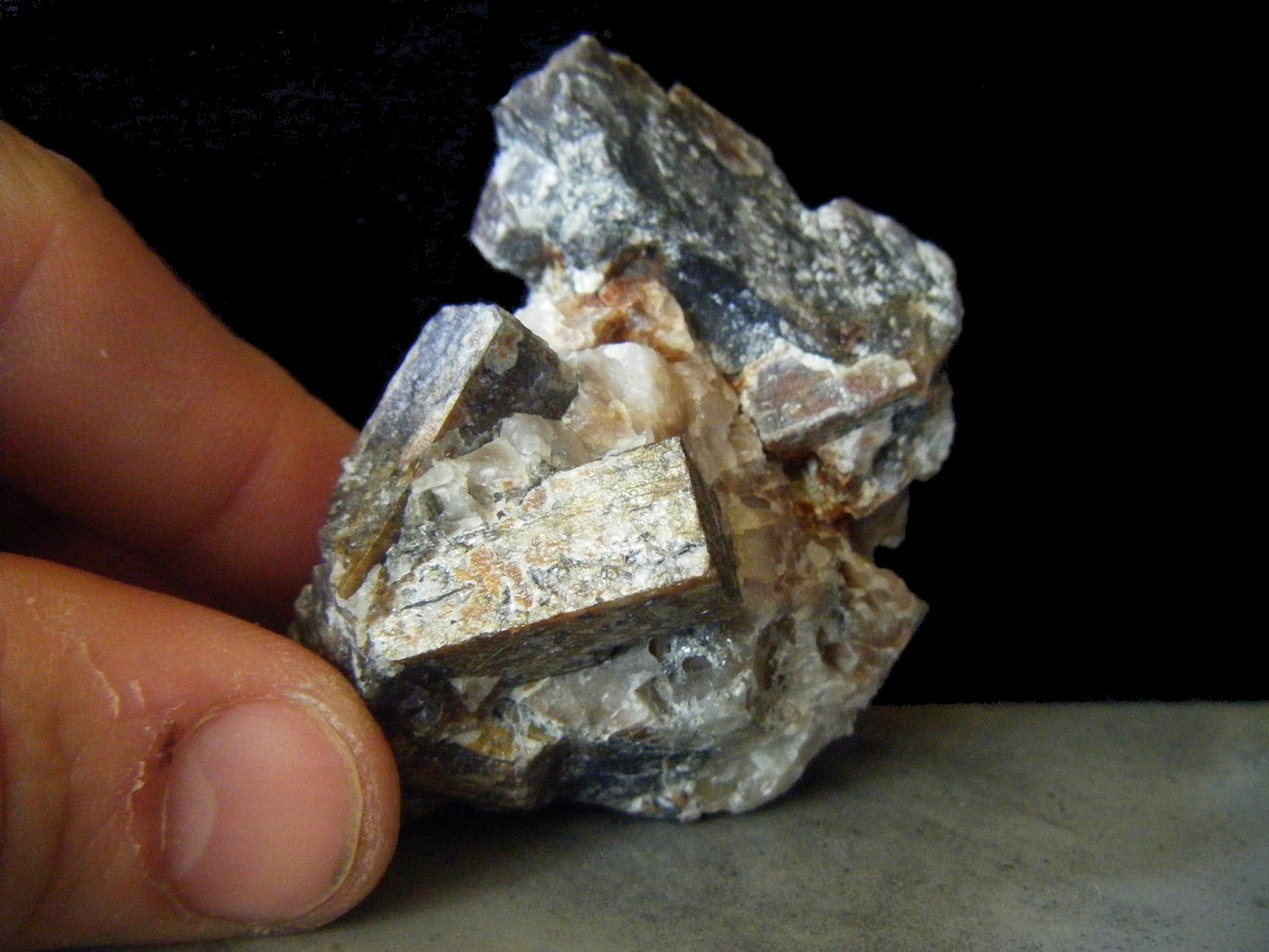

pour changer un peu des quartz et des terres rares, voici un minéral qu'on ne voit quasiment jamais sur ce forum, sans doute parce que moins spectaculaire et moins recherché : andalousite, trouvailles 2012 avec Azurite 09 dans les micaschistes du massif de l'Arize (Ariège) ; c'est pas gemme mais les cristaux sont bien exprimés, sans trop d'altération en mica et de belle taille (2 à 5 cm sur les photos ci-dessous). Nous en avons trouvés Jusqu'à 10 x 2 cm sur ce spot.

Merci à tous, c'est vrai que ce sont de bons échantillons de ce minéral, cristallisation typique en "pavés" plutôt nets et bien terminés, avec troncatures fréquentes au sommet. Ils ont été le plus souvent assez faciles à dégager de la gangue quartzeuse, un peu altérée. De surcroît il s'agissait d'un spot facile d'accès !

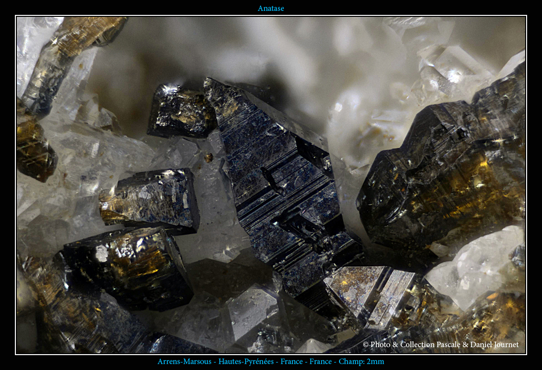

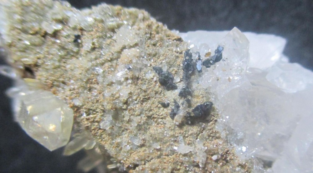

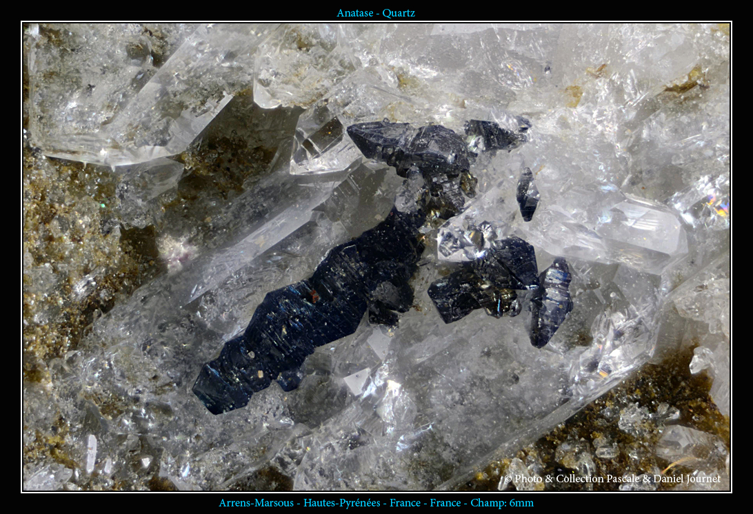

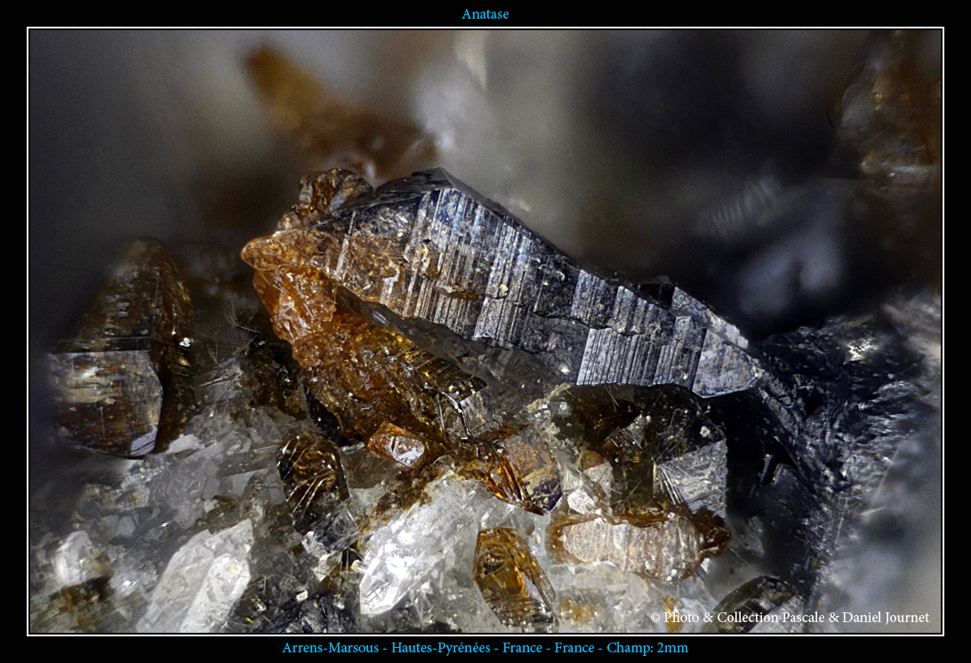

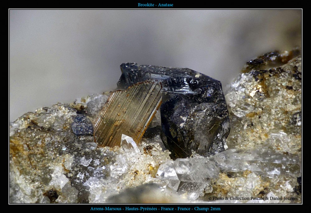

_un assemblage anatases et brookite et quartz : la plage d 'anatases doit faire 1cm "vallée de la Bouleste"

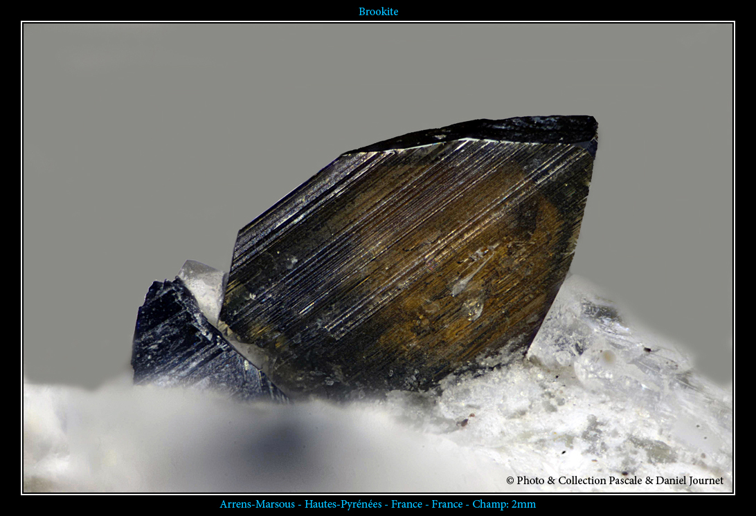

_ brookite: cristal isolé de 3mm provenance idem

@ Maurice... enfin ! Je la vois enfin ta pièce ! Bien joué... On dirait qu'il y a une brookite en haut à droite, tu confirmes ? Hypothèse : Mon morceau contient aussi une brookite à proximité d'une grande concentration d'anatases... Peut être formation concomitante ?

effectivement , c 'est bien une brookite contre le quartz avec les anatases.
la brookite seule a été récupérée dans le sable chloriteux de la petite poche dans la fente travaillée ainsi que des petites soeurs et plein d 'anatases isolées millimétriques.
d 'autres surprises titanesques suivront mais patience , rien n 'est prêt pour l 'instant.

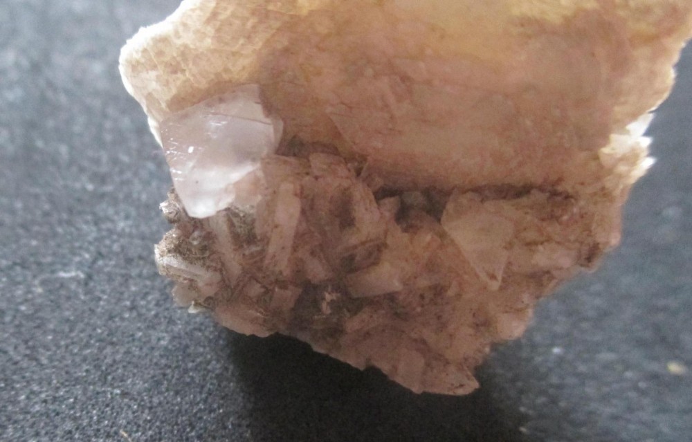

j 'ai quand même ceci inhabituel et unique:
_ fluorine sur lame de calcite et albite:taille d e l 'octaèdre 5mm; provenance: entre Estaing et Le Tech
