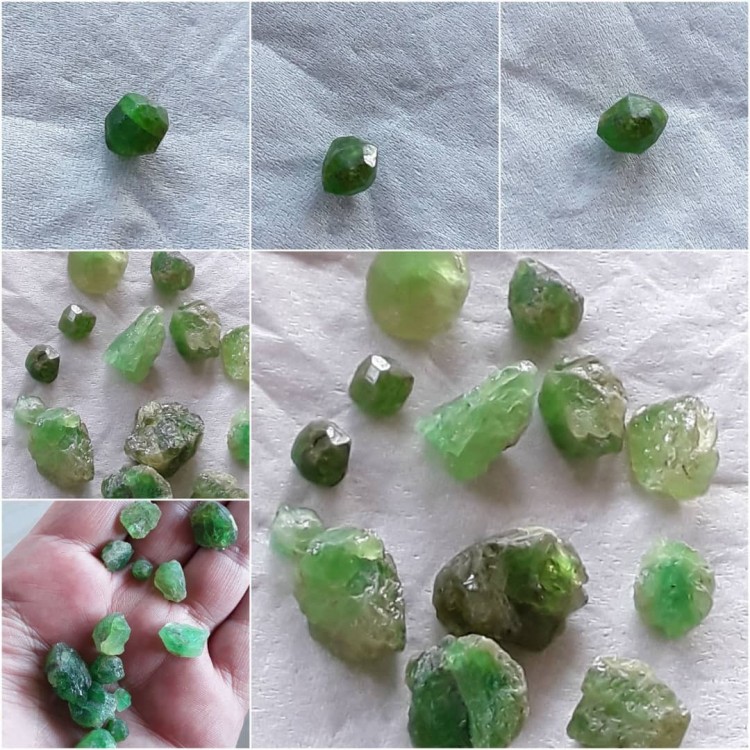

Quelques grenats du Mali...variété ?
Du gros, rien que du GROS-
SULAIRE

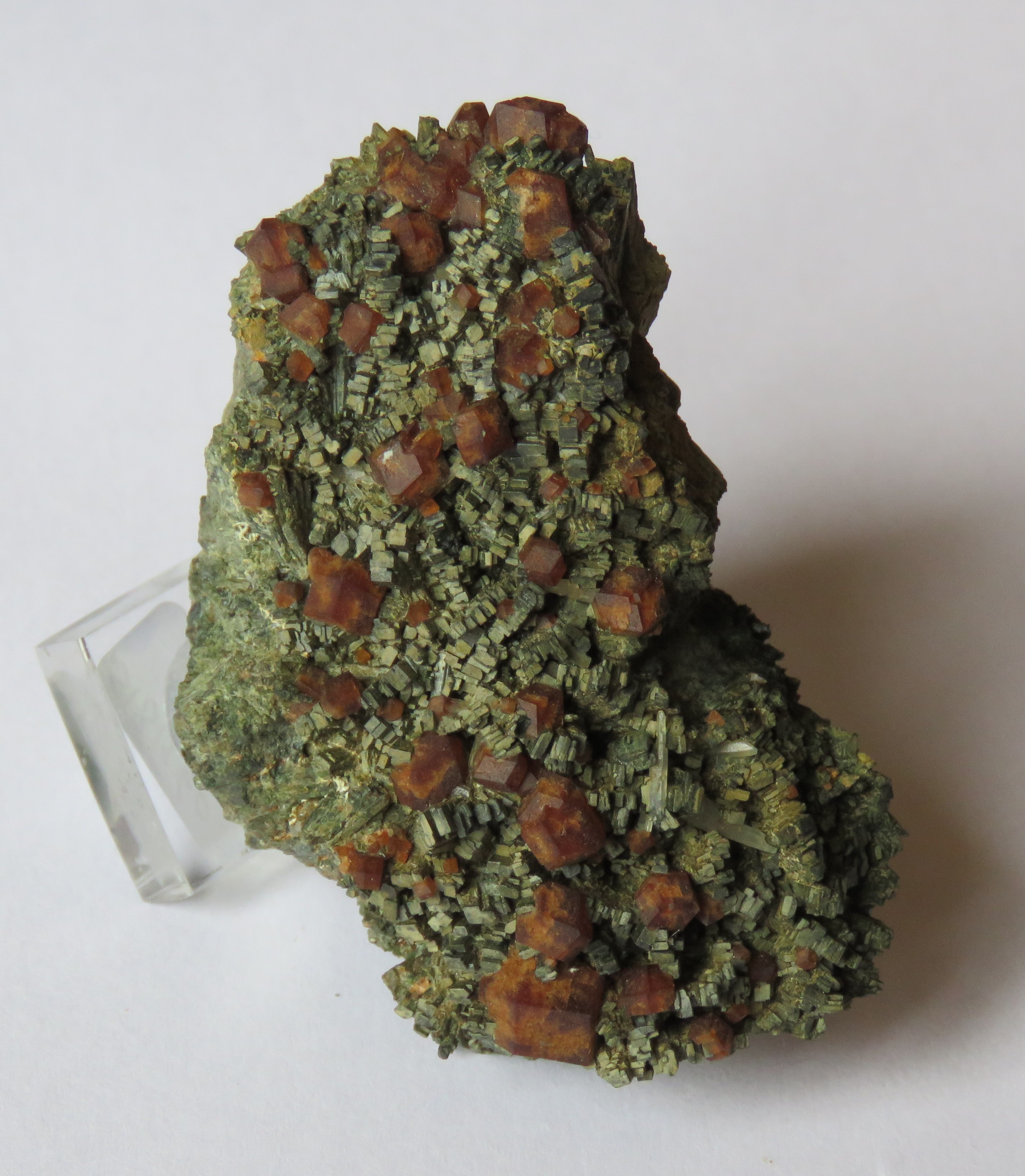

salut , un nouveau coin à grenats, de nouveaux faciés, sortis de poches d'épidote, photos in situ pour la prochaine,  taille 3/4 cm
DSCN0353.thumb.JPG.239912287bb4fb8a7861c15fd739d834.JPGDSCN0354.thumb.JPG.fdf01def4a3c26e7e93da4c8bd7a35d6.JPG
éclairée,
une autre pièce,
éclairée,
le dernier,
bon, je suis pas un peu pyrope là?
:trinquer:
Antakari, c'est pratiquement impossible de dire à quel grenat on a affaire à l'oeil, compte tenu du contexte ce serait du coté des grossulaires mélanites et le pyrope serait très surprenant (roches ultrabasiques riche en Mg et éventuellement haute pression).

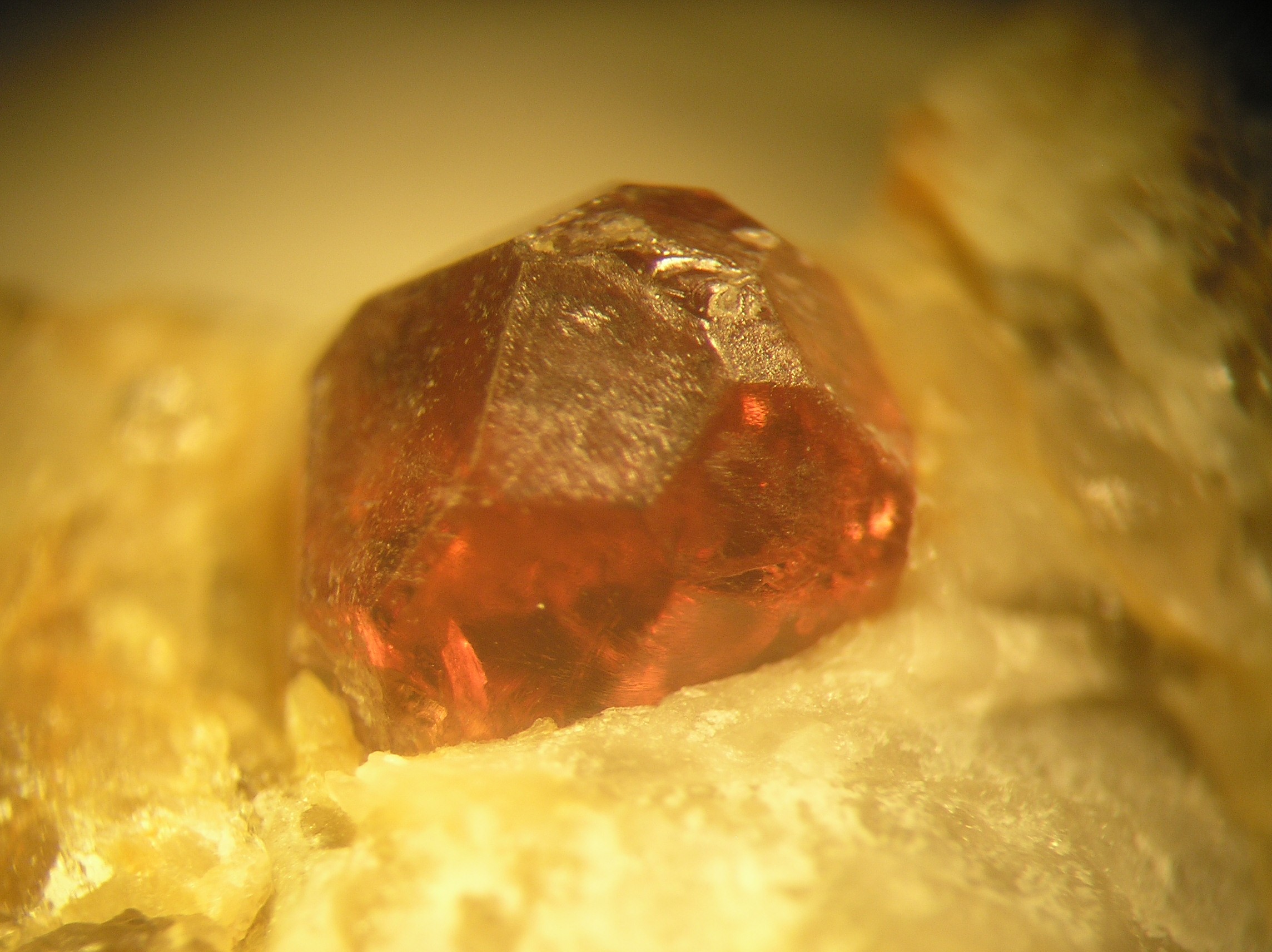

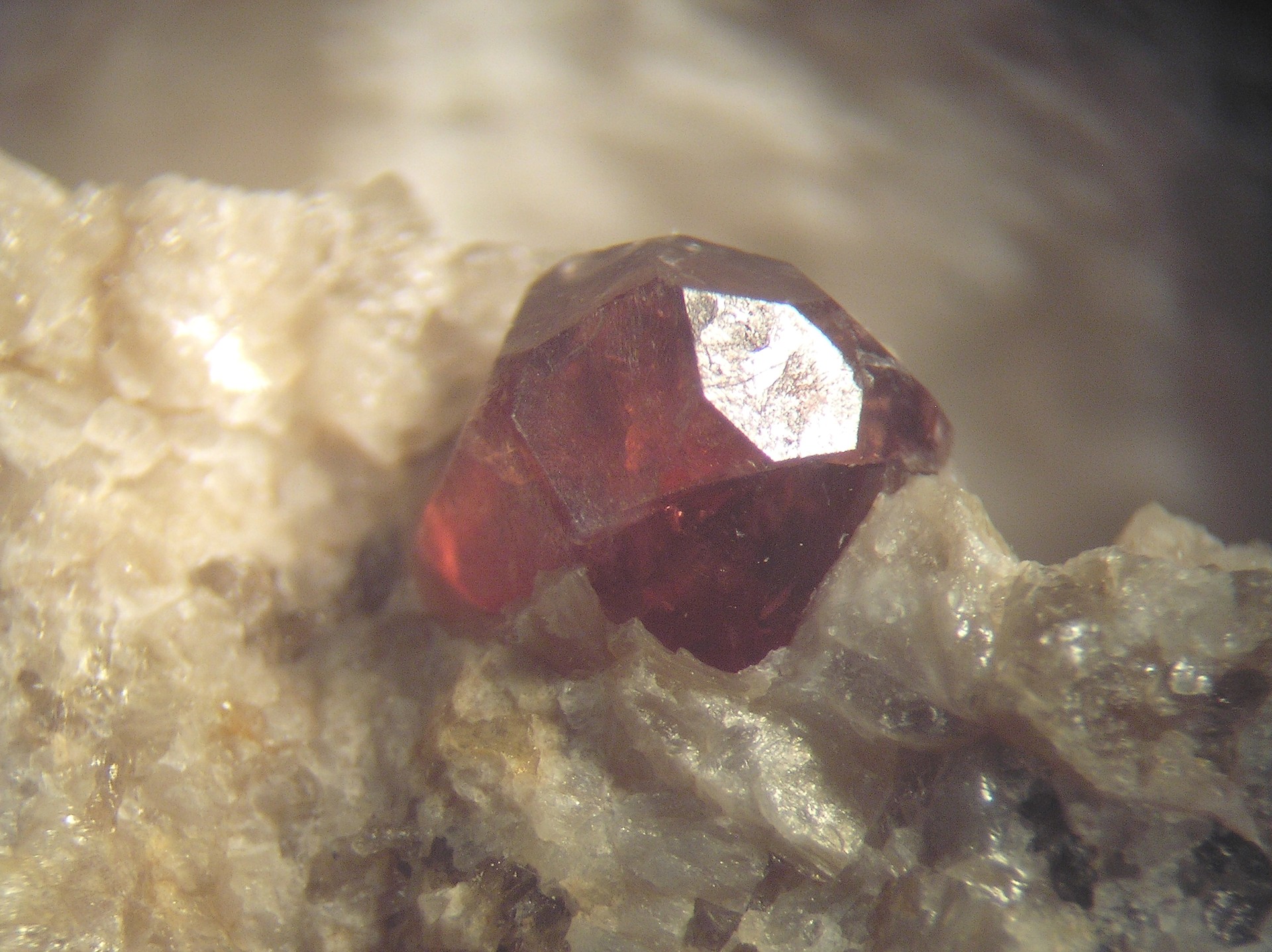

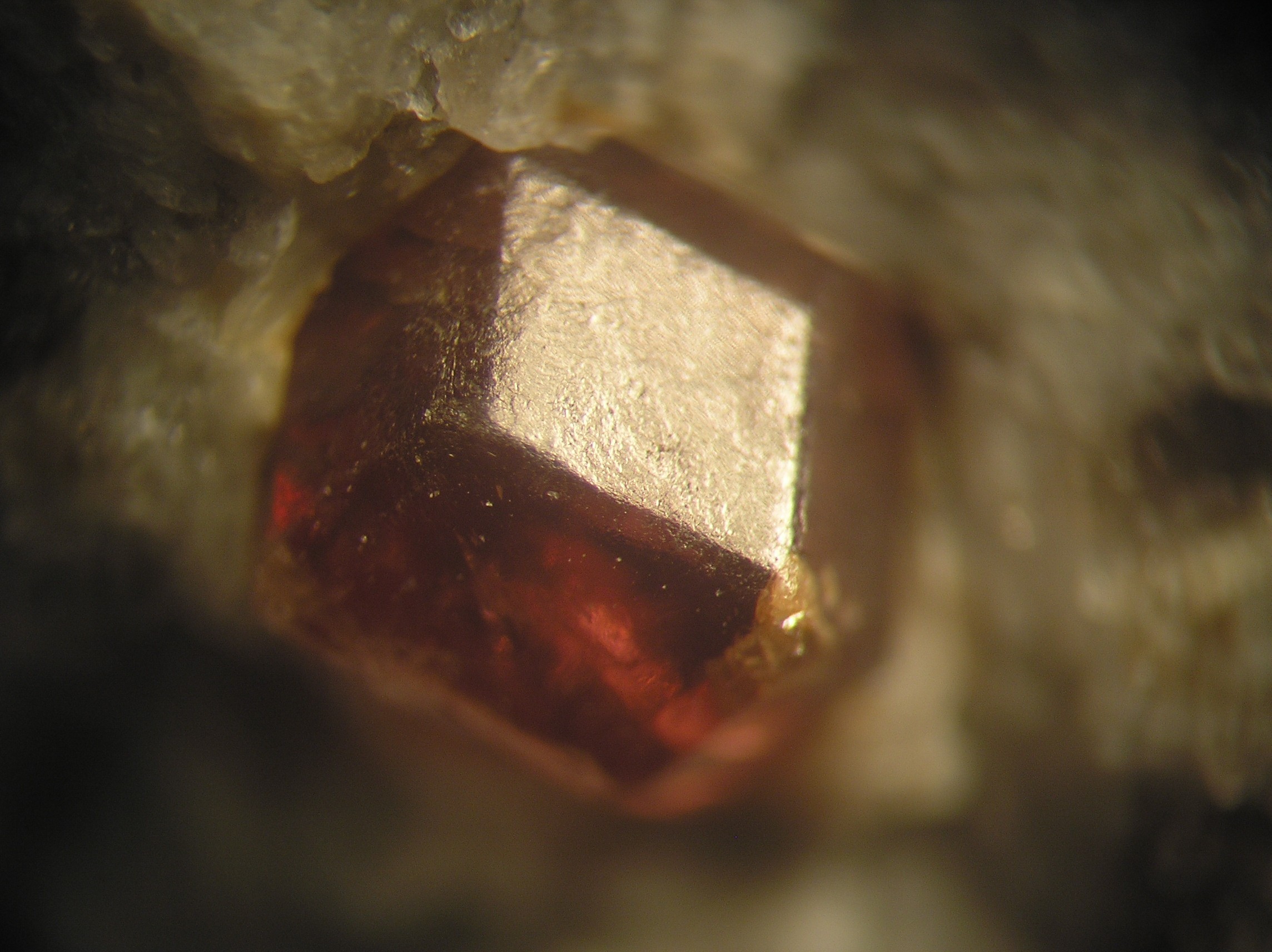

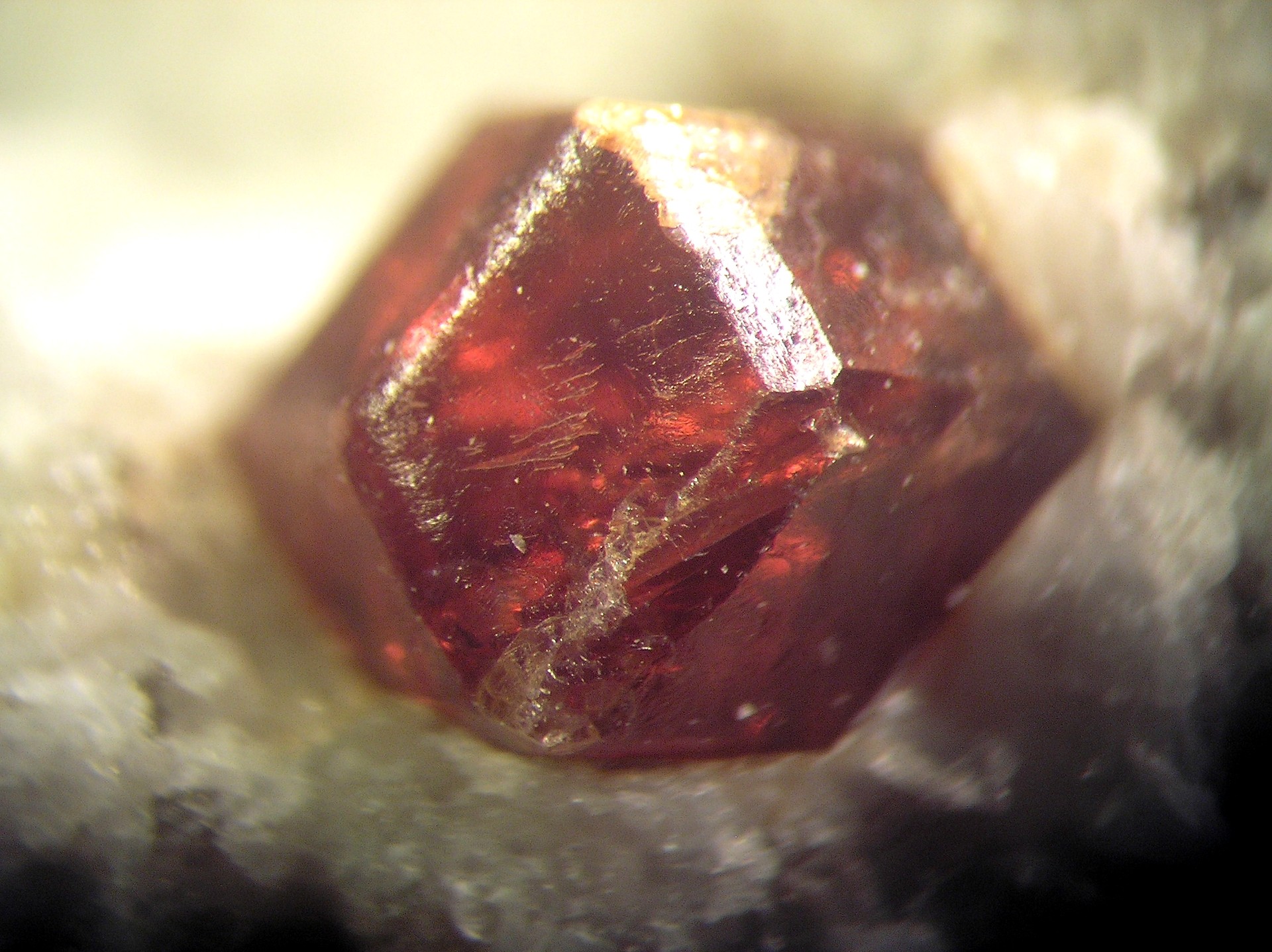

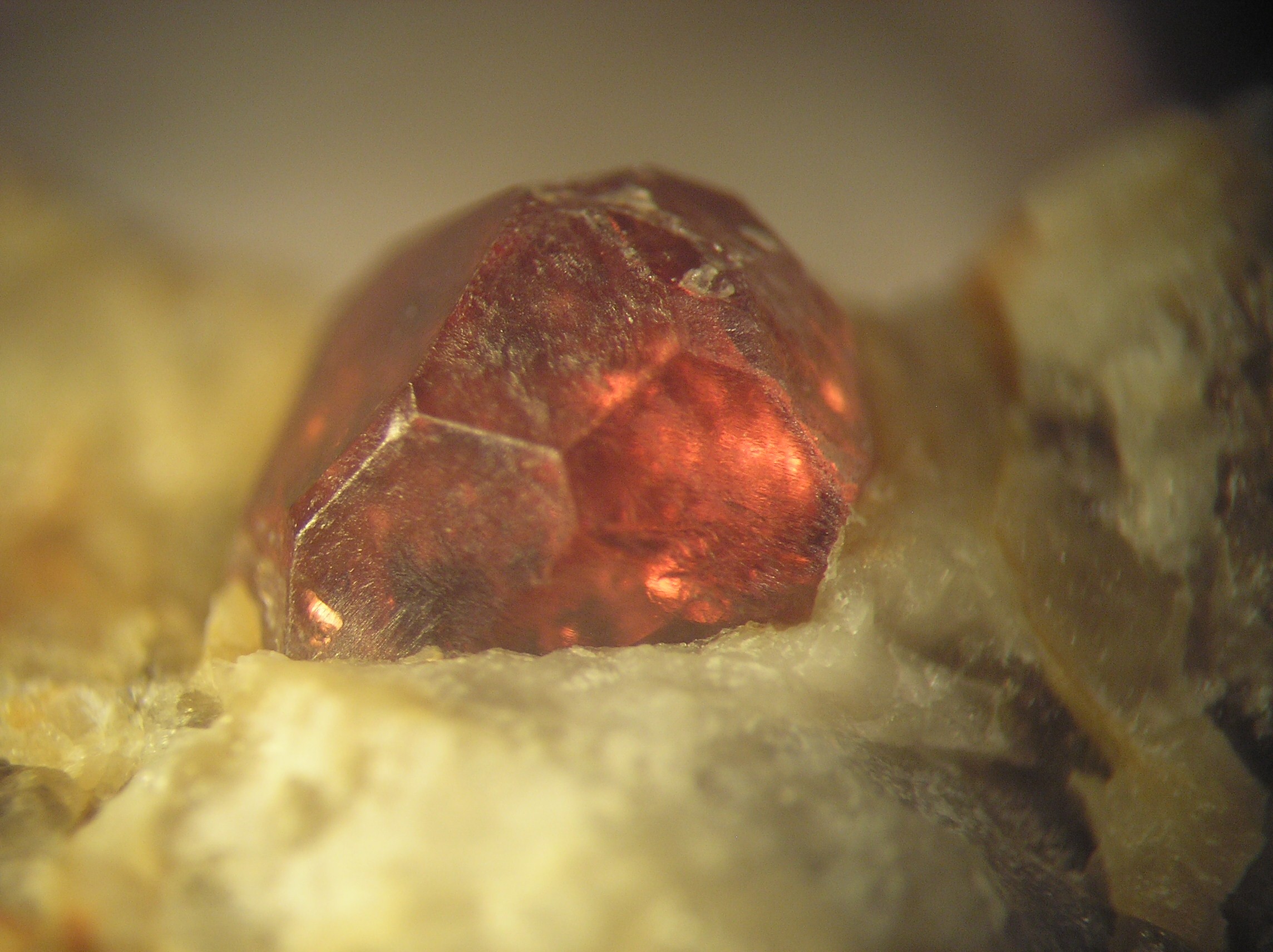

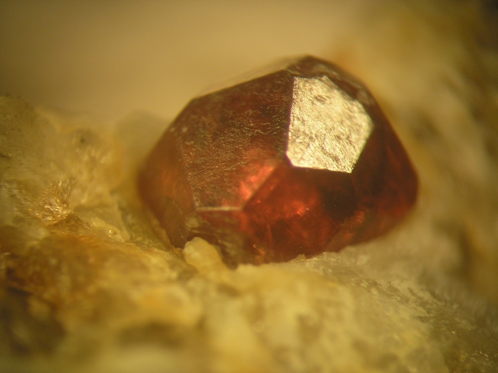

Quelques photos d'almandins du massif des Albères (P-O) donnés par Aldébaran lors de la bourse de St-Estève en Février. Les cristaux mesurent 3 mm, d'où leur transparence fréquente et leur forme nette qu'on ne retrouve que rarement dans des tailles supérieures. Même si ce minéral est assez peu cherché en micro, les amateurs de macro peuvent voir l'intérêt des petits cristaux  par ces exemples. Photos prises à main levée avec petit compact sur vieille bino.

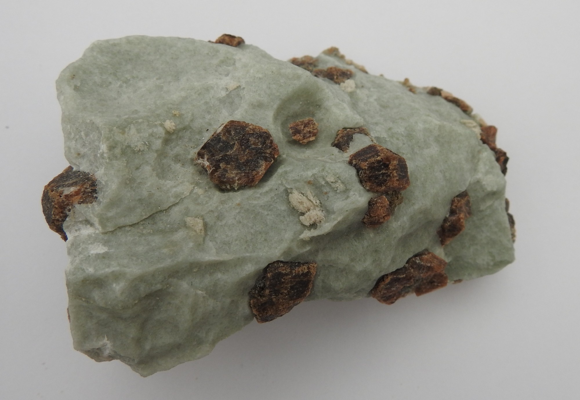

un calcaire modifié , métamorphisé.   le vendeur, route d 'Ordizan à Pouzac , une célèbre adresse(Jean Louis décédé il y a quelques années) mais Anne -Marie perpétue la tradition place des thermes(avec des cailloux évidemment)
27 minutes ago, Michel de Champigny said:
Je crois que ça s'appelle un cipolin
un calcaire metamorphisé donne du marbre, une dolomie metam donne du marbre dolomitique
un cipolin c'est quand c'est calcaire aussi, mais impur, avec présence d'argiles ou même de micas, avec la pression on obtient des litages des différents minéraux. Condition de haute pression
Si ce caillou provient d'un skarn c'est un calcaire metamorphisé à haute température et faible pression, donc ici présence d'un skarn calcaire
Faudrait voir sur carte geol le lieu exact je ne connais pas le contexte
dans les hautes Alpes il y a du marbre vert aussi mais sans grenat je crois
Il y a 6 heures, maurice a dit :
je cherchais le mot ,skarn évidemment.
Sauf que l arbizon est tout sauf un skarn
Plusieurs auteurs ont présenté le massif de l’Arbizon comme étant le produit de métasomatose de skarn,
c’est-à-dire que les roches sédimentaires de l'auréole ont vu leur composition chimique évoluée, ce qui suppose une migration d'éléments chimiques à partir de la masse granitique intrusive. L’eau serait alors le fluide porteur des éléments métalliques.
Si l’on regarde les minéraux présents, ce sont indéniablement des minéraux de skarn comme le montre les tableaux suivants, et les réactions minéralogiques sont bien celles habituelles du métamorphisme de contact des skarns avec des plutons basiques (granodiorite à plagioclases ici).
albite – anorthite    ->     diopside    +   hédenbergite    +   grossulaire
Il n’y a pas ou peu d’hédenbergite par manque de fer, à l’opposé des cornéennes de Flamanville par exemple
Cependant, plusieures observations contredisent l’hypothèse de skarn.
Tout d’abord, si c’est de l’eau (liquide ou gazeuse) qui aurait transporté les éléments métalliques, l’eau serait
davantage présente dans la roche, et il y aurait davantage cristallisation de vésuvianites que de grossulaires.
De plus, la roche serait plutôt isomorphe et non stratifiée fin comme c’est le cas.
Métamorphisme topochimique
Les sédiments namuriens de l’Arbizon sont en fait constitués de strates de calcaire, de schistes et de grès.
Ils disposent ainsi de pélites gréseuses qui sont à même de fournir les éléments métalliques Al et Si, constituants de base de la vésuvianite et du grossulaire.
Les vésuvianites et les grenats sont présents, soient de manière aléatoire disséminés dans la calcite, soit,
préférentiellement au sein d’une structure feuilletée avec des strates de quelques millimètres seulement, et qui n’ont pas l’aspect de filons par lesquels l’eau chaude ou la vapeur auraient pu se propager.
Les vésuvianites et les grenats ne se sont donc pas formés par migration d’éléments chimiques, mais uniquement par recombinaison des éléments chimiques en place, le long des strates de sédiments gréseux ou schisteux,
fournisseur de silice. Le pluton n’a fait qu’apporter l’énergie sous forme de chaleur qui a permis la cristallisation
de ces minéraux.
Les grenats de l’Arbizon sont la conséquence d’un réchauffement locale dû à l’intrusion des plutons sous le massif silico-calcaire et à la recombinaison hors métasomatose des éléments en place de la roche mère pour donner vésuvianite et grossulaire : c’est donc un processus de métamorphisme topochimique.
Les vésuvianites ont cristallisé en premier. Une fois que l’eau disponible eut été consommée, les grenats se sont alors formés autour des vésuvianites.
Pour suivre le questionnement
La carte geol n'indique pas un calcaire mais que des pelites je laisse les connaisseurs (Alain ?) contredire ou affirmer que la gangue est calcique ou siliceuse ?
ce que signifie que le metam de contact est le même contexte par réchauffement mais vu que la roche est siliceuse ça donne les cornéennes ici présente..
Ensuite le fluide est tout sauf de l'eau pure, il vient du refroidissement, c'est le dernier jus enrichi en éléments volatiles et silice. Donc le fait qu'il n'y ait pas trop de vesuvianite ne me dérange pas
Je suis d'accord pour la non metasomatose
