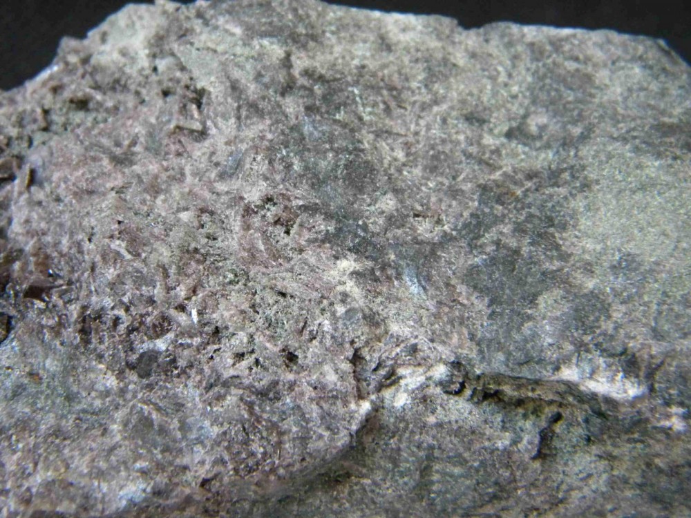

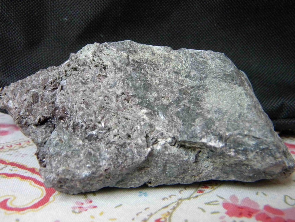

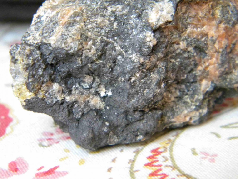

rebonjour, voici qq photos supplémentaires:
- gangue de l'axinite: vert sombre + axinite massive
- gangue des grenats et vésuvianites: en partie noire granuleuses et tachant les doigts.
cela vous inspire-t-il une origine plus précise?

pour l'axinite , cela correspond à toute la zone
pour les grenats : je modifie (de 200m à vol d'oiseau) : noir qui tache les doigts , cela correspond plus à l'étang de boutadiol ( de l'autre côté de la crete du laurenti)

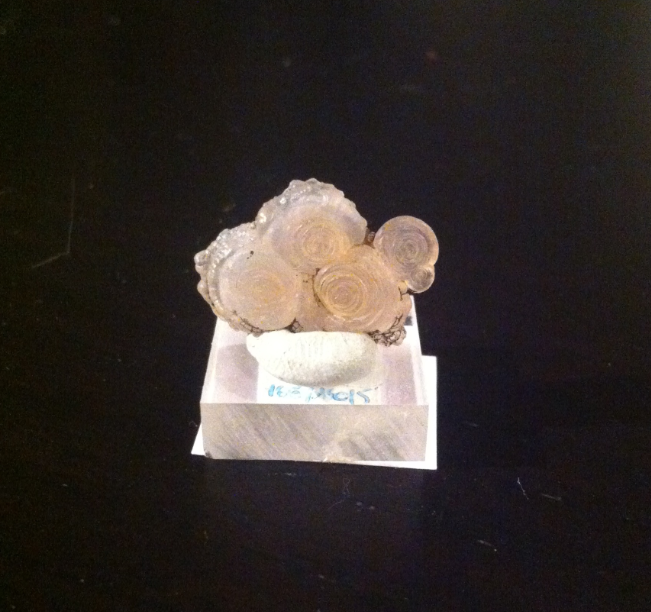

Ma contribution pour les minéraux Pyrénéens
Une petite pièce de "rose de Calcédoine", trouvé en 1972 à Saint Martory, Haute-Garonne, Midi Pyrénnées. Présenté dans le Le Règne Minéral N°=89
