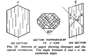

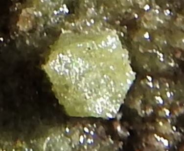

  25. Crypto-pub mobilière! Pas bien ça, Msieur Kayou. Bien vu pour le petit cristal noir. Si c'est bien un pyroxène, avec cette couleur sombre de l'ensemble, le style de cassure, la résistance aux chocs, ça nous enverrait vers un basalte ou une dolérite. N.B.: Si d'aventure le contrôle de densité pouvait se faire, ça devrait se situer du côté de 3.
