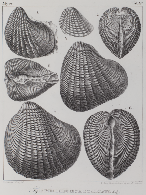

identification de 2 bivalves et identification d'un fossile ou peut être un simple caillou
jjnom a répondu à un sujet de Logan pi dans Forum Géologie
Bonjour. Pour le premier, Pholadomya exaltata me semble mieux convenir tant par l'ornementation que la chronologie. Le second est un moule d'un bivalve qui fait probablement partie aussi des Myidés mais bien moins évident à déterminer. -
