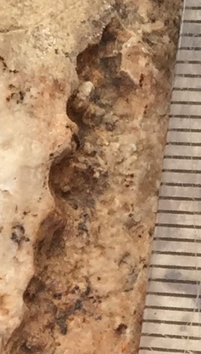

  16. Commentaires cristallo intéressants de BUT. On a donc 2 hypothèses: le quartz chargé d'inclusions et l'épidote. Plutôt que de mesurer les angles à l'écran, je l'ai fait après zoom et grossissement important sur les 2 sections qui semblent être transversales. Ca vaut ce que ça vaut car on ne peut pas être certain que le plan de la section soit perpendiculaire à l'allongement mais sur l'une on trouve 120 - 114 - 130 et sur l'autre 115 et 128. Ca irait donc plutôt dans le sens de l'épidote. Maintenant, l'absence de stries longitudinales, même sur les faces propres des cristaux les plus longs, interpelle.
  17. Qu'un quartz ne raye pas un autre quartz, c'est surprenant? Peut-on parler d'altération ici? Sur la photo ci-dessous, si on ne regarde que le haut, on peut y voir un minéral corrodé et si on regarde le bas, on comprend qu'on a affaire à autre chose.
  18. N.B. : Sur la photo zoom de la section basale, les angles font très exactement 120°. Ce qui me fait douter de l'épidote. D'autant plus que les cristaux ne présentent pas les stries longitudinales si fréquentes chez ce minéral. La littérature sur le secteur parle d'abondantes venues volcaniques (andésites à rhyolites) avec intercalations sédimentaires. Métamorphisme léger. L'épidote est certes mentionnée (entre autres) mais l'ensemble parait avoir été nettement chloritisé. Contexte peu favorable aux grenats soit dit en passant.
