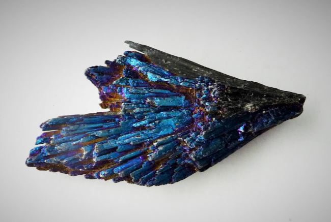

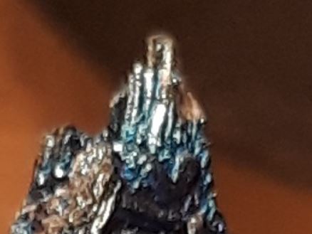

bonjour je cherche un minéral qui m'échape !
jjnom a répondu à un sujet de la roche 85 dans Demandes d' identification de minéraux
Sauf erreur: effet schiller= adularescence. Ici ce sont des irisations. Concerne tout le spectre de la lumière. -

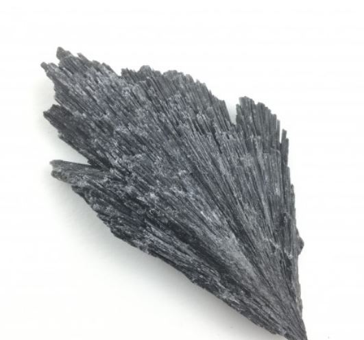

C'est bien du quartz. Au lieu de dureté 6 à 7, c'est 7 Et au lieu de densité 3,58, ç'aurait du plutôt être 2,58. La photo de droite d'un de mes messages précédents est un extrait de celle-ci: https://www.colleconline.com/fr/items/119269/mineraux-meteorite-quartz-de-st-christophe-en-oisans-isere
