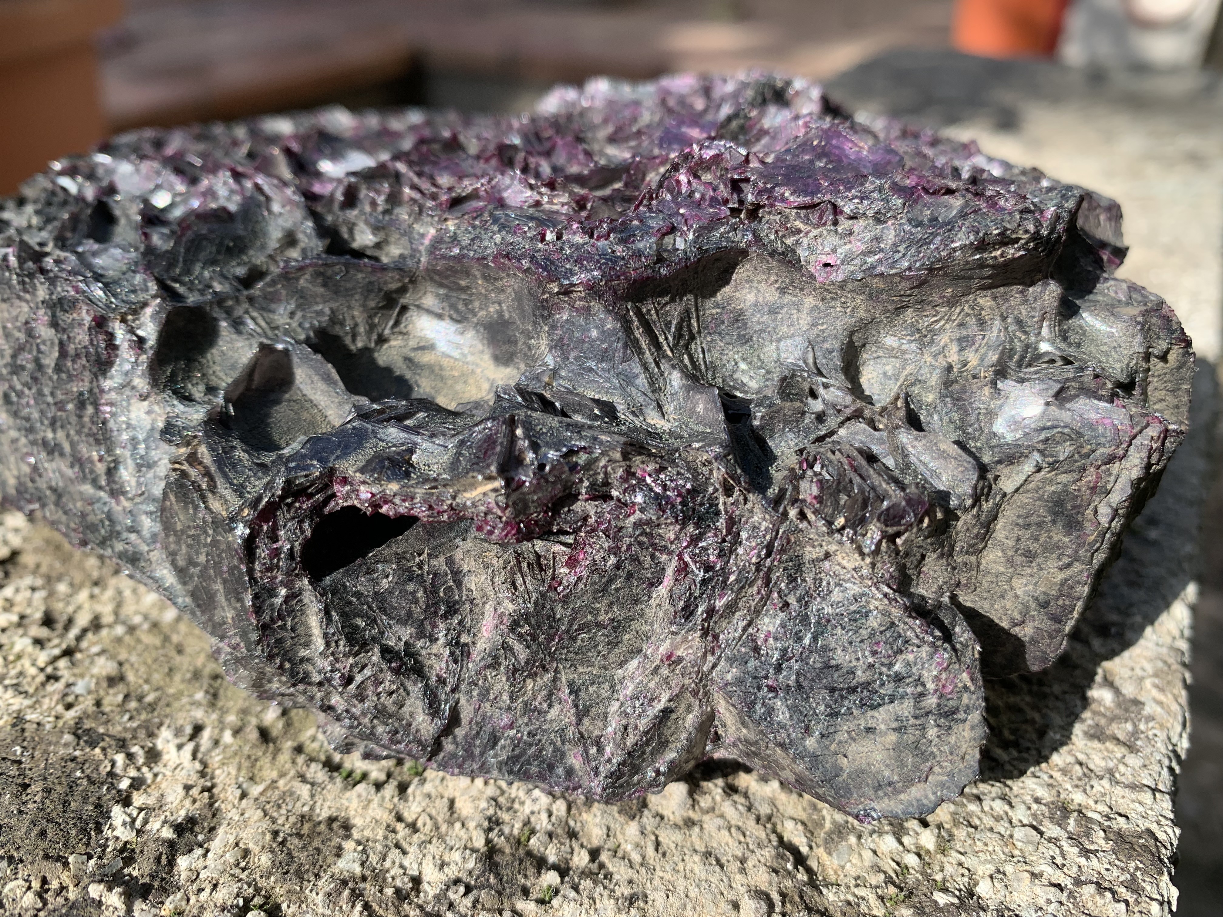

Une couleur qui reste sur un chiffon, c'est qu'il y a quelque chose de non naturel.
Tel que, je n'ai jamais vu des choses identiques nulle part.

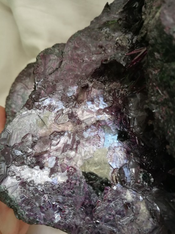

Si l'on observe la première photo, on y voit au moins trois sortes de cristallisations, des baguettes, des pseudos hexagones, triangles?
Il faudrait essayer de prendre la gangue, nette, de côté à divers endroits.
Bien probable, un résidu de fonderie où des cristaux se sont formés dans les cavités.
Les figures sur cette photo ne sont pas naturelles, on retrouve les mêmes, sous la forme cristallisée en première photo.

Les métallurgistes soviétiques avaient de nombreux minerais sous la main, ils ont essayé des tas de procédés, laissé peu de publications…
Résidu métallurgique très probable mais impossible d’en dire plus sans analyse.

" Très bel échantillon, mais bizarre.

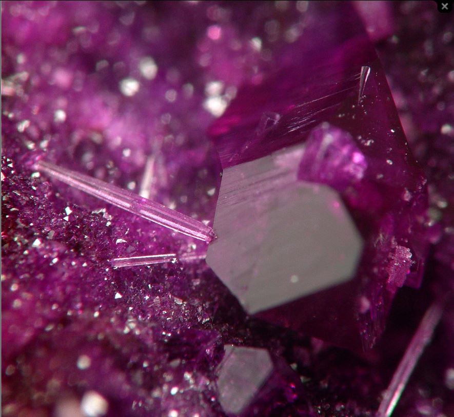

Les cristaux violets ne sont ni crocoïte ni kammärerite mais évoquent furieusement l'érythrine, avec une gangue à éclat métallique évoquant des sulfosels de Co genre skutterudite ou cobaltite.
Il est vrai que la morphologie des prismes est plus aciculaire que la normale pour l'érythrine, mais l'angle monoclinique reste plausible pour cette espèce.
La gangue a effectivement une allure de laitier avec ses espaces bulleux à surface assez lisse. Et la couleur verte indiquée m'intrigue mais ne se voit pas en photo, où ne passe que l'éclat métallique.
La couleur de lavage jaune fait se poser la question d'une coloration artificielle. Un bon test serait de casser un des cristaux violets et de voir s'il est bien coloré dans la masse. Si c'est le cas, je dirais érythrine. Et alors, naturelle ou artificielle ? Euh... bien difficile à dire pour moi. L'Oural n'est pas vraiment réputé pour ses échantillons d'érythrine... mais des découvertes récentes sont possibles. Il faudrait demander à des habitués des grandes bourses aux minéraux."

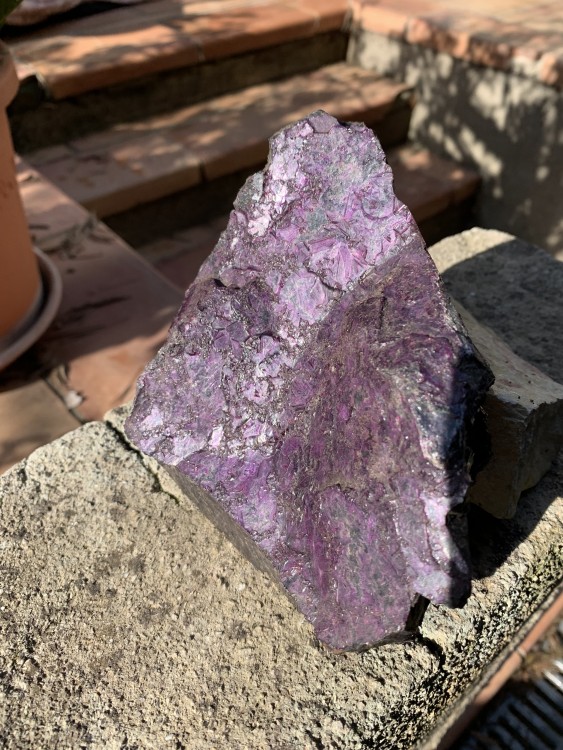

bon au final on a : rien que quelqu'un ici ou ailleurs ai déjà vu ! une gangue qui fait totalement artificielle ! des cristaux qui donne exactement la même chose ! une dureté non déterminée une origine inconnue une réaction uniquement des cristaux sous UV (long ou court ?? on sait pas !!) et qui n'est pas une phosphorescence ! utilisons les bons termes ... et de plus des exudats jaunes qui s'échappent de l'échantillon ....  rien qui tende vers du naturel de toutes façons !!!   il reste des choses à faire : déterminer la dureté !! la trace  et des cristaux et de la gangue!  un passage à l'eau pour voir la réaction et décoloration .... bref juste des photos c'est un peut trop succins !  mais je ne vois pas autre chose que'une origine artificielle !!! qui est le vendeur de ce type d'échantillon ? et qu'en dit il ? sur bourse ou sur le net ?
Ca ne me semble pas très naturel non plus. Mais on peut peut-être espérer remonter aux origines de l'objet.
On voit 3 phases différentes:
- des plages d'aspect métallique, avec cristaux striés: métal ou pas (conductivité électrique)? dureté? trace? action d'HCl?
- une gangue majoritairement vert sombre avec des parties roses
- des cristaux violet/rose: dureté? trace? action HCl?
NB: action HCl à court terme et à long terme (24h). Coloration de l'acide?

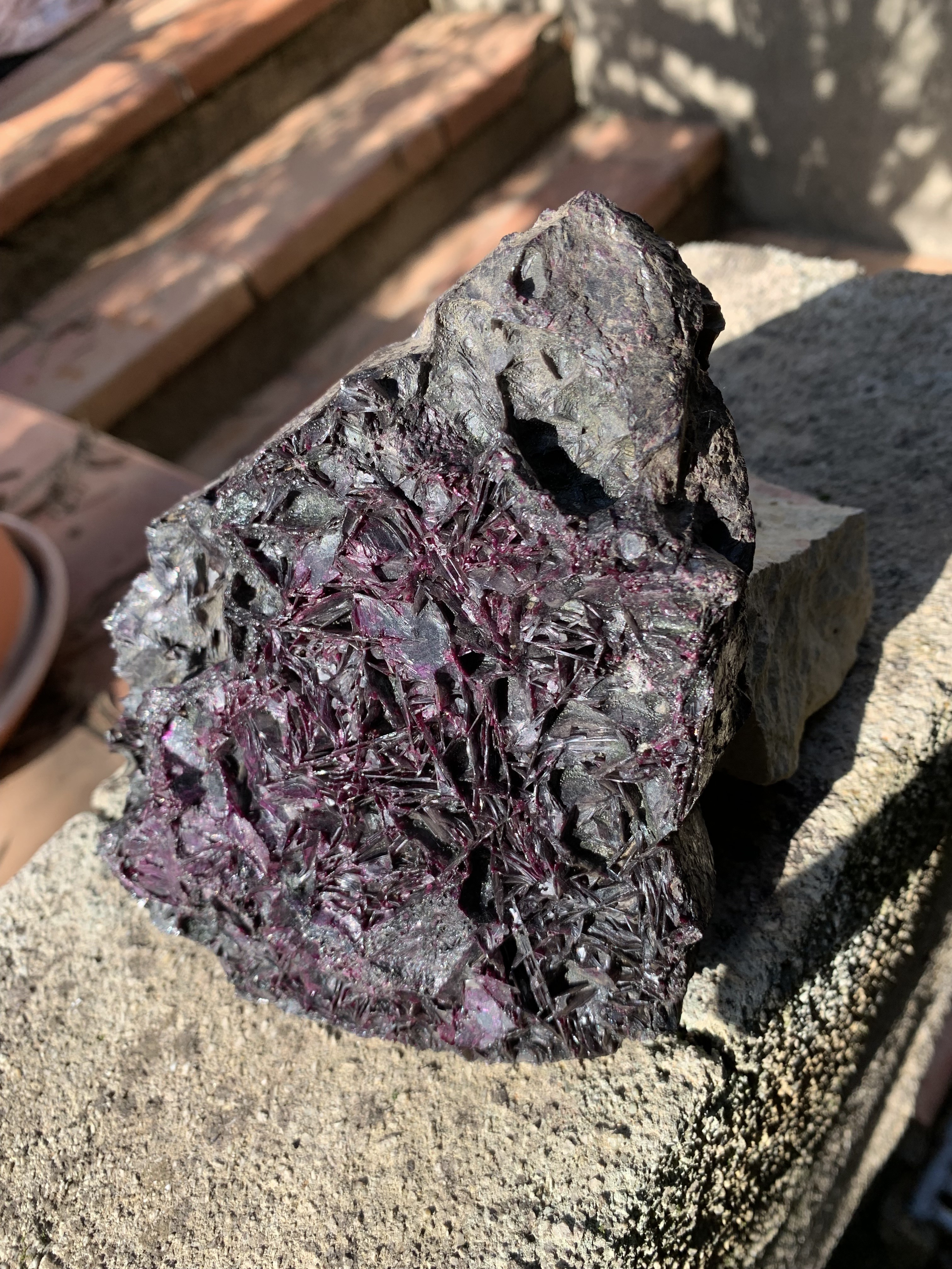

Je vous conseille de creuser la piste du corindon de synthèse.
La forme des cristaux aplatis correspond.
J'ai déjà eu en main ce genre de scorie, et il me semble en avoir également vu dans la galerie de minéralogie de Mines Paristech.

" J ai fait suivre ce mail à l un de mes collègues suisses, Edwin Gnos, qui par son réseau en Russie a permis de clarifier la provenance et nature de cet échantillon. Voila la réponse: Il m'a répondu qu'il s'agit d'une scorie métallurgique (spinel) d'une usine qui s'est trouvé à Dvureсhensk, Syssert, Ekaterinburg. Il y a apparemment spinel et corindon dans ces scories (vue la forme, je soupçonne corindon, mais pour être sur, il faudrait tester la dureté). "
Ce qui se rapproche des derniers commentaires reçus..
Ça se précise. Il s'agit d'une usine de ferro alliages. Ils ont produit beaucoup de choses dont du ferromolybdène par aluminothermie. Il pourrait s'agir de scories issues de ce procédé. Ça expliquerait la présence de corindon. À confirmer par la dureté.
