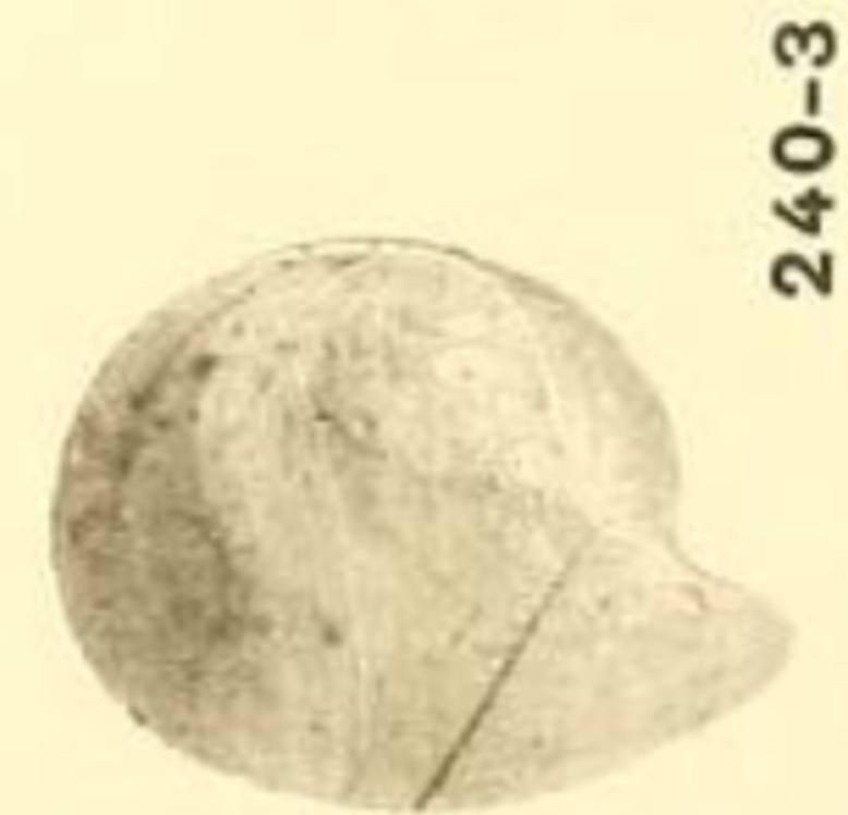

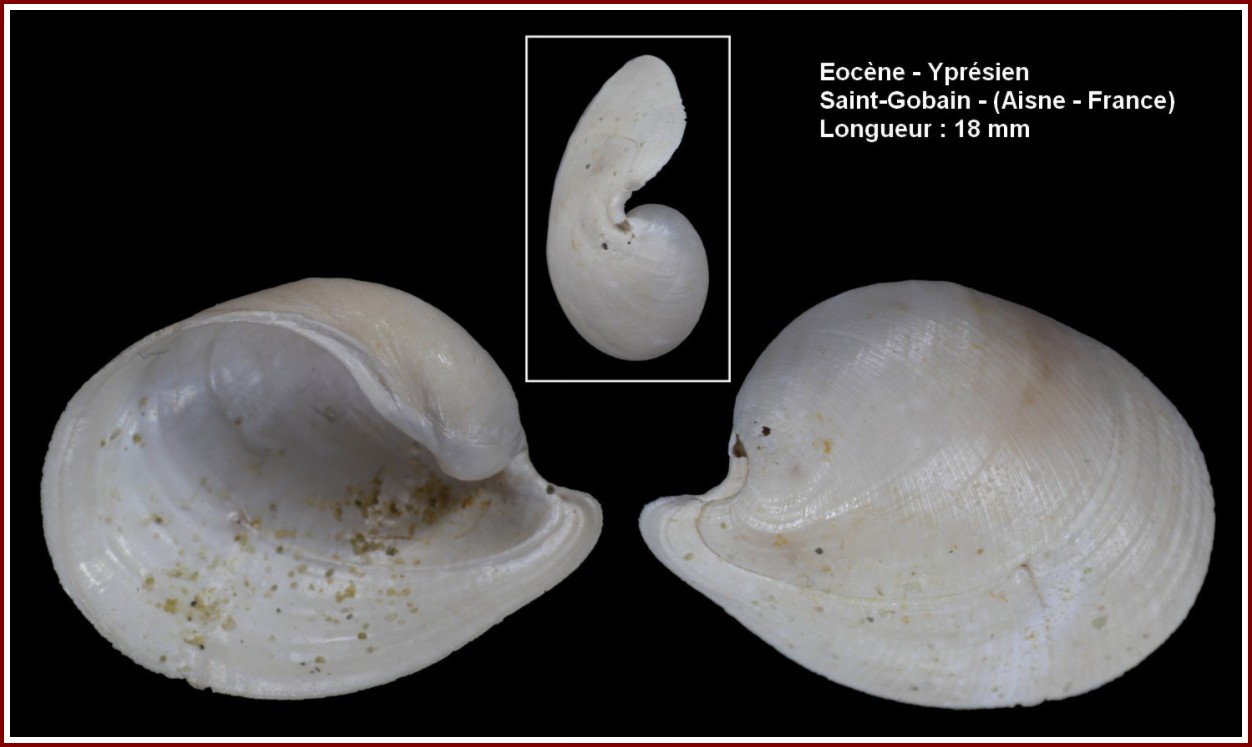

Je vous propose un petit quizz (que ceux qui connaissent la réponse, laissent chercher les autres participants)
Serez vous trouver à qui appartient ce bivalve ?
Bon jeux les amis
Bien Jef06 qui a trouvé l’Iconographie
mais je vote pour l’espèce vaudini moins circulaire que l’espèce expansa.
a fortiori Elasmo est sympa de nous aider avec la mention Ypresien de Saint-Gobain.

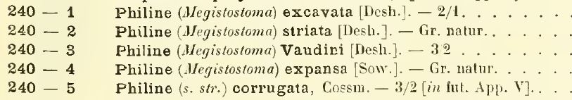

l’espèce vaudini figurée par Cosmann vient des niveaux Cuisien de Laon = Yprésien sup

Bien Next !
Mais Elasmo parle de bivalve, un piège?
Ou bien l'age est un piège, la localisation?
Ou bien c'est sacha16 qui a raison
Il y a 15 heures, SACHA16 a dit :

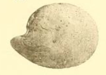

Question idiote: est-ce que la forme de ce bivalve est naturelle, ça croissance n'a t'elle pas été entravé par quelque chose?
Bravo à Jean-François c'est lui qui à trouvé la bonne réponse
Il s'agit effectivement d'un gastéropode ayant deux coquilles, que l'on nomme de manière souvent erroné un gastéropode bivalve, mais c'est bien un gastéropode
Bravo Jef06
trouver le genre de cette coquille relève de l’exploit. Comment as-tu fait ?
mais la co(q)uille se trouve dans l’attribution à « bivalve » (2 valves) pour un gasteropode.
Quel gasteropode possède 2 valves ?
Quizz en bonus ? Elasmo as-tu une explication STP !?
pas de piège pour la strati, regardes la géométrie et compare avec le Cossmann.
Oui effectivement j'ai mentionné Bivalve pour vous mettre sur une mauvaise piste

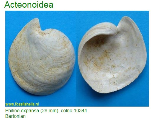

Concernant la stratigraphie ont les rencontrent bien dans au moins de puis l'Yprésien jusque dans l'Actuel
Quelques coquilles actuelles sur Google
https://www.google.fr/search?q=Philine+quadripartita&source=lnms&tbm=isch&sa=X&ved=0ahUKEwiHnNPL_pnaAhXC0xQKHYNbBkgQ_AUICigB&biw=2133&bih=1054#imgrc=8WTBs3hDj8jGXM:
Gasteropode passionnant :
https://www.researchgate.net/profile/Manuel_Malaquias/publication/260190461_Systematic_revision_of_the_gastropod_family_Philinidae_Mollusca_Cephalaspidea_in_the_north-east_Atlantic_Ocean_with_emphasis_on_the_Scandinavian_Peninsula/links/5a5548ba0f7e9bf2a5350d2d/Systematic-revision-of-the-gastropod-family-Philinidae-Mollusca-Cephalaspidea-in-the-north-east-Atlantic-Ocean-with-emphasis-on-the-Scandinavian-Peninsula.pdf
Un prédateur des Bivalves (les vrais)
doté d’une sorte de gésier avec 2 plaques qui se fossilisent peut-être.
À la lecture de cet article et avec les nombreuses images du Web, a priori une seule coquille.
Et finalement quelle espèce penses-tu présenter de Saint-Gobain ?

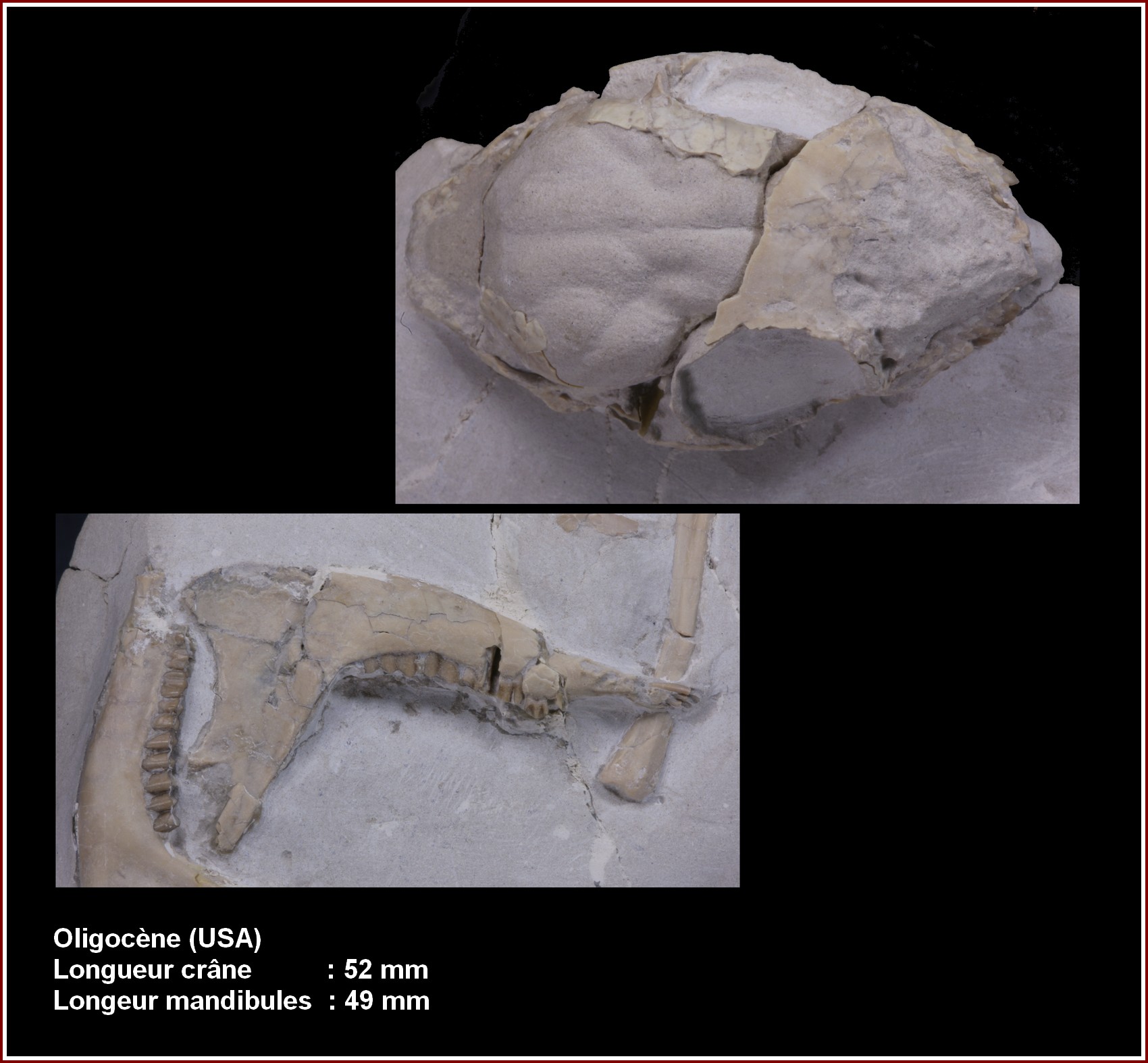

Je vous propose à nouveau une petite énigme
Saurez vous me dire à qui appartient (hormis à moi) ce fossile de mammifère et quelle est sa particularité avec l'explication si possible
N'hésitez pas à faire des propositions
