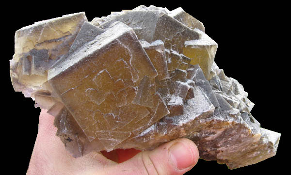

Pour les fluos, je reste sans voix... Heureux de voir enfin les premières pièces de pyrénolive... :question:
Eric

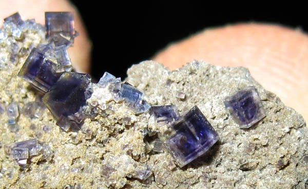

Magnifiques "petites" fluos violettes pour lesquelles j'avoue avoir un faible par rapport aux jaunes (sauf celles translucides de c.des.pyrénées avec cubes pluricentimétriques nickel et sans clivage). Ceci-dit, celle que montre Fred est joliment aérienne et c'est vrai que la corrosion lui donne finallement un aspect sympa...
EricT

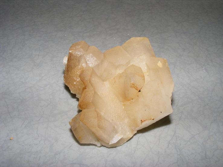

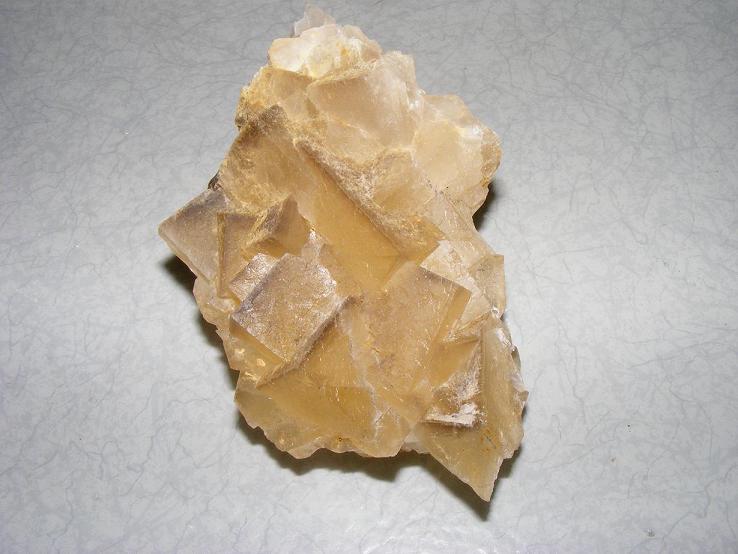

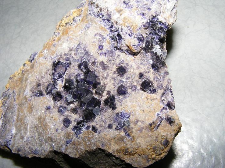

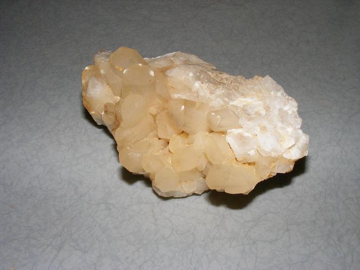

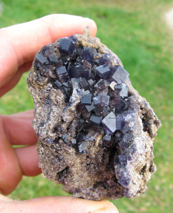

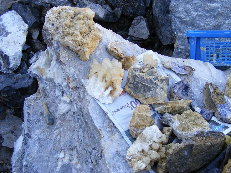

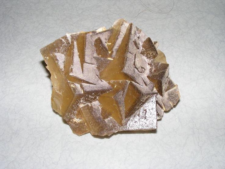

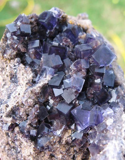

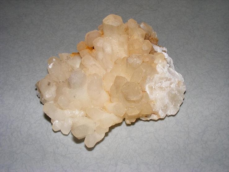

Petit compte rendu de ce week end avec 2 amis minéralos...
Sortie à Arbouet avec un beau ciel bleu, un peu frais quand même, mais qui ne nous a pas découragé. arrivés les premiers sur les lieux, nous commençons par prospecter un peu, pour nous rendre compte que le coin commence à se tarir. Arrivée de Fred 09 une demi heure plus tard, d'autres caillouteux viennent au compte goutte, et finalement, nous nous retrouvons à 7 sur le site (qui est bien assez grand pour tous...). Je dis que le site commence à se tarir, ce qui ne m'empêche pas de trouver 3 ou 4 pièces sympas...
Tout d'abord, les calcites...
Ensuite, le fluos...
