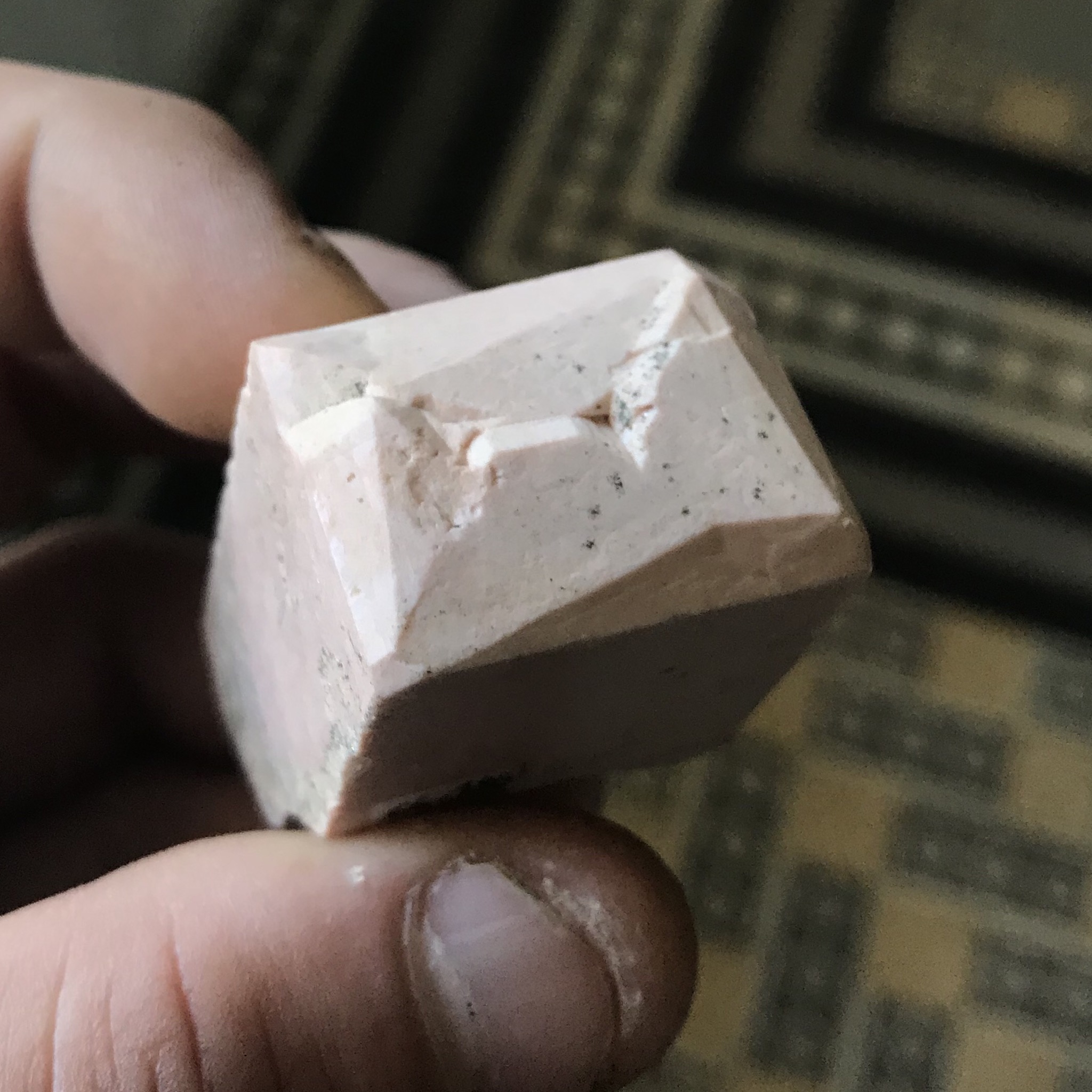

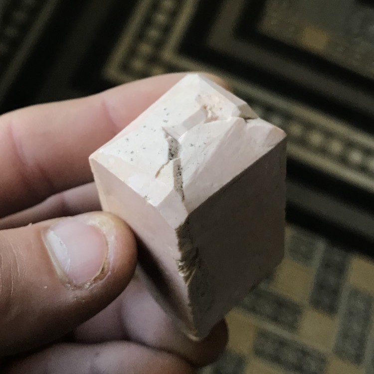

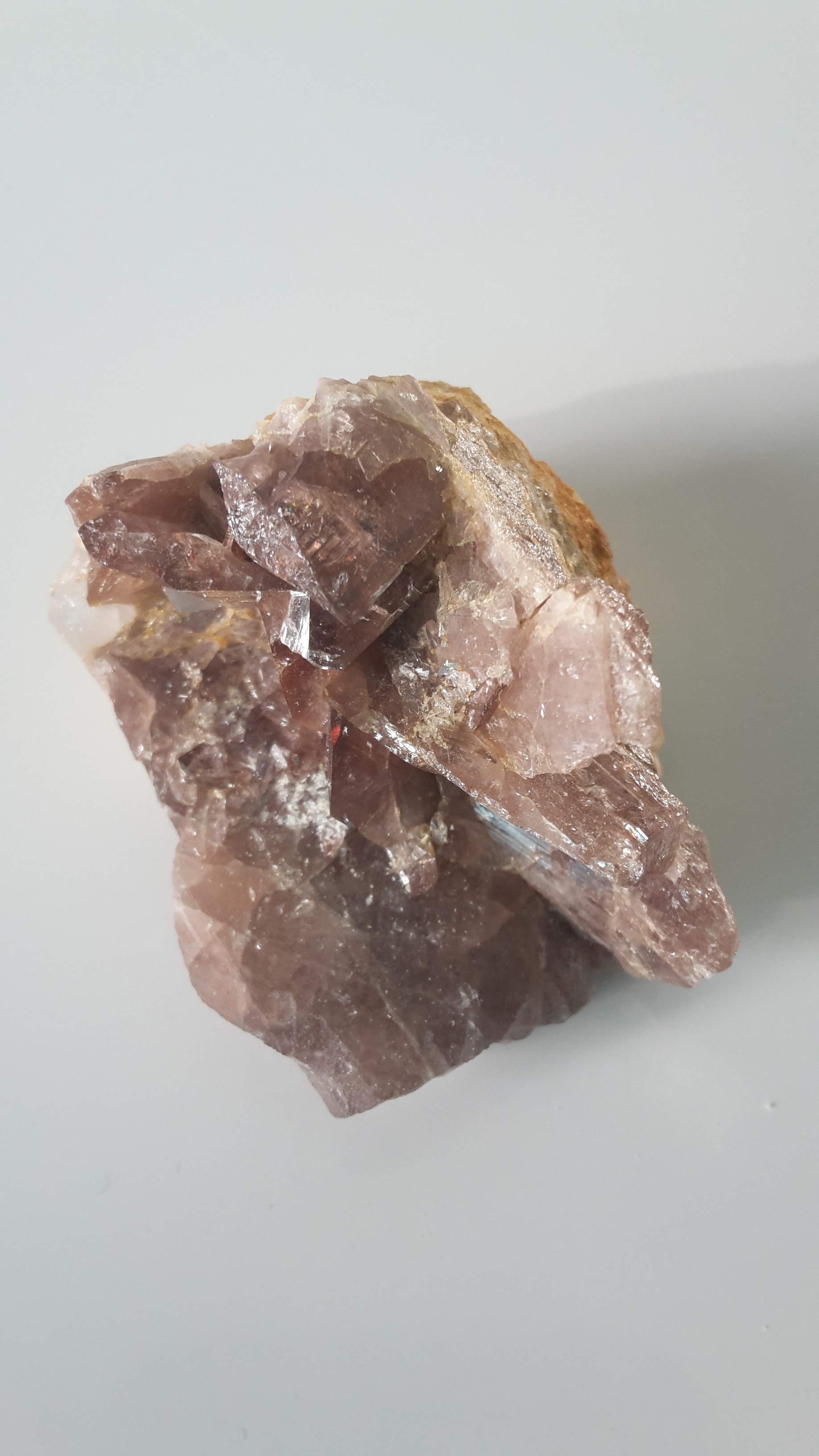

La notion de macle est une notion de cristallographie, je ne suis pas un spécialiste ! (quelques précisions ici : http://toutsurlesgrenats.free.fr/macle/macle13txt.htm)
J'ai déjà vu une très ancienne orthose de Coustouges maclée Baveno qui avoisinait les 20 cm ! cela étant, elles sont quand même peu fréquentes que ce soit en général ou à Coustouges précisément (j'étais arrivé à en trouver une et une seule de mémoire !)
Visuellement, de par la diagonale du sommet "du cristal" on distingue deux cristaux accolés longitudinalement...
Yep, une macle je pense savoir de quoi il s'agit ! :P
Par contre faire la distinction entre les différents types de macle: dauphiné, baveno, manebacg, karlsbad ... c'est une tout autre histoire, d'où ma question.
En général quand j'ai un problème de macle, je sollicite Lionel !
il y a 59 minutes, Lionel-R a dit :
Moi je ne vois rien qui m'évoque une macle mais les photos peuvent jouer sur la perspective et fausser les analyses, il faudrait d'autres photos.
Execution chef ! :rolleyes: je fais ça ce soir ou demain
Il y a 5 heures, Lionel-R a dit :
En fait la Baveno n'a pas d'angle rentrant en général, juste un plan de symétrie oblique, là c'est la facette qui me fait bizarre, mais bon !

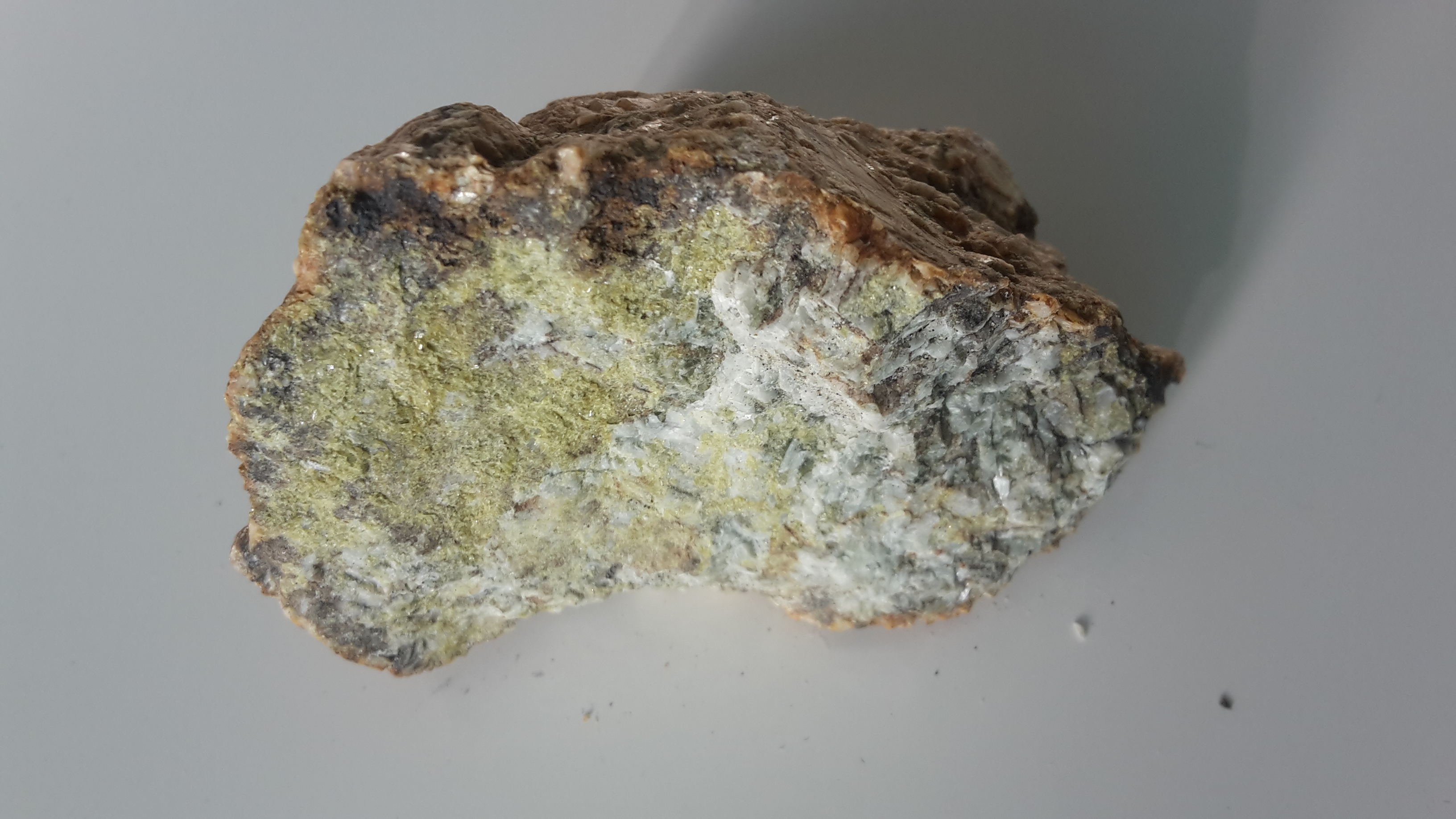

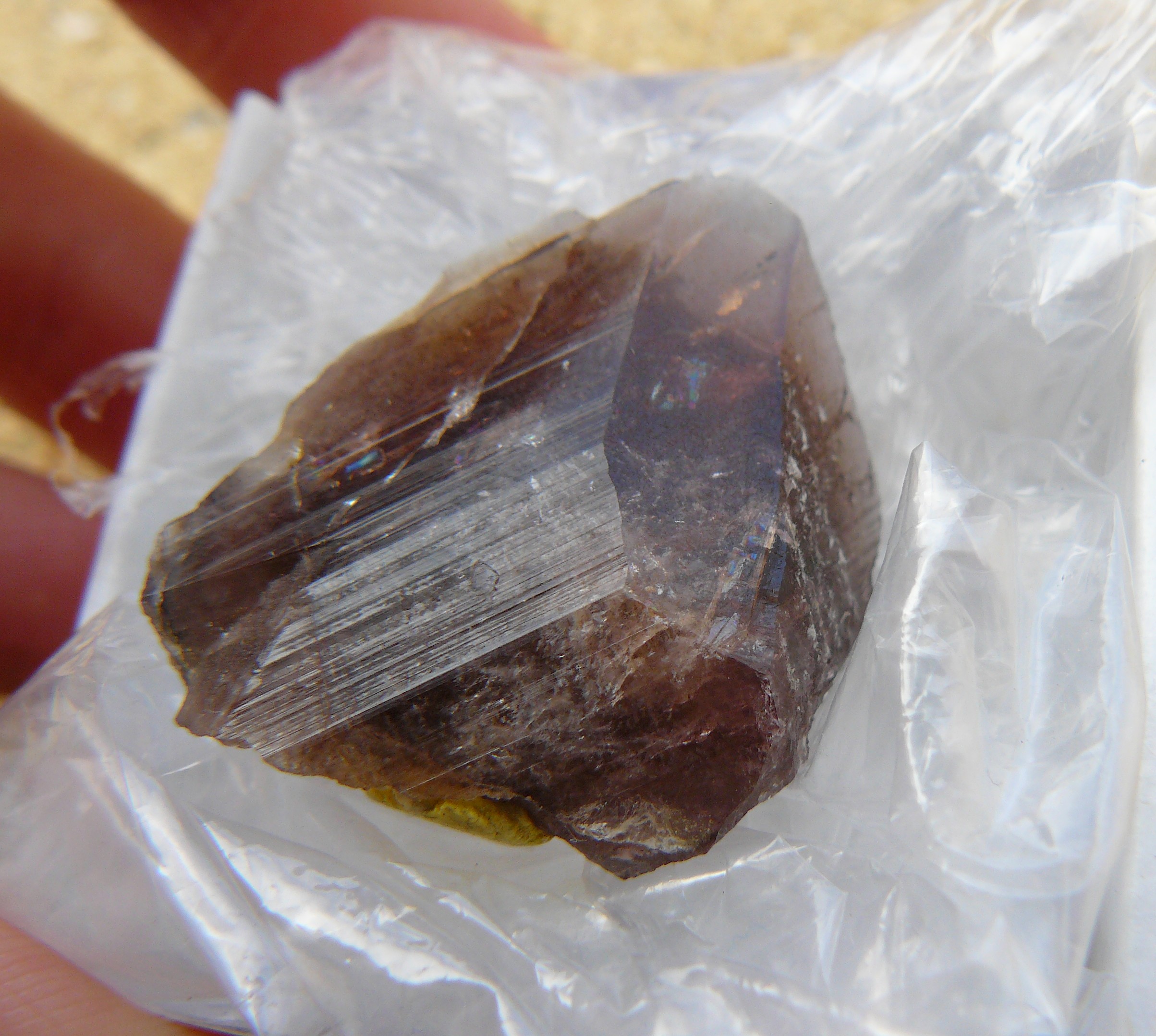

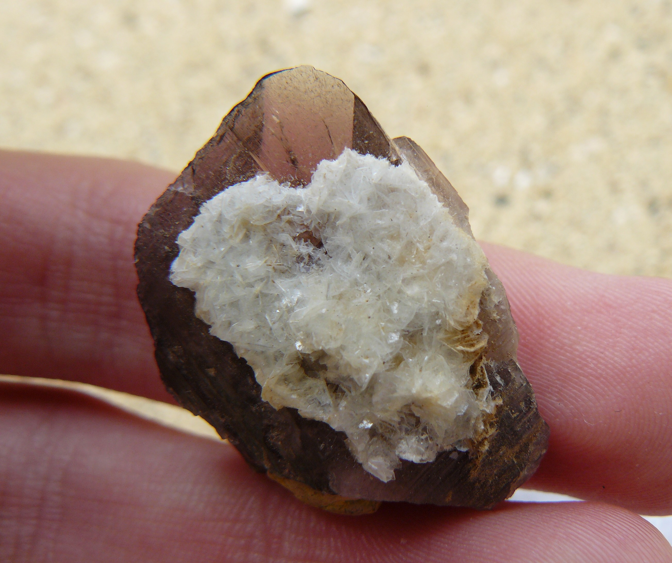

Pendant que vous vous disputez sur ce détail (technique), je vous propose une dravite verte des marbres de Saint Béat.
Bien qu'elles puissent être de toutes les couleurs, celle ci ne fait pas partie de celles que l'on rencontre habituellement.

il y a 38 minutes, trenen23 a dit :

La macle de Baveno est fréquente à Coustouges (j'en ai plusieurs dizaines), mais pas dans toutes les poches. La macle de Manebach (=Four la Brouque) y est par contre très rare. Pour la macle de Baveno, suivant le développement des faces, il y a ou non un angle rentrant.
De manière générale, c'est très facile de faire la distinction entre ces trois macles.
Il y a 2 heures, me262 a dit :
Je vous propose une dravite verte des marbres de Saint Béat.
Bonsoir Laurent,
Ah ! un caillou de cette belle vallée !
Effectivement, les sites où l'on rencontre des dravites vertes dans les Pyrénées ne sont pas légion !
D'ailleurs, il serait légitime de se demander à quoi est due cette couleur verte exactement ; quand j'avais fait faire les analyses, du vanadium avait été décelé (dans la trémolite), mais je ne pense pas que ce soit lui le responsable de la teinte de ces dravites.

Si tu vois des angles rentrants, c'est gagné. Sur la baveno, on voit quand même super bien le plan de macle qui coupe le cristal en deux, là ça ne me semble pas flagrant. Vivement les photos.
Il y a 18 heures, trenen23 a dit :
Serge
Il y a 17 heures, Jean-Claude PEYRIEUX a dit :

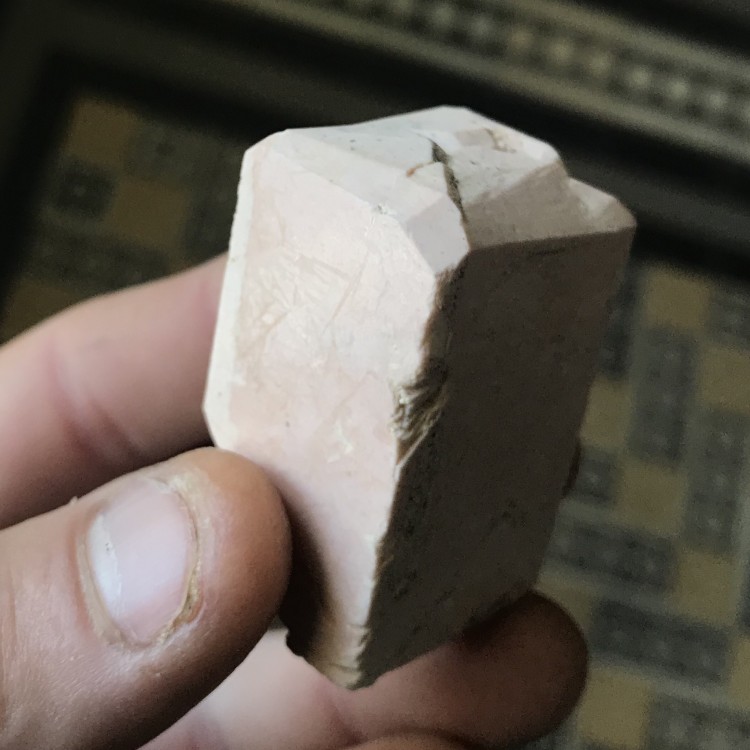

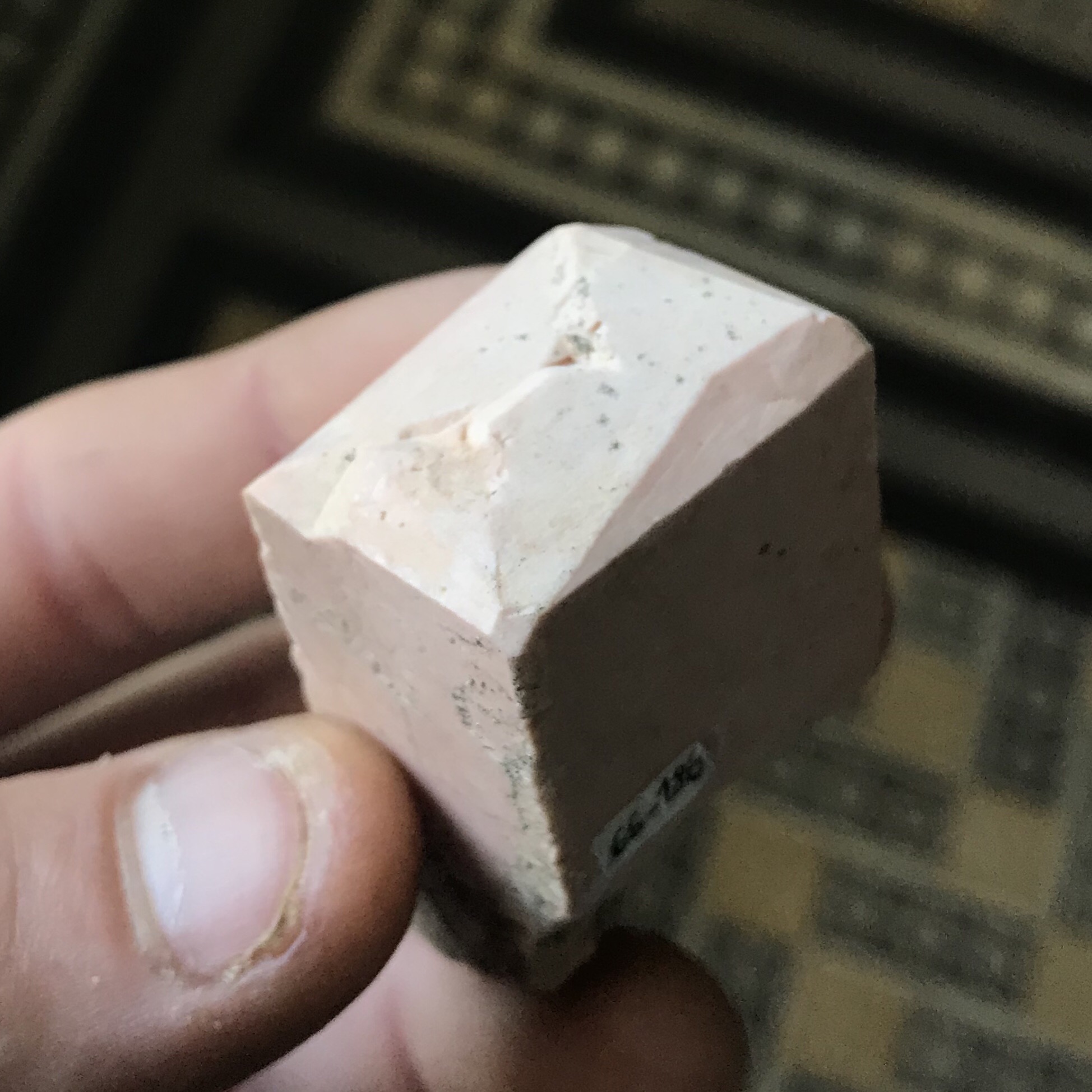

Voici les photos !
Le 06/11/2017 à 18:25, Jean Baptiste DELORT a dit :
Bonsoir Laurent,
pour les tourmalines de Saint -Béat, la couleur verte pourrait être due au chrome; enfin , c 'est ce qui est communément admis pour les rares échantillons que j 'ai pu voir(tourmaline verte en gerbe et tourmaline en cristaux verts foncés gemmes).
Bonjour Maurice,
Je te remercie pour l'intérêt que tu as porté à mon intervention (et aussi d'ailleurs pour l'intérêt que tu portes à la minéralogie pyrénéenne en général !)
Effectivement, si l'on se réfère à des documents d'ordre général (comme par exemple ceci : https://www.geminterest.com/gemlistpop.php?ID=217) il est dit que la coloration verte des dravites serait due au chrome... toi, ta source est spécifique à Saint-Béat (publication, analyse d'un prospecteur...) ?
À mon sens, en appliquant le "principe de simplicité" auquel je ne pensais pas, cette couleur verte pourrait être tout bêtement due au fer très présent (pour preuve de son ubiquité, il n'y a qu'à regarder les oxydes sur la photo directement au voisinage du cristal de tourmaline), puisque l'un de ses ions donne directement une coloration verte.
Sinon, les "rares" dravites vertes que tu as vu étaient grosses ? ("le maximum du maximum", ce doit être 1 cm, et encore mal exprimé)
gerbe de 3cm dans la collection  d'un copain et trouvée par lui-même (mais déjà cédée). et cristal de 5cm accolé avec un autre cristal plus petit trouvé il y  a 30 , 40 ans d'un vert sombre mais cristaux gemmes(décrits par Lacroix). à ma connaissance , il les a toujours.
Le 07/11/2017 à 10:18, Max Tom a dit :
Voici les photos !
Il y a manifestement une Baveno (symétrie par rapport à la diagonale), mais peut-être plus : il semblerait qu'il y ait 3 cristaux (triplet) ou même 4 (quadruplet). Les quadruplets sont fréquents dans la variété adulaire de l'orthose (vierling en allemand pour les adulaires suisses) et correspondent à une macle de Baveno cyclique. Ces macles complexes existent aussi dans l'orthose "normale", mais sont plus rares
Il faudrait avoir l'échantillon en main poursavoir

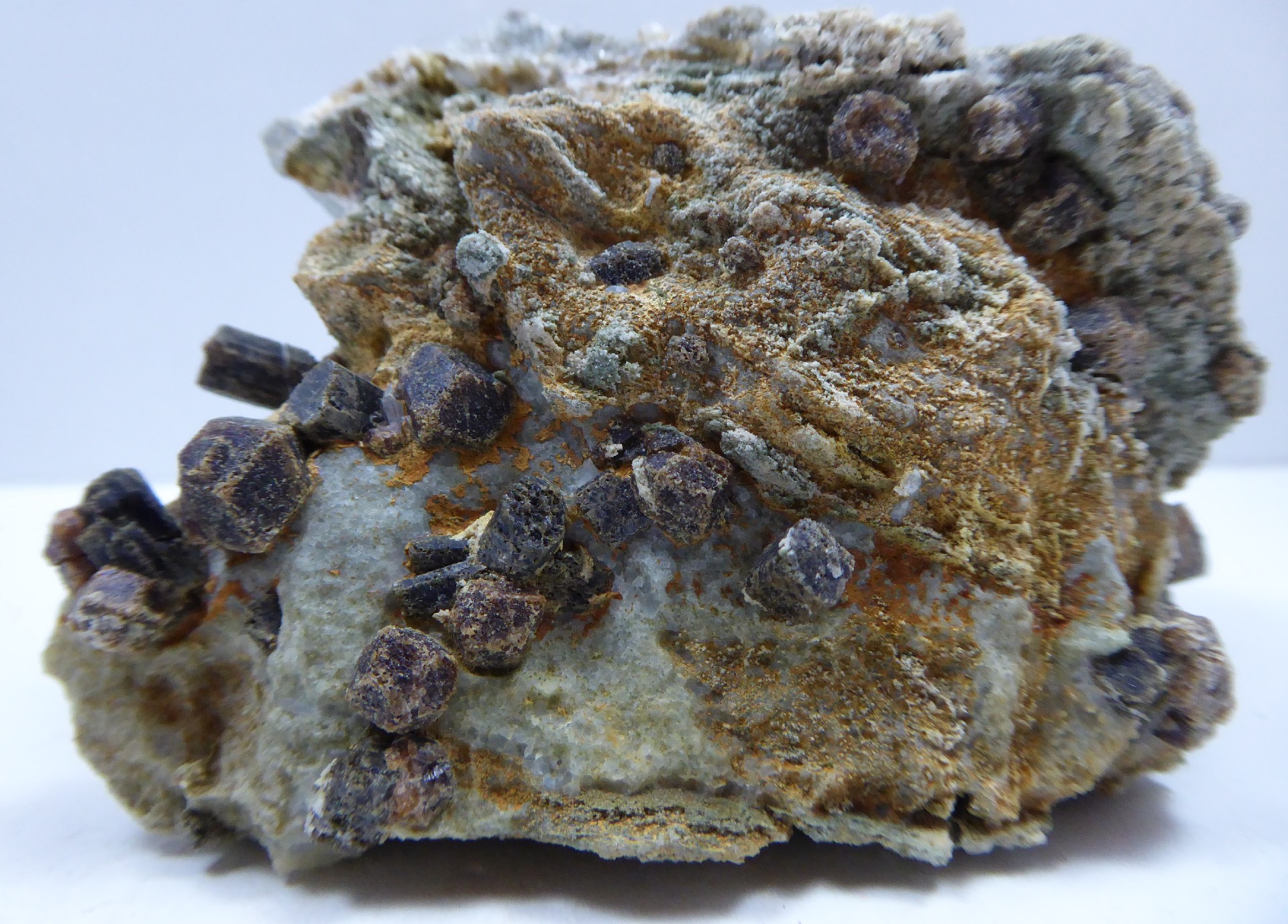

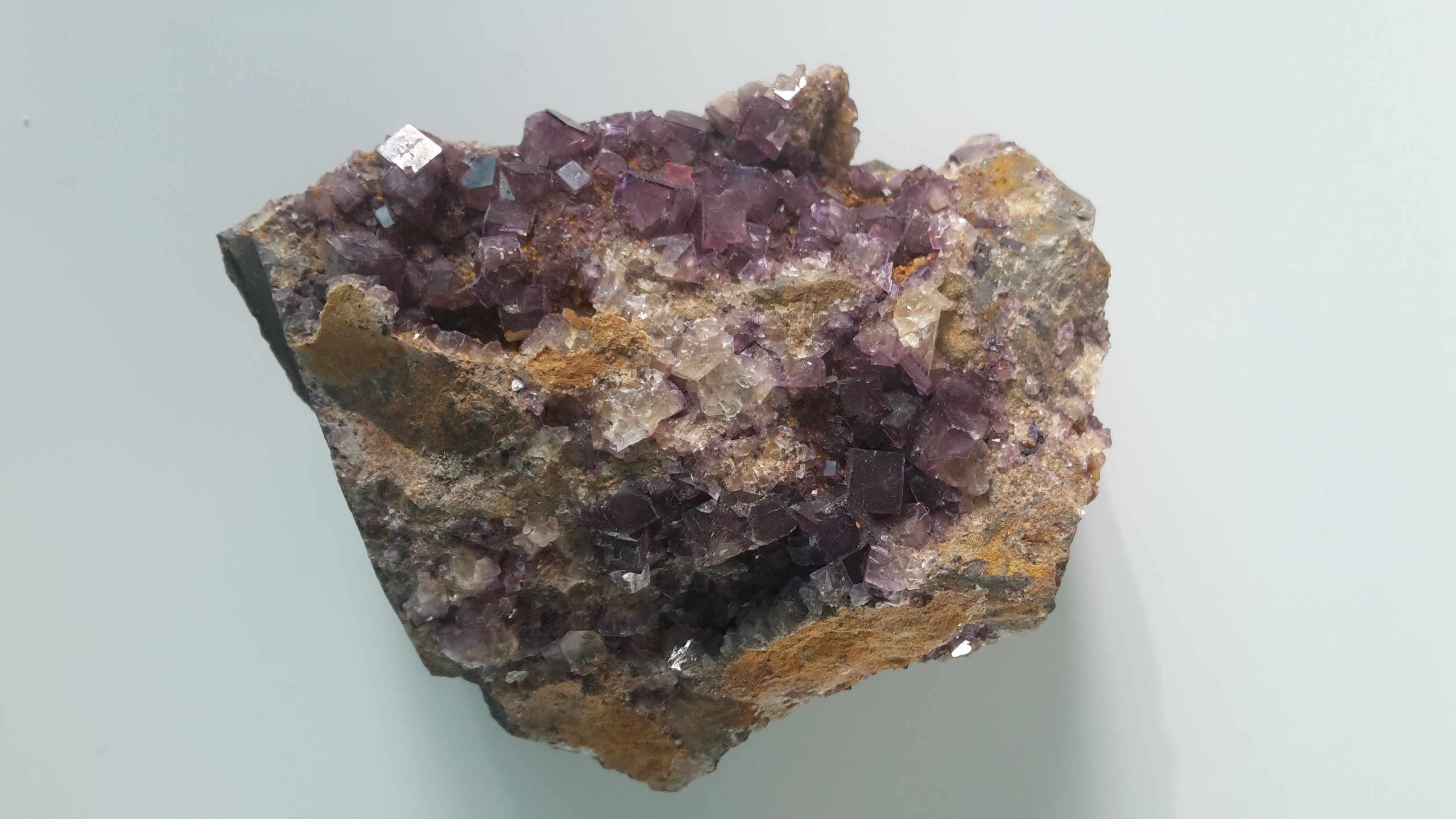

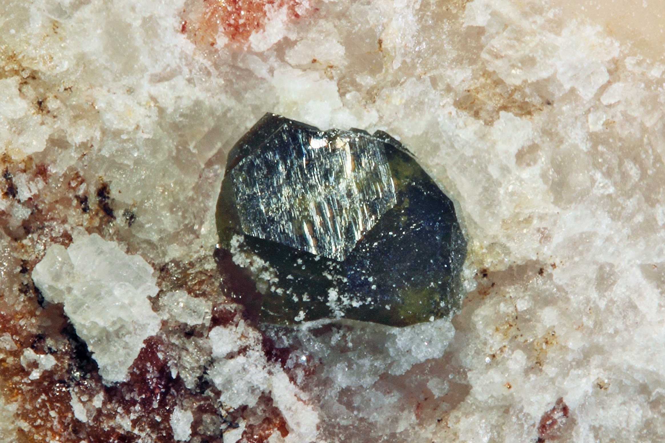

sinon, quelques classiques du 64/65 de cet été :
AXINITE Caoubère
EPIDOTE Urdach
FLUORITE Arbouet
GREANT GROSSULAIRE Arbizon
5a0557e1e3ad5_AXINITECaoubre1SC006.thumb.jpg.fc89de8f580eb7a4374f88293737cc2b.jpg5a0557e330a29_EPIDOTEUrdach1SC019.thumb.jpg.f20ae9a9d14782ca22d29611d3e43dd9.jpg5a0557e49e732_FLUORITEArbouet1Violette1SC020.thumb.jpg.83652d086c857f500db00dcace2e7706.jpg5a0557e59389d_GRENATGROSSULAIREArbizon1CMSC024.thumb.jpg.0cacb08e06ba7c9d53de4dc2b409897f.jpg

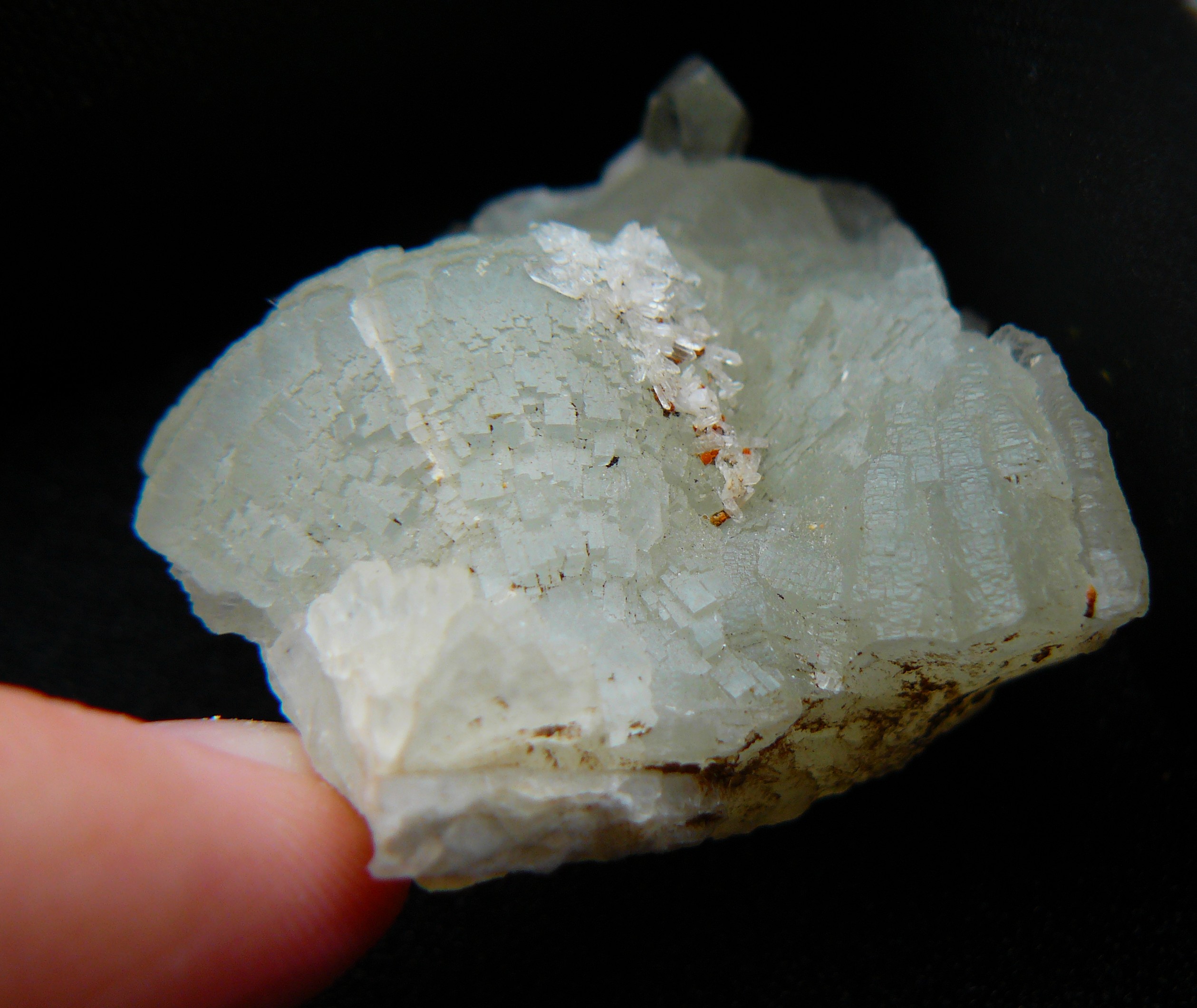

Préhnite en casque (4 x 3 cm) et quartz, Pic du Midi d'Ossau (2 884 m), Laruns, Pyrénées-Atlantiques. Pour l'anecdote (si je ne dis pas de bêtises), il a été
récolté par F-X lorsqu'il a escaladé le point culminant du 64, après l'avoir vu dans une fente ou un filon. Ex. coll. Guillaume Mazankiewicz et ayant aussi appartenu à un collectionneur sérieux du Limousin que je salue au passage ;) . Un spécimen plus ou moins unique (très peu d'échantillons récoltés dans cette localité).

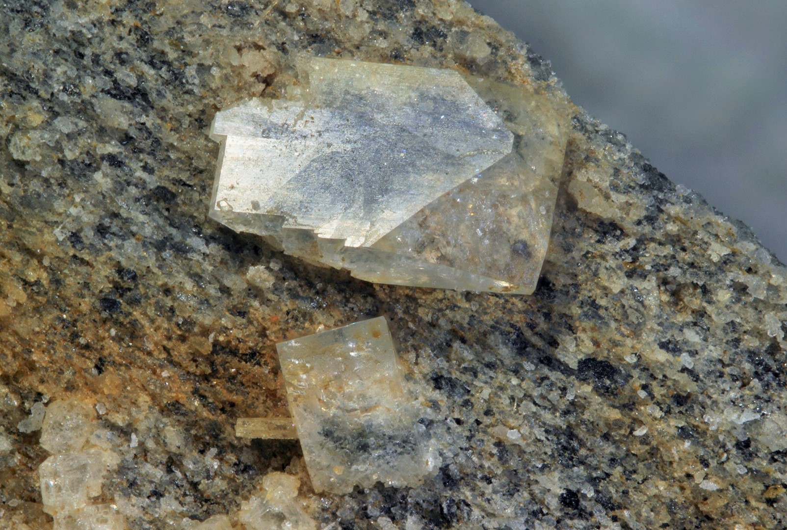

Bonsoir à tous,
En parcourant le LACROIX, le grand Alfred parle d'heulandite en association avec de la brewstérite au col du Tourmalet dans le 65.
Dans le spécial zéolite du RM, cette heulandite est évoquée et il est fait état d'échantillons conservés dans les collections du MNHNP.
Comme je suppose que pas grand monde n'a pu les voir (moi le premier) et que j'ai eu la chance de remettre la main dessus à l'automne, autant mettre une photo en ligne pour la postérité.

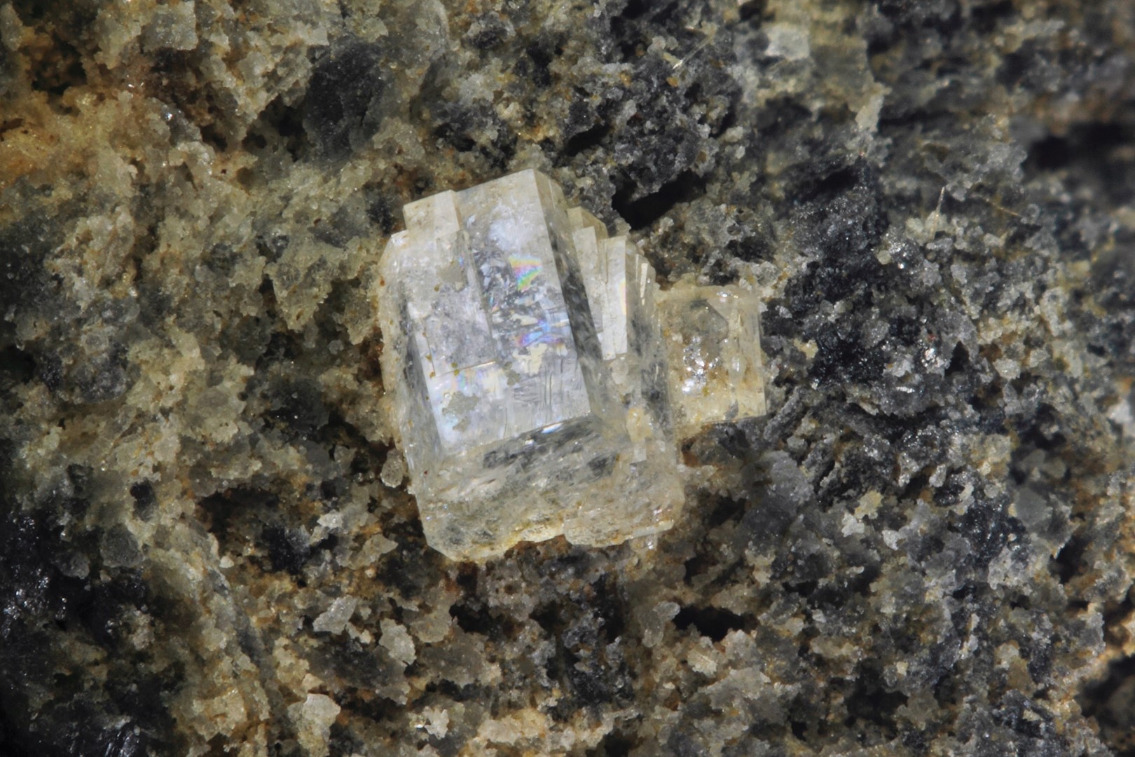

Brewstérite avec un petit cristal d'heulandite sur le côté puis deux cristaux d'heulandite.
