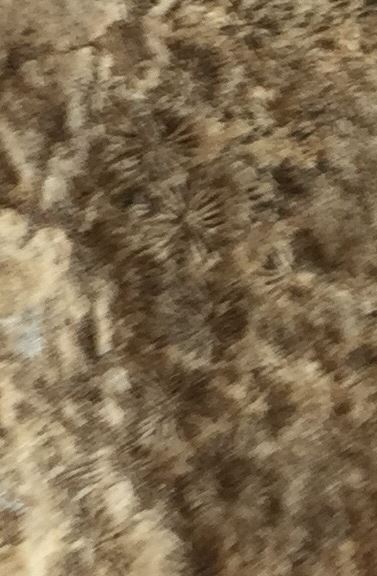

  23. La deuxième série de photos prêche en faveur de colonies de coralliaires. Matériel probablement remanié et photos trop éloignées ou floues quand on zoome. On n'arrive pas à à valider la présence ou l'absence des détails qui pourraient faire la différence genre septes.
