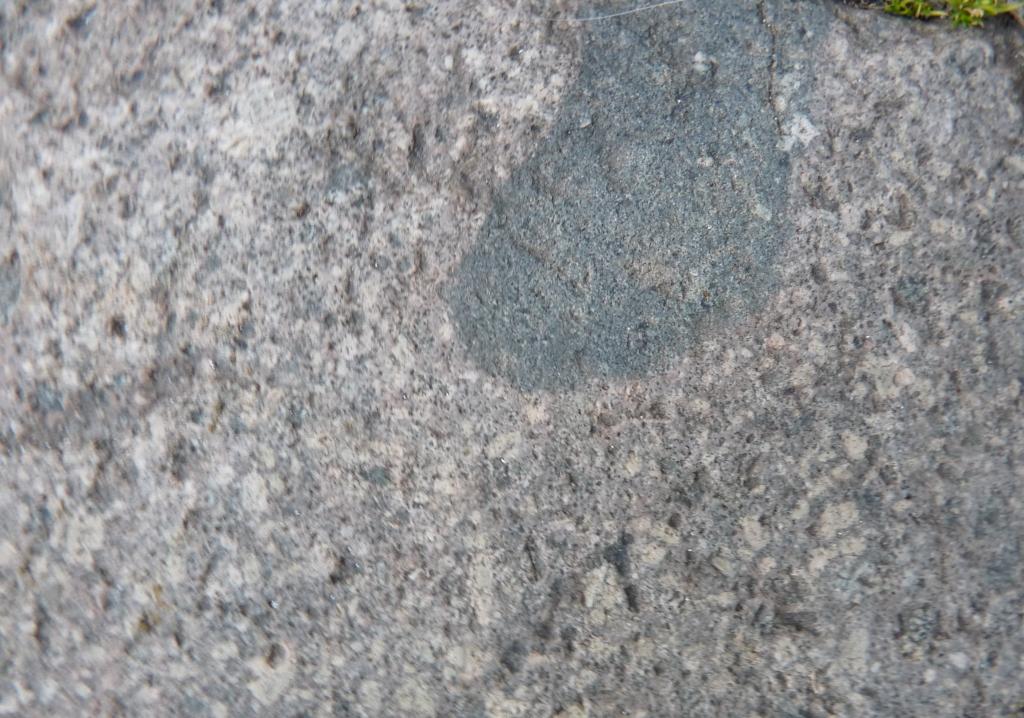

  4. La roche a tout d'un gabbro. Les prismes noirs montrent des sections basales à 8 côtés. Ce sont des pyroxènes, probablement augite. Ce qui fait que le reste (blanc) n'est pas du quartz mais du feldspath plagioclase.

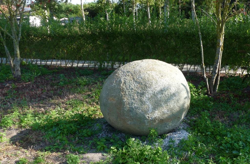

  5. Pourquoi la forme en boule? Je n'en sais rien. Mais la couleur de l'extérieur comme l'aspect de la section me fait penser au grès cérame qui peut atteindre une dureté Mohs de 9. Et donc il faut bien le disque au diamant pour l'entamer.

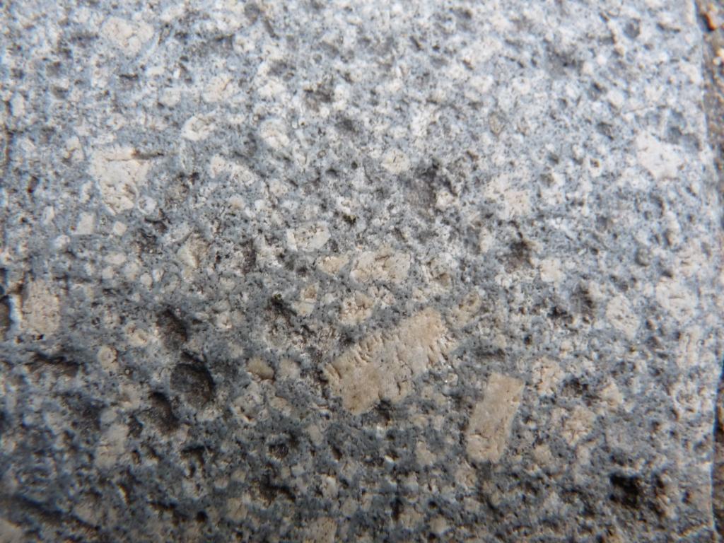

  13. Altération des micas en chlorite: OK Plagios altérés en séricite Pour le reste en faire une monzonite quartzifère au lieu d'un monzogranite, peu importe.

  17. Super jolie la mosaïque. Probalement: rose=orthose vert=plagioclases acides en cours de séricitisation. gris= quartz noir=micas et/ou amphiboles Vue la proportion plagios/orthose, j'aurais dit monzogranite.
