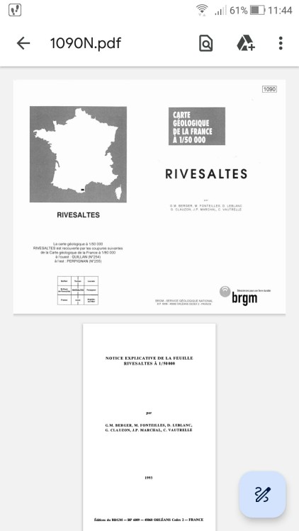

La Notice explicative de la feuille de Rivesaltes du BRGM fait état de ces marbres et liste une partie de ces minéraux

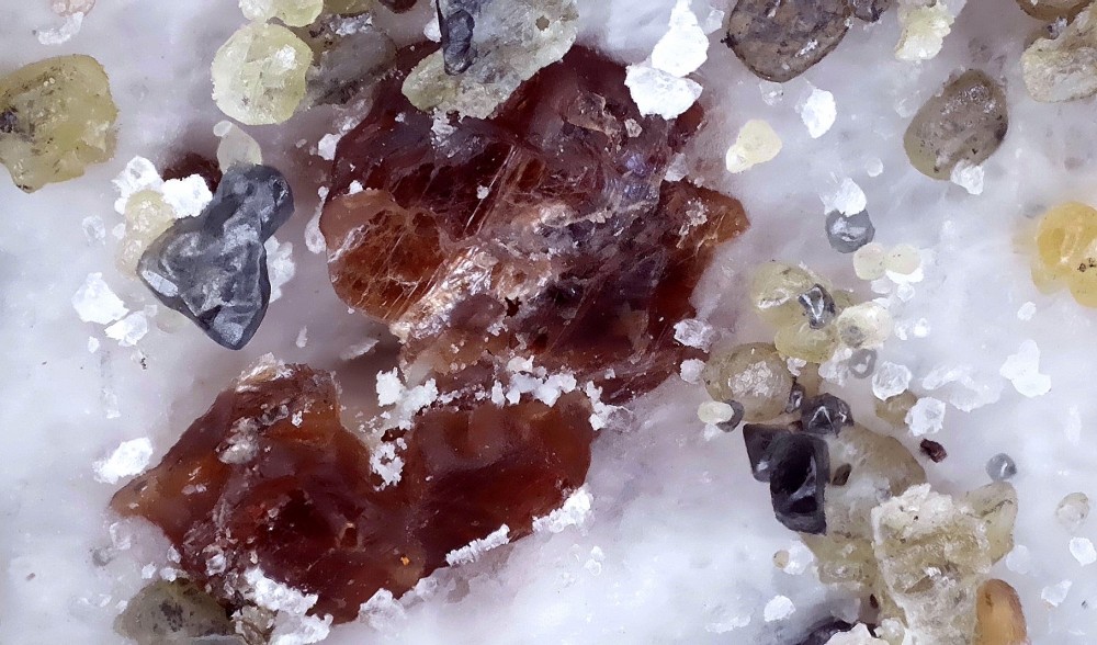

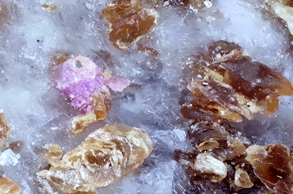

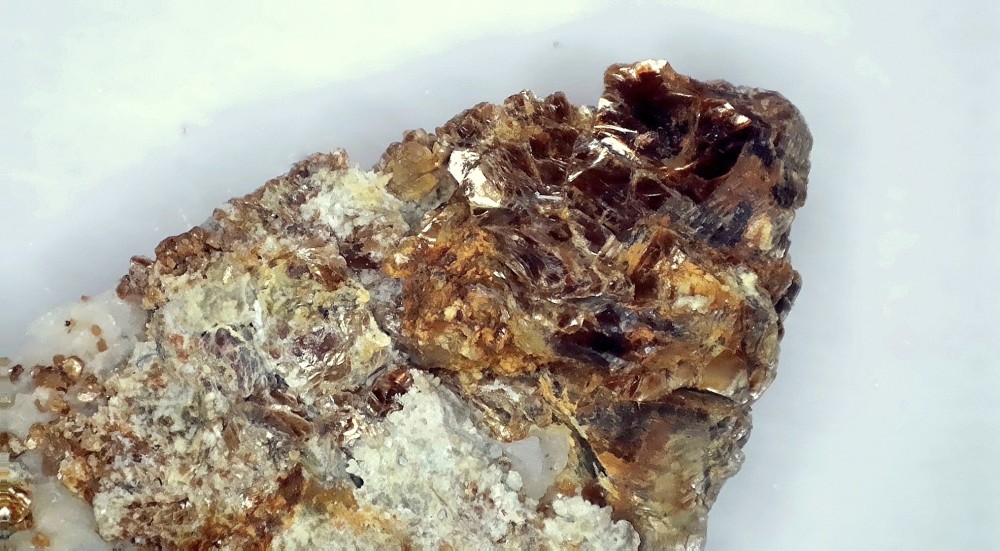

la Phlogopite, millimétrique et centimétrique :

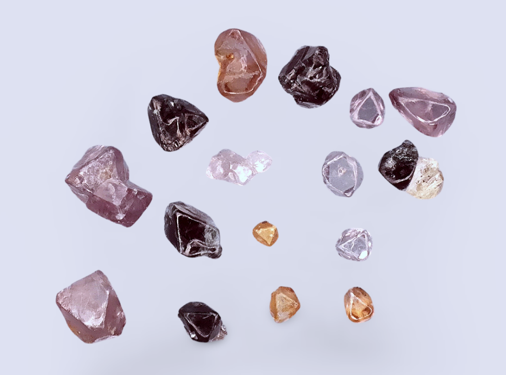

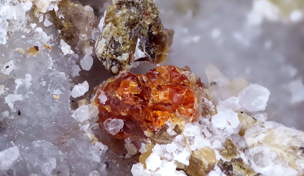

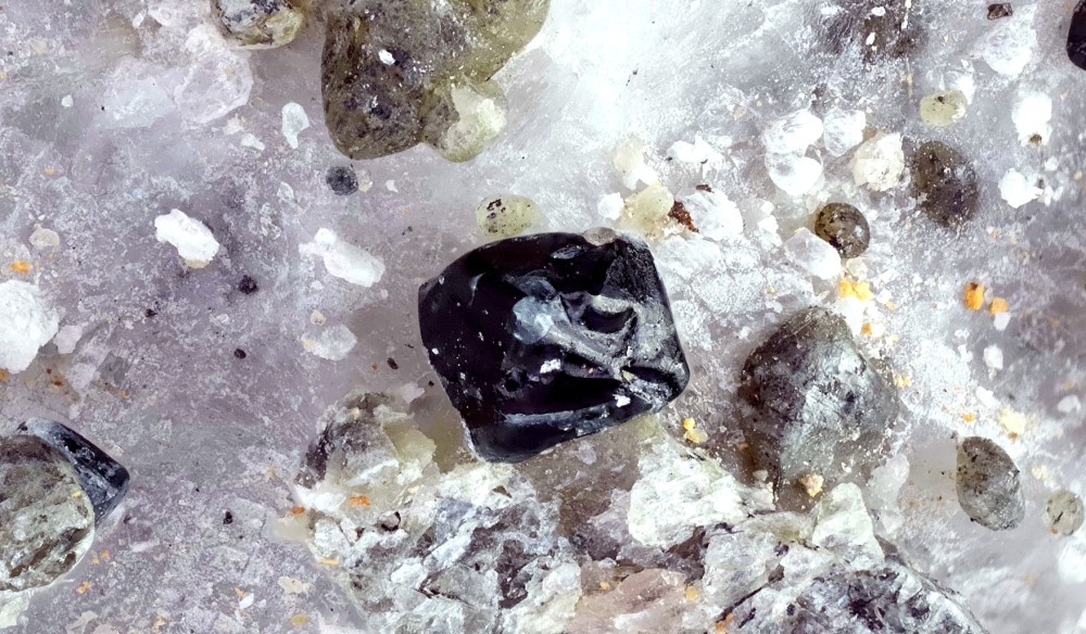

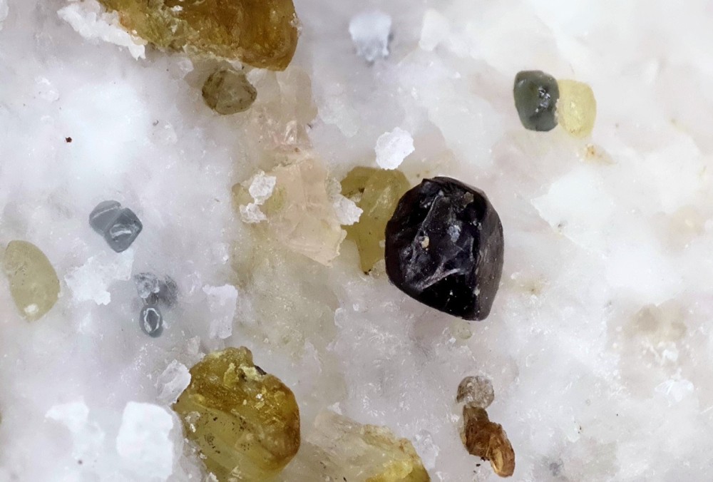

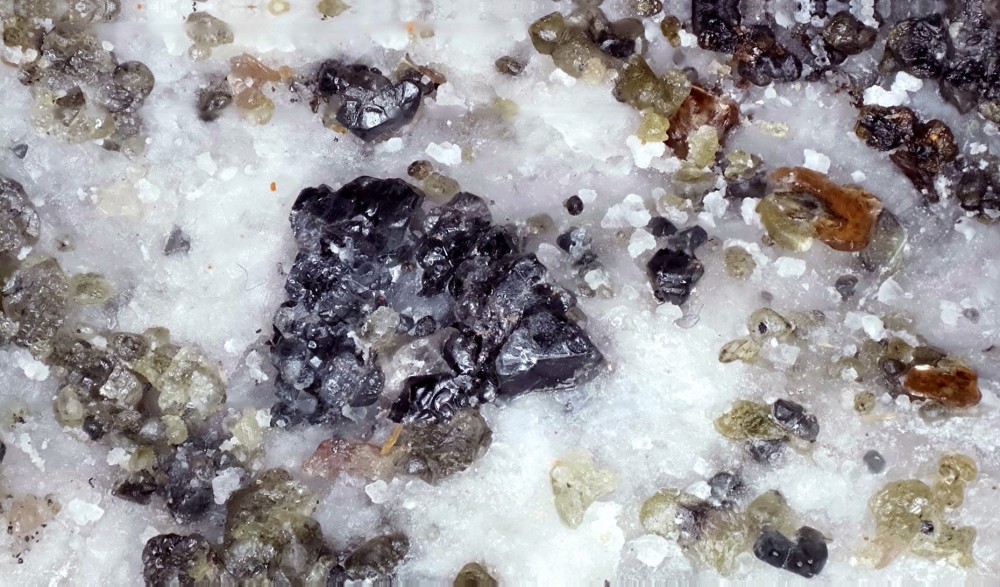

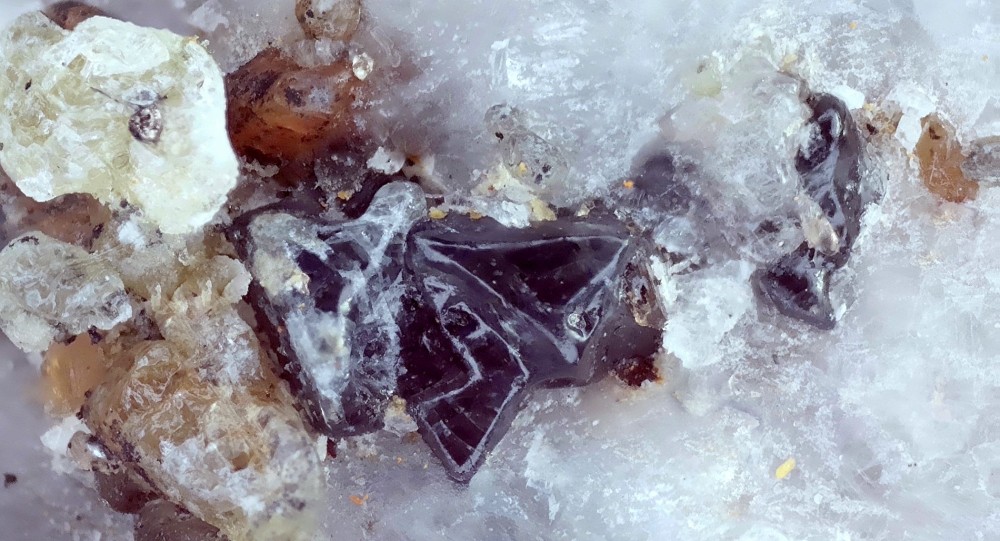

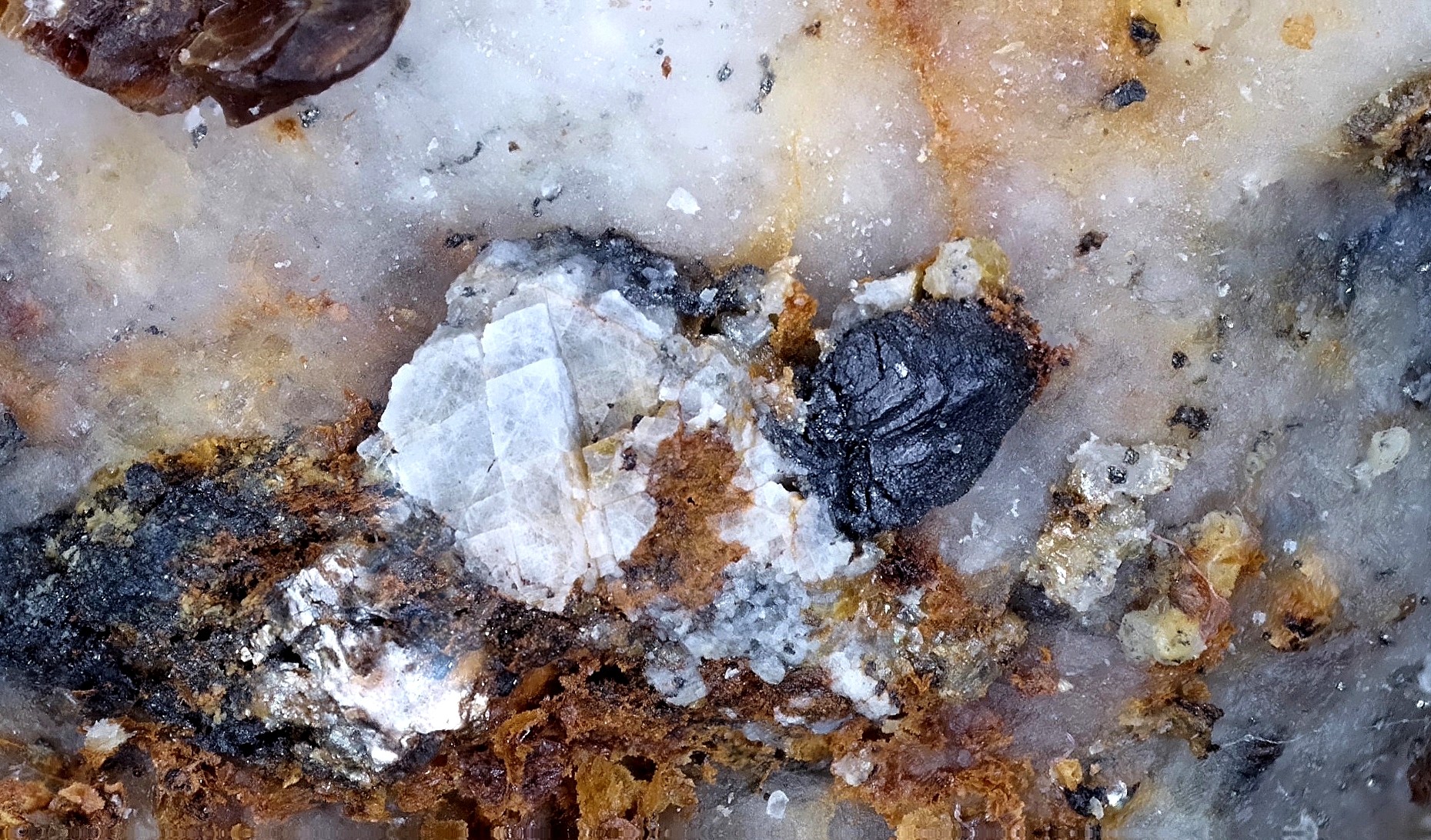

spinelles:

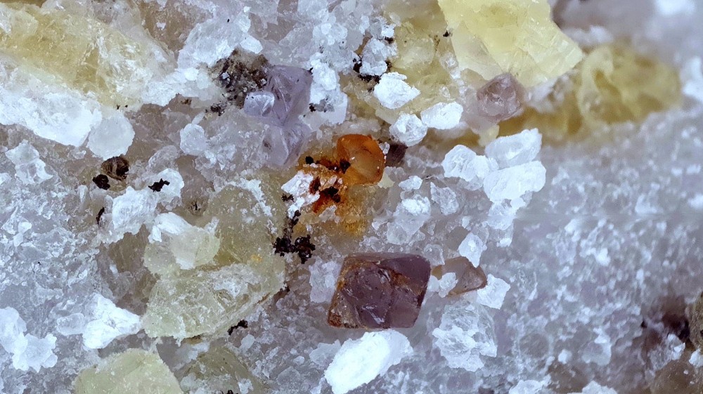

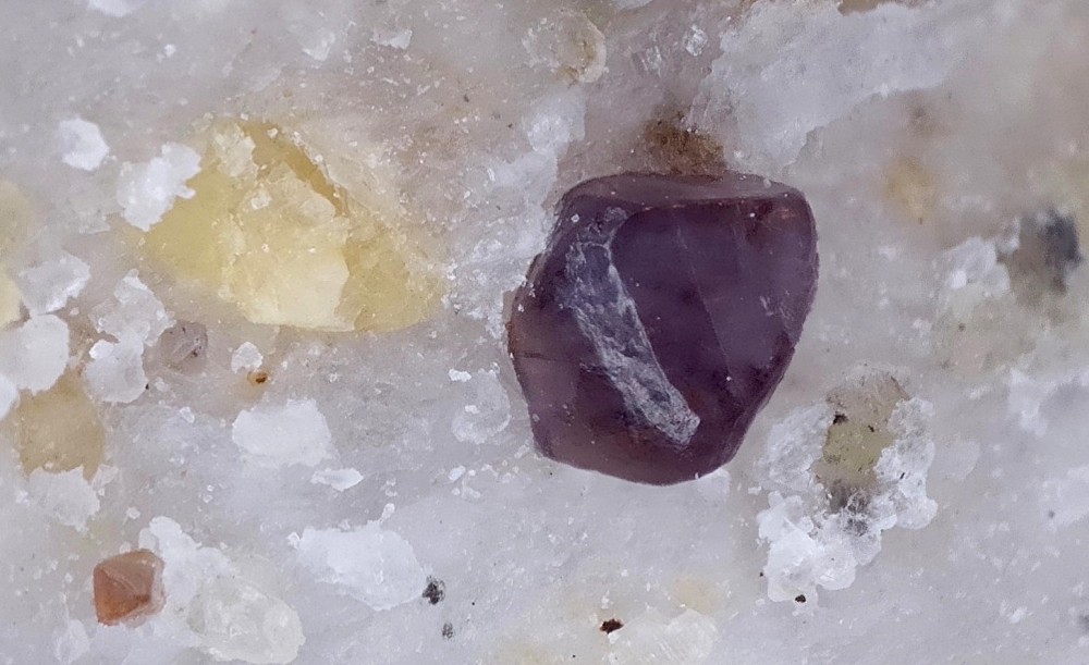

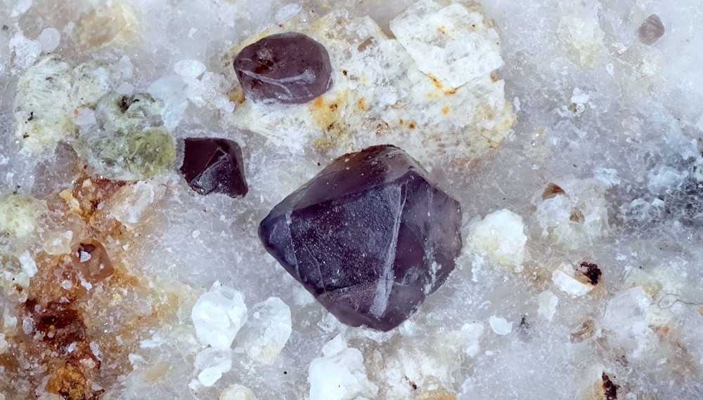

violets (le plus gros fait prés de 3 mm)
Bleus : parfois grisâtres, parfois plus clairs, parfois bleus marine, parfois verdâtres

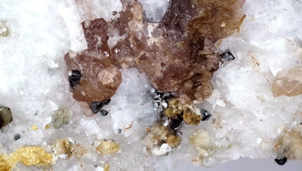

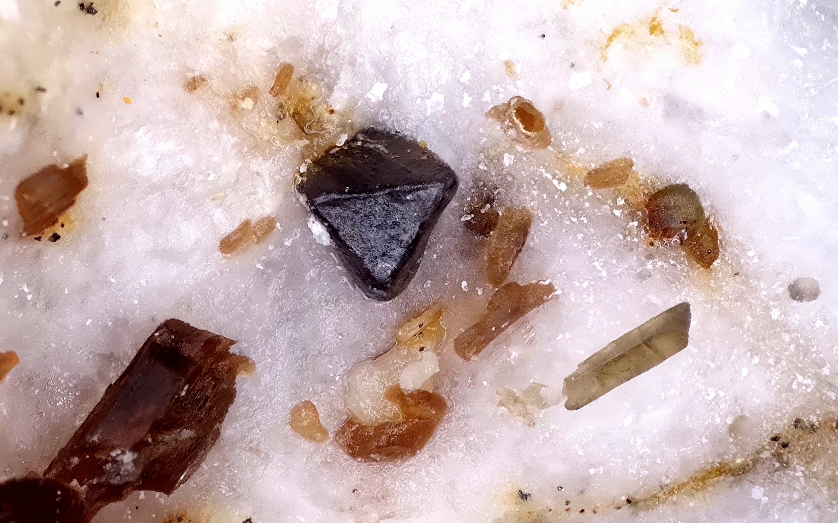

Amas de près d'1 cm:
Accompagnés de phlogopite rougeâtre

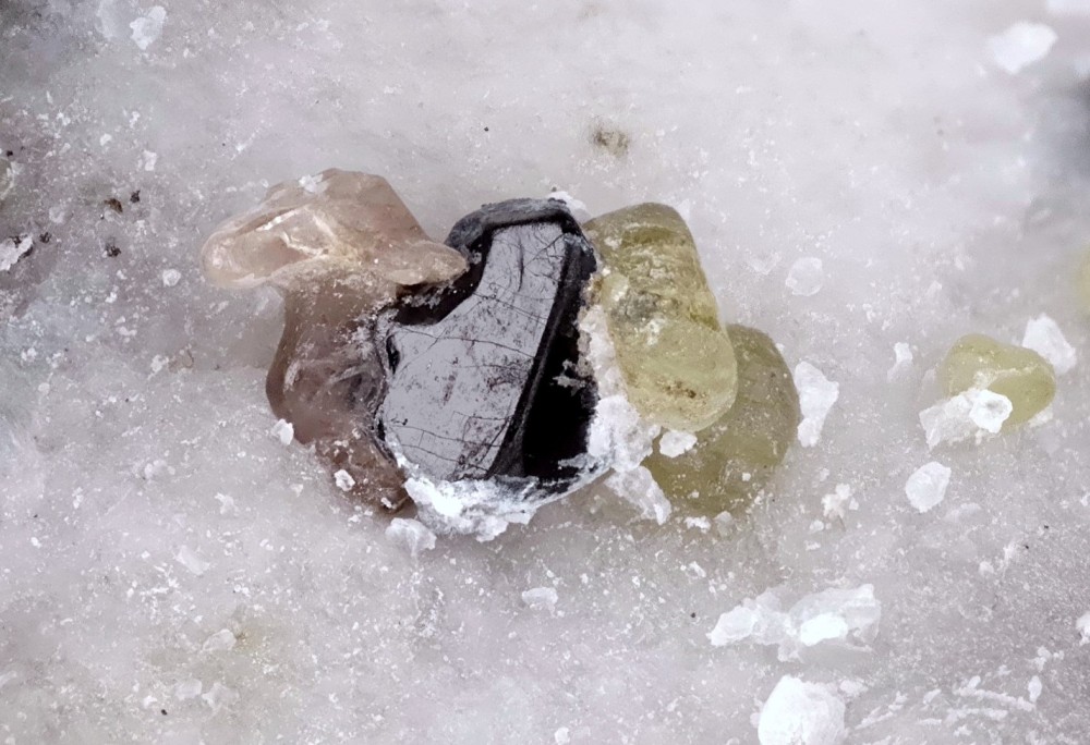

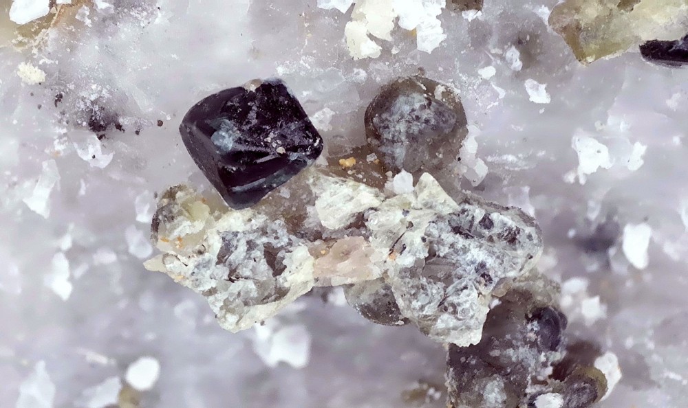

Coincé entre un minéral beige/rosé ? et d'un grain de forstérite ? :
Toujours en présence du minéral beige/rosé non déterminé:

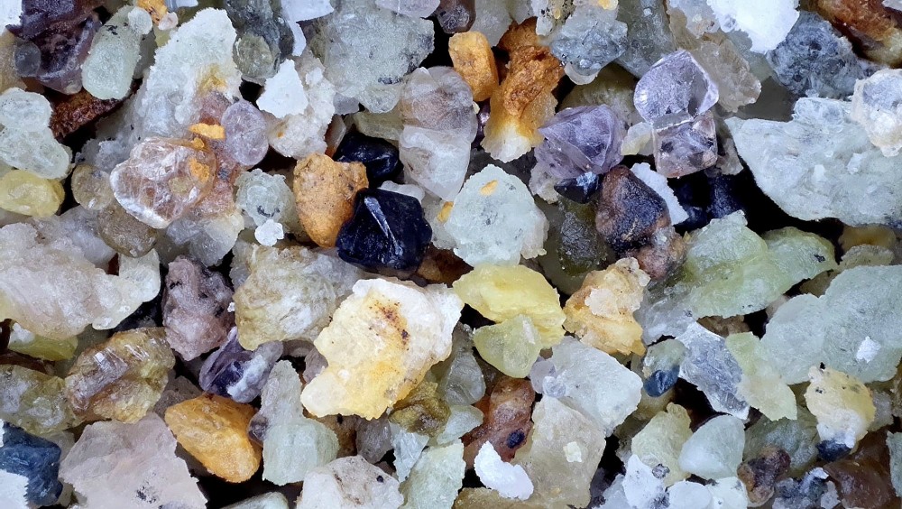

Une parcelle de fond de bac de dissolution, joli !

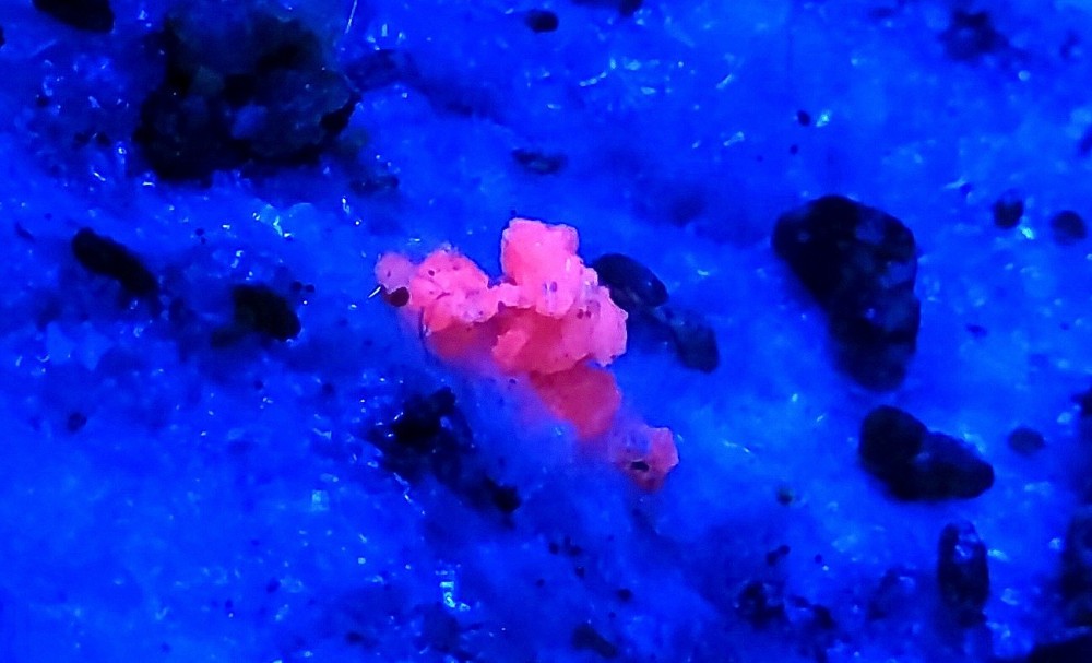

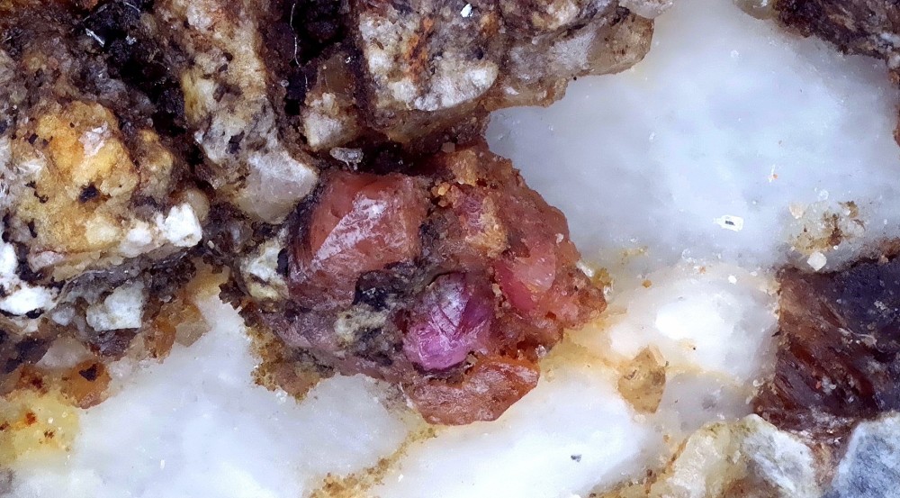

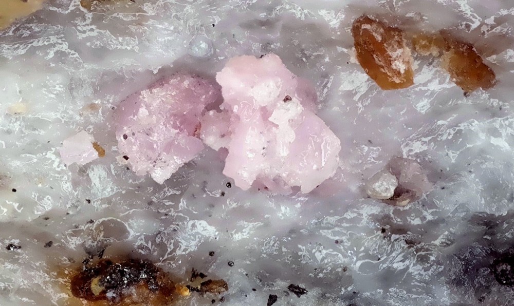

Les seuls minéraux qui réagissent assez violemment en rose vif aux UV longs, Corindons ?
Seul spécimen cristallisé, les autres sont difformes
cor(7).thumb.jpg.ee4943becf12c1ca4c38c08185bf11f0.jpg ?

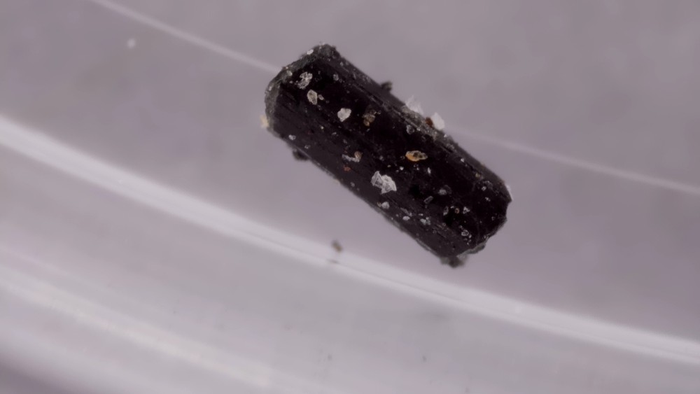

On trouve également des cristaux aplatis noirs,

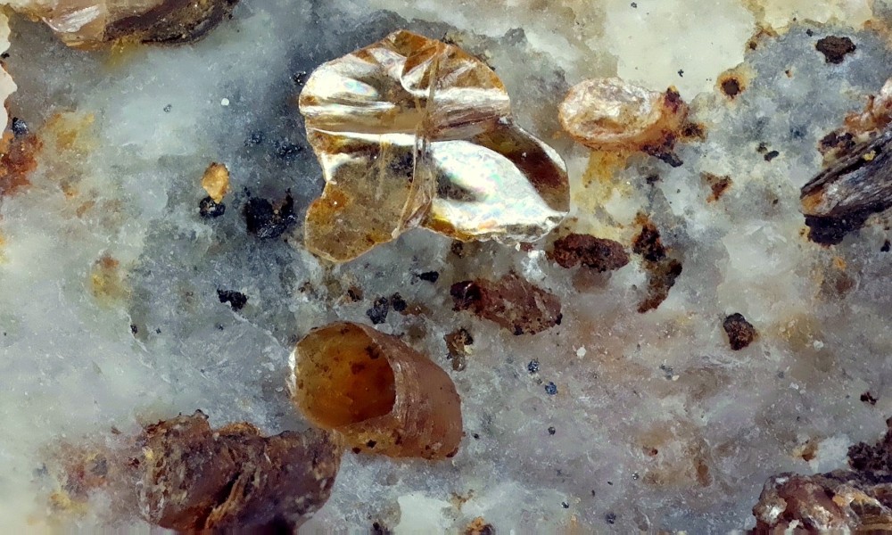

beaucoup de grains verts arrondis plus ou moins foncés : la forstérite est listée, mais aussi le diopside, on en voit tout au long des clichés précédents

Pour finir, je joins les extraits de la feuille de Rivesaltes :

Jolis petits cristaux et belles photos bien nettes, quelles sont les tailles de ces spécimens ?
Pour les spinelles, taille de 3 mm pour le plus gros mais la majorité oscille entre 1,5 et 0,5 mm, pareil pour les roses réagissant aux UV.

Tourmaline ?
Je ne crois pas cela possible dans ce faciès

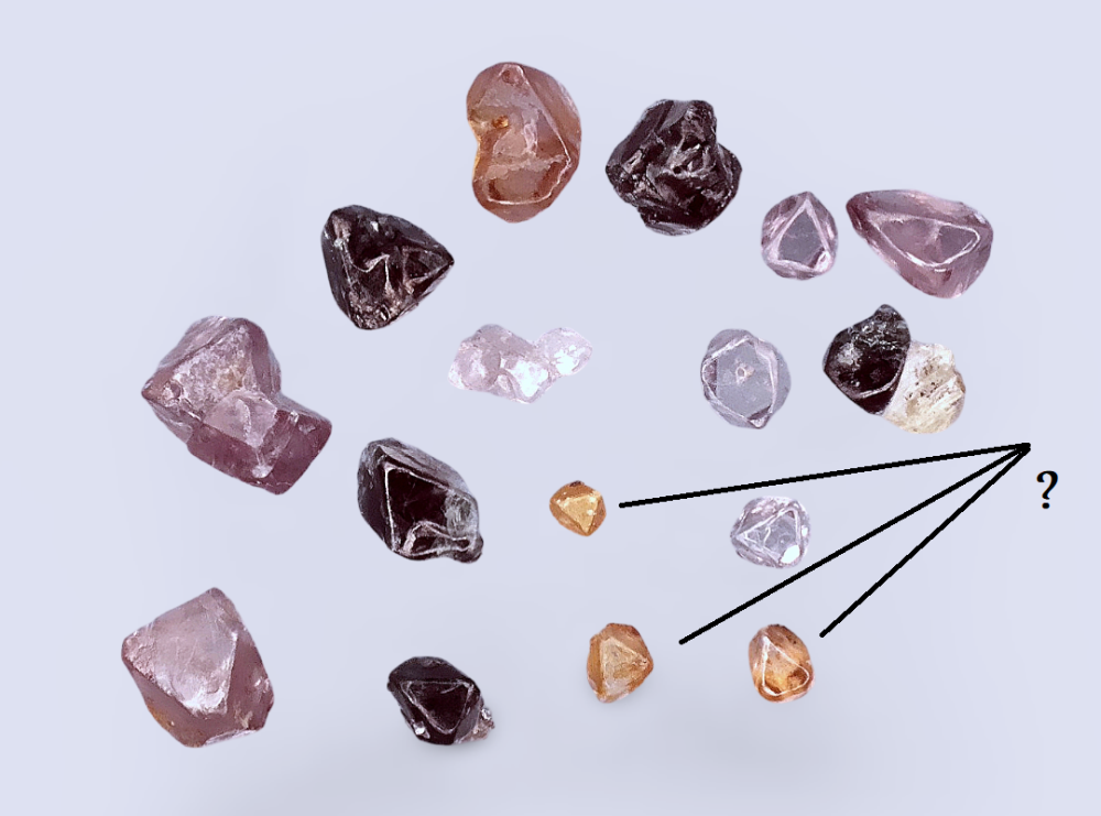

Les spinelles noirs rappellent assez ceux de la collection Guitard (le bouquin), mais il y en a visiblement au moins un autre catégorie (les violets, peut etre les jaunes), ce qui nous ramène a l'idée de @PK67 bis que ces marbres peuvent avoir une minéralogie variable jusque dans le détail, ce qui va demander un sacré boulot de déchiffrement.
La description de la catazone de l'Agly dans la notice de Rivesaltes, qui est un copié collé du papier de Fonteilles 1970 (bull BRGM) ne donne pas ce genre de précisions.

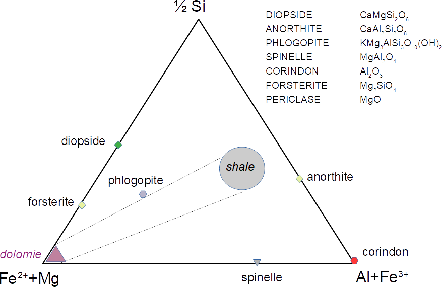

Coté paragenèse, si c'est vraiment d'anciennes dolomies, le clinopyroxène est improbable, le système doit être extrêmement déficitaire en SiO2, qui a été du être consommé pour fabriquer l'olivine (ou son substitut hydraté la humite). D'ou la présence de spinelle et/ou de corindon.

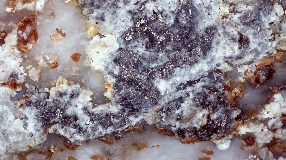

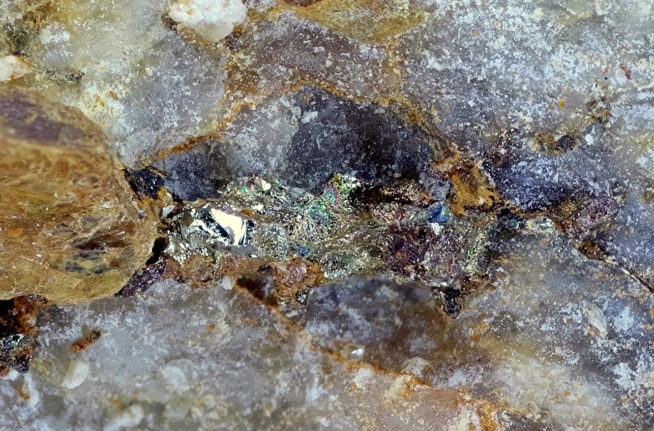

Au fur et à mesure de mes observations, de nouvelles choses apparaissent :
ces deux masses gris métallique sont extrêmement tendres ( molybdénite ou plutôt graphite ?) et accompagnent la phlogopite
Beaucoup plus dur que le précédent, reflets dorés, ressemble à la chalco ....:
Très intéressant ce sujet. En lame mince ça doit être plus que sympa à regarder cette roche !
Pour le mineral tendre ,sombre et métallique, molybdénite je ne pense pas, c'est très sombre je trouve pour ce sulfure.
Pour les lames minces, il va falloir être patient. Pas encore taillé dans les blocs a spinelle et celui a phlogopite et corindon mettra bien deux mois a revenir.
Le graphite serait tout-a-fait a sa place dans ce contexte métamorphique, mais malheureusement je ne suis pas équipé (en réflexion) pour identifier les opaques.
Pour interpréter ces paragenèses, un petit exercice de chémographie assez basique (oups) consiste à figurer les compositions sur un triangle Al Si Mg.
On y voit que pour des dolomies de plus en plus impures, i.e. contenant une certaine proportion d'argiles au départ, le spinelle, puis le corindon, puis l'anorthite peuvent accompagner l'olivine. Pour faire apparaitre le diopside, il faut se situer au-dessus du joint forstérite - anorthite, c'est a dire partir d'une marne dolomitique plutôt que d'une dolomie un peu sale. Tout ceci reste schématique, bien sur...
Oui, c'est pour cela que j'ai rajouté le la possibilité du graphite qui, selon Mindat , accompagne facilement phlogopite et spinelle.
@phoscorite, merci pour ton schéma qui, je l'avoue, reste un peu mystérieux, il faudra que l'on en parle
Désolé si c'est obscur. Il faut voir ça comme une projection depuis le pole Ca du système, puisque tous ces marbres contiennent de la calcite en excès.
Et on n'y représente que la minéralogie de haute température.
C'était pour faire passer l'idée que le diopside était improbable dans ce contexte, et qu'il suffisait d'une variation minime dans la composition initiale du matériel dolomitique initial pour passer d'une paragenèse à spinelle à une autre à corindon. Problème, ce n'explique pas qu'il puisse y avoir plusieurs spinelles distincts dans le même caillou.

Premier cristal verdâtre, à côté d'un spinelle et sous un grain de forme habituelle, ronde et de la même couleur .

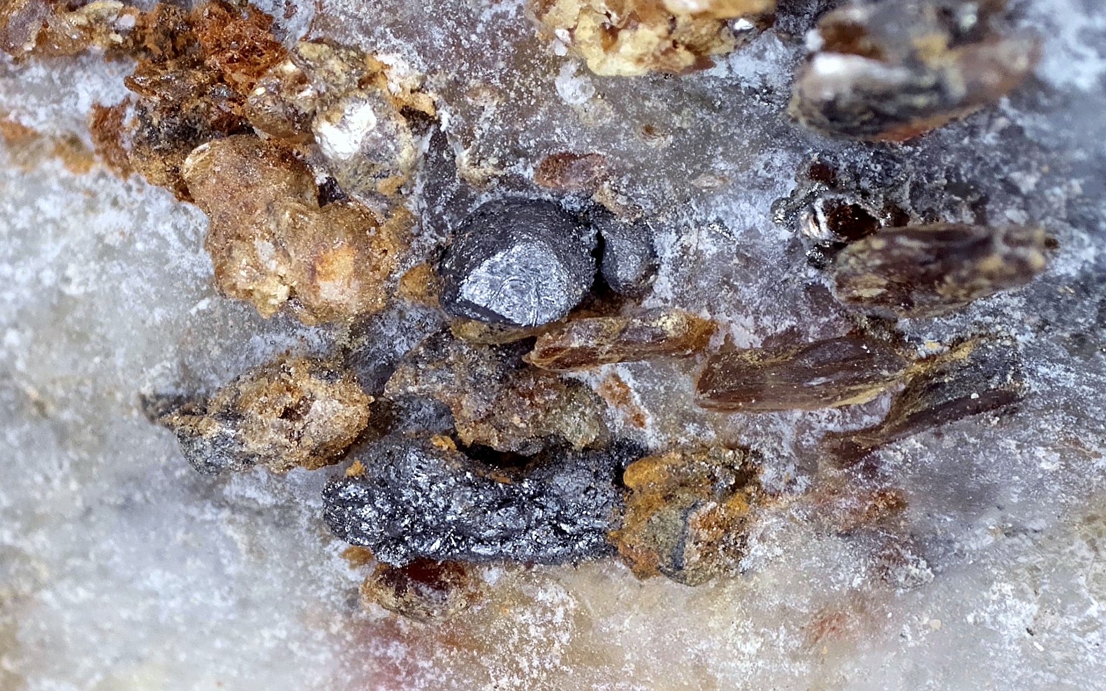

Autre petite masse grise (très tendre) qui côtoie une autre masse blanche quelque peu clivée, mais quoi ? C'est une autre question .....
Le 14/10/2025 à 19:13, phoscorite a dit :
Plutot que de la tourmaline, on pourrait penser a de la ludwigite (borate Magnesien) ; connue a Costabonne.
Curieusement, la Ludwigite serait ferromagnétique, selon Mindat.
L'Enstatite est également possible.
