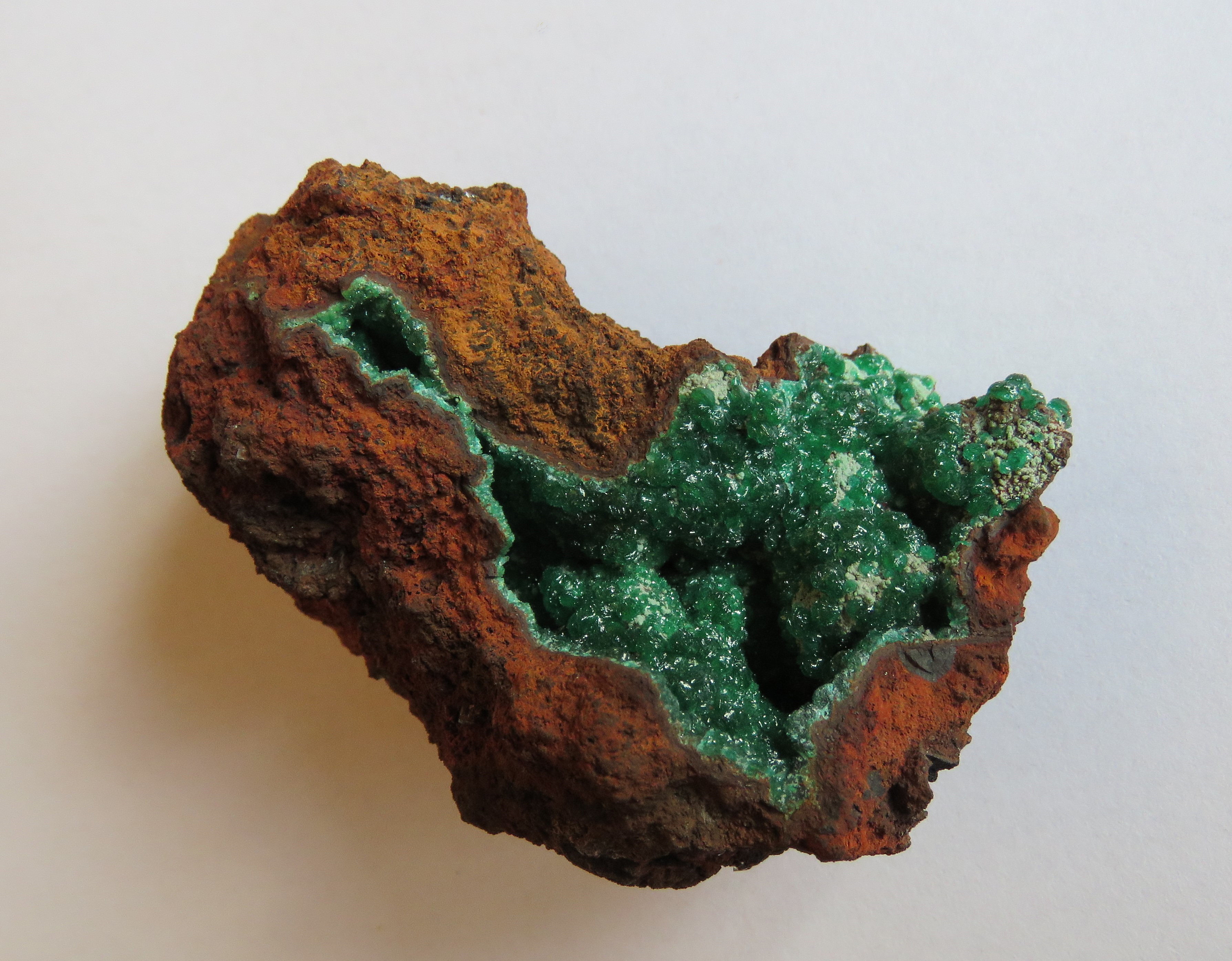

Voici un autre minéral emblématique de Ojuela: une cupro-austinite en boules de cristaux sur conichalcite dans une patate de limonite 62 X 42mm.
Joli spécimen que celui-ci!
Et qui donne l'occasion de rappeler pour les amateurs de formules que l'austinite -CaZn(AsO4)(OH)- et la conichalcite -CaCu(AsO4)(OH)- forment une série, la variété cuprifère d'austinite -Ca(Zn,Cu)(AsO4)(OH)- étant un membre intermédiaire.
Un rêve de collectionneur, récemment concrétisé, pour finir le weekend en beauté...

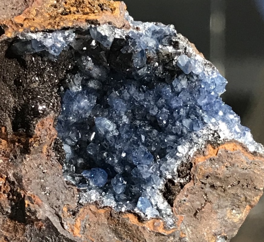

Il semble que ce type de cristallisation d'un bleu profond provienne d'une découverte à la fin des années 70. Les cristaux présentent un pléÏochromisme, le bleu s'intensifiant encore à la lumière du jour.
Hélas je n'ai pas de renseignement sur la localisation exacte de la poche dans la mine.
(il y a eu d'autres découvertes dans les années 60, plus grisâtres que bleutées, et d'autres plus récentes, tirant pour certaines plus sur le brun métallique, et pour d'autres d'un bleu-vert assez terne).

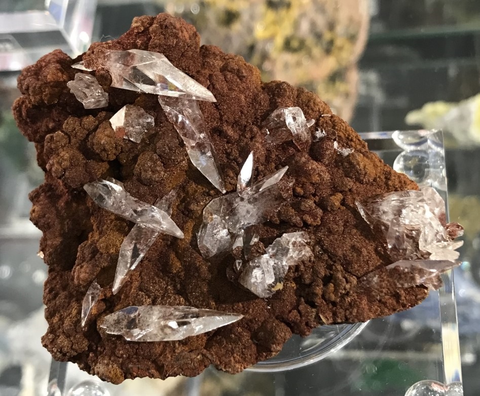

On continue dans la minéralogie "exotique"...
Calcite sur carminite
Mine Ojuela, veine « La Cigüeña », Mapimi, Durango, Mexique
78x63x26mm
Scalénoèdres de calcite parfaitement limpides, disposés sur un tapis de carminite rouge...carmin, sur une matrice de limonite.
Le verso de la pièce, où l'on distingue encore quelques cristaux de calcite,
et des taches de carminite rouge sur la limonite ocre.
Il s'agit là d'une pièce provenant d'une autre fameuse découverte à Ojuela, en 1983, dans la veine « La Cigüeña ».
La carminite -PbFe3+2(AsO4)2(OH)2- est un rare arséniate de plomb et de fer, provenant ici probablement de l'oxydation d'arsénopyrite, et que l'on rencontre parfois associée à de la beudantite ou de la scorodite...

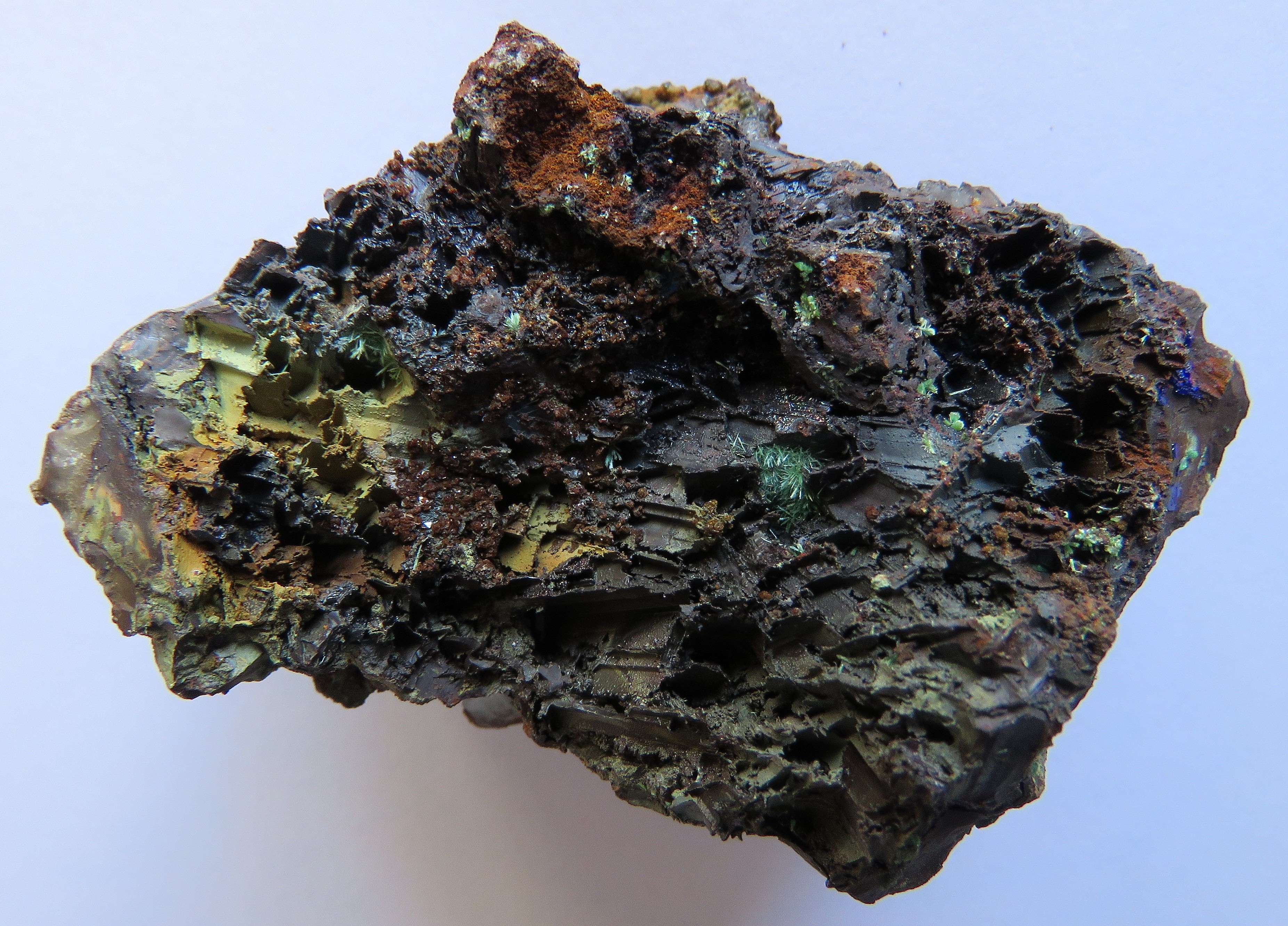

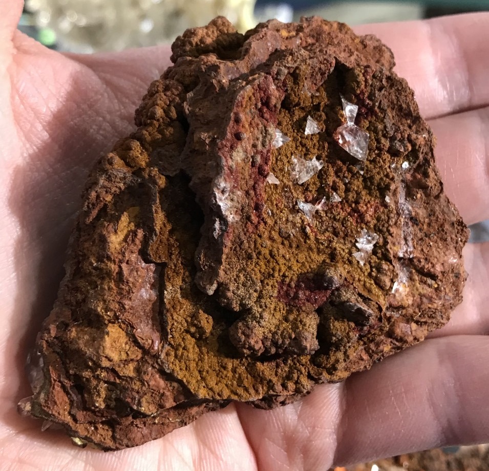

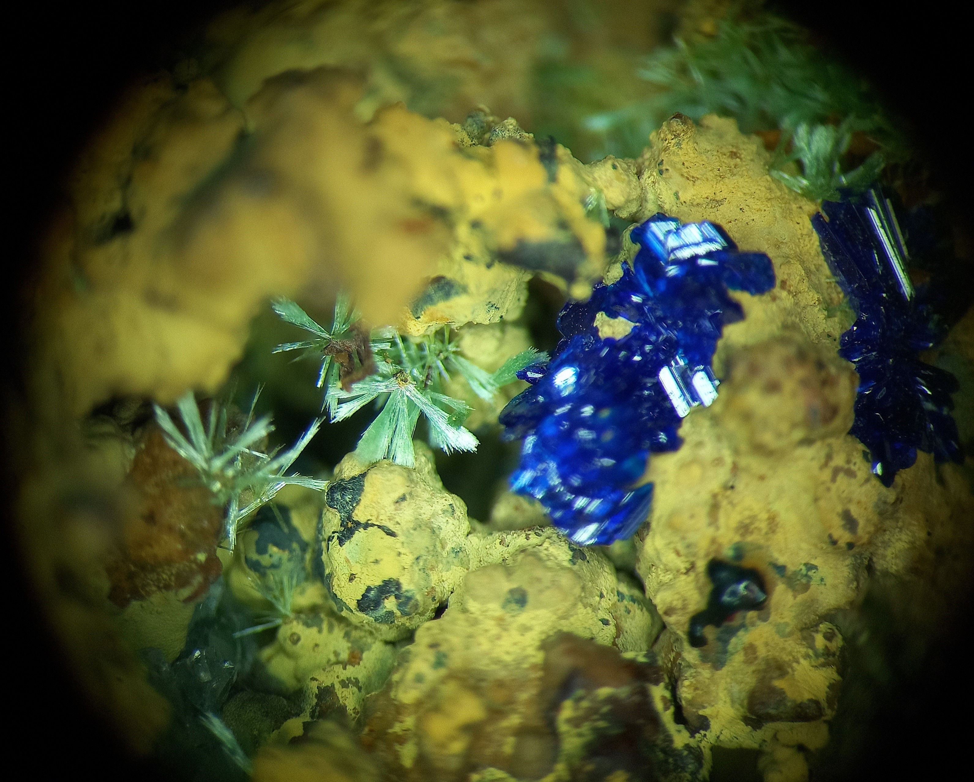

Voici un petit spécimen de Ojuela (66 X 45 X 35 mm environ) qui héberge un peu partout des cristaux d'espèces assez variées. A vrai dire, je n'en reconnais que 2 : l'azurite, en rosettes, et la calcite incolore en agrégat de rhomboèdres.
Revers:
Une idée pour ces jolis petits pinceaux vert bleuté pâle ?
L'azurite est d'un bleu splendide

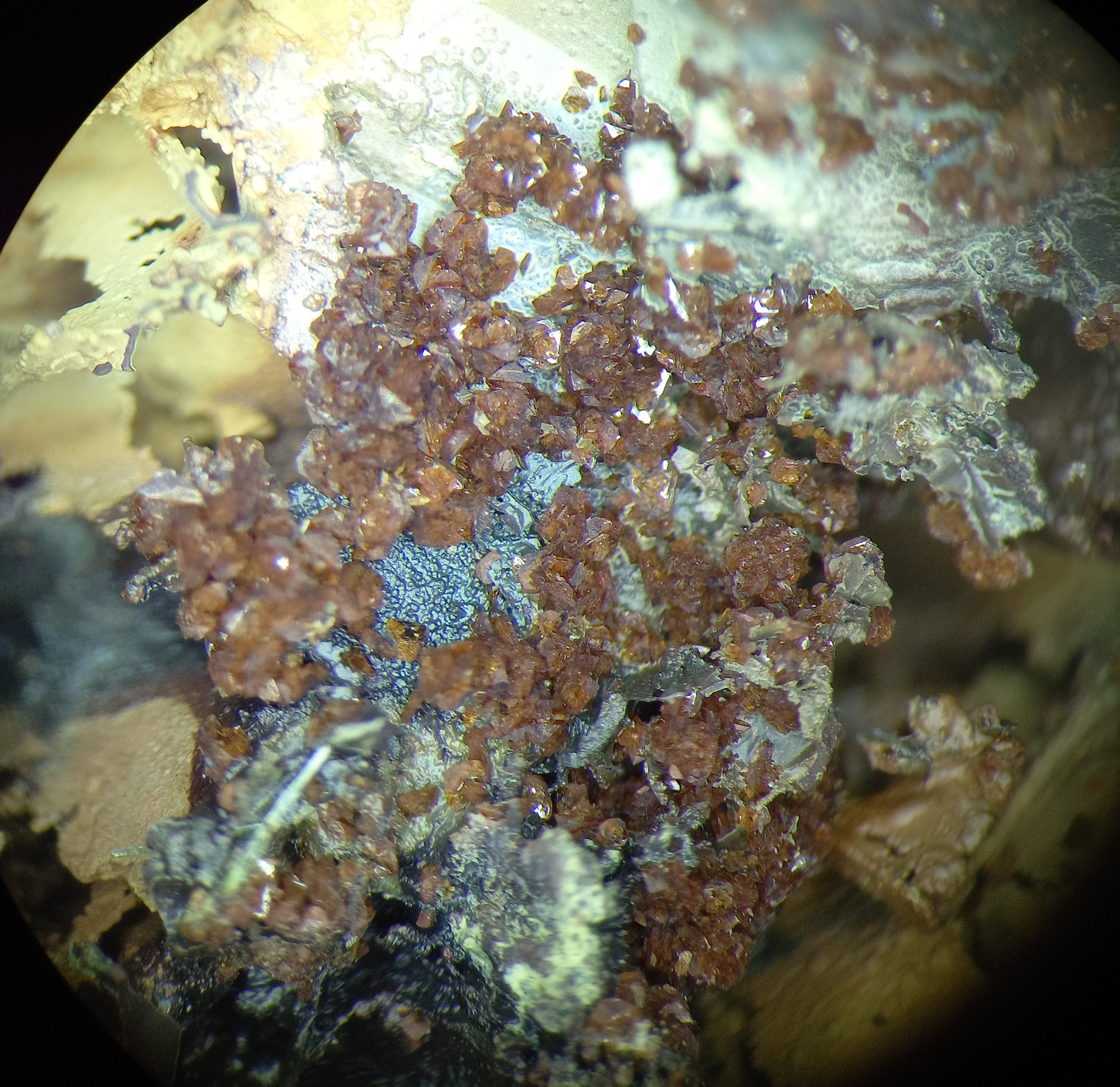

Et quid de ces cristaux bruns translucides qui tirent un peu sur le jaune, ou le rouge, selon les endroits? J'ai pensé à de la descloizite, mais sans aucune certitude.

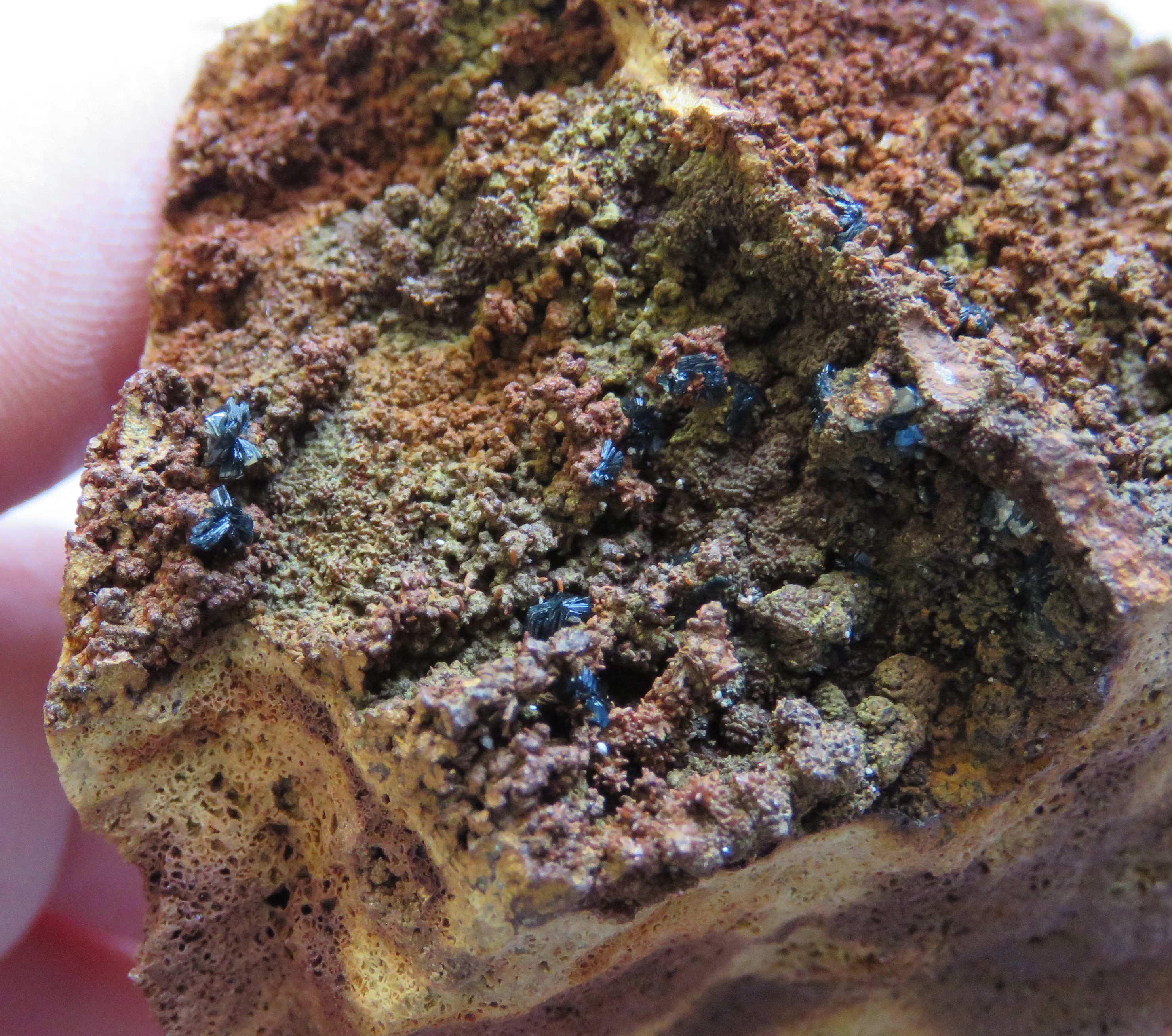

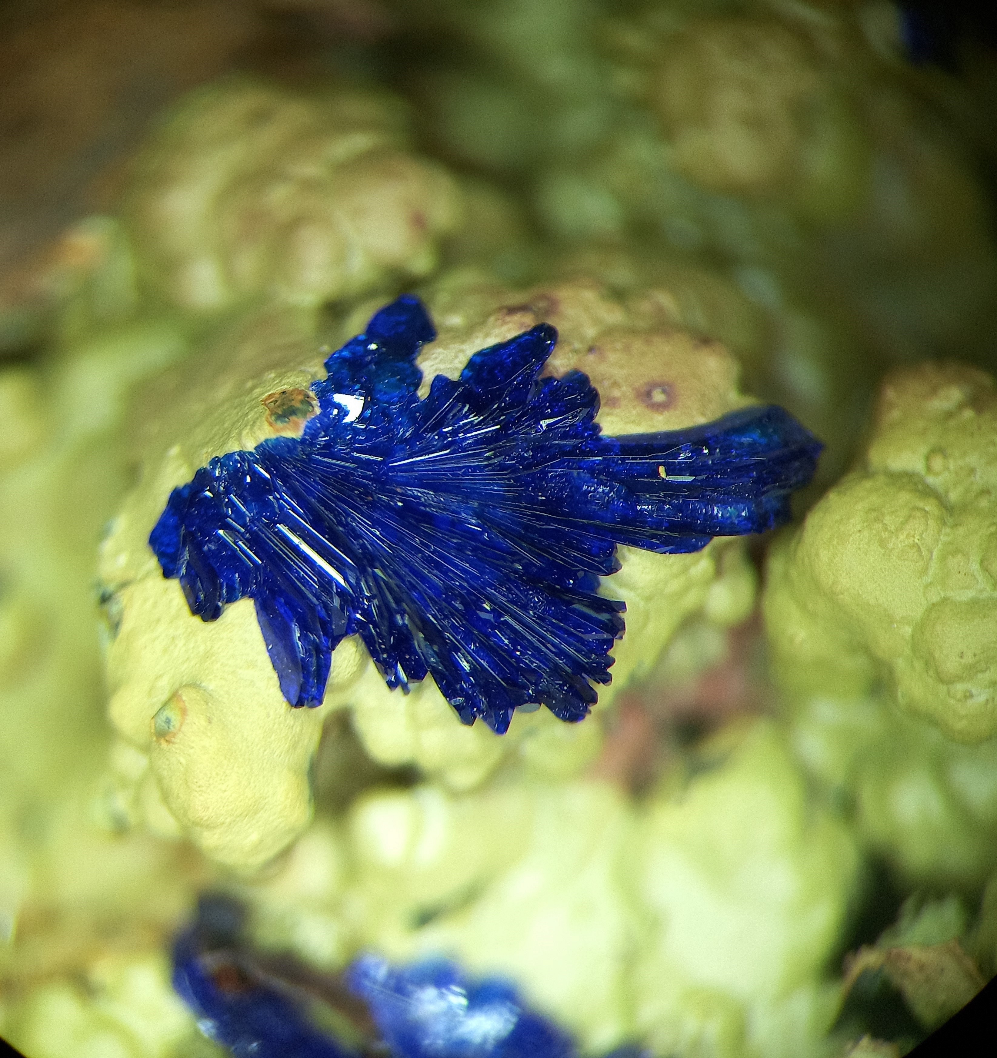

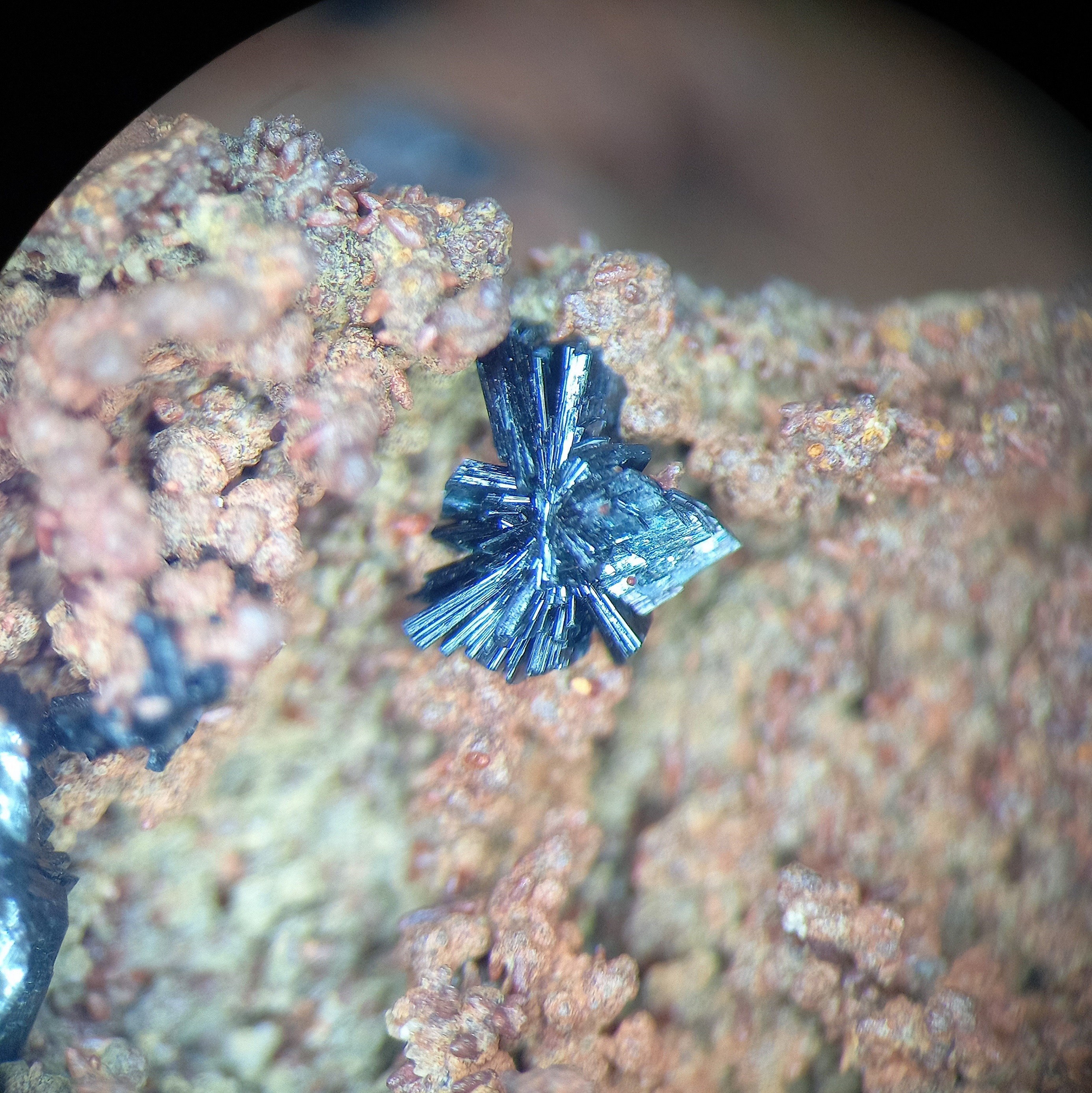

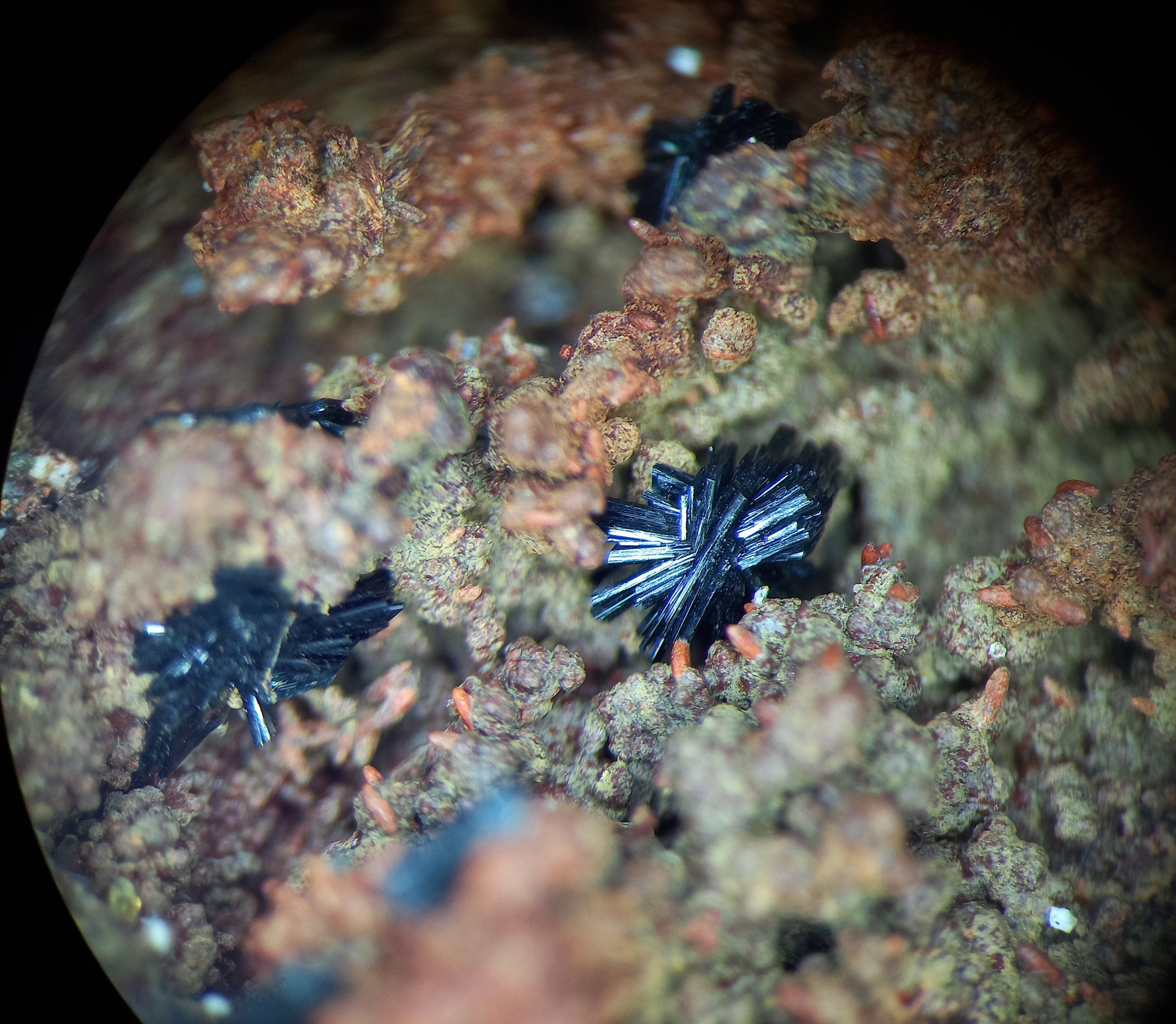

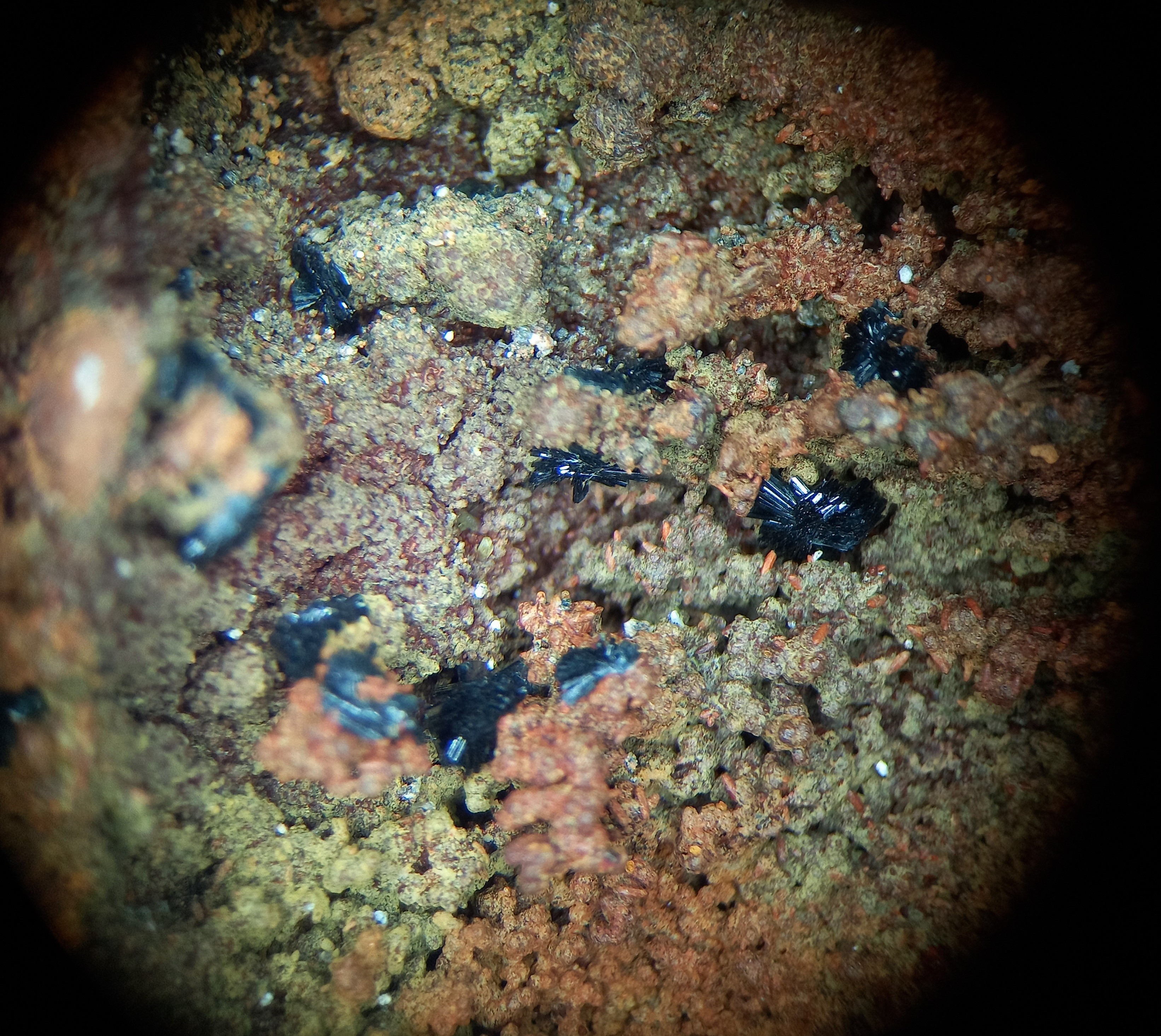

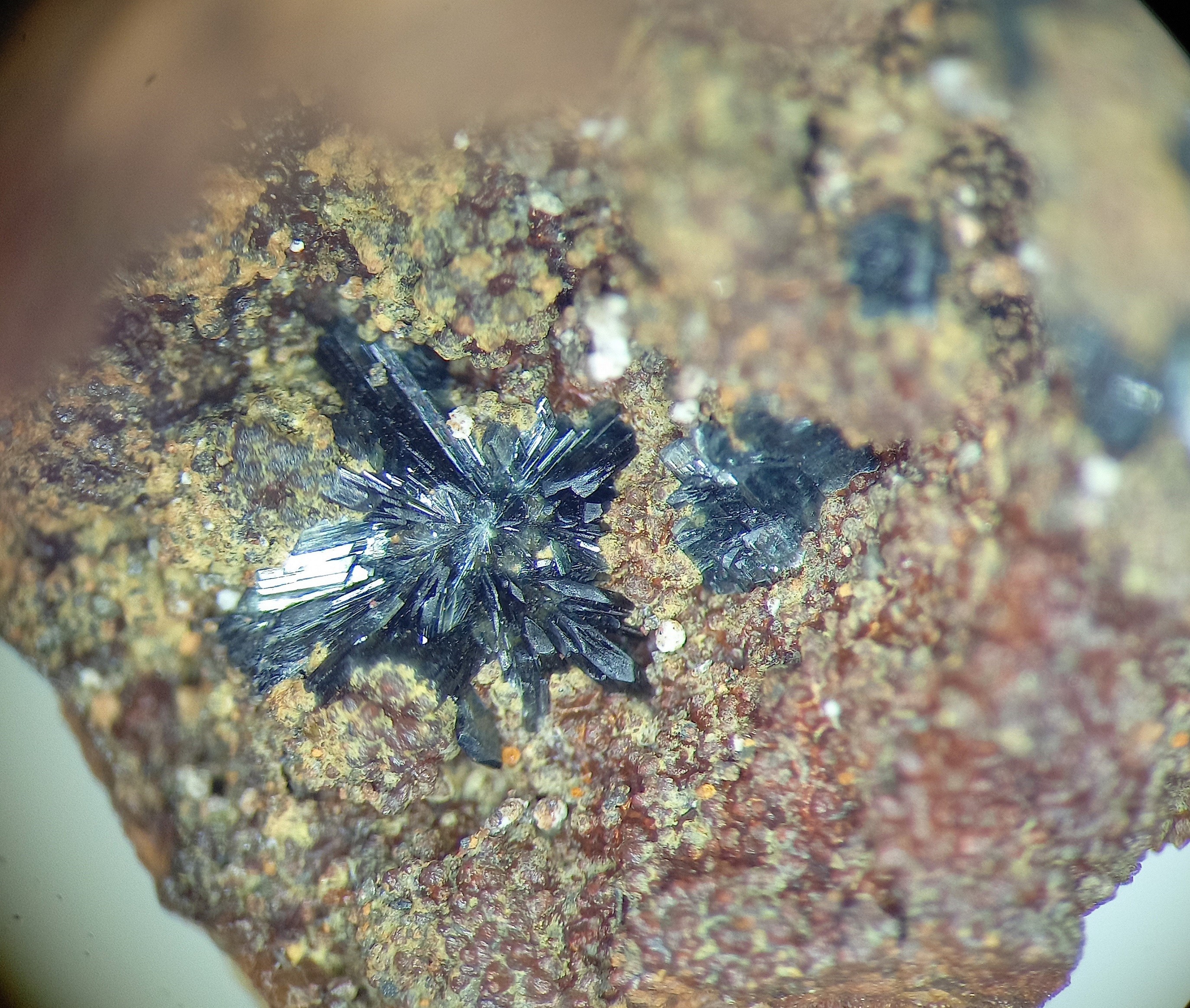

Sur une zone de 4X2 cm, on observe des rosettes de cristaux en fines tablettes translucides qui changent un peu de couleur selon l'éclairage: de noir-bleu en lumière naturelle, à noir-bleu-vert sous les leds de ma bino.
Après avoir épluché les photos des minéraux d'Ojuela sur Mindat, je ne retiendrais que 2 candidats: la köttigite ou la parasymplesite. Si quelqu'un a un avis sur ces cristaux ?
Bonsoir @icarealcyon!
Tu as tout à fait raison, devant ce type de jolies petites rosettes à Ojuela, il convient d évoquer ces 2 arséniates hydratés voisins, l’un de zinc (köttigite) et l’autre de fer (parasymplesite).
Par contre il n’est pas du tout aisé d’en faire la différence visuellement, les 2 espèces forment une série, et leur cristallisation est très similaire; de plus leurs cristaux sont souvent recouverts de produits d altération jaunâtres ou de goethite. Même les négociants expérimentés s'y perdent, et les identifications sans analyse sont plus que sujettes à caution.
Ici j’écrirais donc simplement sur l'étiquette : série köttigite/parasymplesite!

Le 05/09/2021 à 18:38, BUT a dit :
Pinceaux vert-bleuté  pâle : Aurichalcite
J'étais sans doute trop conditionnée par le bleu turquoise franc des aurichalcites congolaises de ma collection pour y penser, mais ça se tient: l'éclat soyeux est vraiment comparable. Trop "bleu" et pas assez "vert" pour de la brochantite ou de la malachite, ça c'est sûr.
Le 05/09/2021 à 19:29, Jeando80 a dit :
Ravie de ton approbation, ce sont de petites raretés... pas si petites finalement: les rosettes font entre 2 et 2.5 mm de diamètre sur ce spécimen. A la bino, c'est du très beau spectacle. Dommage que mon système sommaire de prises de vues ne m'autorise aucune profondeur de champ.

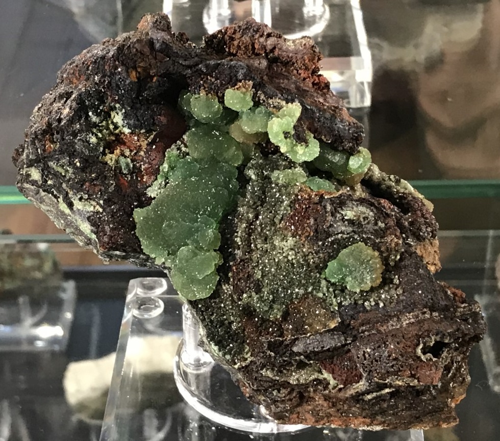

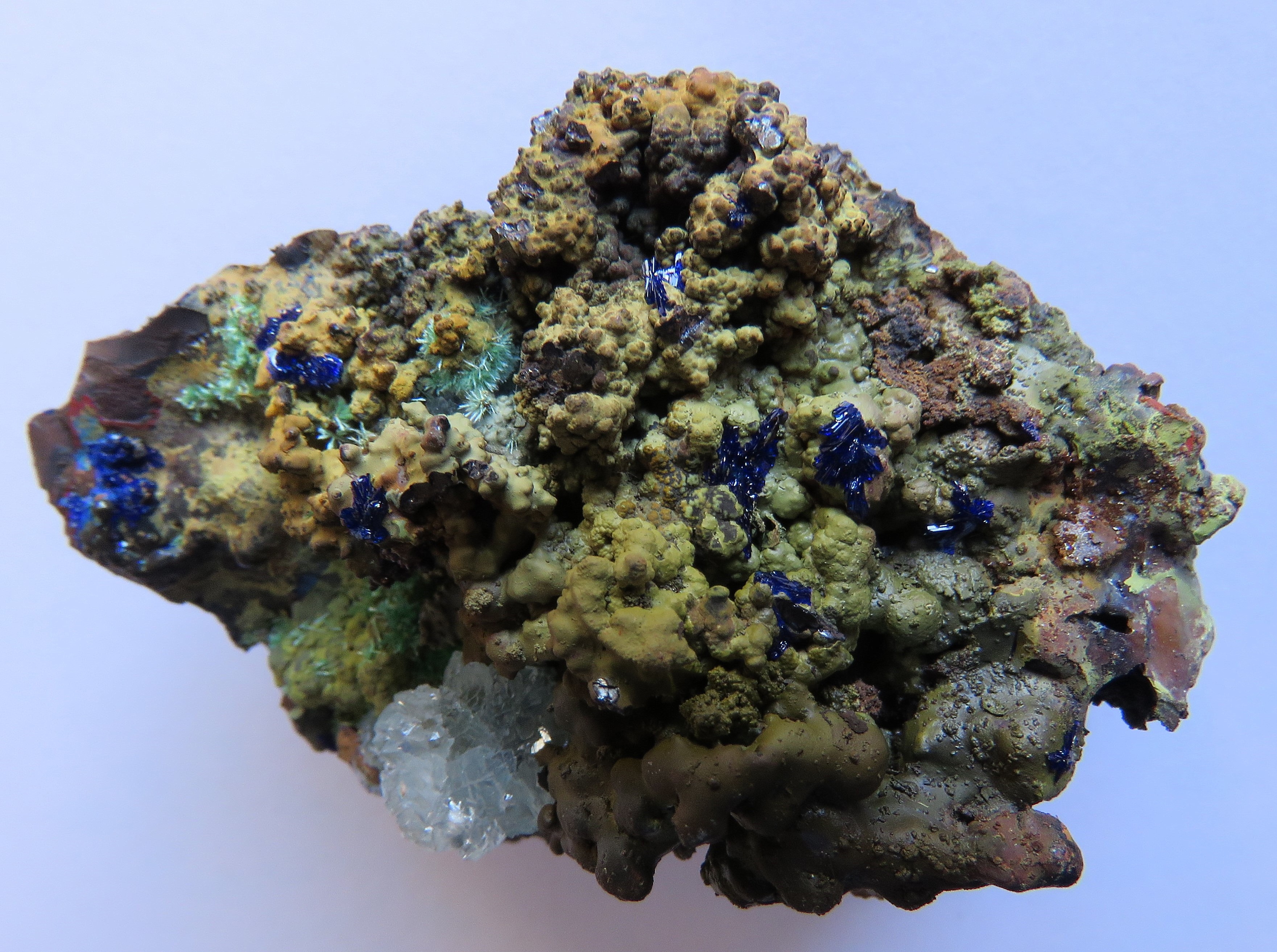

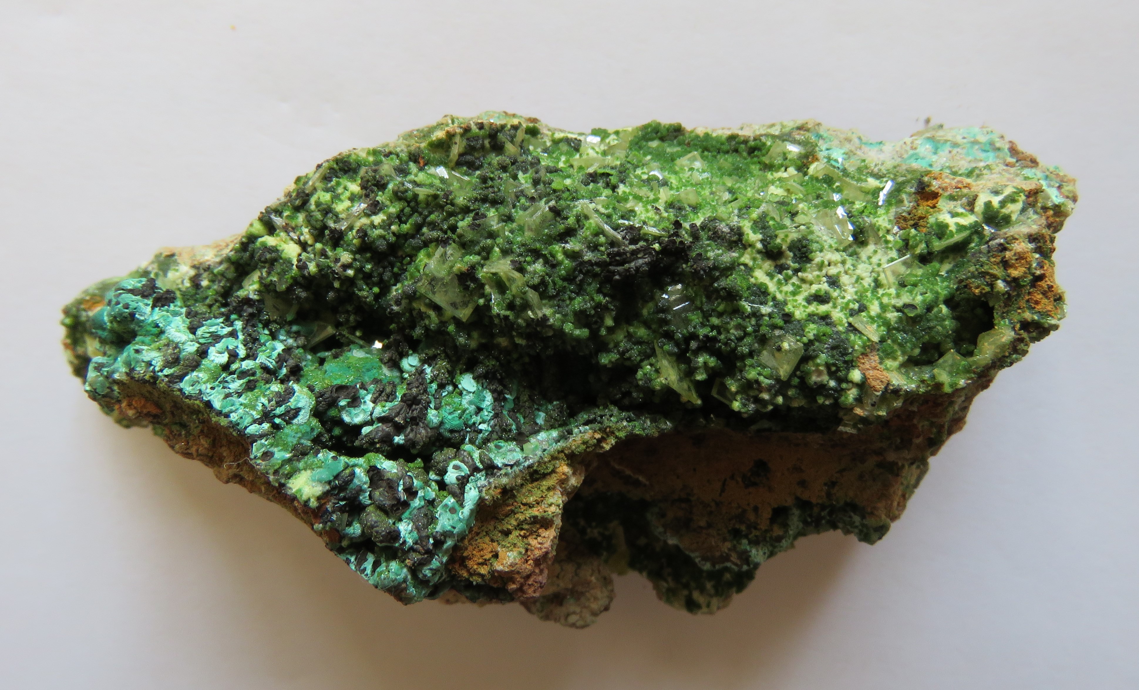

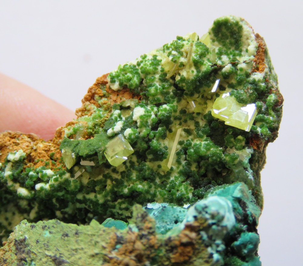

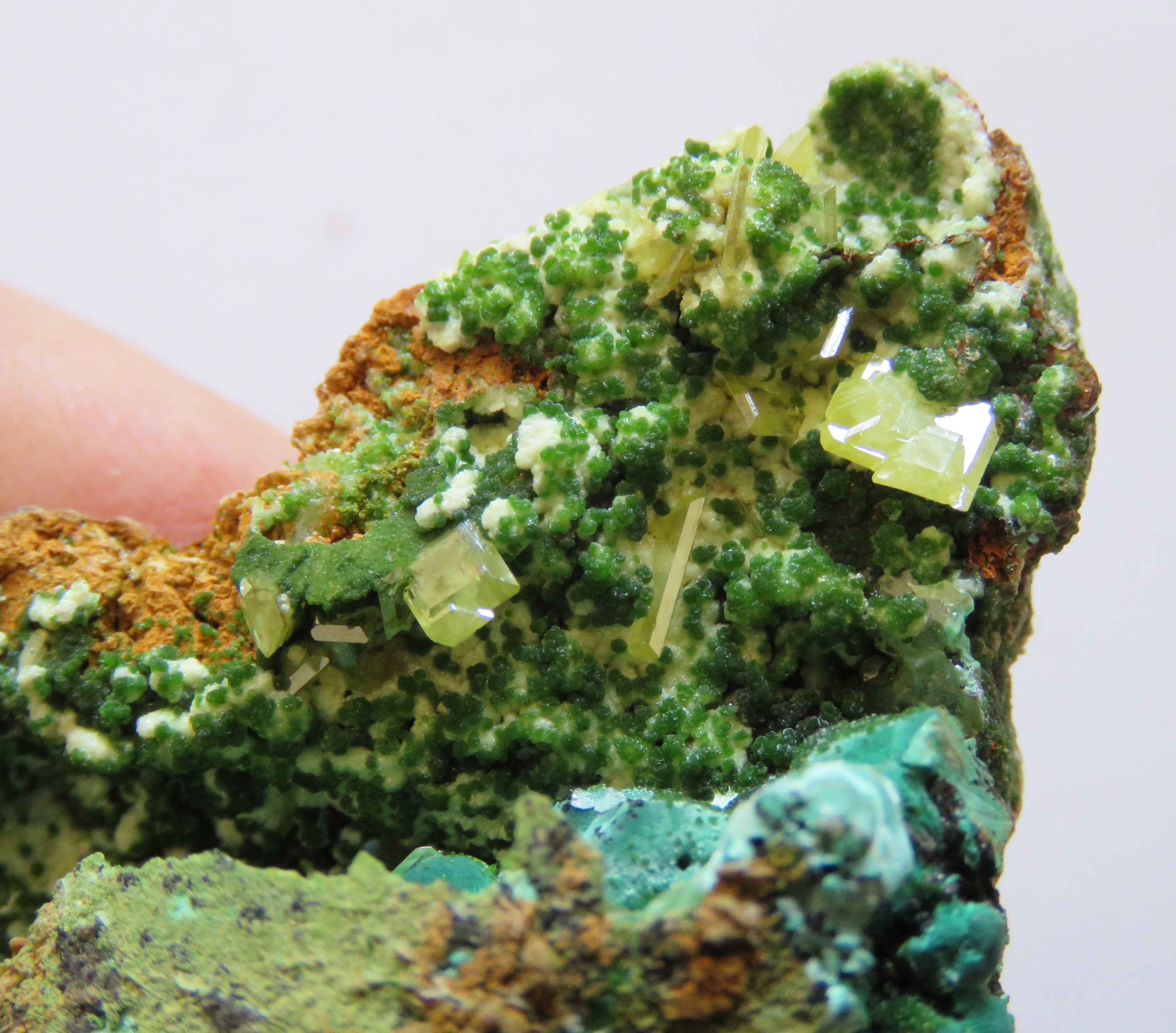

Voici un autre spécimen de Ojuela, amusant car très riche en espèces associées. On pourrait presque le nommer : "50 nuances de vert" !
avec wulfénite en fines tablettes jaunes, conichalcite, mottramite, aurichalcite, rosasite, etc... de tous les côtés. 10.5 X 6.5 cm.

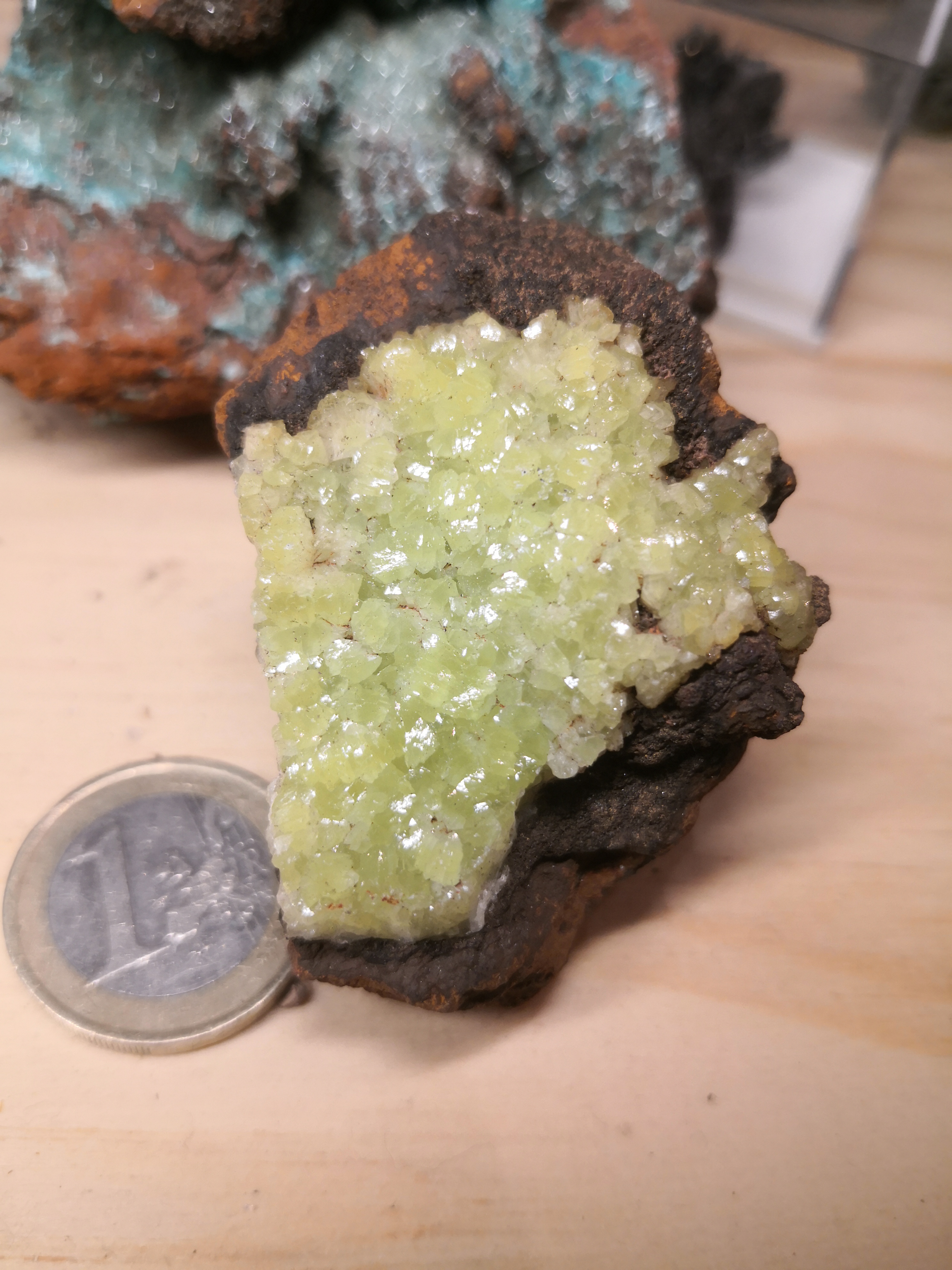

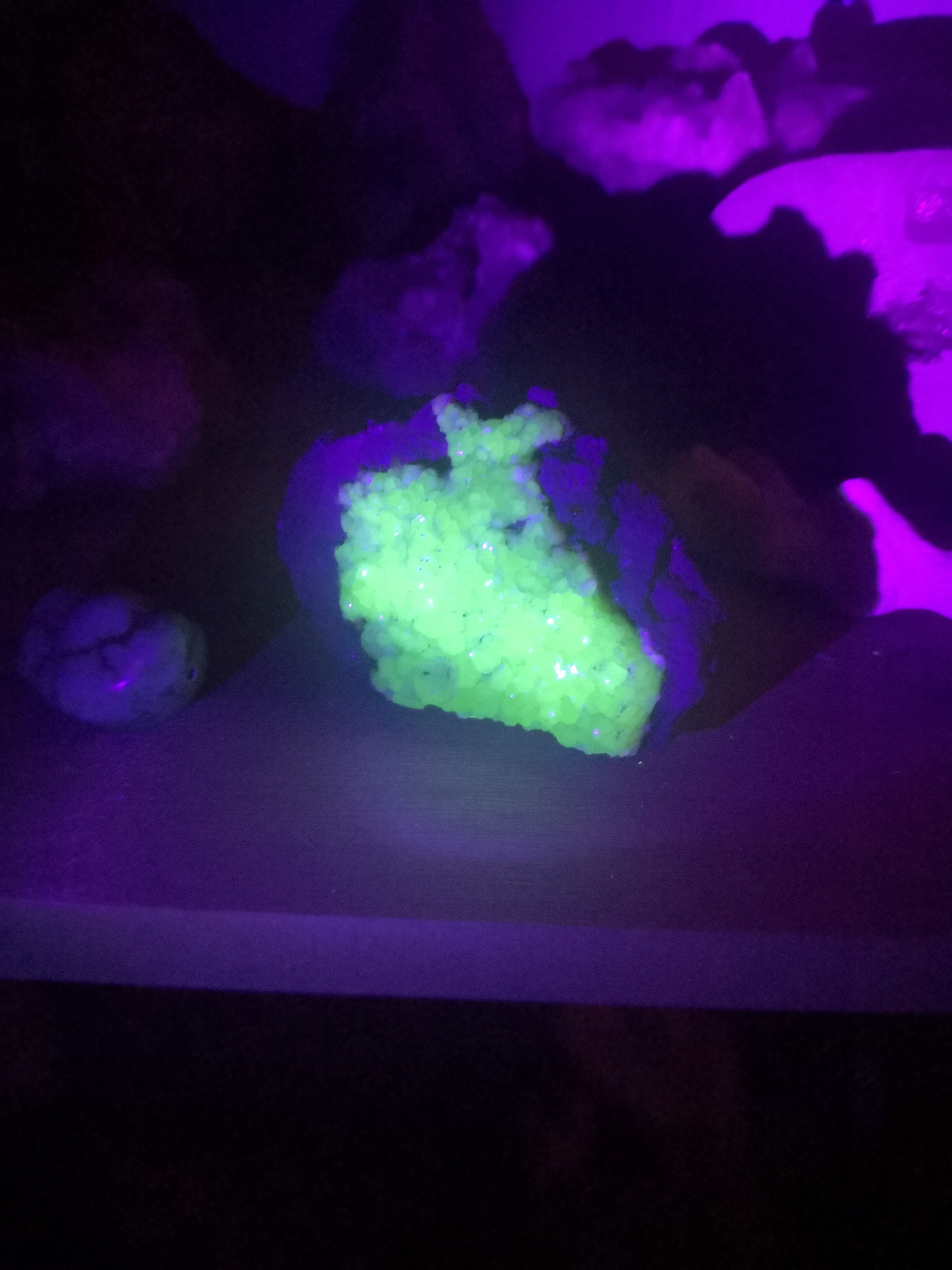

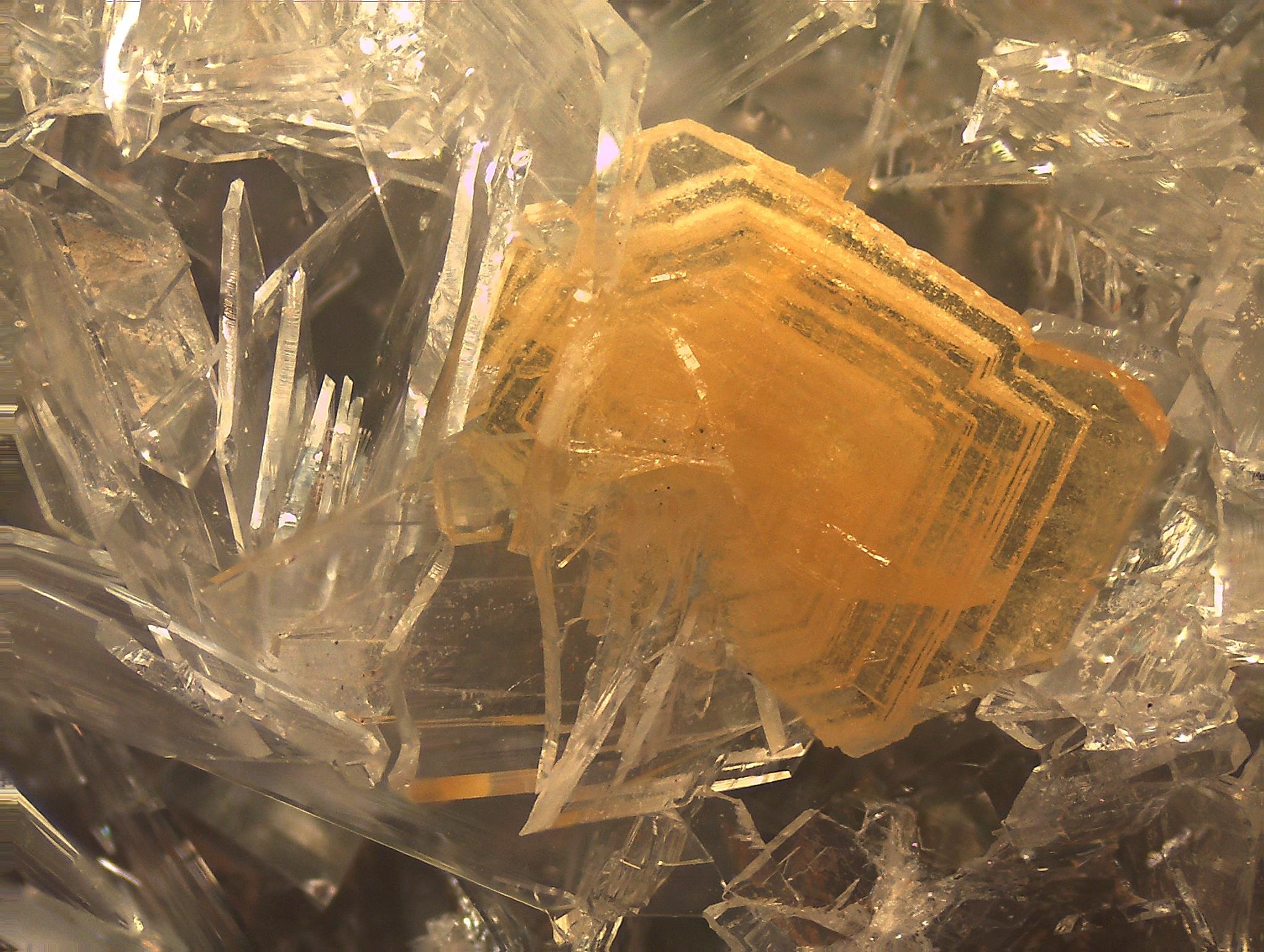

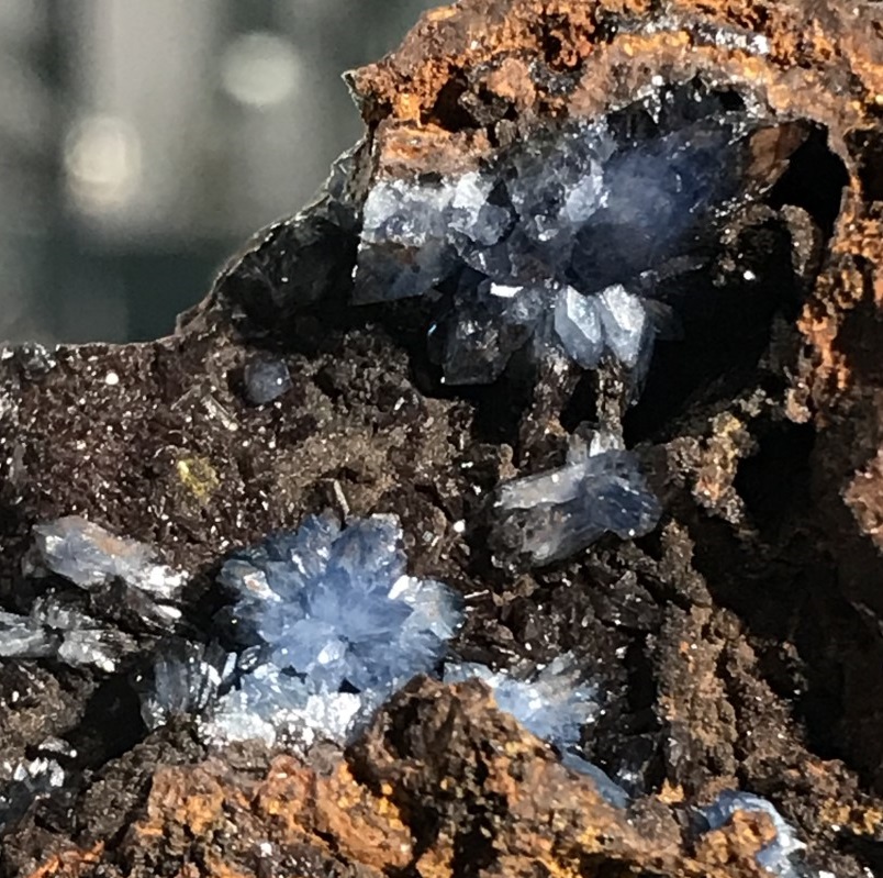

Adamite, ojuela d'un vert éclatant sous uv. IMG_20230301_192413.thumb.jpg.decf06f6b7eaac32a15d88b79c400cea.jpgéclairé sous une seule petite Led d'un quart de wattIMG_20230301_222346.thumb.jpg.f2e0be21ebcc4fcebedfaaac0a8c3cd6.jpg

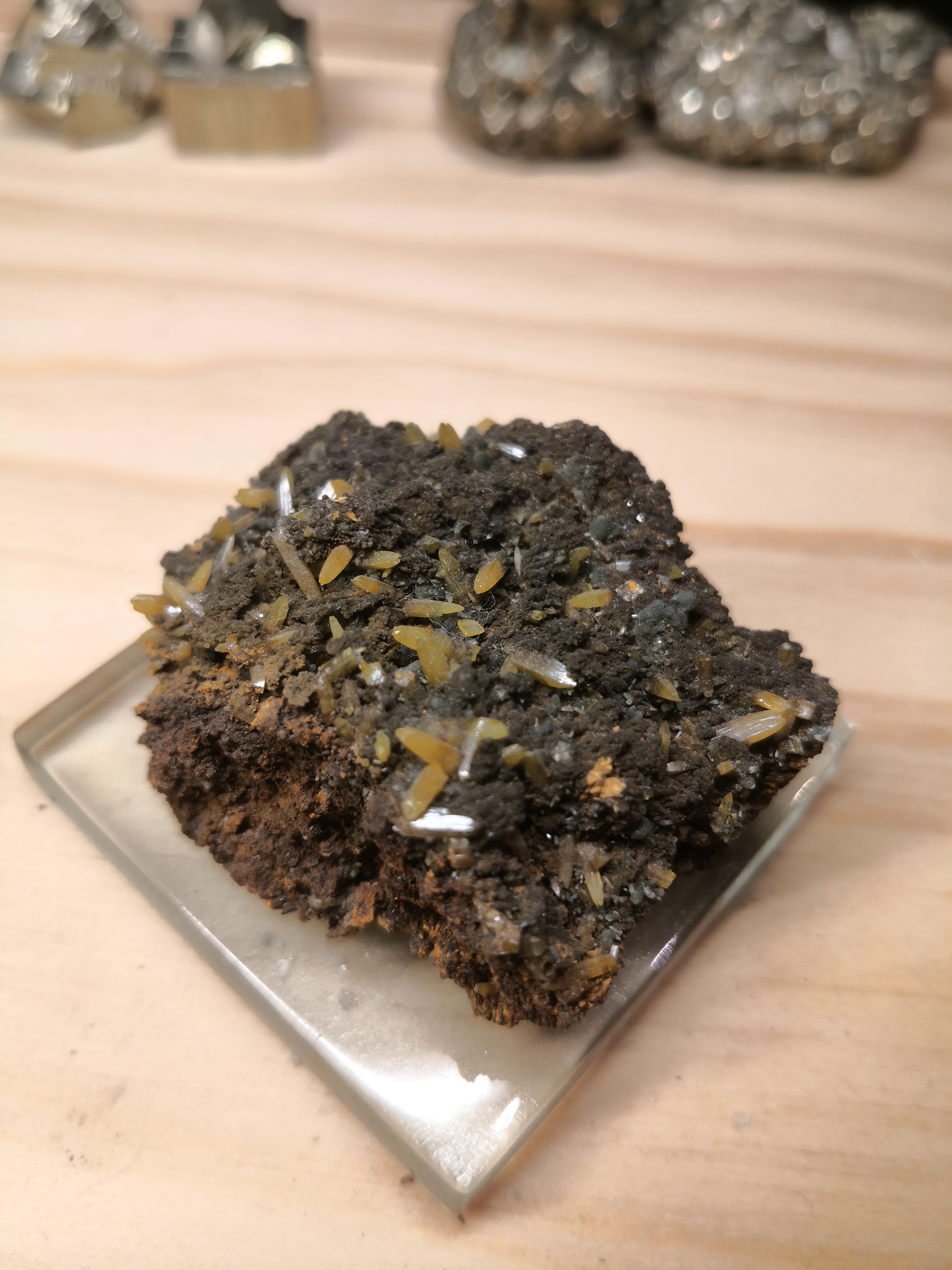

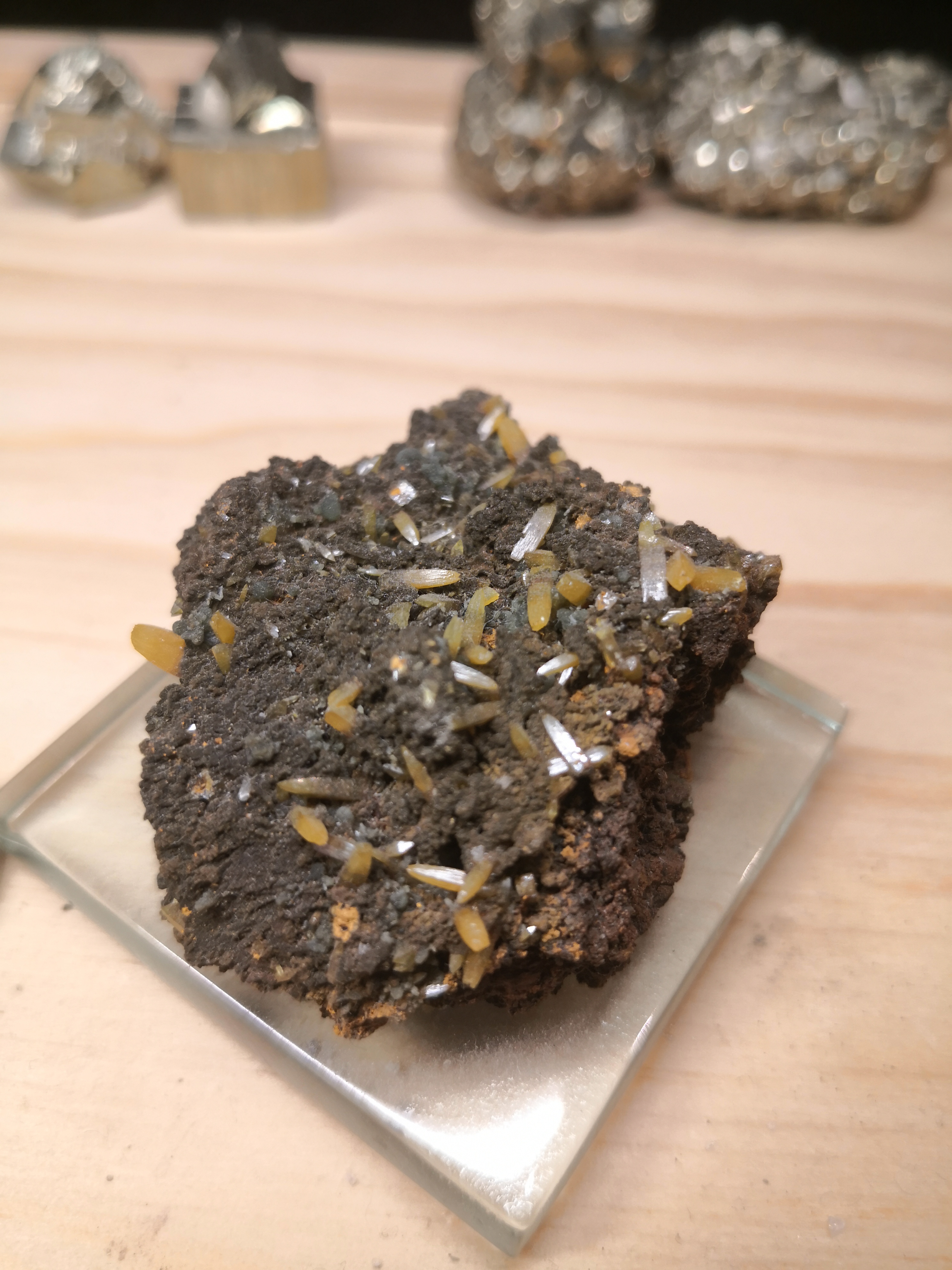

Wulfenite et mimetite, ojuelaIMG_20230301_192131.thumb.jpg.8f6533754faf9b4a8aeef3099f247a58.jpgIMG_20230301_192141.thumb.jpg.d22d5a414054981f612b4a9f8212cea6.jpg

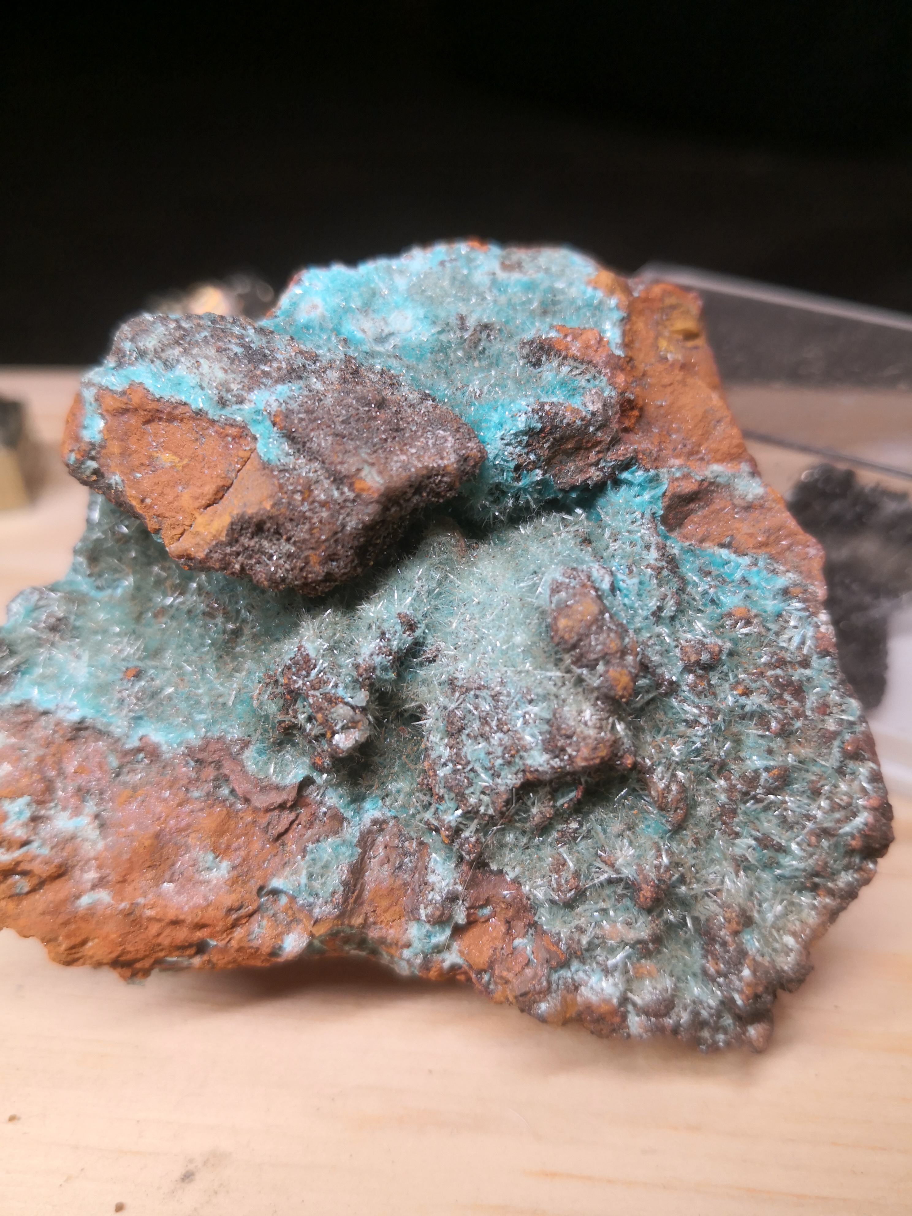

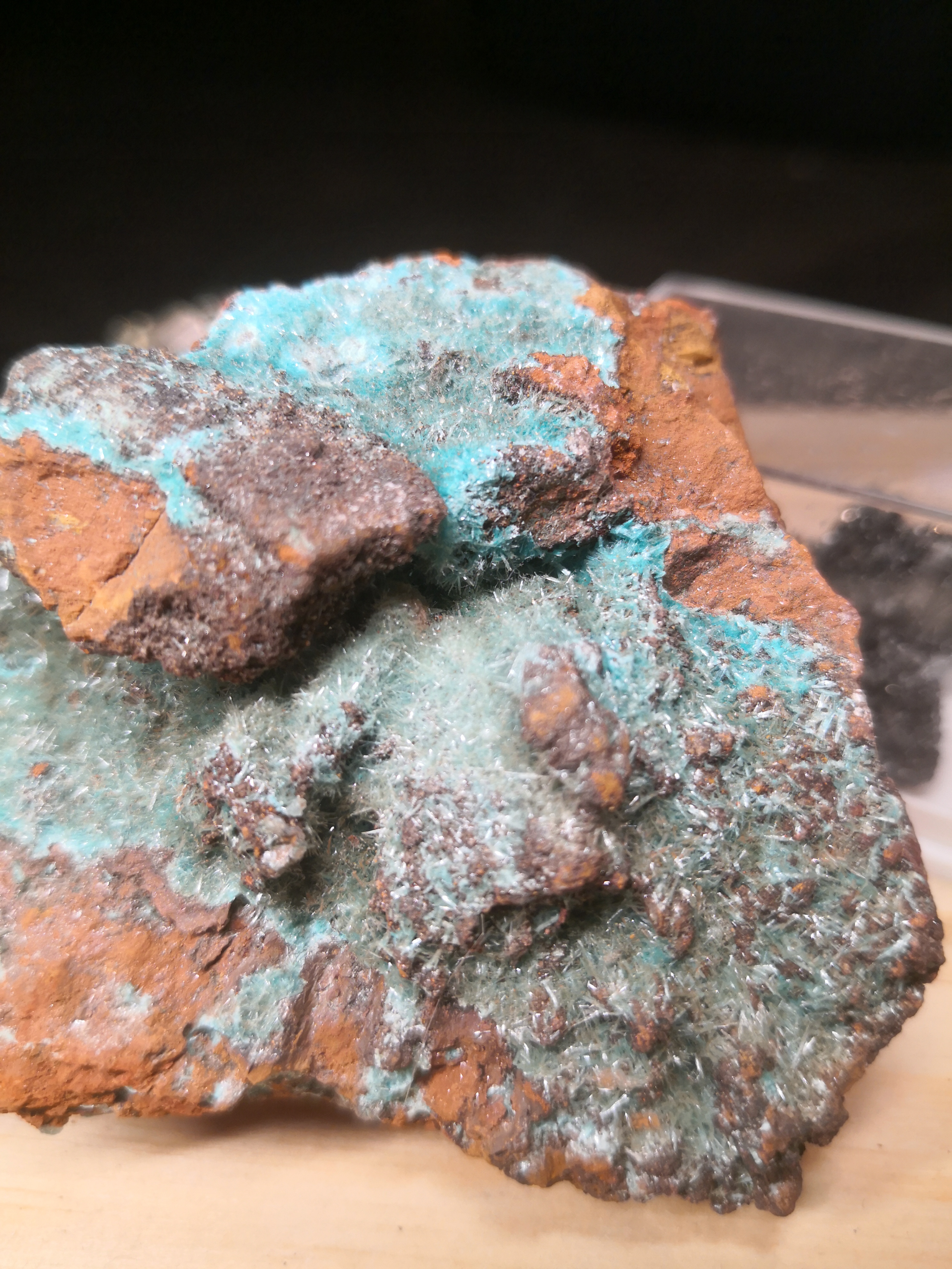

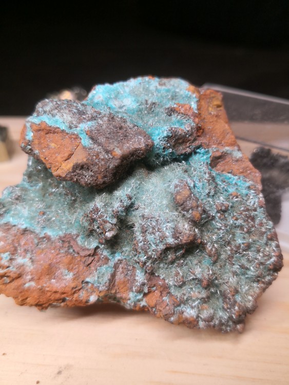

Aurichalcite ou brochantite, j'en appel à vos connaissance. De sur de ojuela. IMG_20230301_192346.thumb.jpg.634f6d80ef1401dfa937a66fa377bbbd.jpg
