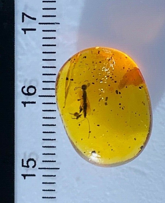

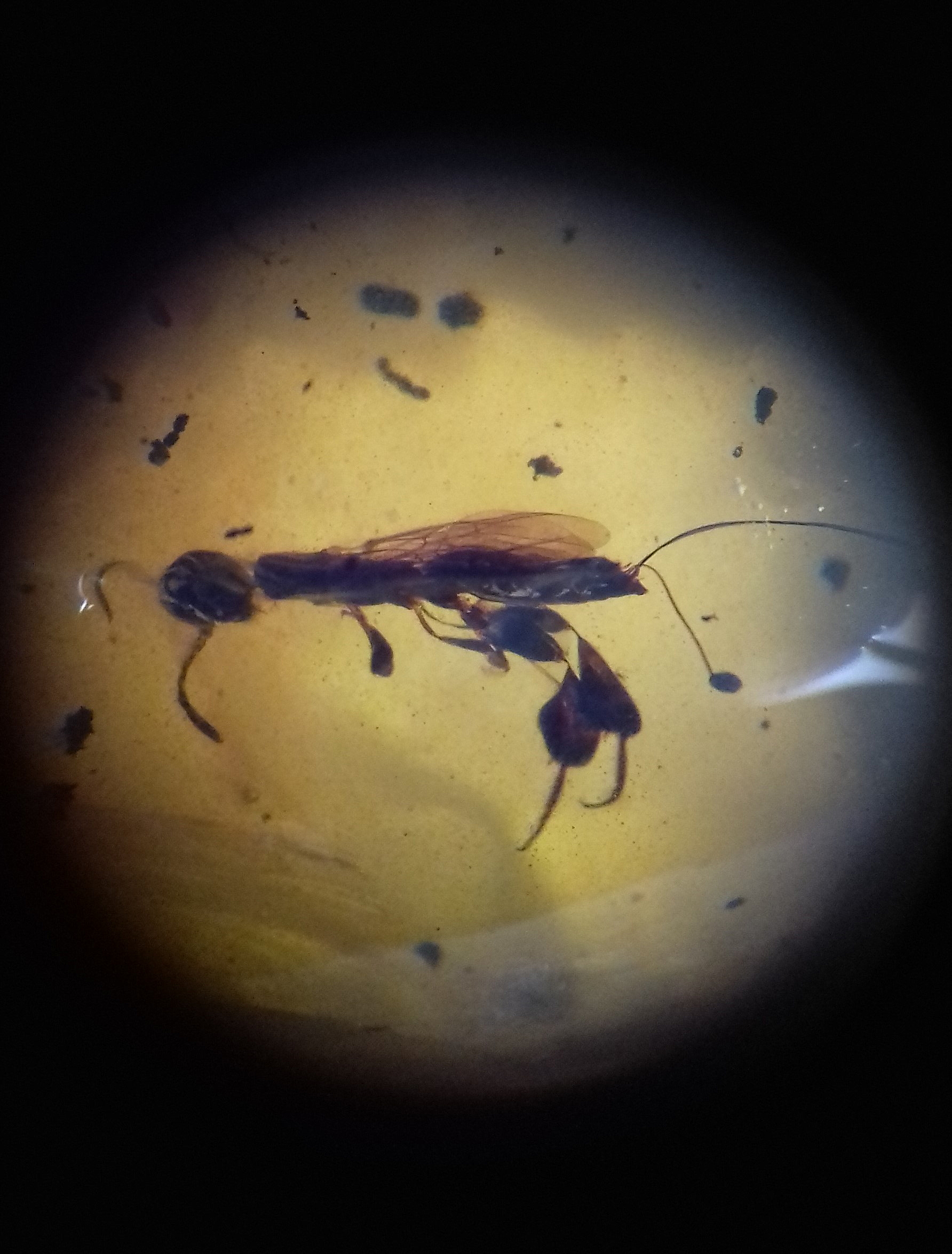

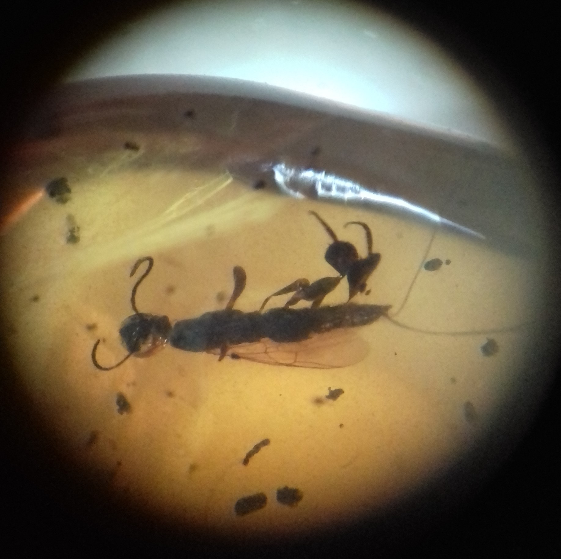

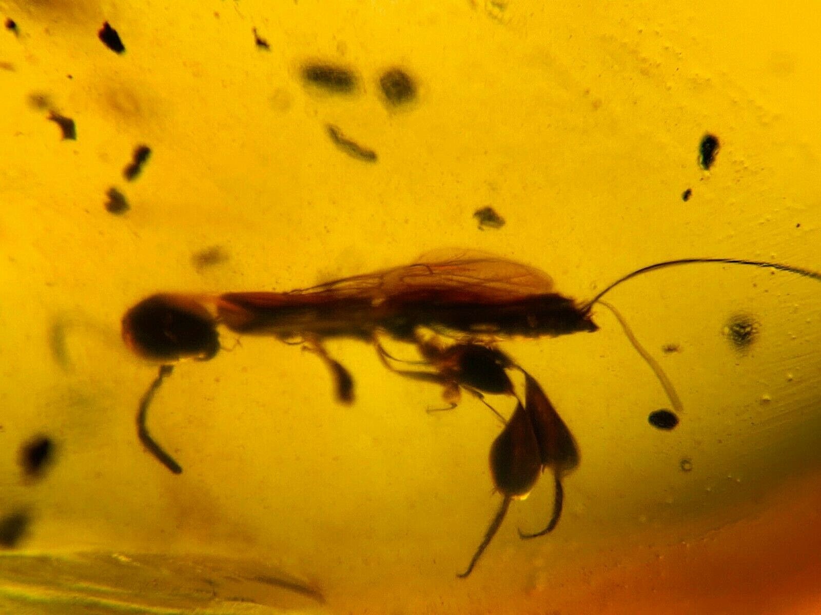

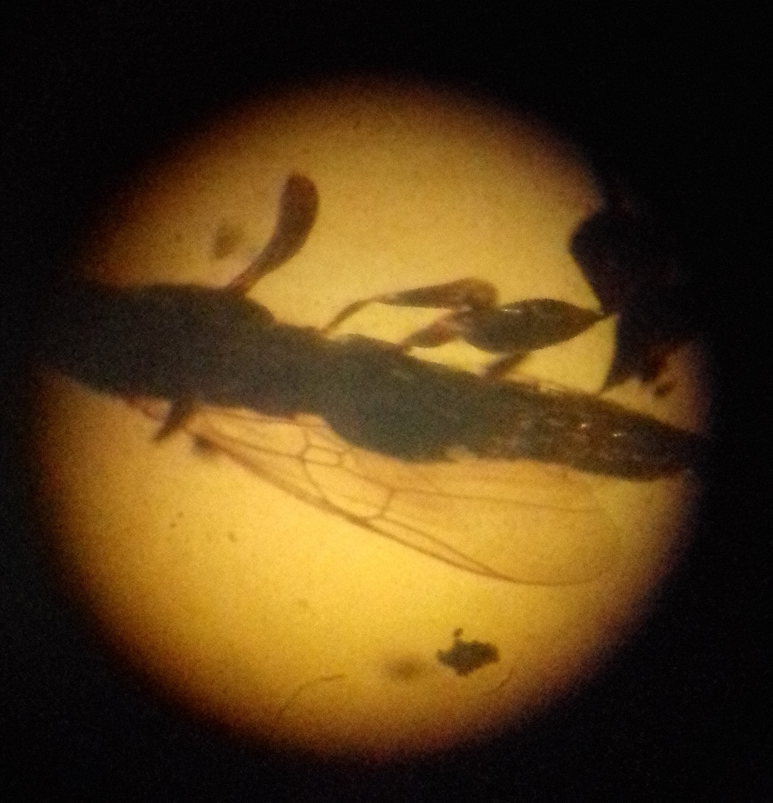

Je commence avec cette petite guêpe aux pattes arrière fortement modifiées. Stephanidae ou Megalyridae, ou autre chose, est-t-il déjà possible de trancher sur ces (assez mauvaises) images ?
Je pourrai en réaliser de meilleures dans quelques temps. Si des entomologistes se cachent parmi vous ... :idee:
Bonsoir icarealcyon, pas évident à identifier, en temps normal c'est déjà difficile mais là, tu pourras avoir le genre certainement... J'en possède quelques uns de la Baltique.

Icarealcyon J'avais bien noté Ambre Birman, je n'en possède pas donc pas de photo pour moi (ni Baltique car ce n'est pas le sujet), par contre j'essaierai d'aidé à identifier les insectes avec plaisir.
Stephanidae conviendrait bien pour cette photo.

Stephanidae
C'est une très bonne piste:yes3:
Un outil pratique: https://www.nms.ac.uk/media/1154186/burmese-amber-taxa-v2017_1.pdf avec presque 600 taxons
Une page mindat.org d'une petite guêpe de la Burmite=>https://www.mindat.org/taxon-8817789.html
Bien le lien GDP. Pour des identifications d'insectes, il faut pouvoir observer les nervations alaires, les poils de tibia et autres. Autant dire qu'il faut des photos super nettes avec le plus de détails possible. Il y a une super galerie pour comparer les familles Le Monde des insectes - Page d’index  c'est de l'actuel mais top pour l'identification (bon courage) de milliers d'espèces

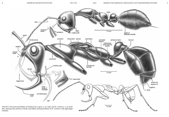

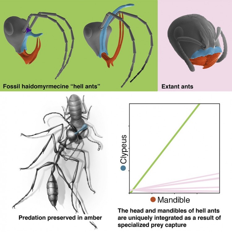

Les fourmis de l'enfer Haidomyrmex avec leurs étranges extensions céphalique et leur mandibules hypertrophies qui fonctionnaient de manière perpendiculaire à touts leurs analogues moderne  :surpris:
http://www.myrmecos.net/2012/09/26/a-cretaceous-haidomyrmex-as-the-first-trap-jaw-ant/
https://www.sciencedirect.com/science/article/abs/pii/S0960982220310009.
 https://www.sciencemag.org/news/2020/08/fossil-captures-ancient-hell-ant-action.
 https://www.antwiki.org/wiki/Haidomyrmecinae
https://twitter.com/Haidomyrmex/status/1291401078521593856/photo/1
J'en suis bien consciente, je referai des photos dès que je la recevrai, dans 2 ou 3 semaines, on y verra sans doute plus clair.

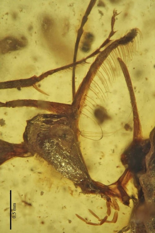

La "corne de licorne" de Ceratomyrmex, une de ces "fourmis de l'enfer" était bien garnie de soies...!

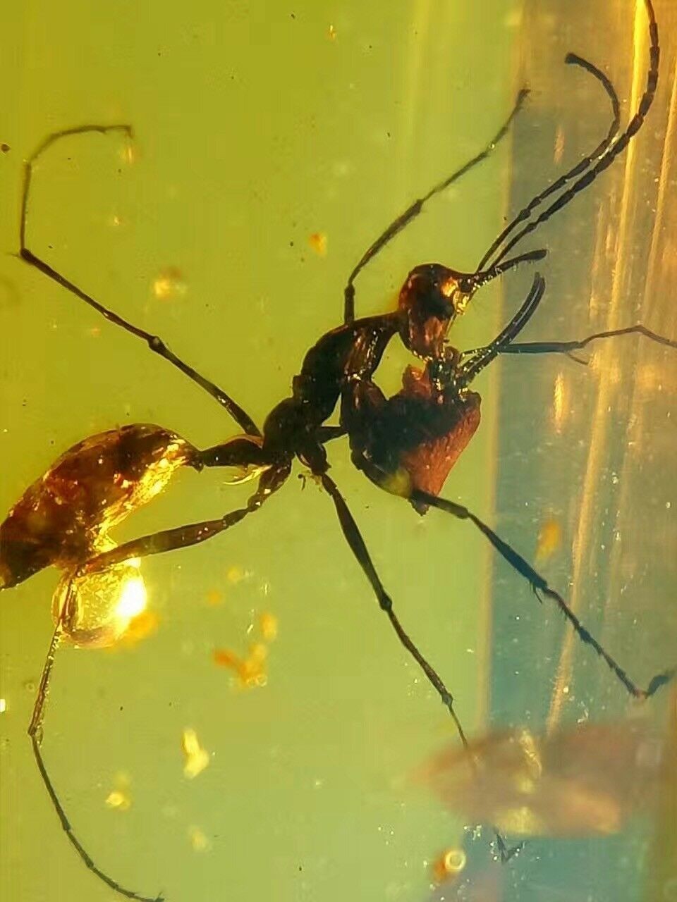

Et celle-ci: capturée par la résine en faisant ses courses ?  :gratte-tete:
Des trichobothries !:yes3:leurs capacités devaient jouer un rôle majeur dans leur potentiel sensoriel

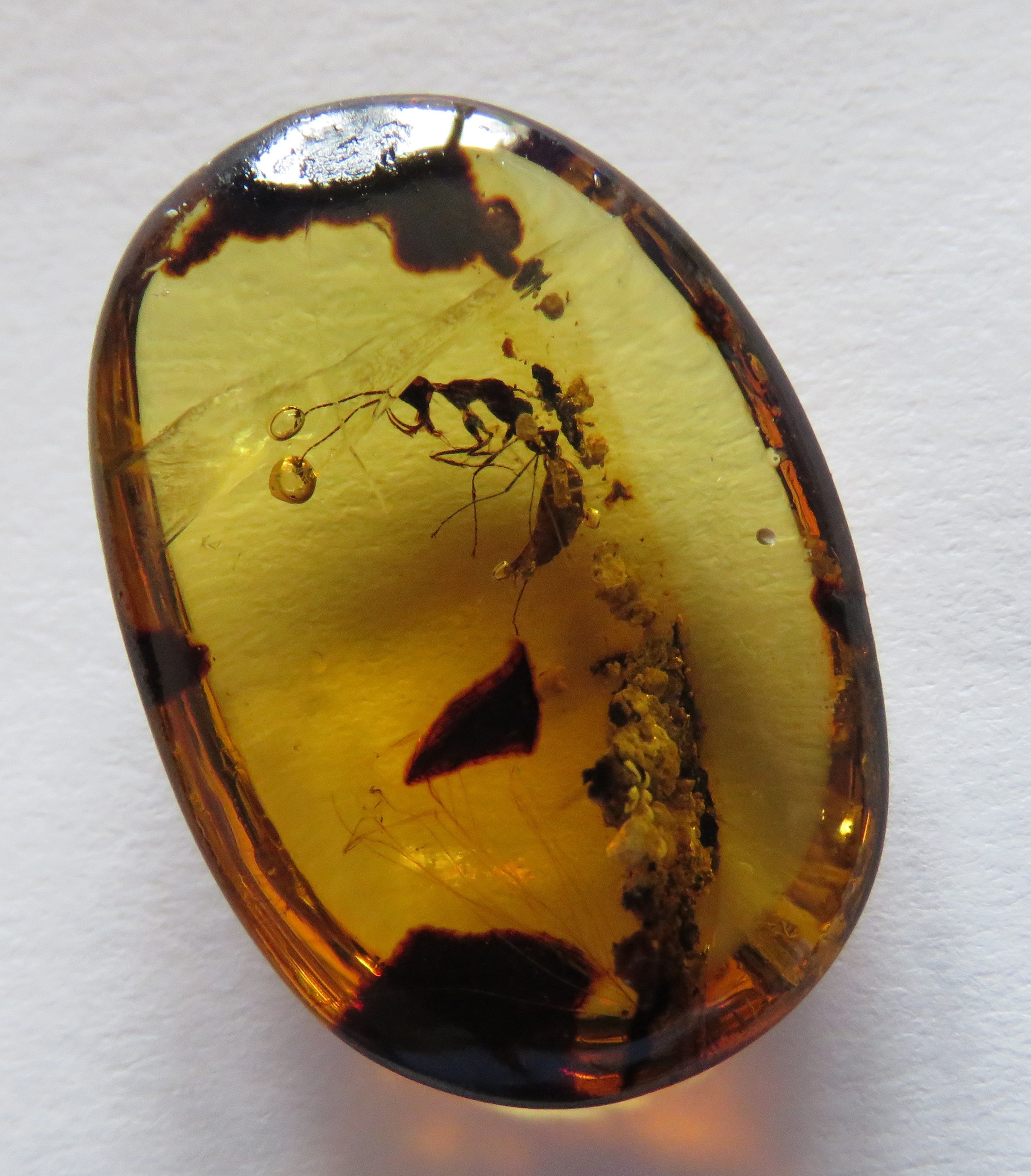

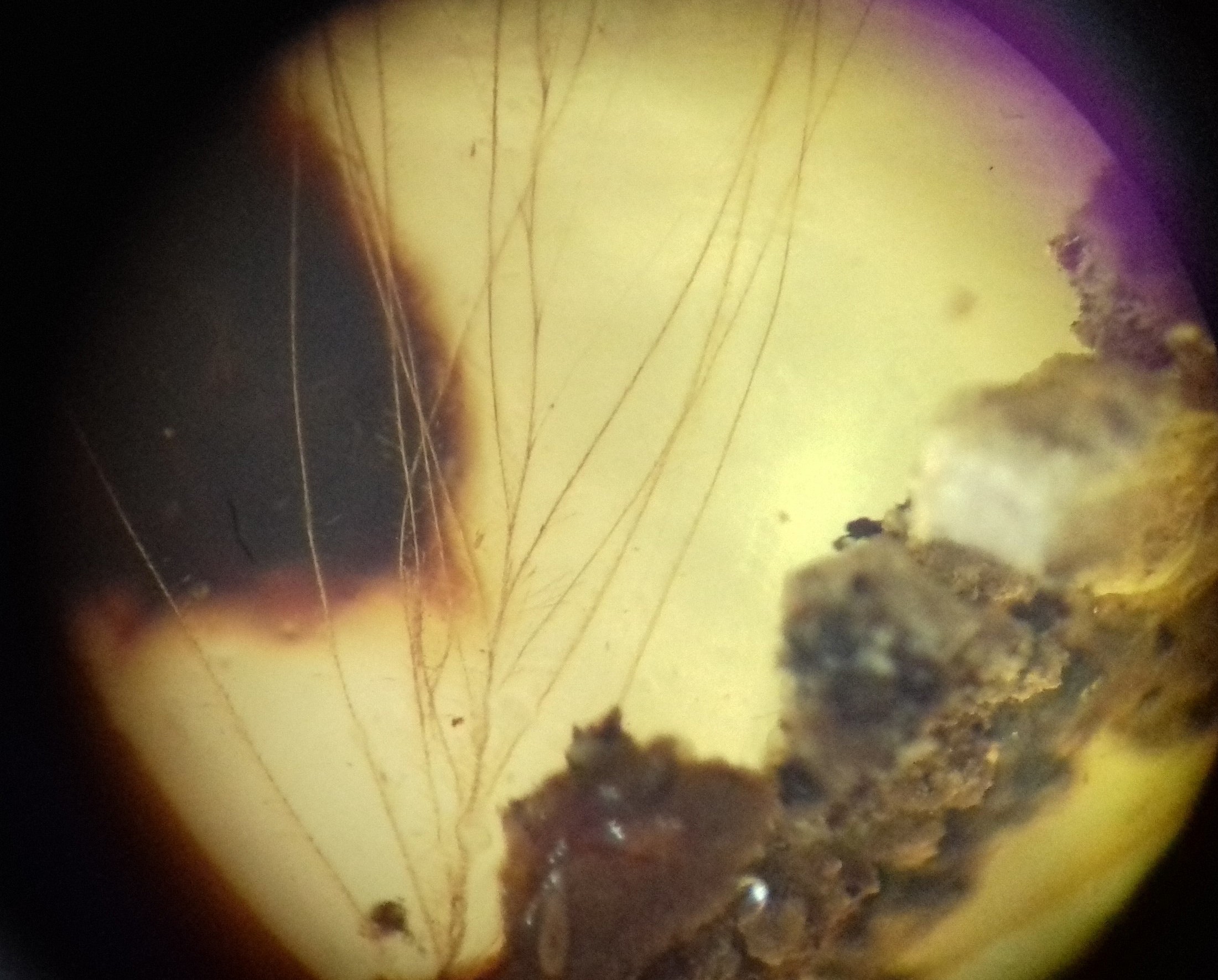

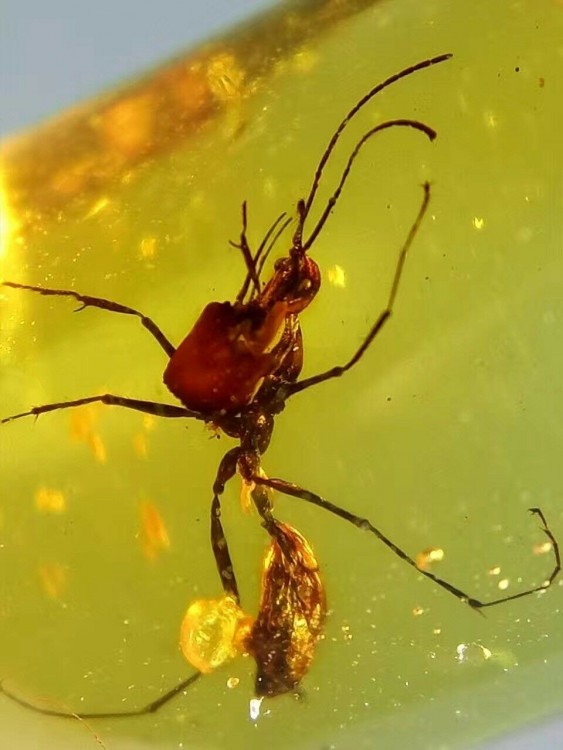

Déjà postée sur le fil "Une queue de dinosaure avec des plumes retrouvée dans de l'ambre", mais mieux à sa place ici:
Une fourmi Haidomyrmex (9 mm de long) dans une pièce contenant également des grains de sable, des débris végétaux et un étrange duvet filiforme (d'énanthiornithe, ou de dino à plumes ?:gratte-tete: ) visible dans le bas. Une bulle s'est formée à l'extrémité de chacune des antennes et du dard de la fourmi.

Il y a 4 heures, icarealcyon a dit :
Ha! Les dégazages, les vaporisations et dilatations, les émulsions, les émissions de fluides, de sécrétions et substances divers: régurgita, défécation, éjacula et ponte, fuite de parasite ou de nécrophage et j'en passe,,, j’en oublie
j'ai le souvenir d'une p'tite guêpe qui avait piquait de manière réflexe dans la résine et avait laisser plusieurs petites goutes de sont venin et l'empreinte fantôme du mouvement des convulsions de son abdomen ( les fluages sont visible en lumière polarisé et sous UV!) des piste d’agonies. Même vue du vent fossile dans la résine et des mécanismes de synthétisation de molécules et leurs productions! Des Tardigrades  ce mettre en stase post-inclusion ,,,des divisions cellulaires et des enkystements ,, toute la vie d’une araignée à travers ces reliefs et ces mues,,, mais touts ça et bien trop loin, de l’image d’Epinal, du stéréotype, du sarcophage d’ambre

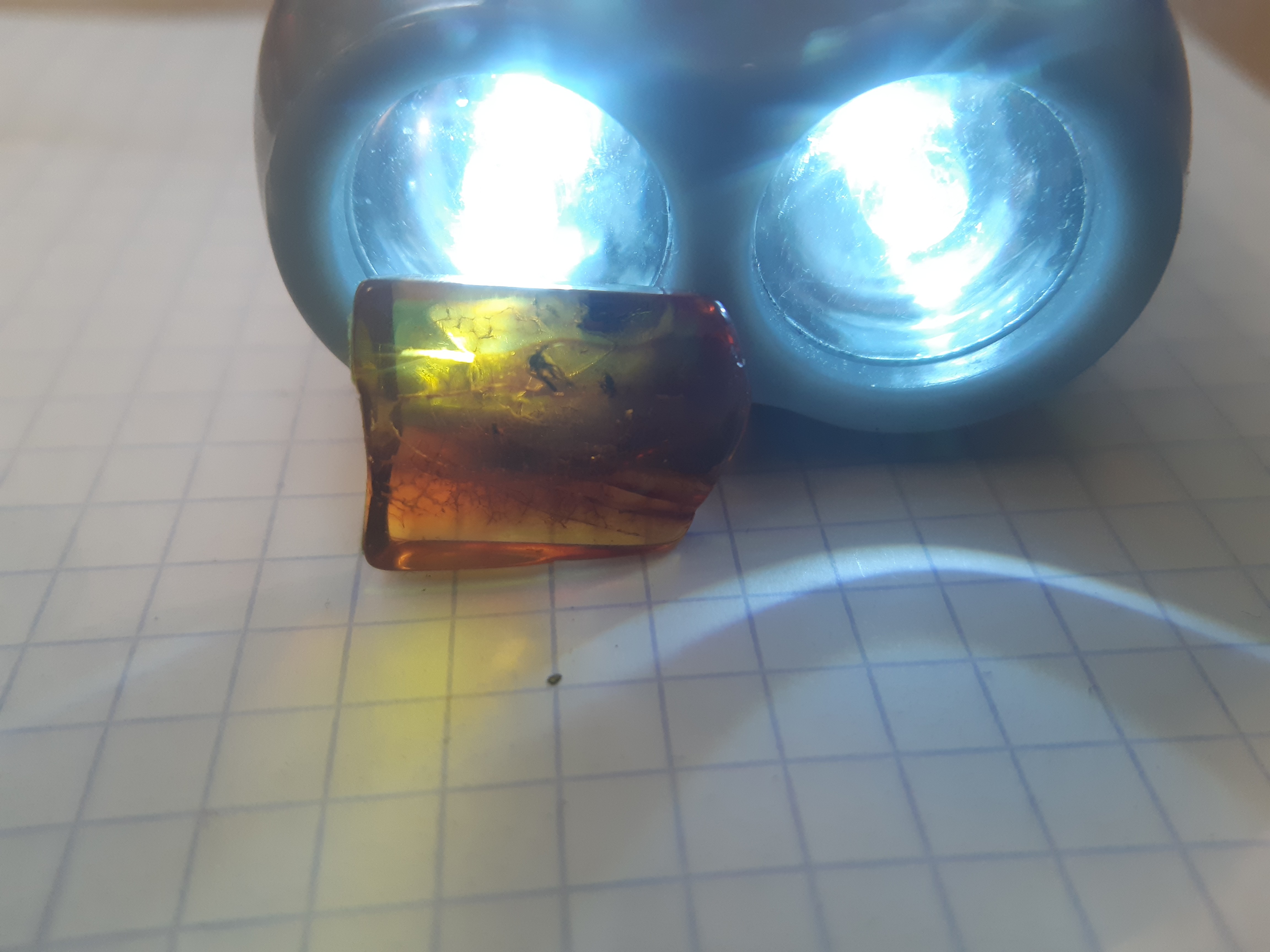

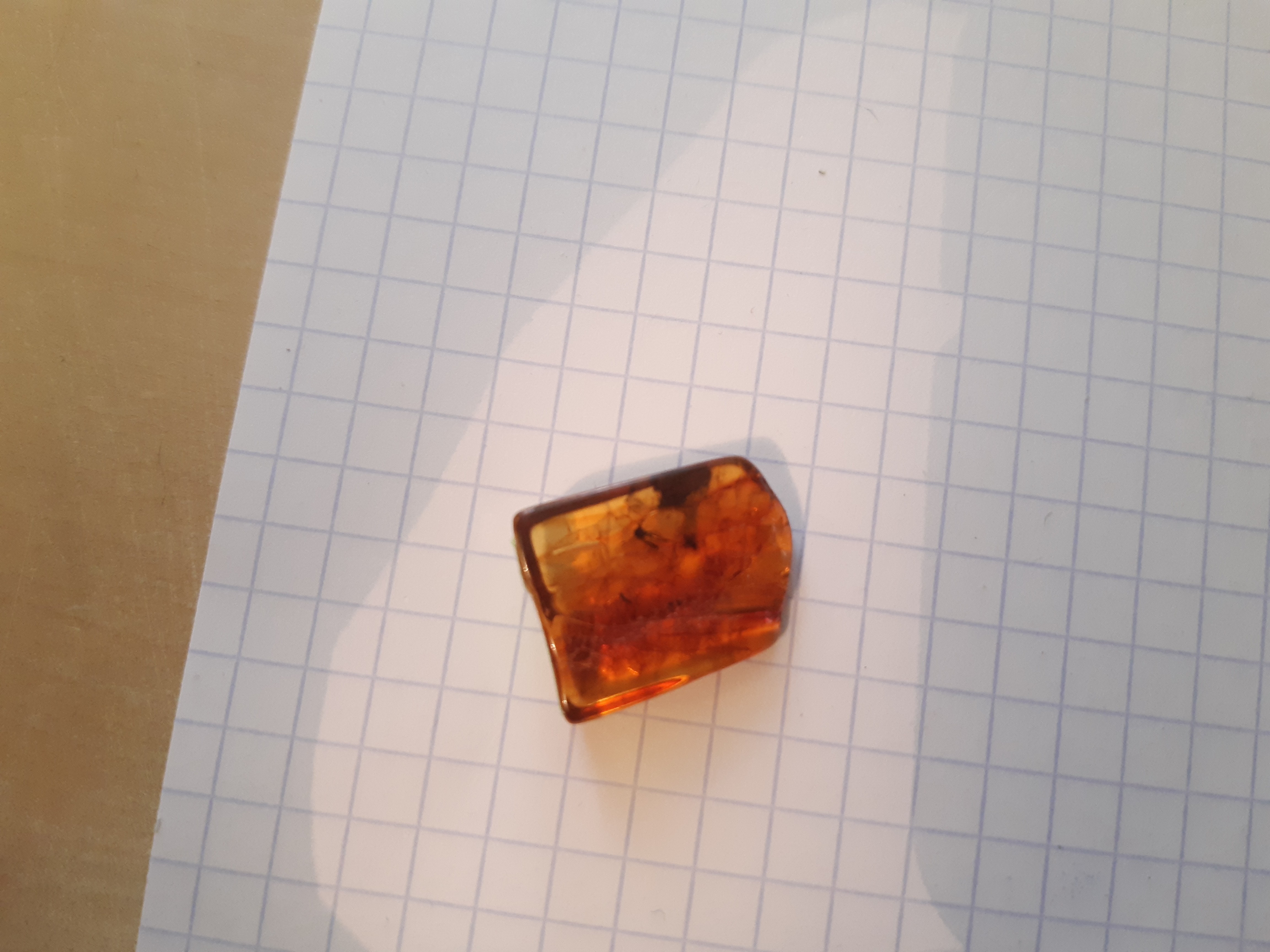

Bonjour, j ai trouvé au bord de la baltique j ai trouvé une sorte de fragment d ambre avec des moucherons/moustique a l l'intérieur je voulais savoir si il était possible de dater se fragment d ambre a partir de sa couleur, et si possible d identifier les espèces svp.(Désolé pour la qualité des photos j ai pas des appareils tip top donc pour identifier l l'espece je pense que ça va être compliqué. )
Il y a 1 heure, Mt Ventoux a dit :
L'on ne date pas les résines fossiles à partir de leurs couleurs!
oui, les moucherons s'identifie!
