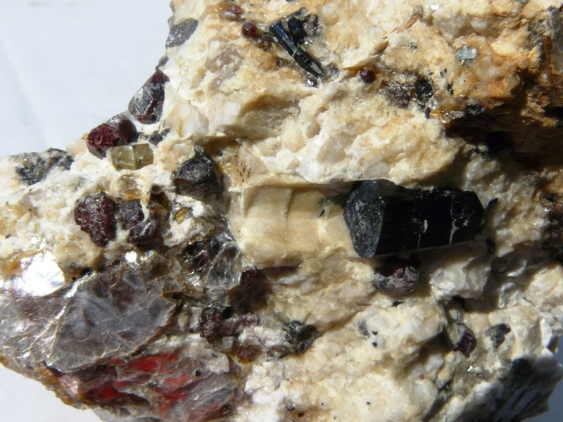

Un échantillon pas esthétique mais plutot technique issu du secteur de Brassac. Sur la meme pièce sont associés : grenats (de taille correcte pour le gisment), tourmaline (une extremité cassée visible et l'autre terminée) et un petit béryl translucide(coté du grenat).
Pour ce gisement, ce n'est pas évident d'avoir ces 3 minéraux qui se présentent "a peu près correctement" sur une meme pièce. Bon ça reste du massif ... pas du géodique... c'est pas le pakistan !!!

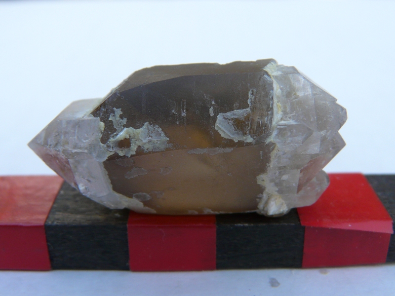

Une petite bizarrerie : quartz biterminé avec corps du prisme fumé et les 2 terminaisons non fumées, la transition entre les 2 étant brutale (probablement 2 générations différentes de dépots) (Secteur de la Salvetat / 1 graduation=1cm)

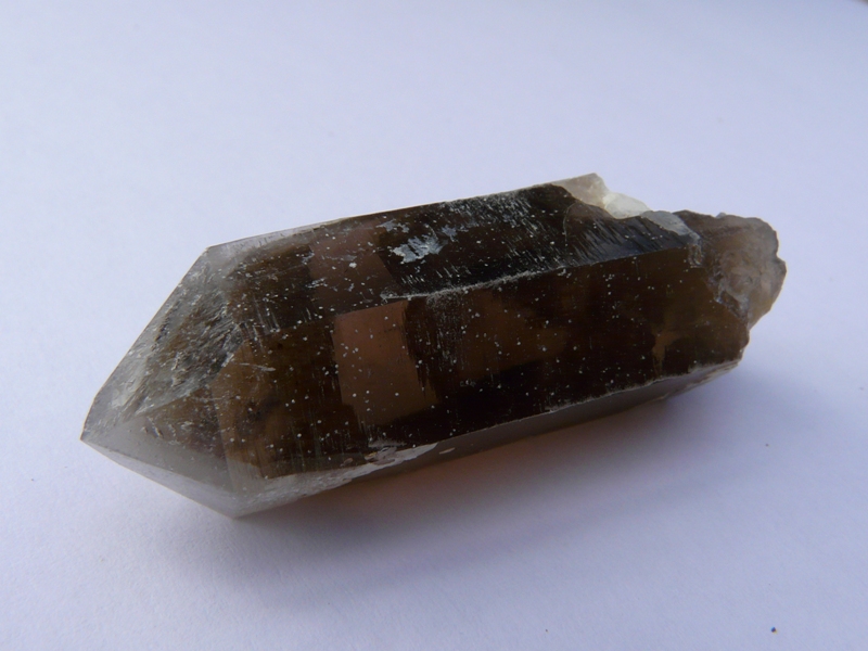

Une autre pointe de quartz du meme secteur avec quelques caractéristiques curieuses :
- 3 faces brillantes/3 faces dépolies sur le prisme
- le prisme fumé est encapuchonné par du quartz blanc ... mais uniquement sur 3 faces sur 6

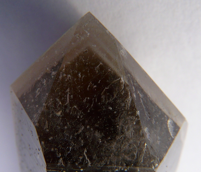

- la pyramide de prisme est "fantome" : alternance de zones fumées/blanches
bonjour,
on retrouve exactement ce meme type de configuration dans les Monts d'ambazac en haute vienne. Labas il semblerait qu'il s'agisse d'une reprise de cristallisation '(seconde génération si vous voulez) d'un quartz non pas d'origine magmatique, comme la pegmatite, mais hydrothermal. Peut être est ce le même type de processus ici ...
a+
julien

bonjour,
a+
julien
En fait ce qui m'indrigue c'est la dernière photo : les alternances des zones fumées/blanches
bonjour,
a+
julien
Tu aurais quelques photos pour comparer ? D'autres quartz "encapuchonnés" mais cette fois ci sur gangue

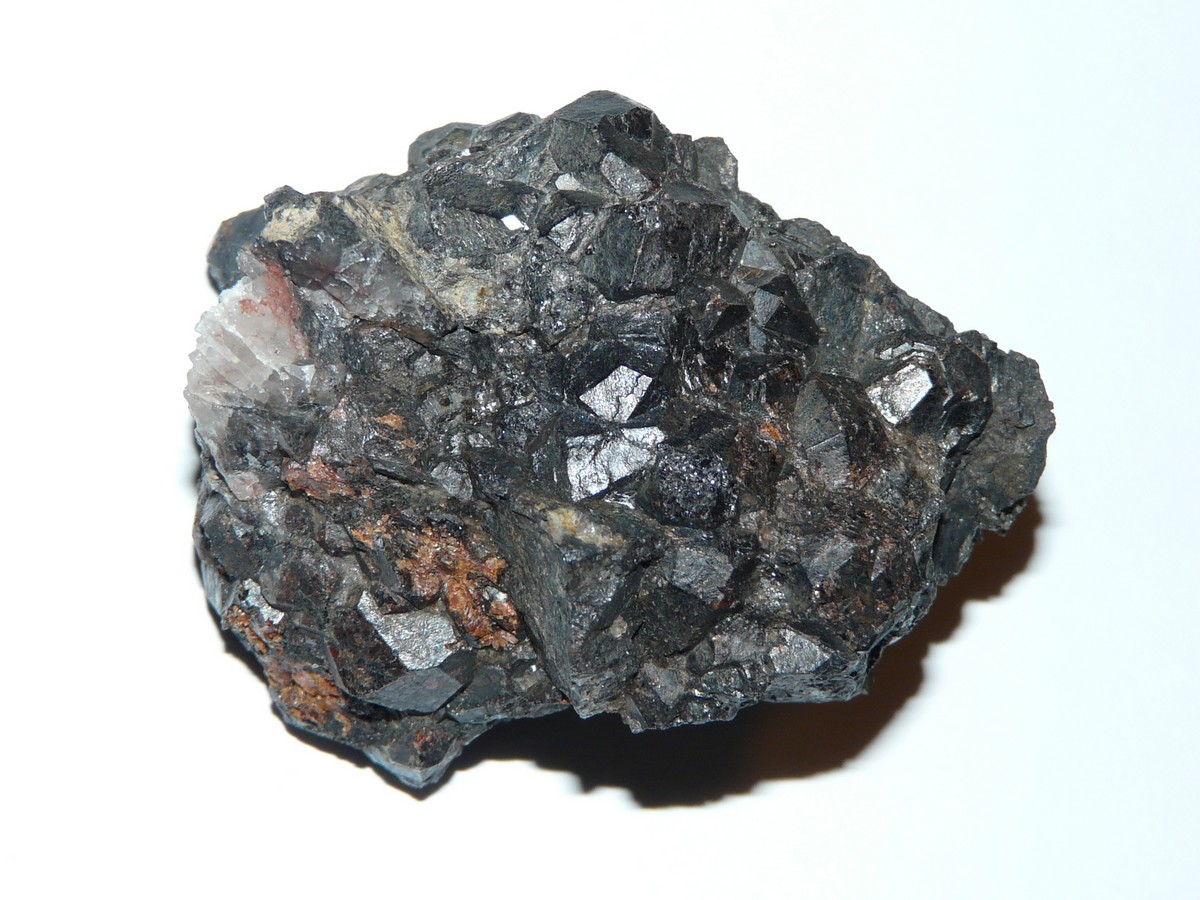

Bonsoir,
Grenat, "Chanteloube" (sans plus de précision).
Ex. Coll. Sainfeld.
Cristaux centimétriques.
non je n' ai pas de photos sous la main mais des spécimens sont visibles dans le hors série du Règne minéral sur les Monts d'Ambazac, notamment page 58
Bonsoir,
Ex. Coll. Sainfeld.
bonsoir, étrange cette pièce... je n'avais jamais vu de tels grenats provenant de la pegmatite de la vilatte, est il possible de voir la face arrière de l'échantillon par curiosité ;-) ?
a+
julien
Bonsoir Julien,
J'essaierai de faire une photo dans la semaine. Mais le derrière est tout à fait semblable au devant. Pas de gangue caractéristique, amas de cristaux.
J'ai simplement rapporté ce que Sainfeld avait écrit sur l'étiquette. D'autre part, il n'y a pas pu y avoir erreur de spécimen car le N° sur le caillou correspond à celui de l'étiquette.
Comme Sainfeld avait récupéré des échantillons de Didier, les spécimens sont peu être très anciens.
Alain
absolument d'accord Alain 69, j'ai eu dans d'autres collections anciennes des choses absolument semblables, sans doute de l'époque Prospère Didier.D'autres part Sainfeld est de la génération des collectionneurs/géologues d'après-guerre(Behier, Guillemin,Chervet,Bariand,Geoffroy and co), période glorieuse, et je pense très sincèrement qu'ils étaient d'un sérieux extrème dans l'étiquetage...moi je m'en sert comme référence!
Alain

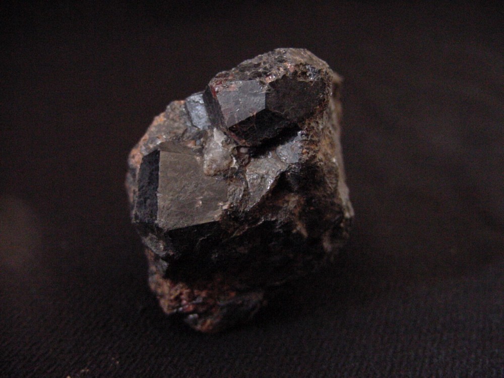

je pense que ce qui te perturbe Julien c'est le fait qu'ils soient noir ?
C'est possible à la Vilatte haute, j'en met deux en photos qui ne sont pas de ma collection mais trouvés par un ancien de la SGL.
C'est toujours des assemblages informes. Comme quelques photos plus haut.
Pour les provenances, Didier a du taper la collection Alluaud qu'il a eu en charge au musée, à la même époque il trainait aussi avec Besnard du temple à la Socièté archéalogique du Limousin. Par contre les hureaux étaient arrêtés depuis longtemps. Le nom de Chanteloube regroupe beaucoup de chose et je pense trés peu de "Hureaux" véritables dans les pièces tardives (aprés 1860).
