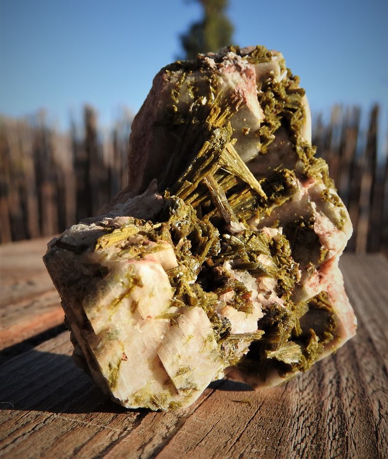

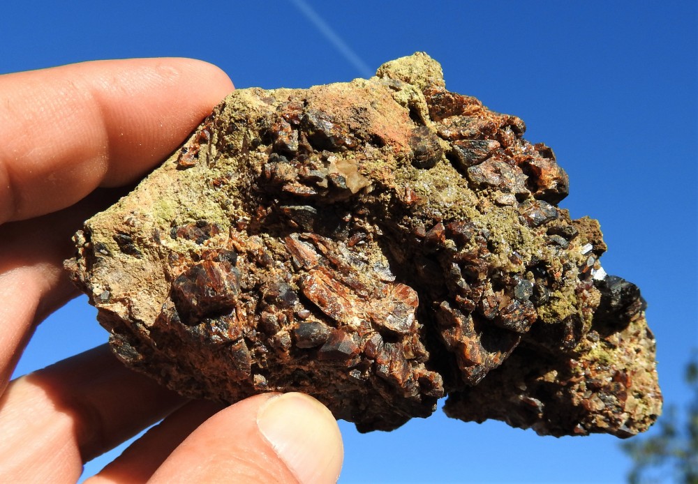

hier, une petite poche d'epidote et orthoclase,
in situ,
1-
2-apres un premier rincage,
3-quelques pieces d'orthoclase,
4-
5-
6-peu avec de l'epidote,

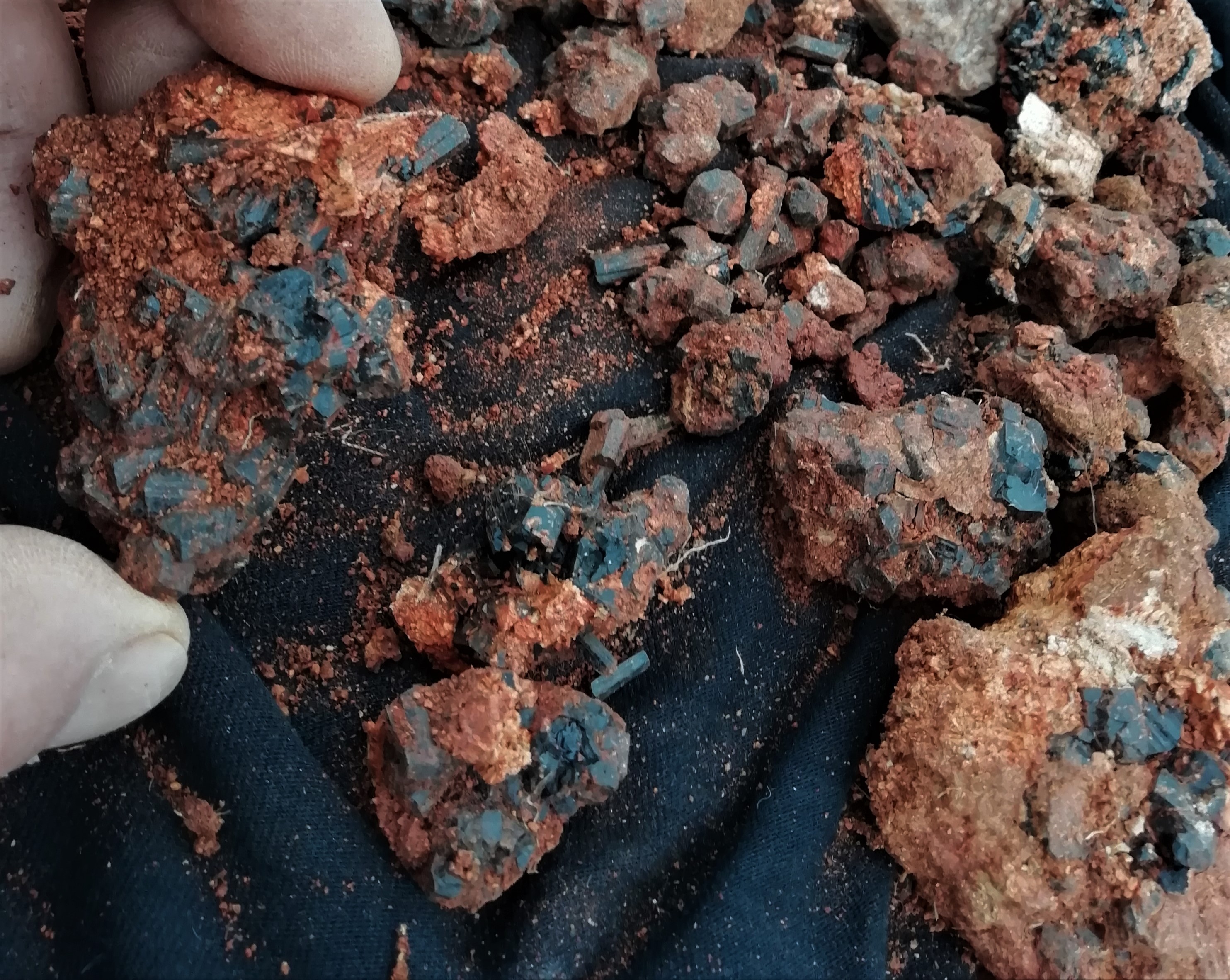

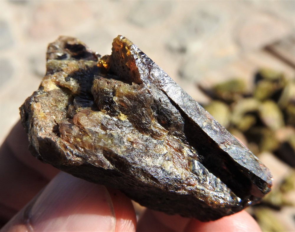

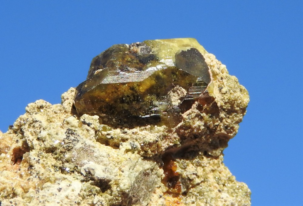

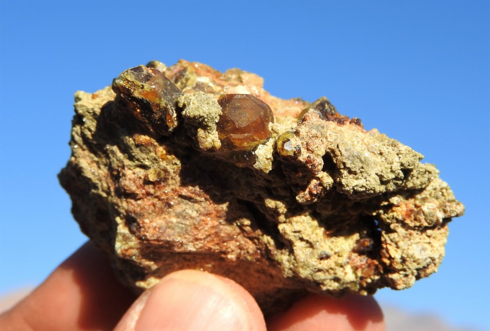

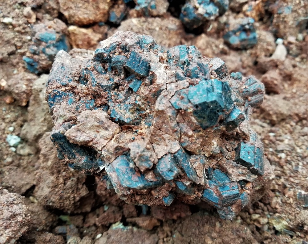

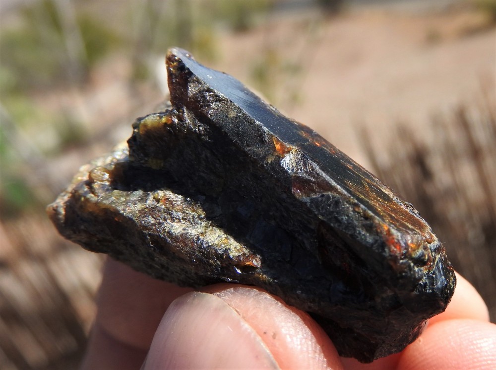

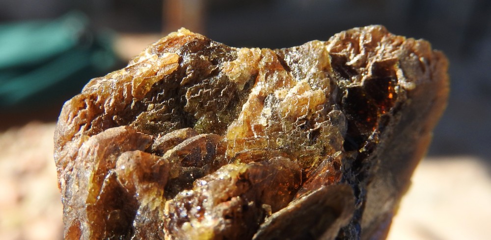

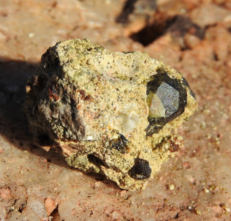

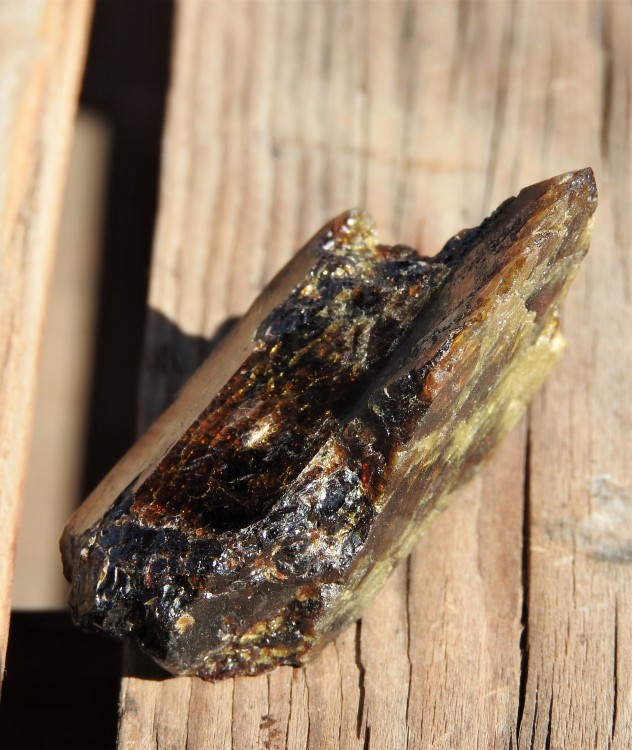

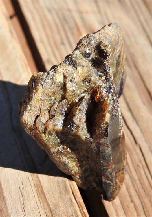

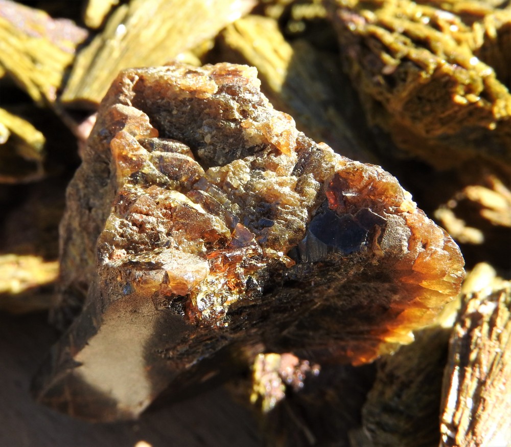

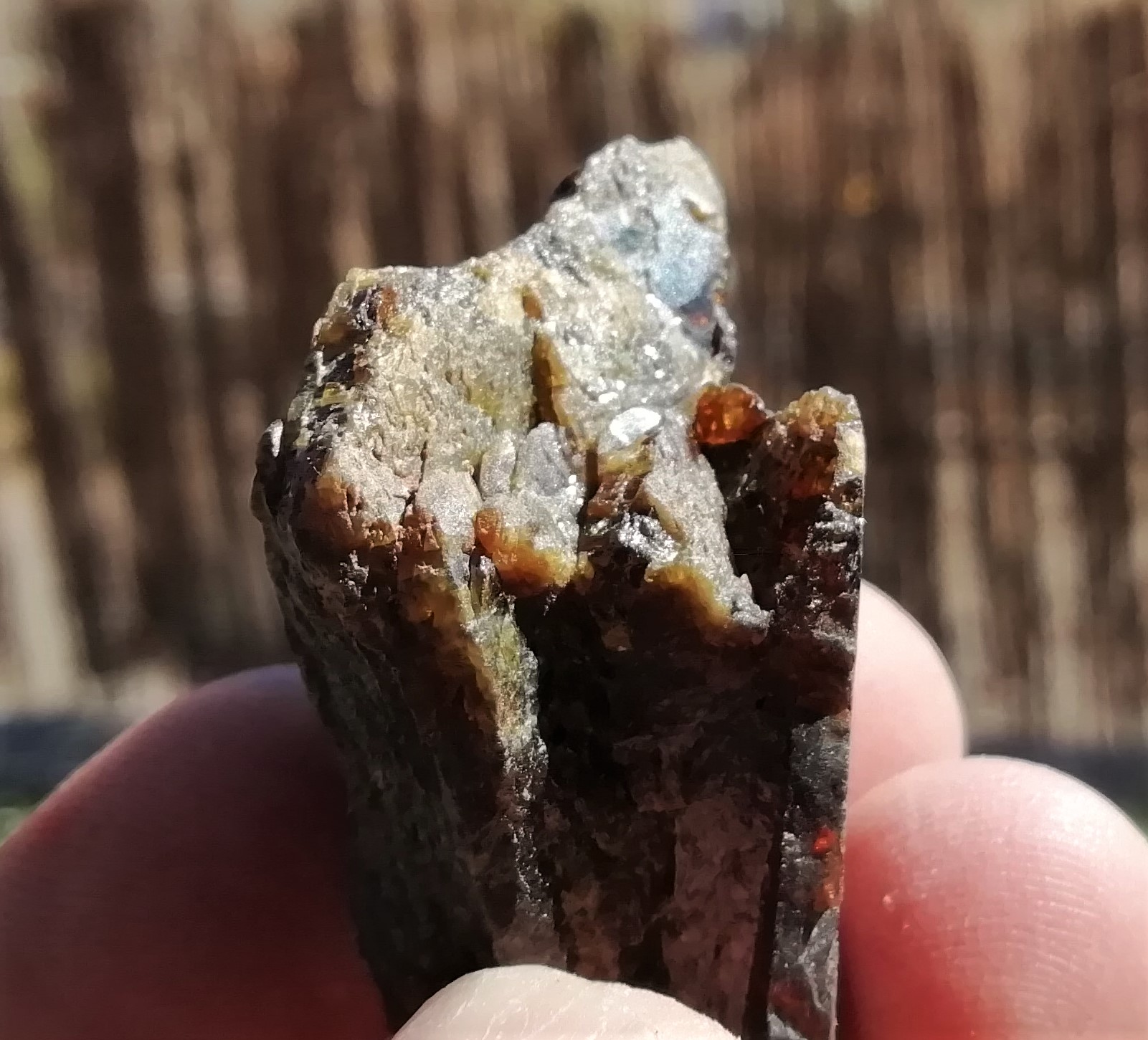

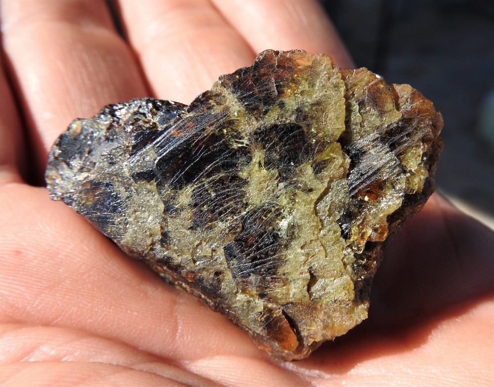

les poches sont bien mures, beaucoup de casse et peu de belles pieces, avec pourtant une surprise. pas mal tonchee, mais qui laisse deviner une recristalisation.
je penche pour une brookite ou peut etre titanite, vu que j'en ai trouve vraiment pas loin. raye une vitre, trace blanche.

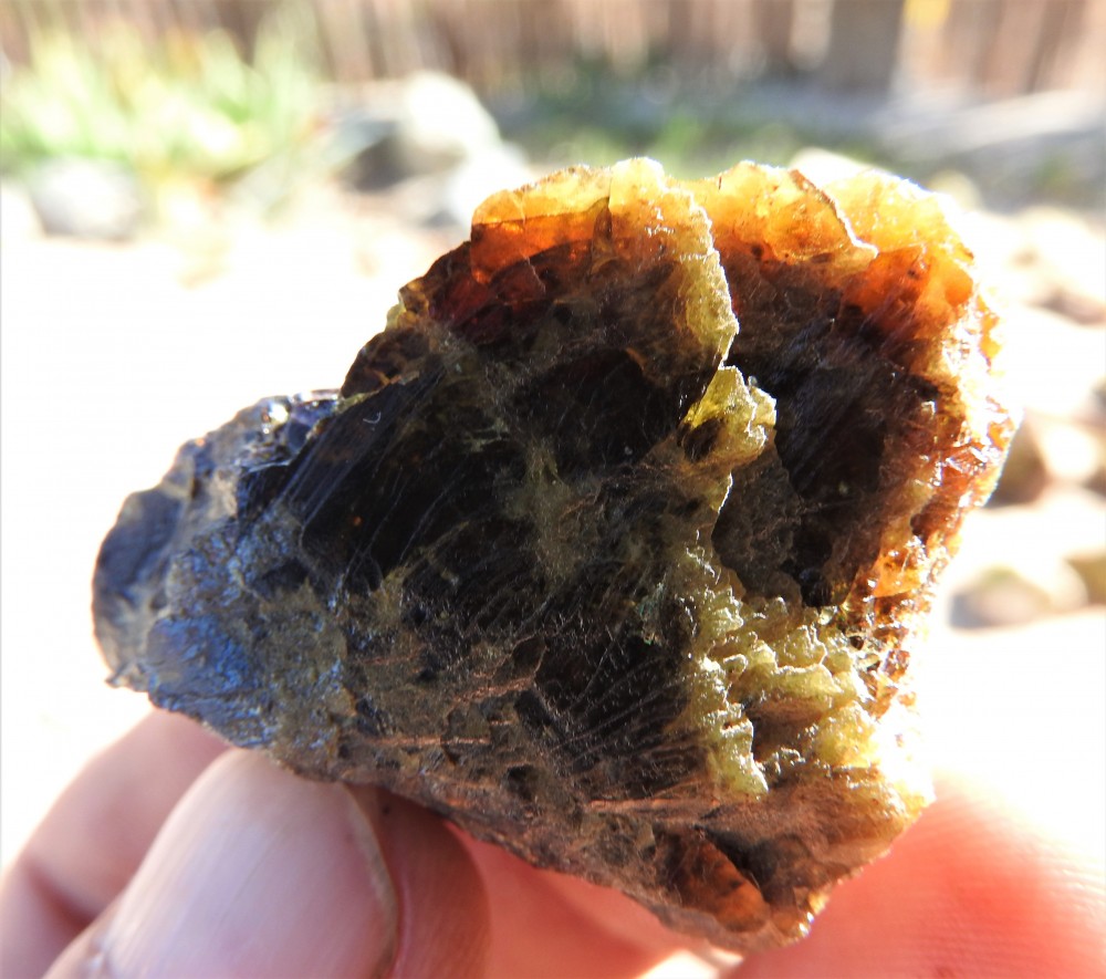

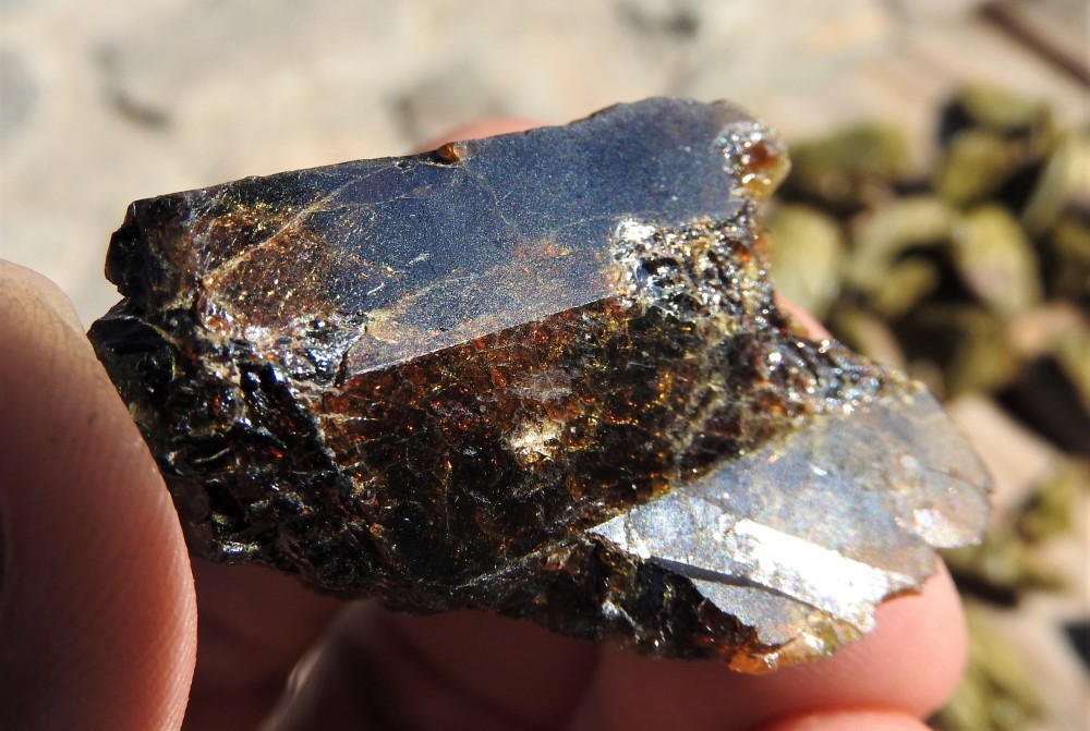

pas titanite ou brookite (ne se casse pas de cette façon)  et ne raye pas le verre
   pas axinite (pas le bon clivage ni les angles ........je pencherais plus vers le groupe "vesuvianite"  (demande à Dini !)
Je n'écarterais pas "Axinite" aussi catégoriquement.
La dureté, la couleur de la trace, et la forme du cristal brisé qui rappelle l'axinite...
L'axinite clive bien dans un sens et très mal dans l'autre, un peu comme la muscovite.
L'aspect feuilleté et le pléochroïsme, l'association ou proximité de l'épidote...
Je suis pas un super pro mais pour l'instant je n'écarterai pas l'Axinite.
Et en cherchant des photos d'axinite péruviennes (entre autres) sur le net on trouve quelques similarités.
Mais bon , là pour l'instant on ne peut rien affirmer.

j'ai envoye a M.Dini ( collectionneur ici au Chili) photos et video .Selon lui, pas de  vesuvianite dans le secteur, il penche plus pour axinite ou titanite,et me propose de faire analyser l'echantillon ainsi que le "beryl" de la pegmatite anterieure. y'a plus qu'a attendre. c'est vrai qu'il y a une similitude avec les photos d'axinite peruvienne.
:trinquer:
oui la vesuvianite est une possibilité, vu le contexte on pouvait penser à la titanite semblable aux marocaines ou aux canadiennes,
la couleur ne fait pas axinite, qui est aussi très fragile, pas la brookite non plus

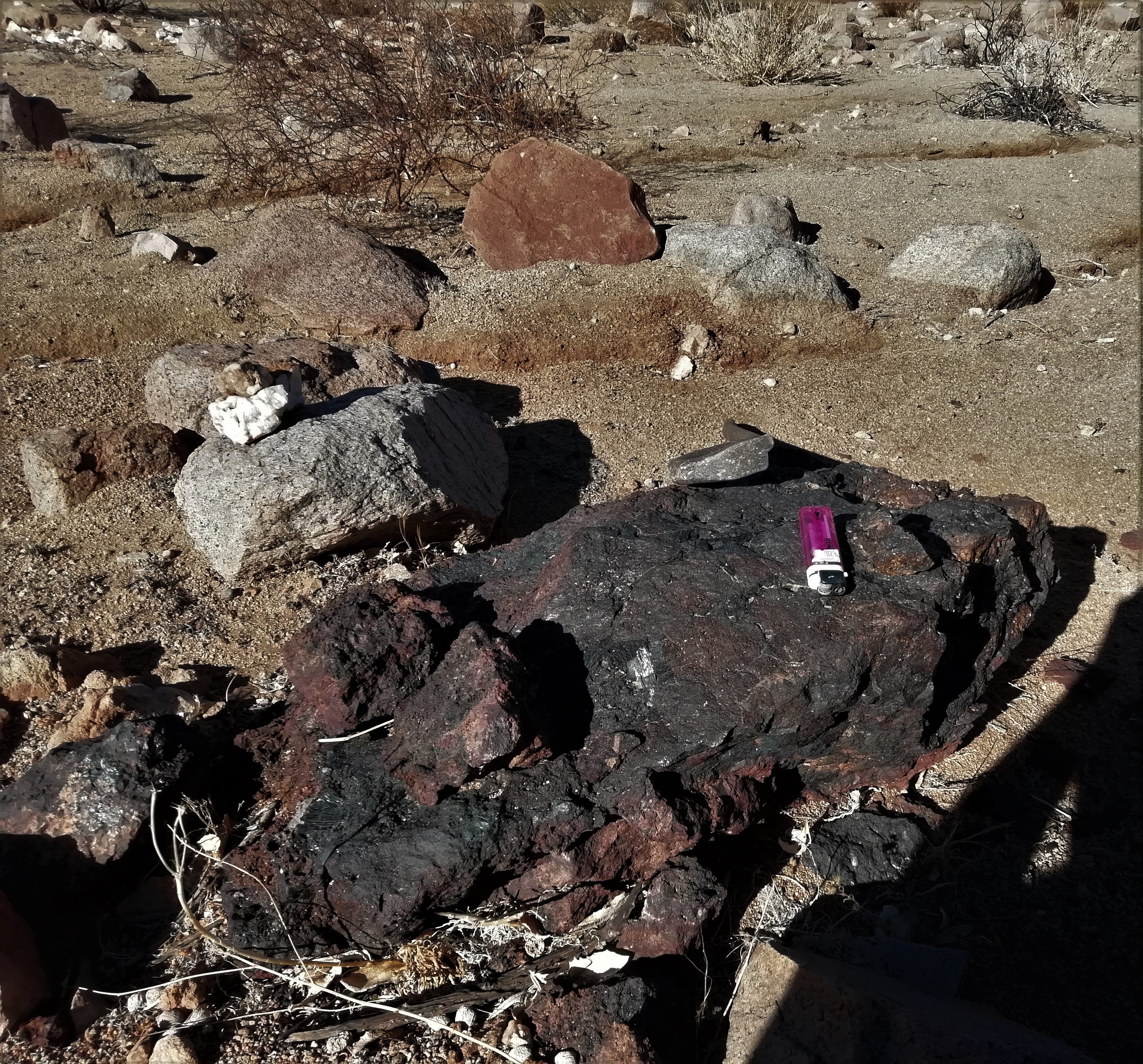

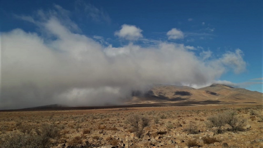

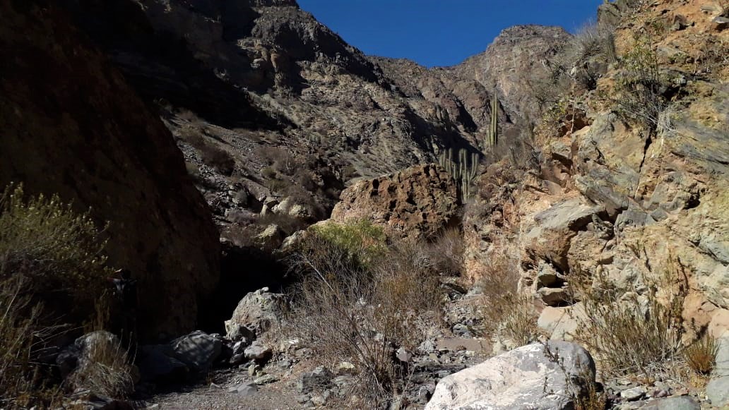

on reste dans les pegmatites mais plus au nord, dans le desert,
un seul caillou trouve mais de taille, on y passera l'apres midi.
1-

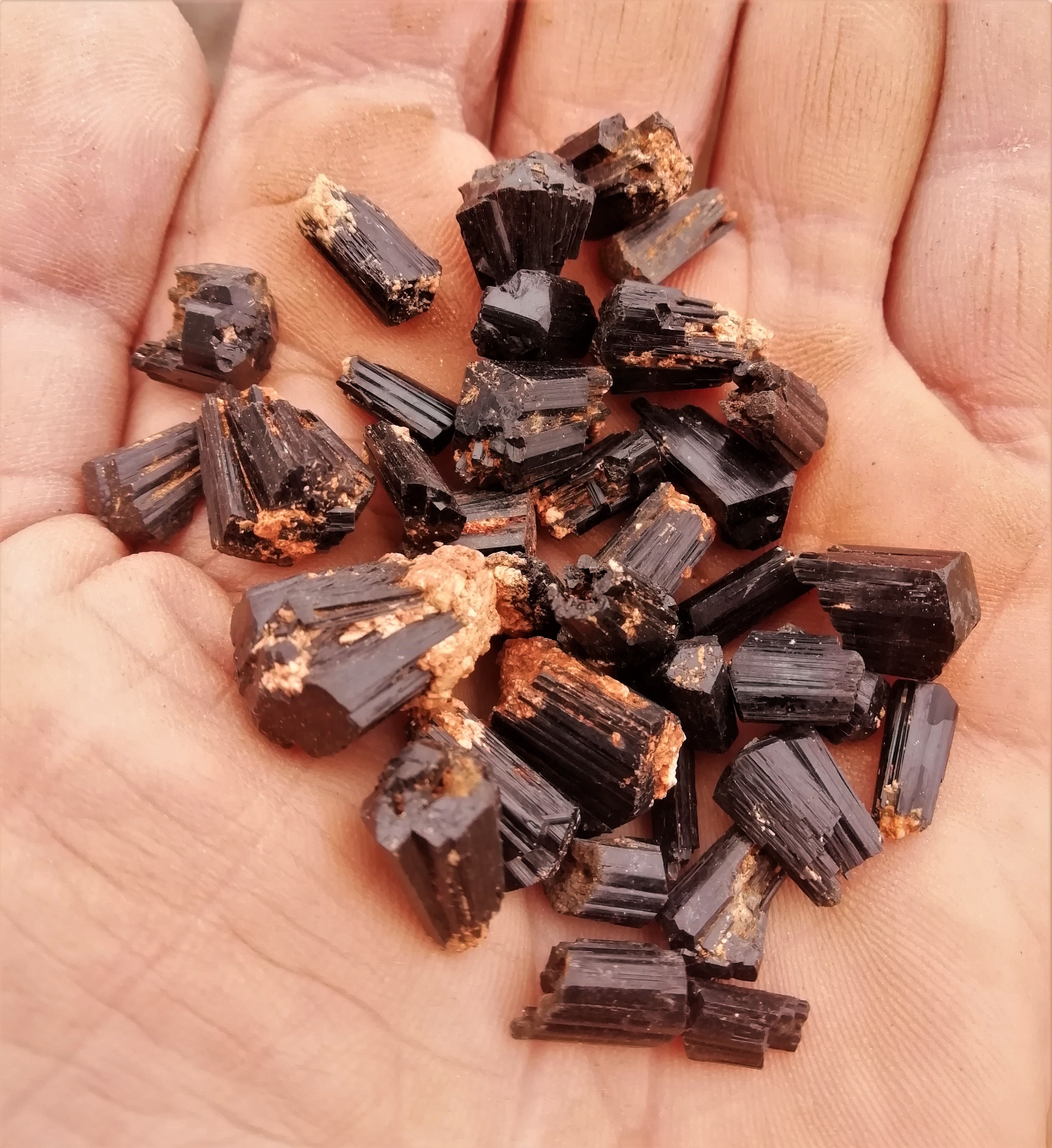

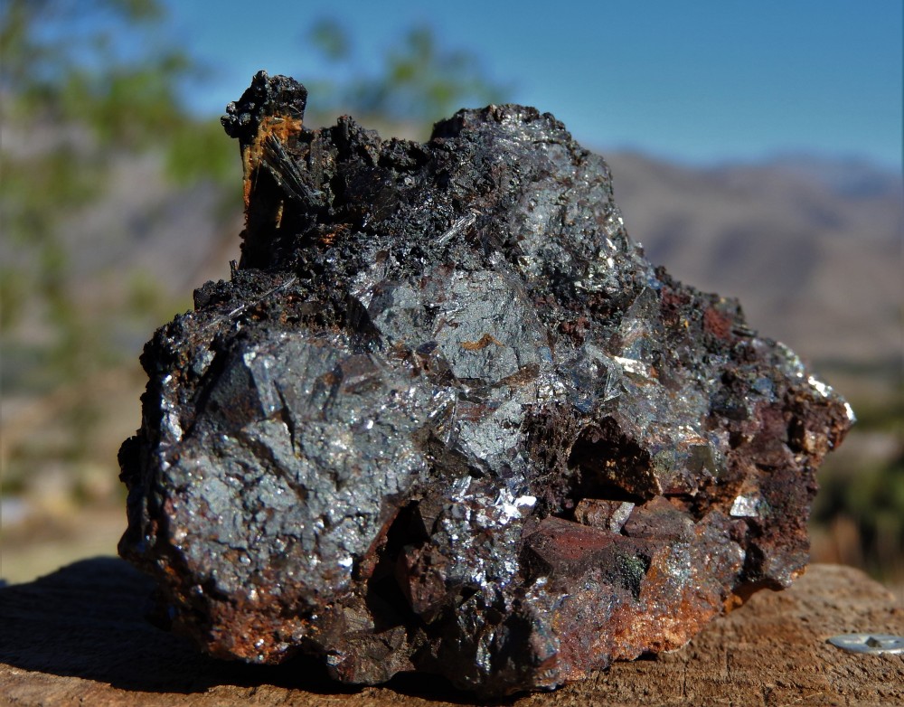

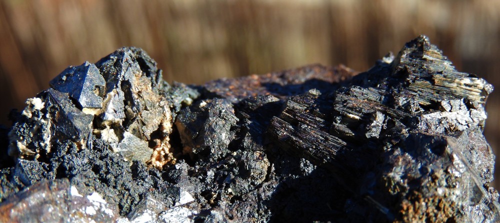

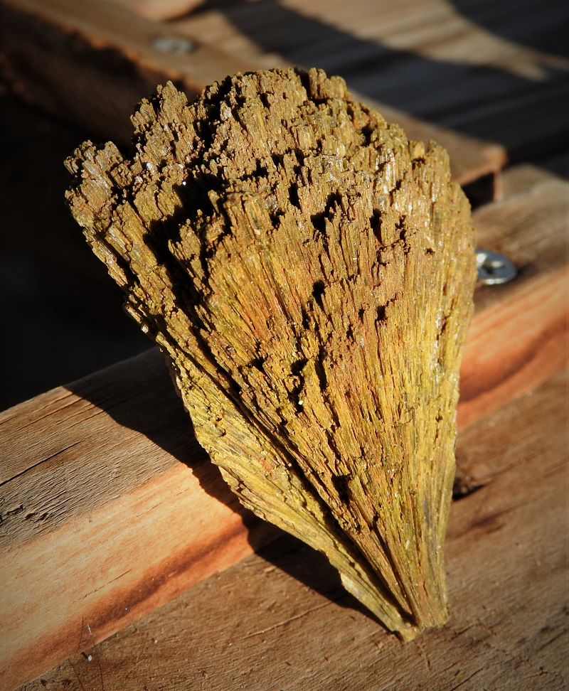

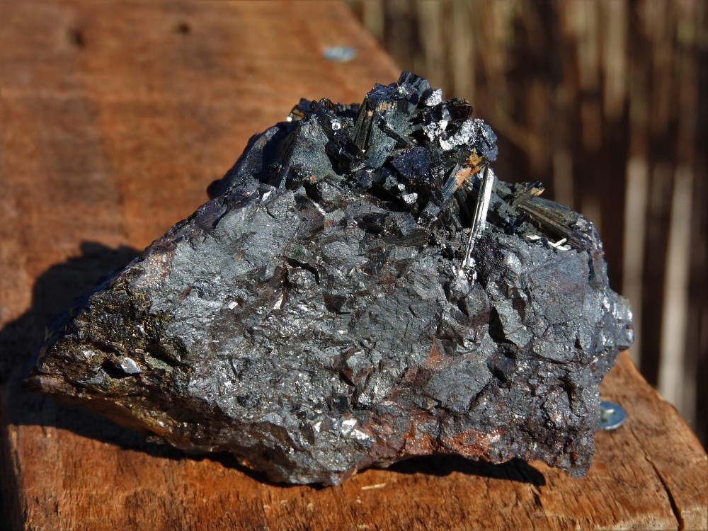

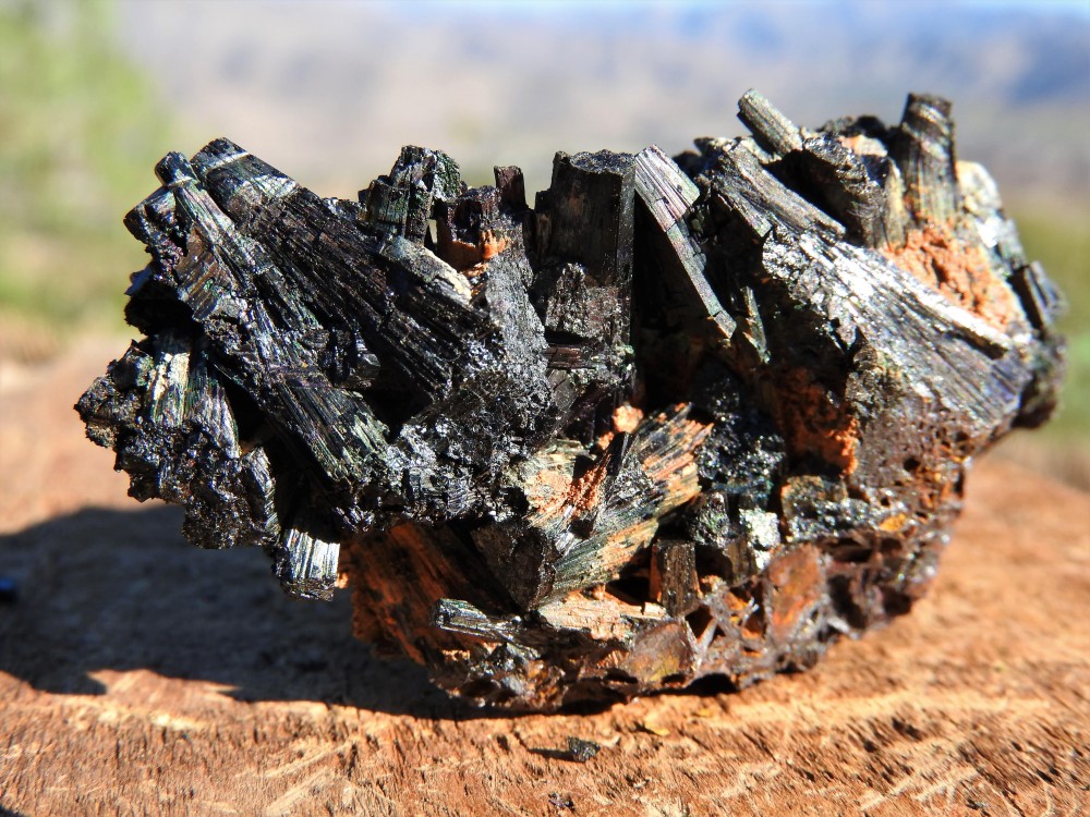

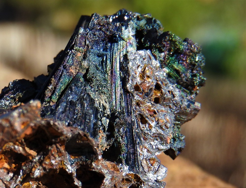

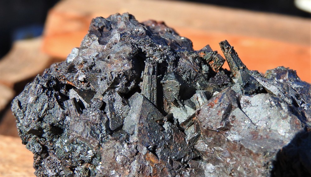

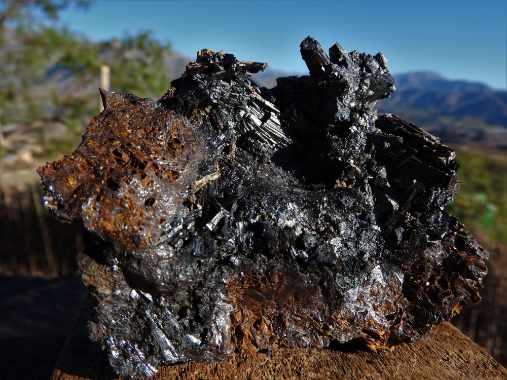

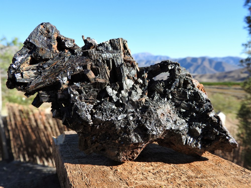

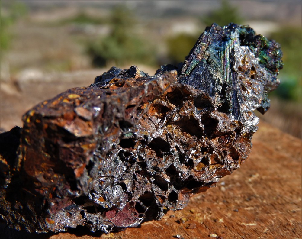

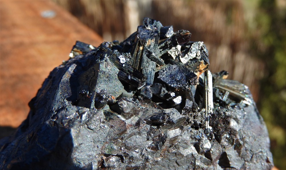

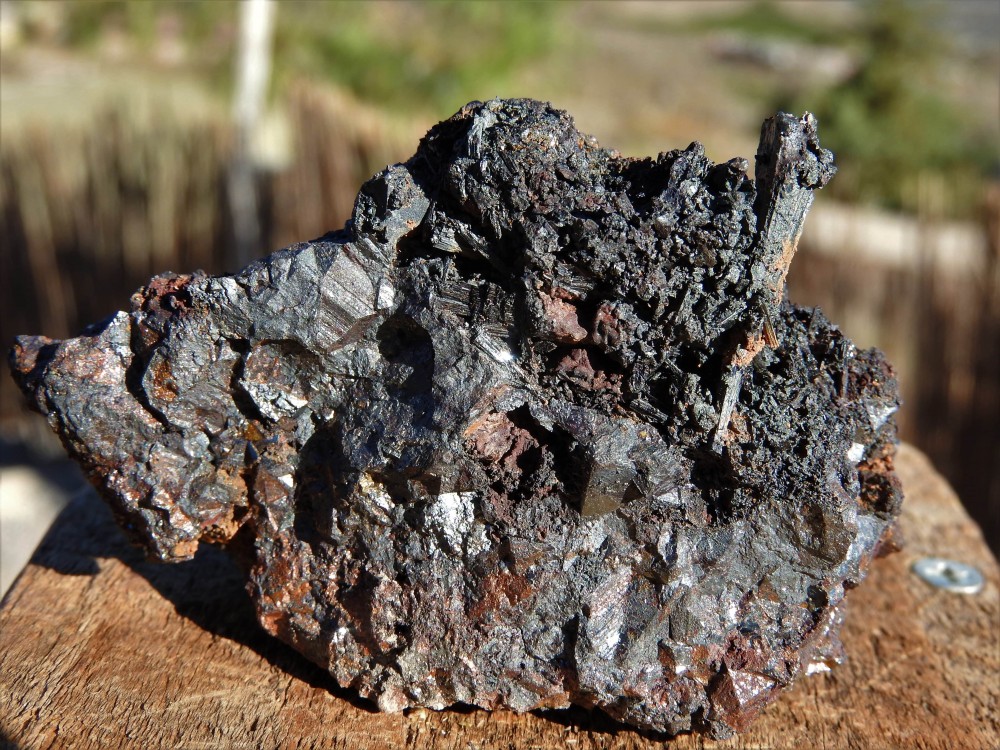

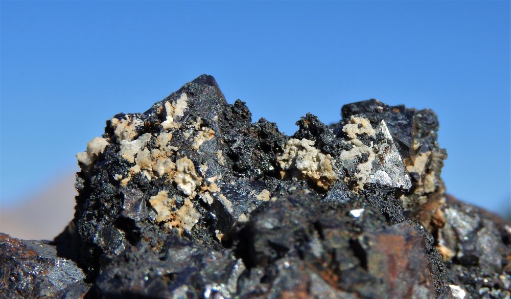

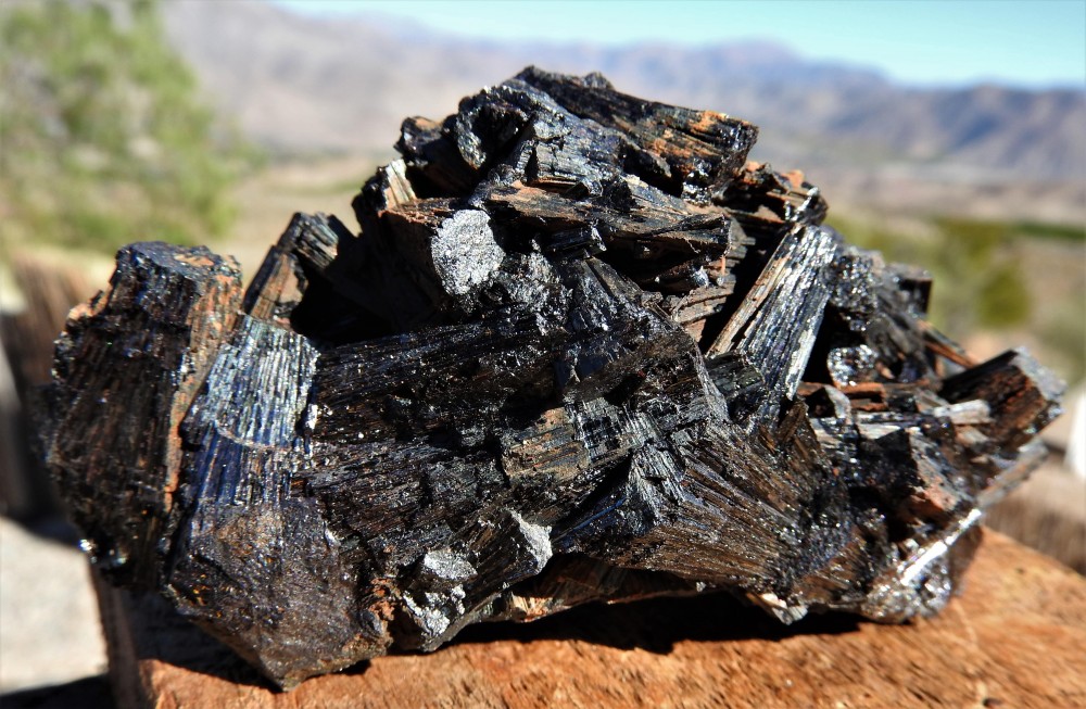

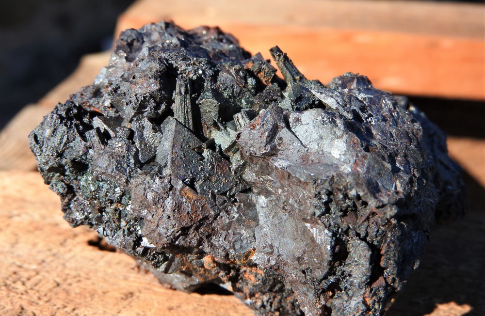

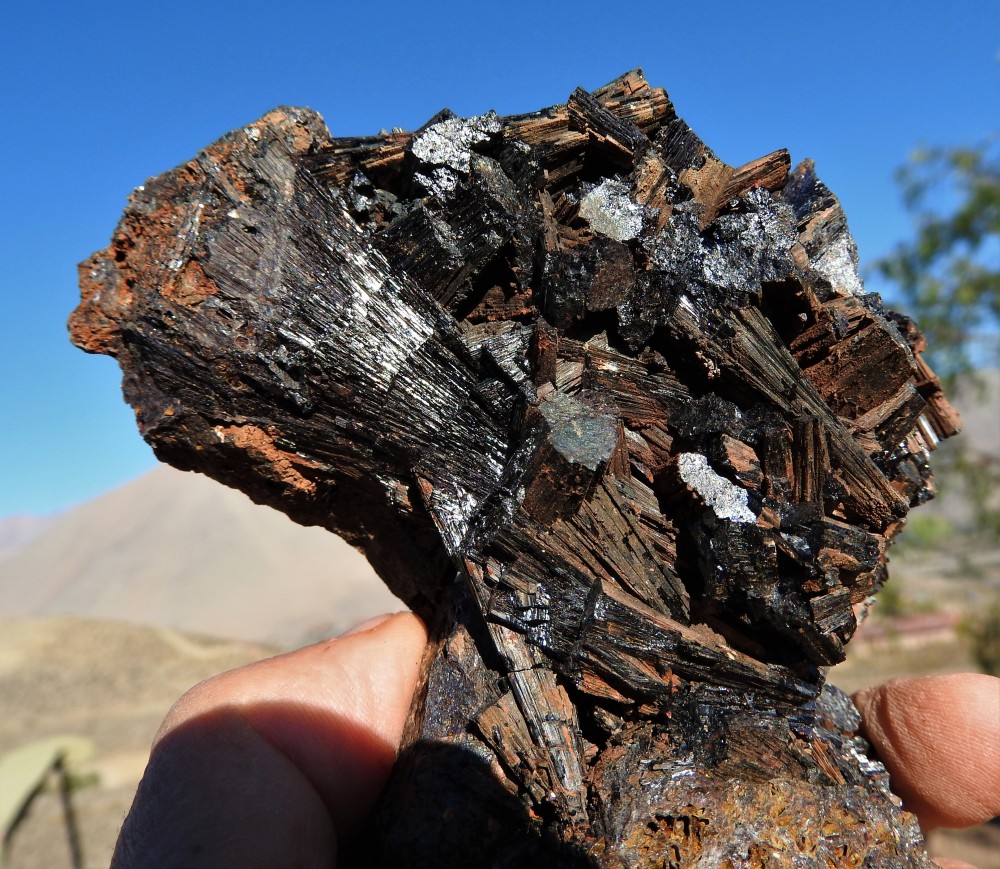

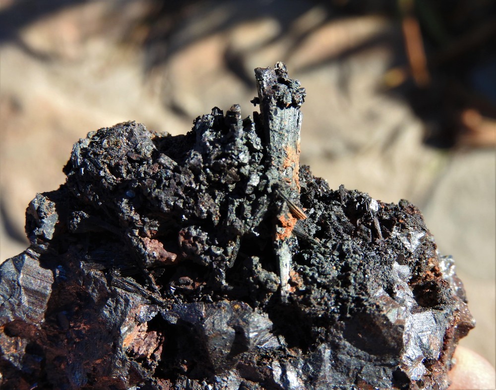

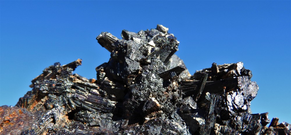

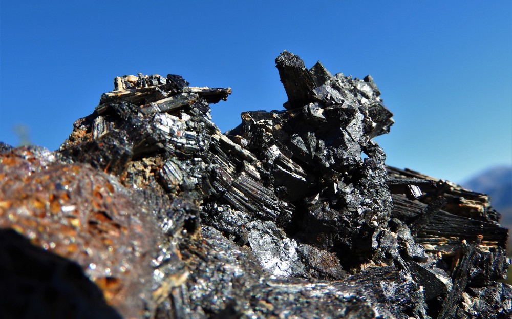

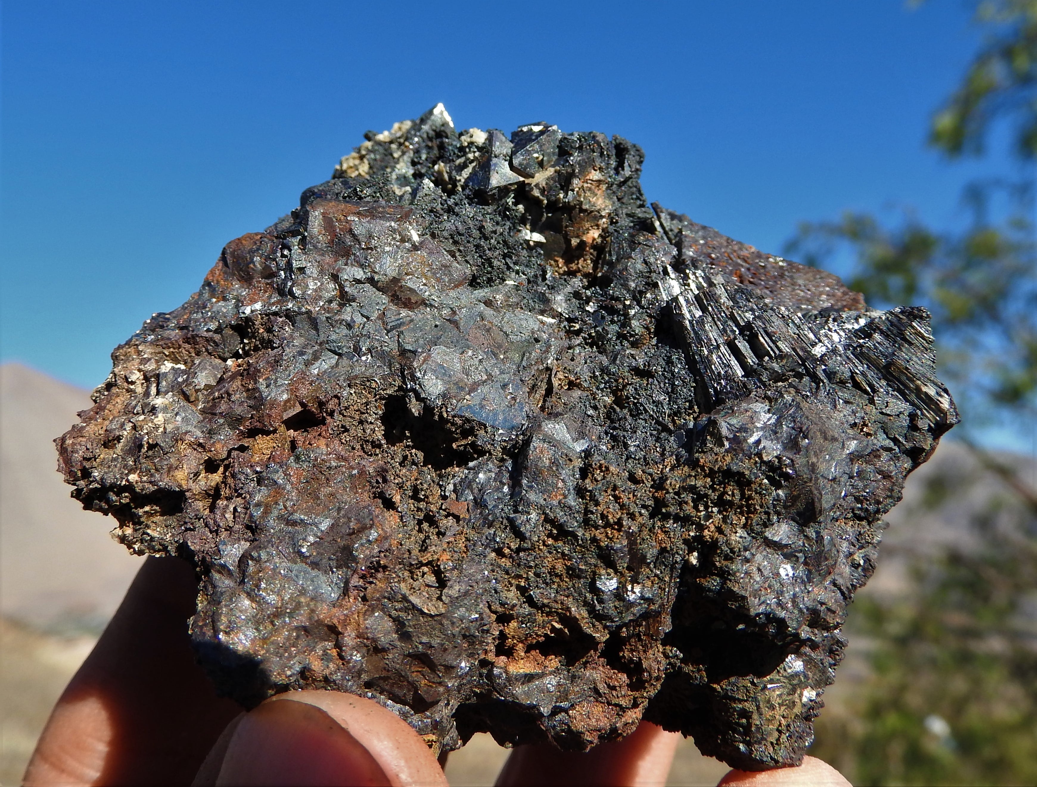

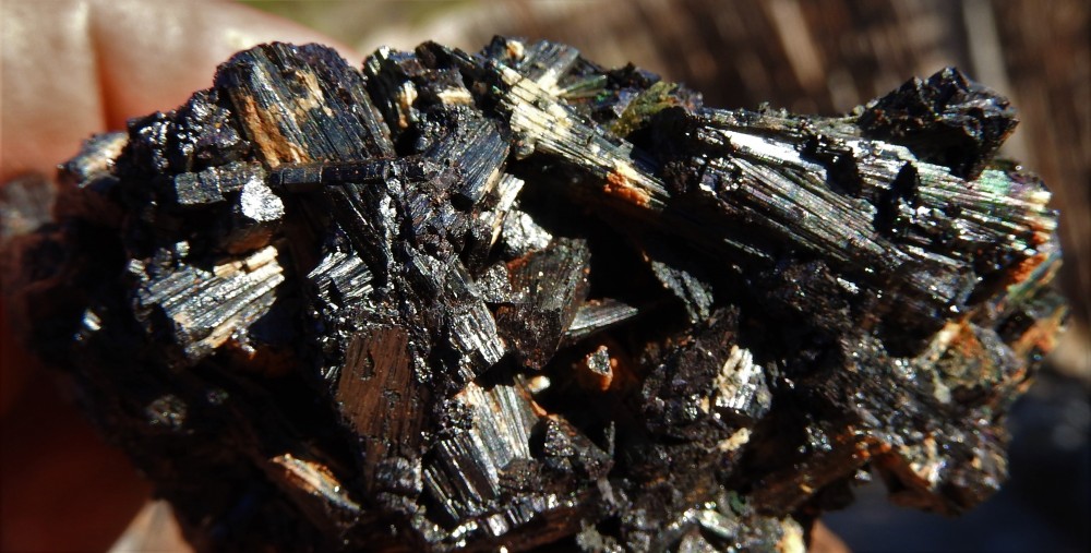

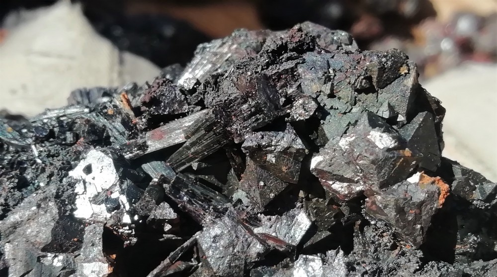

 je penche pour de la magnetite vu les cristaux et aussi la proximite de mines de fer, agrementee de tourmalines noires radiales. je ne sais pas si on peut parler de pseudomorphose mais les tourmalines sont metalliques, irisees, bon, pas evident de faire ressortir en photos.
quelques pieces extraites  "en surface" , juste passees au pistolet
2-
3-celle-ci passe les 20cm,
4- celle-ci aussi,

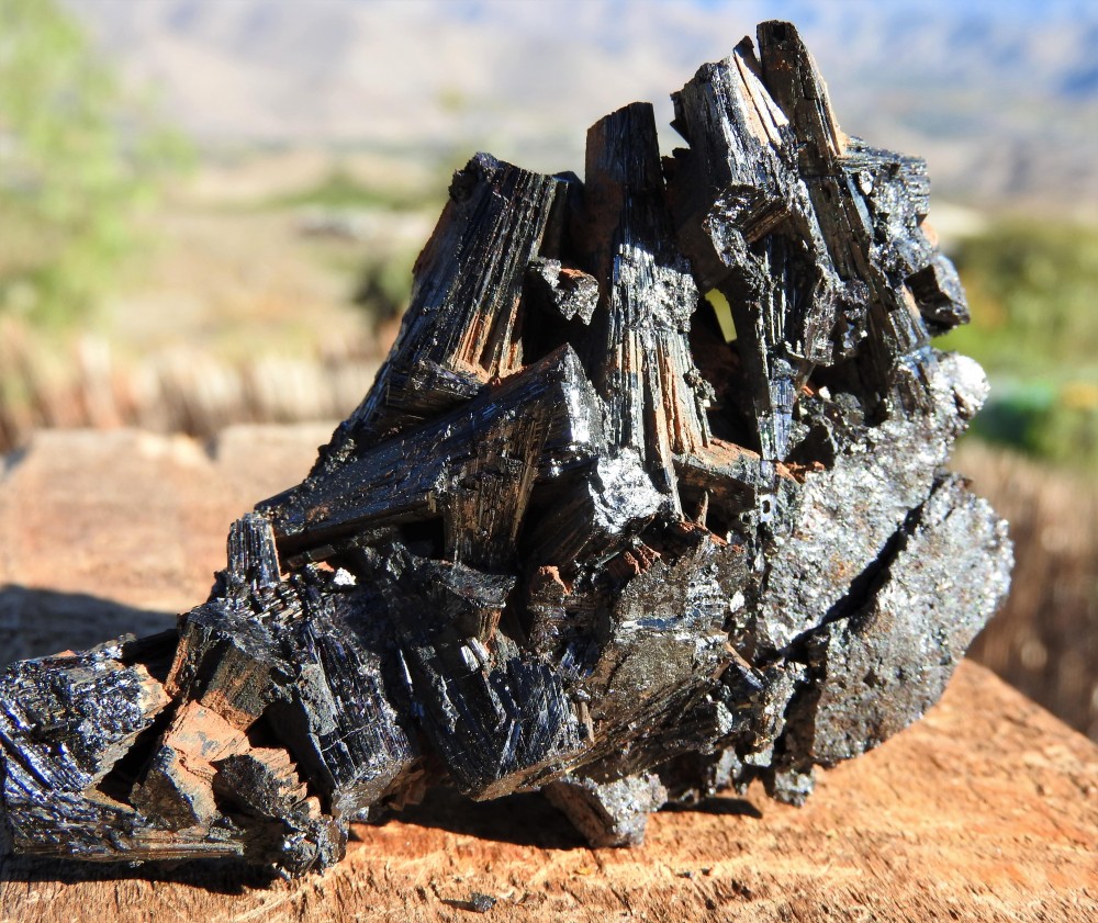

12-plus on va vers le centre du bloc, plus les pieces sont lourdes et "pseudomorphosees" par la magnetite, apparaissent les premiers cristaux
13- 15cm

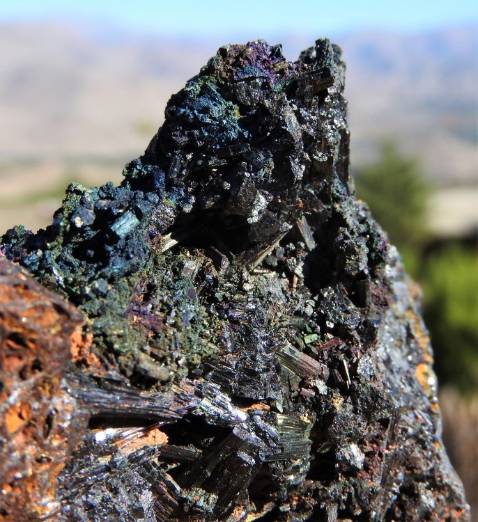

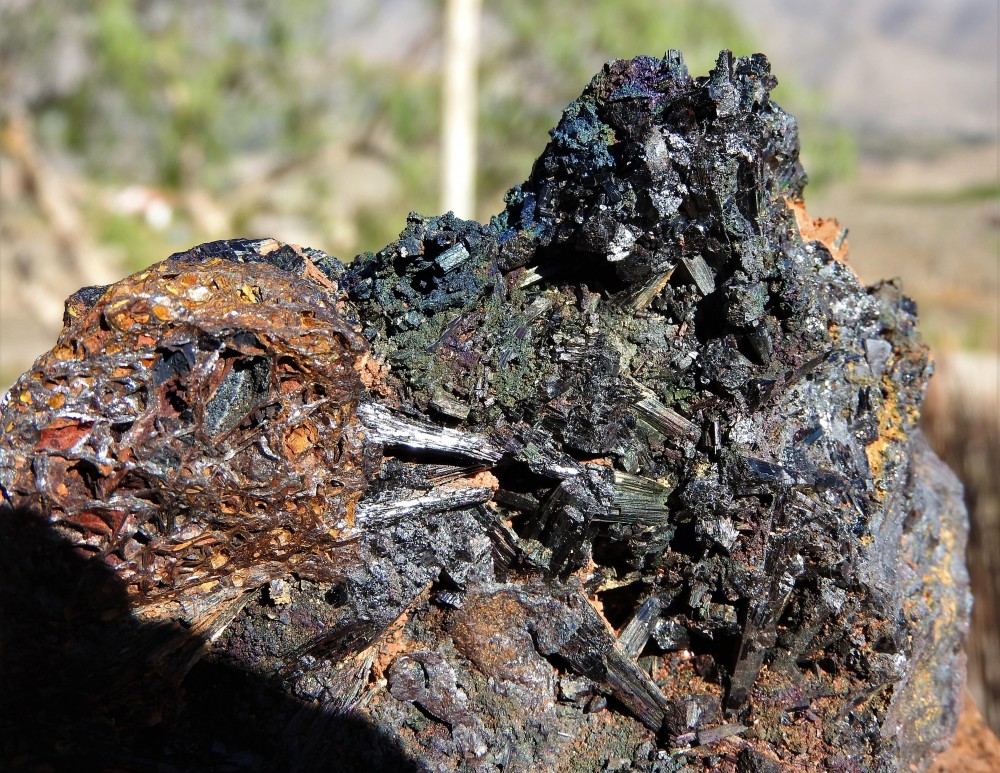

est-ce vraiment de la tourmaline / schorl ? si c'est métallique.. en association avec de la magnetite, je ne sais pas si c'est une paragénèse connue -> confirmé sur mindat,  c'est possible, les irisations et oxydes de fer pourraient résulter de l'altération de la magnétite en dépôt sur le schorl
Le 06/05/2021 à 06:16, AMEDE a dit :
test quand même le couleur du trait de la tourmaline
trace grise noir.

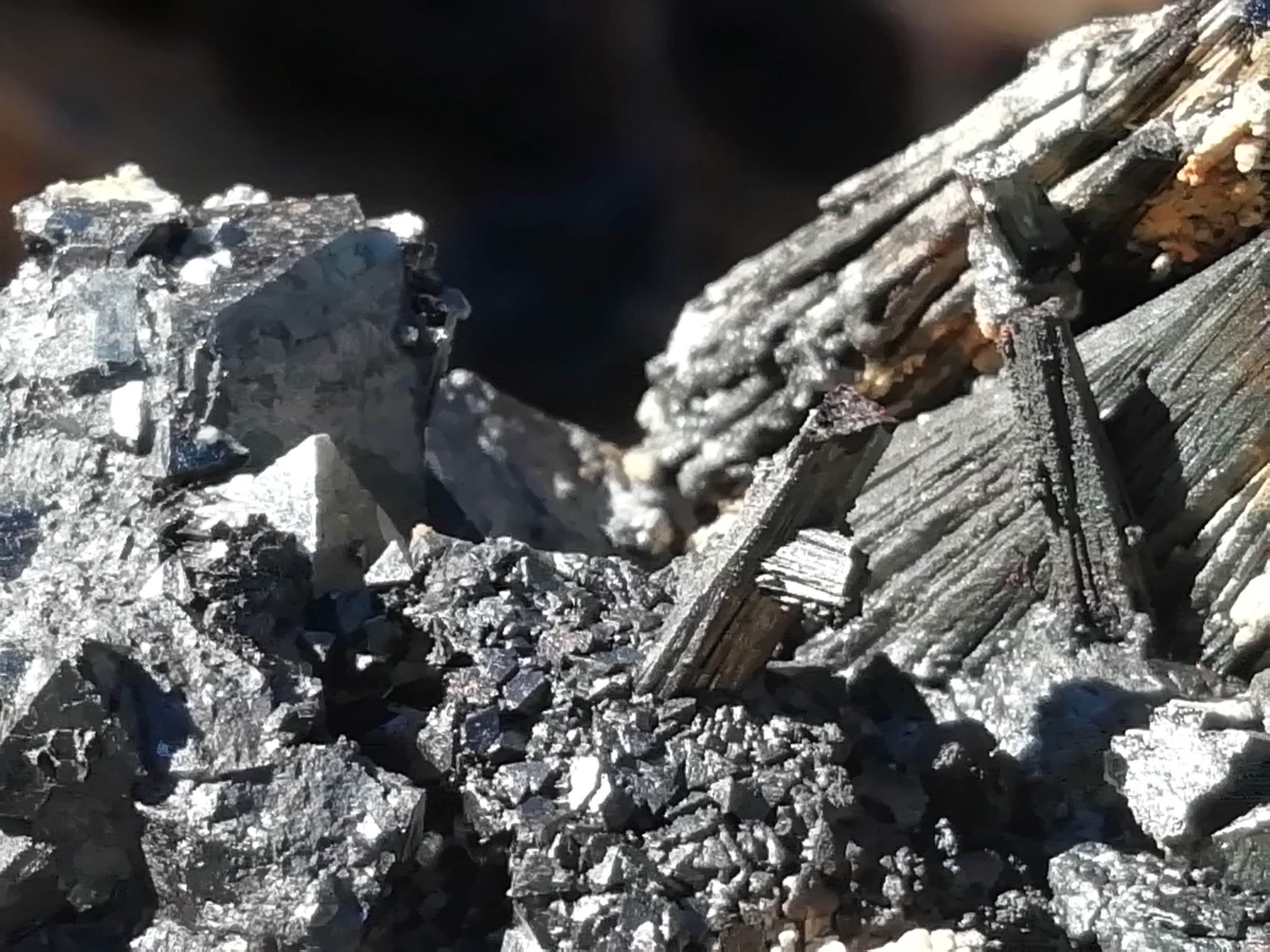

vous me mettez le doute la... j'ai vu la pyrolusite aussi, ...

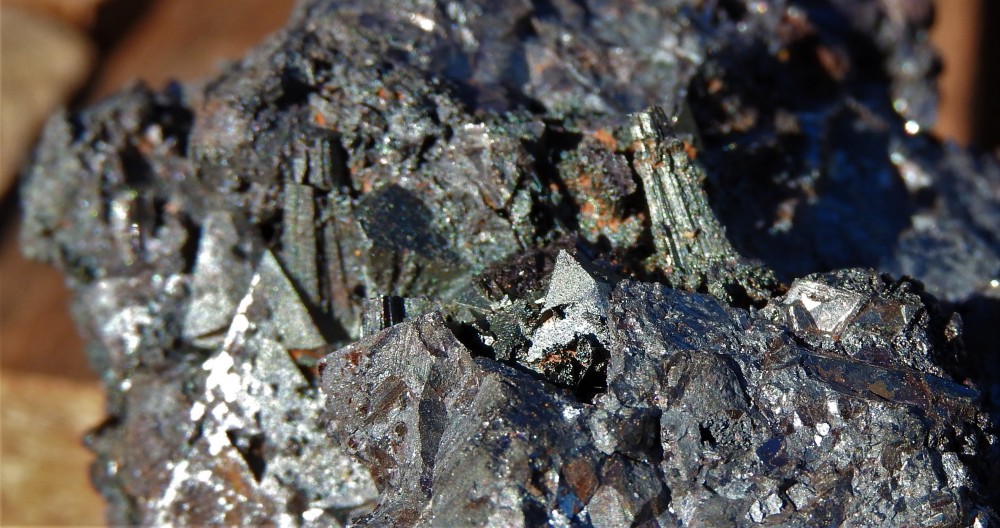

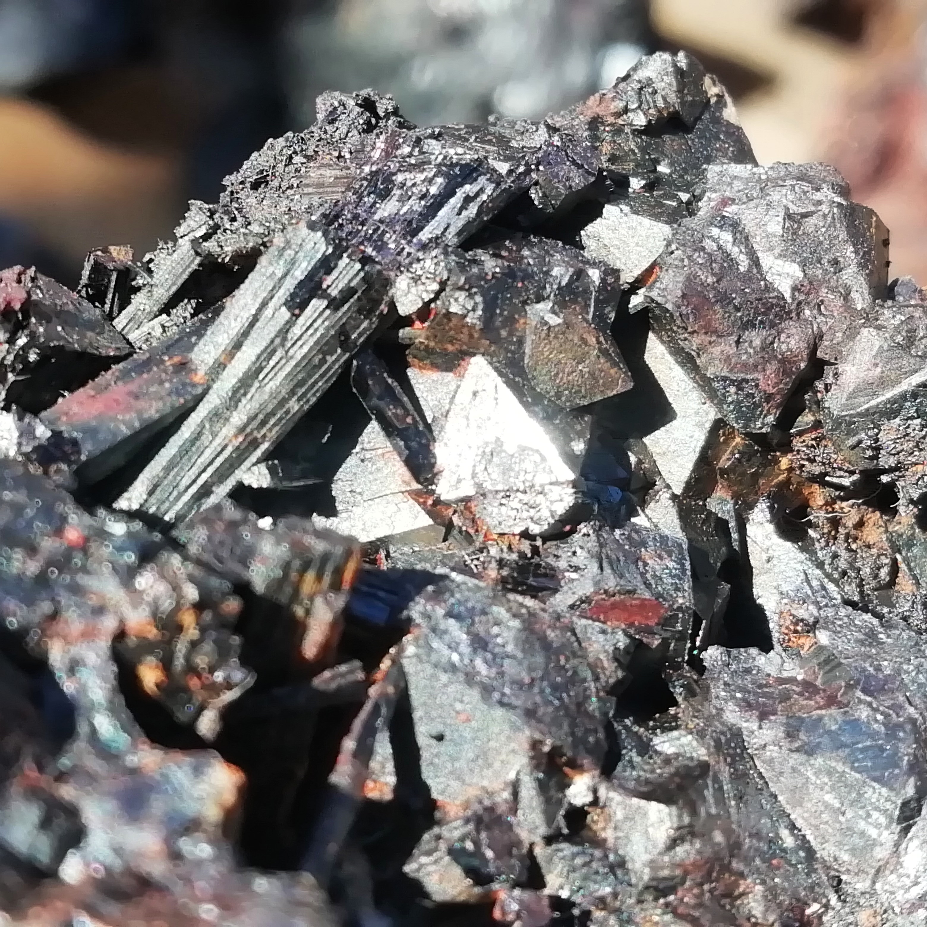

quelques photos rapprochees tres "metalliques"
1-
2-
3-

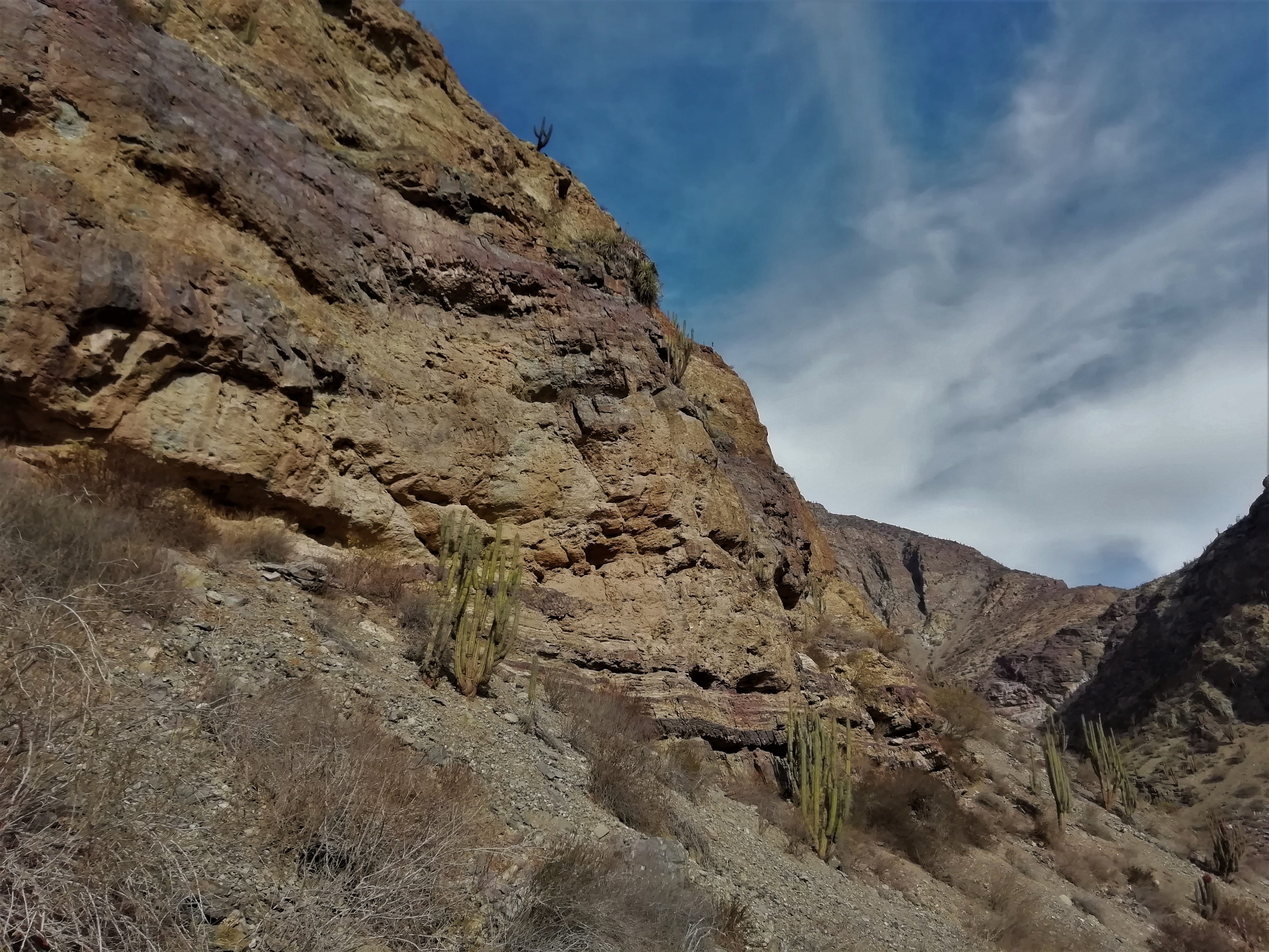

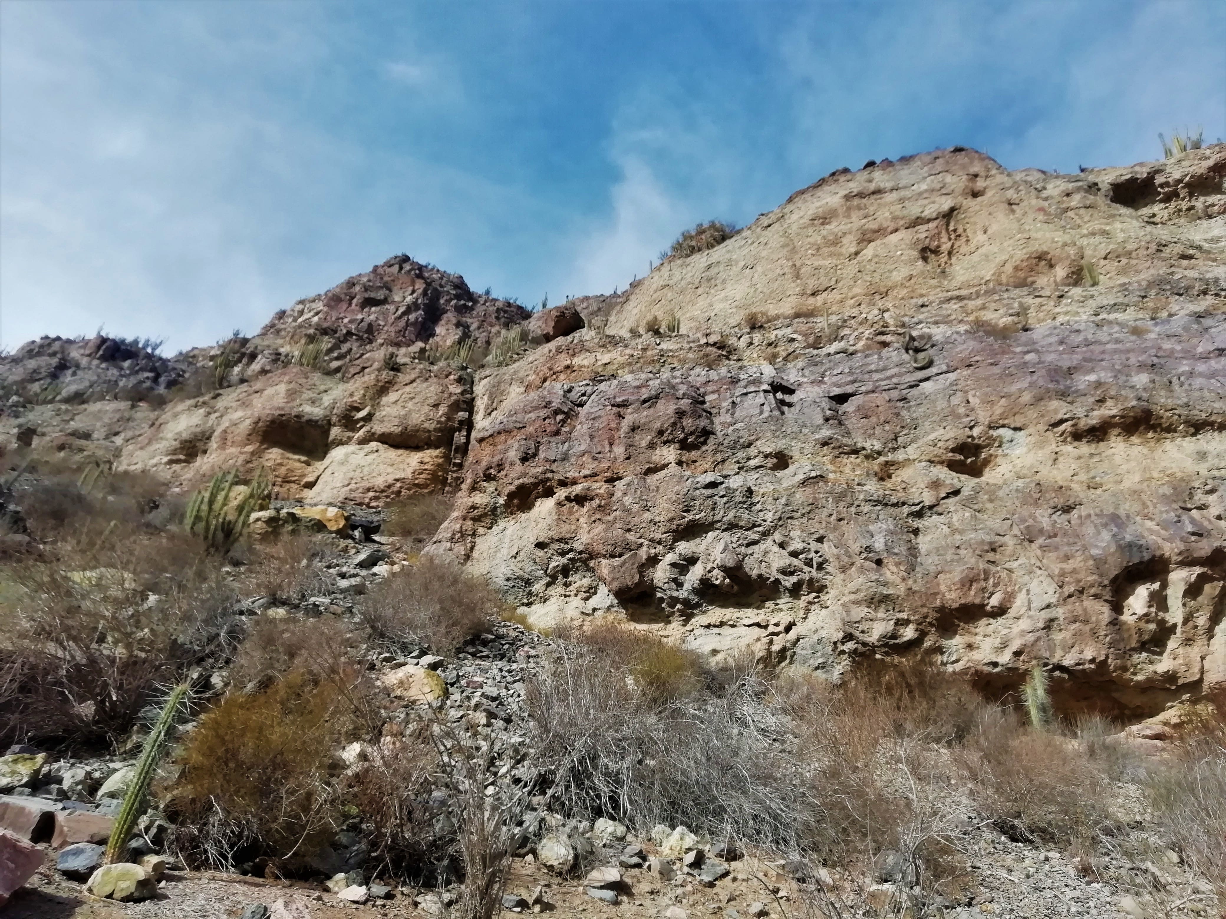

 Retour dans la vallee ,

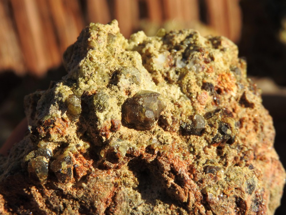

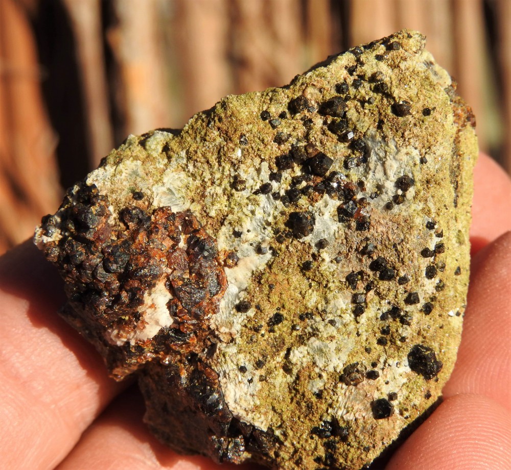

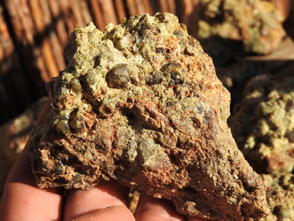

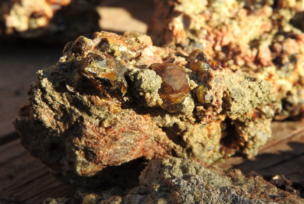

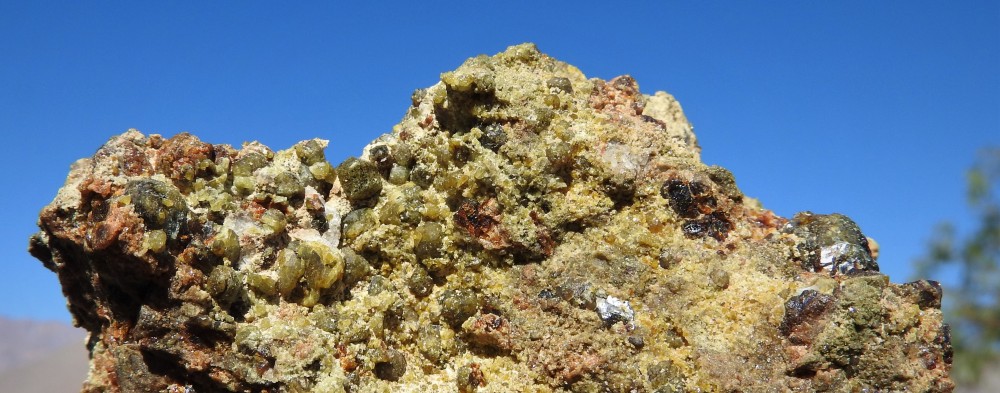

on creuse en bas de falaise, il y a certainement de jolis grenats plus haut, mais trop dangereux et pas de matos.

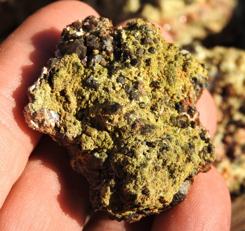

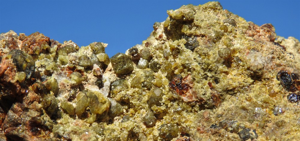

4-Grossulaires, Valle de Elqui,,Chili.
5-zoom
6- zoom
7-les cristaux suivants sont de l'ordre du cm.

il y a 48 minutes, antakari a dit :
trace grise noir.
Donc on peut éliminer la tourmaline schorl qui à un trait blanc à gris clair, la seule tourmaline possible serait l'uvite, mais je ne pense pas. Il faudrait voir si ça raye le verre et le quartz, pour la magnétite tu as vérifié si ça collait à l'aimant ?
Les grenats sont très sympas.

Le 13/05/2021 à 17:34, AMEDE a dit :
salut, desole de ne pas avoir repondu si tot,
ici,  quarentaine a fase 2, et ca change  toutes les 3 semaines , ca commence a faire ...
bon la magnetite colle bien a l'aimant et je vais ressortir une piece et refaire les test de trace , j'ai pourtant bien l'impression que ce sont des tourmalines...

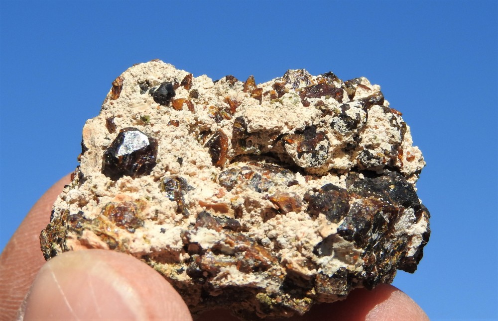

je viens d'y retourner 3 jours, et nous sommes tombes sur une autre poche en afleurement, cette fois trigonales, mais passant le cm , premiere fois trouvees si grandes par rapport a toutes les trigonales postees dans les pages precedentes, enfin, c'est enorme, vu qu' apres deux jours a gratter, ca continue, je ne suis pas arrive au bout... soit elles sont sur orthoclase ou alors le plus souvent flottantes dans de l'argile.
in situ quelques pieces  tout juste sorties
je les utiliserais pour les monter en bijoux.

Il y a 13 heures, antakari a dit :
j
Une suggestion : de l'ilvaite ? ca sent le skarn tout ca...
