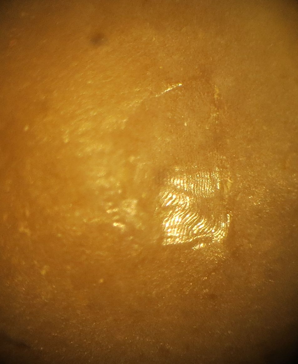

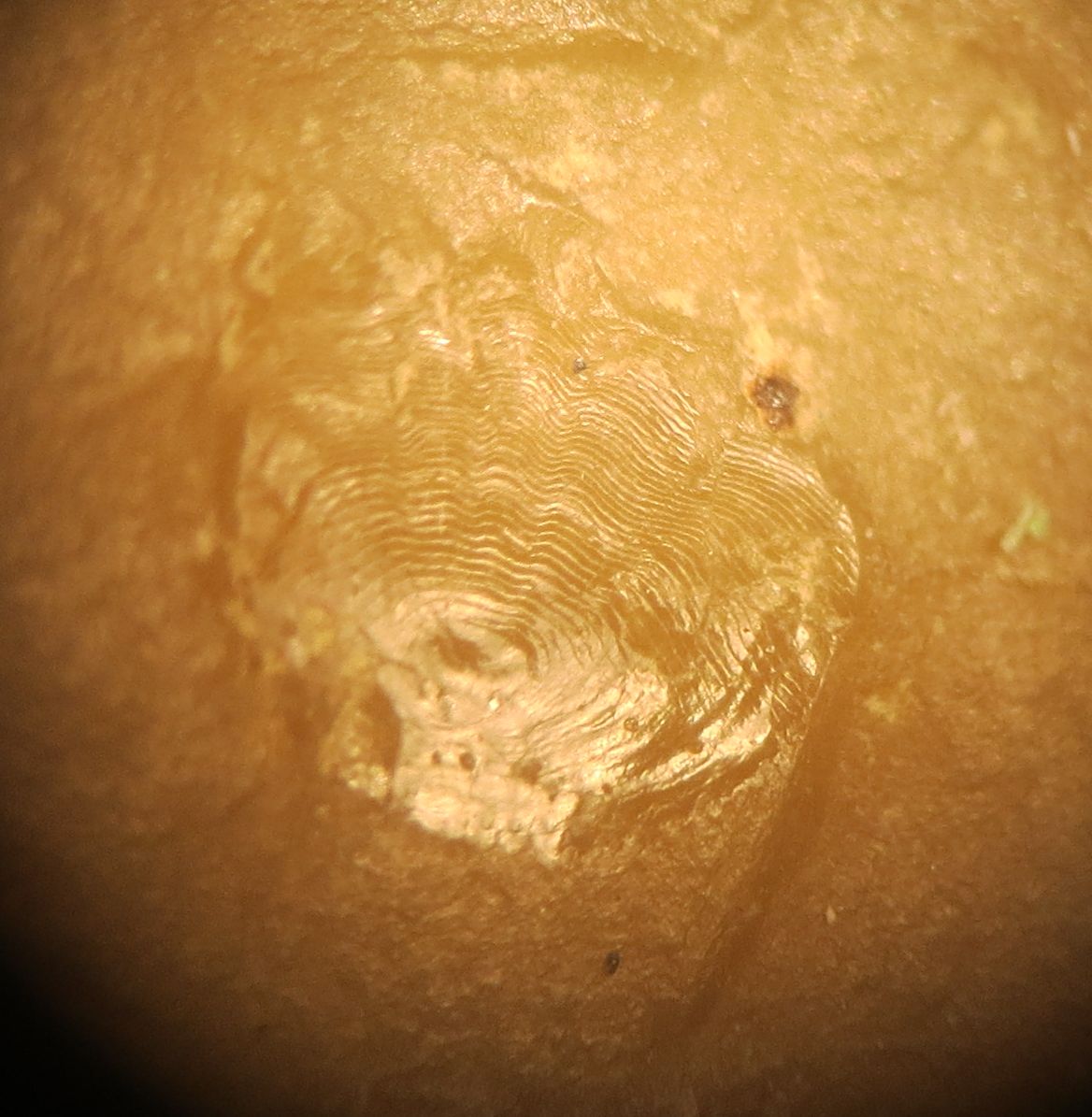

Le 07/08/2022 à 17:09, PK67 bis a dit :
deux photos d'écailles de poisson trouvées sur un silex
Bonjour PK67,
es tu sur de ton identification ? (j'ai un doute, mais rien à proposer alors...).
J'ai trouvé ce pdf qui étaie ton identification, Bravo!
Ces écailles sont les tâches luisantes sur la dernière photo?
https://www.kmae-journal.org/articles/kmae/pdf/1987/03/kmae198730601.pdf

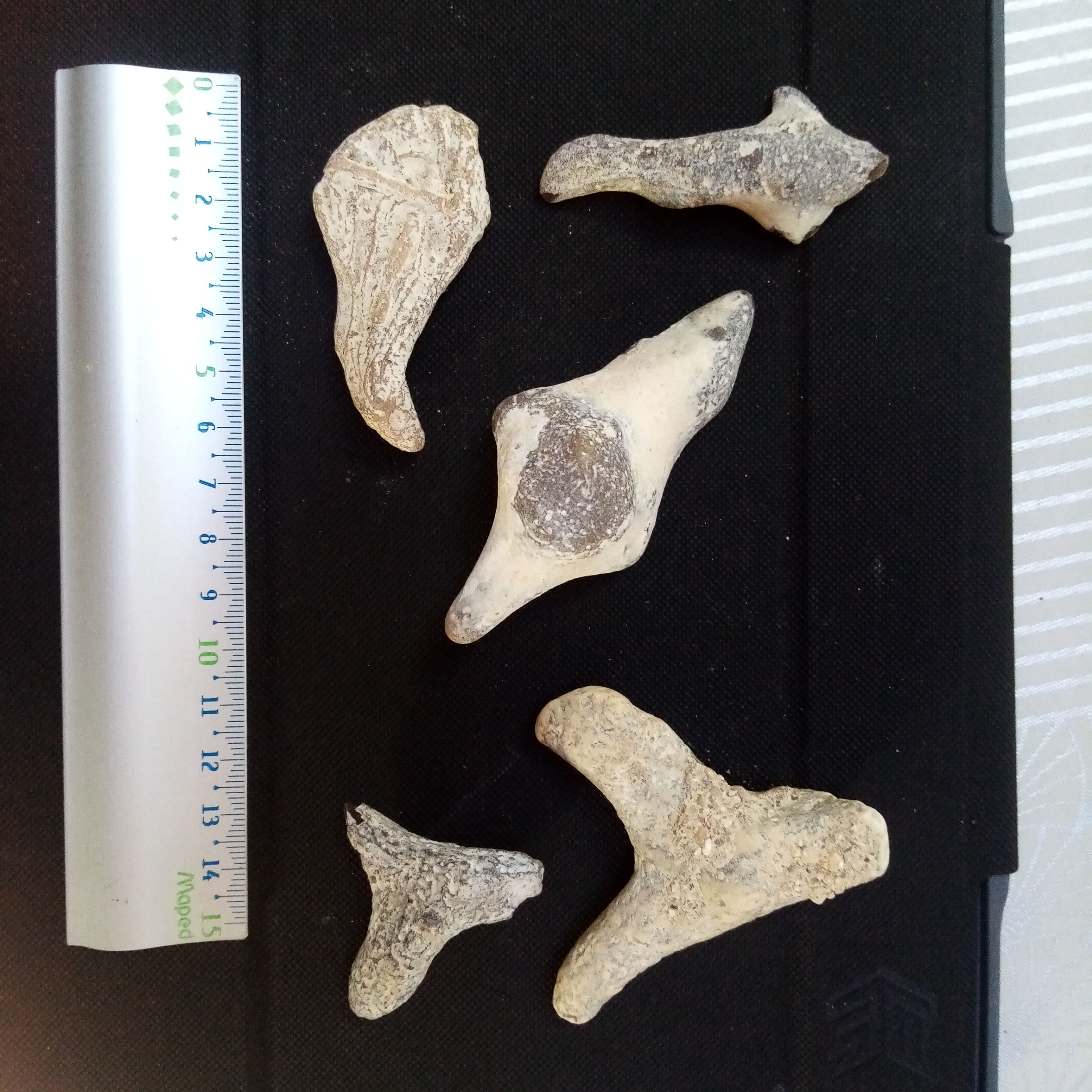

pas sûr que tout soit fossile
Effectivement, il est souvent assez facile de dire que c'est d'origine biologique (donc fossile) pour les traces d'organisme, plus dur pour les traces fossilisées d'organismes (ichnofossile) et très dur d'affirmer que ce n'est pas "fossile" dans le cas des silex...
Je privilégie toujours la présence même très petite, de motifs ne pouvant être le fruit de la mécanique, du hasard ou autre pour considérer une pièce comme fossile.
Parmi vos silex, des formes de spongiaires sont présentes et correspondent très probablement à des ... spongiaires!
Pour ce qui des phalanges ou dents, non, les formes évocatrices sont trompeuses et la seule forme ne peut étayer un rapprochement.
Il y a, au moins, un silex qui doit présenter des détails justifiant sa nature fossile (éponge):
Pourriez nous en faire des photos plus rapprochées?

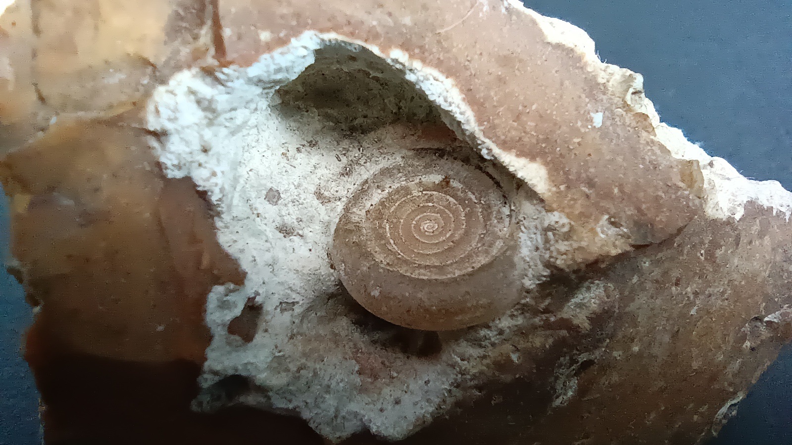

Il y a 10 heures, Geopat a dit :
Passage en eau douce : petit détour dans la Drôme
Magnifique!

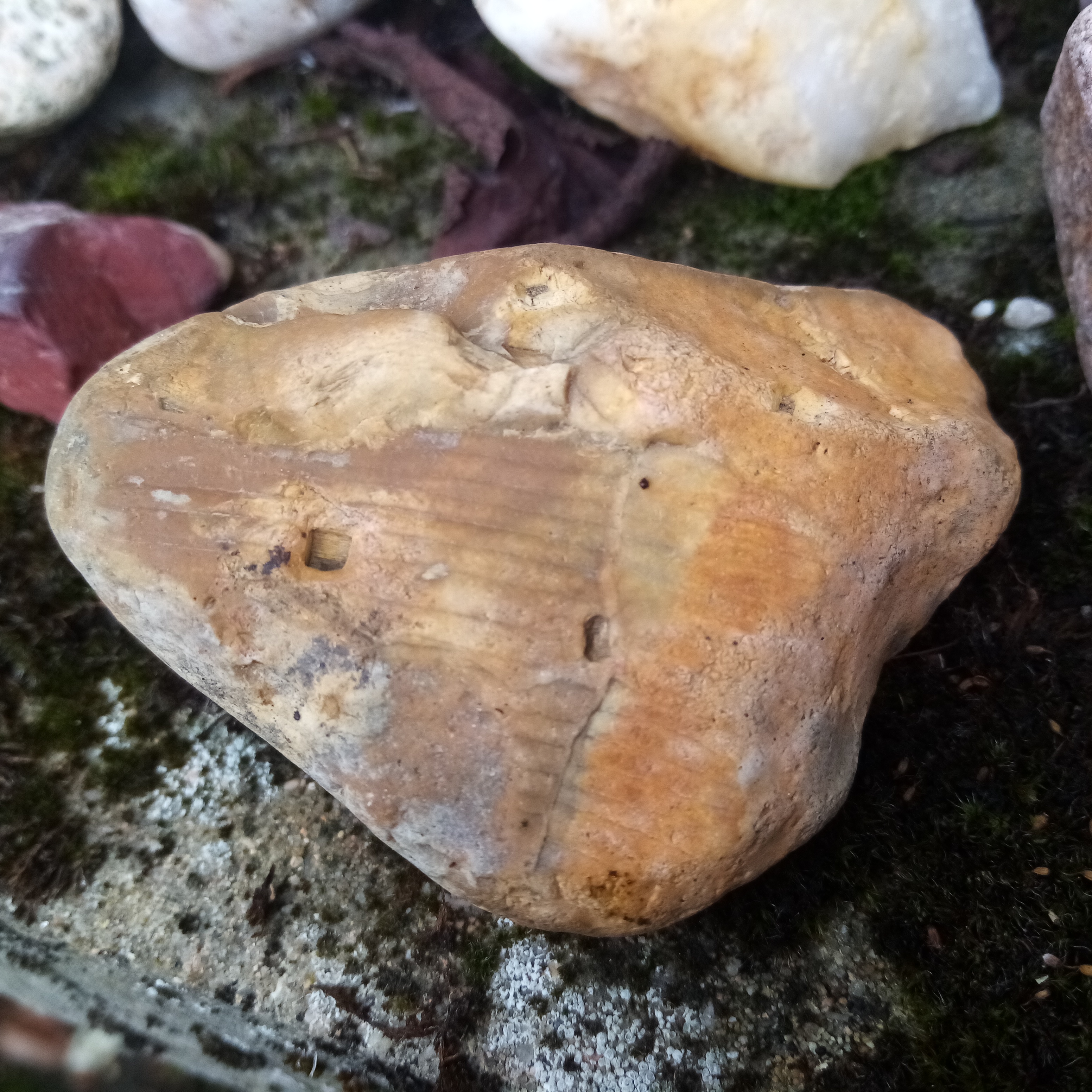

Il y a 13 heures, Pascal1000 a dit :
autre fossile trouvé à côté
Fragment d'Inocéram je pense avec le trou carré qui est une trace de ?
Il y a 9 heures, elasmo a dit :
Raymond Poincaré ?
Ce n'est pas exactement ce à quoi je pensais! 🙂😄
Les trous carrés évoquent plus, comme montré par Pascal1000, une trace d'oursin
Il y a 9 heures, Pascal1000 a dit :
L'autre trouvé déjà posté identifié plutôt pour oursin
mais aussi les traces des étoiles de mer. Je me demande donc si ces trous carrés ne sont pas une trace de prédation?
(je manque énormément de temps en ce moment pour suivre, documenter et répondre proprement à ce sujet....😭)
Un exemple d'Inocéram avec des trous carrés....
Intéressant, bivalve genre inocerame  l’espèce de "réseau" en haut suggère qu'il s'agit d'une coquille de bivalve colonisée après la mort de l'animal par d'autres espèces que je ne saurais déterminer. Pour les trous carrés, trace de prédation, à mon humble avis non car ne correspond pas à la forme des dents de prédateurs, mais les silex comportent un certain nombre de bizarreries difficiles à interpréter comme les carrés ou rectangles. Peut-être restes de coquilles? Par contre pour les trous ovoïdes je ne sais pas? Il existe des exemples de coquilles d'ammonites avec des traces de prédation: ichtyosaures ou autres.
Il y a 4 heures, gars de falaises a dit :
Je suis bien du même avis, pas de traces de prédation. Une autre hypothèse pour ces éléments en creux : s'agissant d'une forme de silicification
n'est-ce pas une figure de dissolution de fragments de calcite par exemple (débris de coquilles ?)
Il y a 5 heures, gars de falaises a dit :
Pour le "réseau" peut-être spongiaire.
il y a 29 minutes, Geopat a dit :
Oui, je suis d'accord, j'ai déjà vu dans des silex des sortes de barrettes rectangulaires (je ne trouve pas d'autre mot) tapissées au fond de stries verticales qui suggèrent des restes de bivalves genre inocérames. Il est également possible que certaines formes insolites ne constituent en fait que l'empreinte de minéraux disparus comme la calcite .
