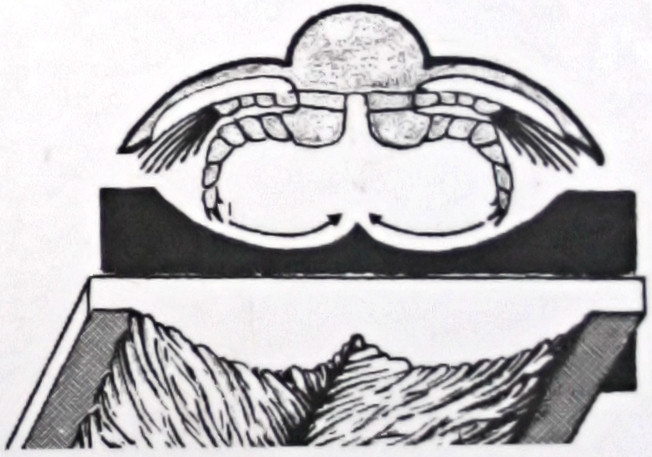

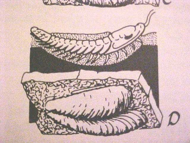

ok pour la largeur de la bête mais comment une bête avec des pattes placées comme ça peut faire une trace en creux et striée ??  et d'ou viennent les deux lobes ??
sur la photo il y a empreintes en bas et contre empreintes en haut staubin4 (2).jpg

Si c'était deux fois plus étroit, çà ne tiendrait pas! La, çà passe alaise!
Il y a 23 heures, 3frangin a dit :
J'ai pas trouver mieux=>
effectivement c'est une théorie qui peut se tenir mais quand on compare avec des bêtes actuelle elles se déplace sur le bout de leurs pattes mais bon vu que les trilos ont disparues tout reste possible.
Par contre suivant ton dessin ils se déplacent avec les pattes sous le ventre et donc pas plus large que leurs corps !!

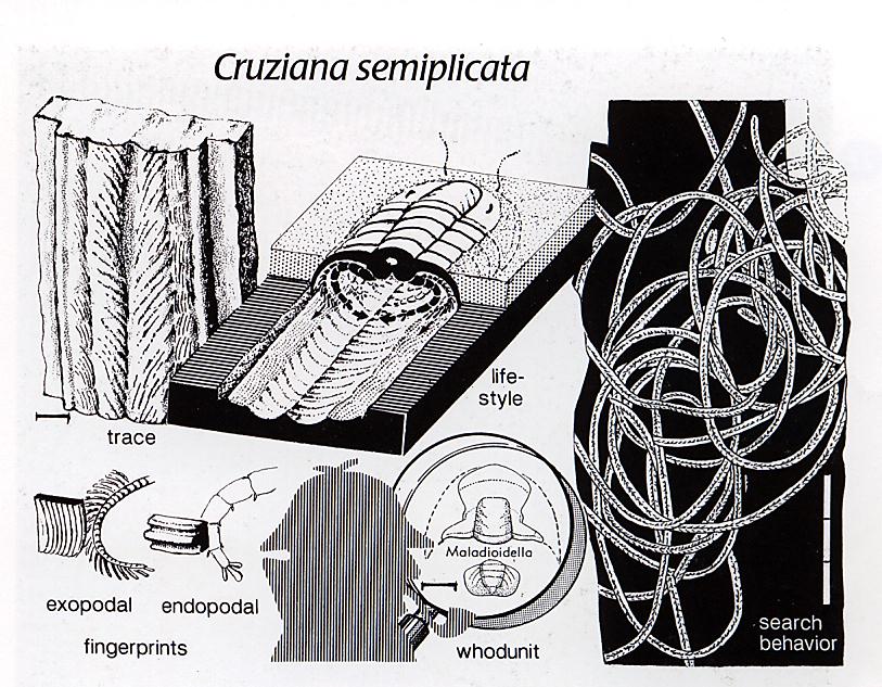

Les Bilobites Quenstedt, 1869. Ne sont pas des Cruziana, mais des Brachiopoda. Mais, les  Bilobites=Cruziana, 2 noms attribués aux sillons bi-lobés. historiquement, on pensait que c'était des algues!

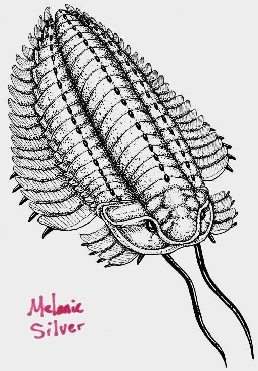

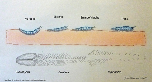

Pour les dessins, une petite synthèse, et hop le tour est joué!
Vue la diversité des forme de trilo, on peut trouver de l'inspiration dans les bestioles actuelles type isopode, Aselles, Bathynomus giganteus.
