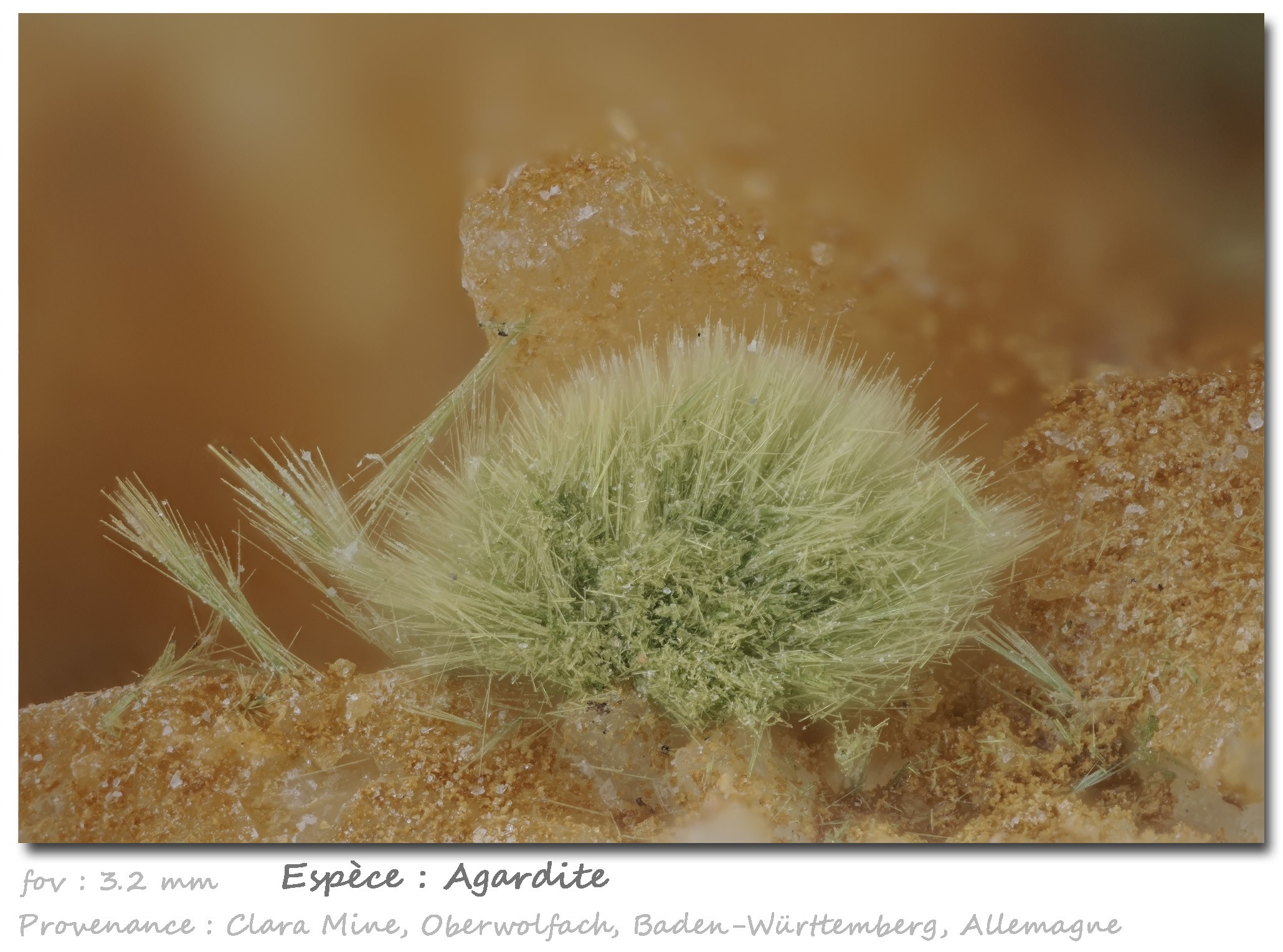

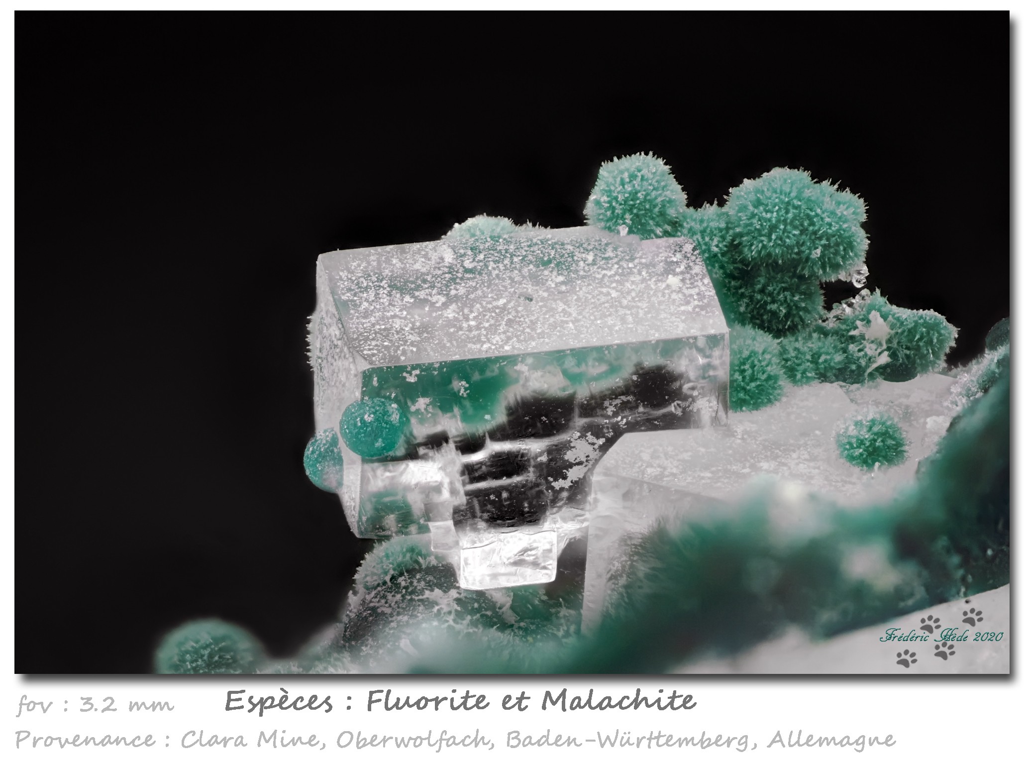

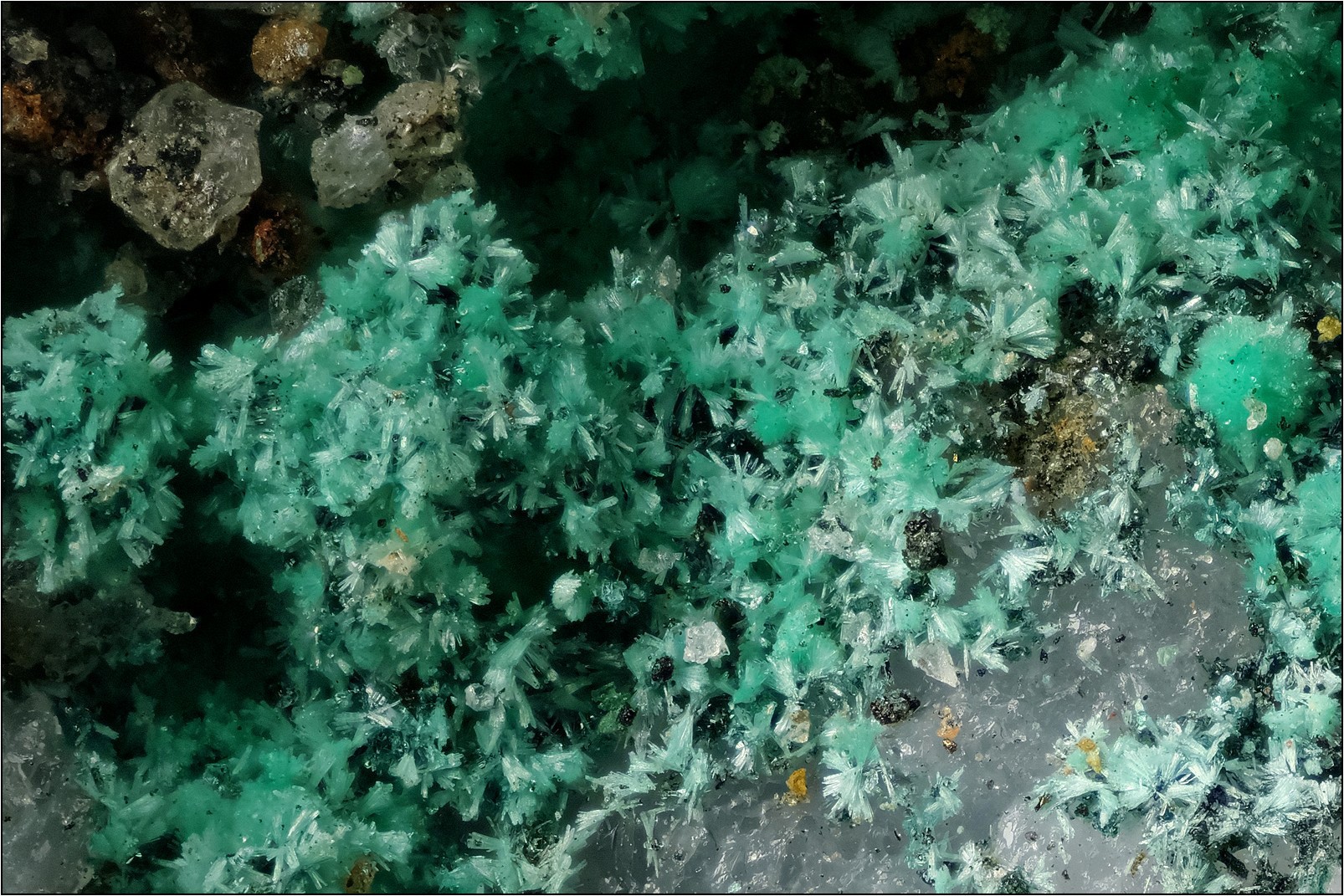

Oui, la dent de raie est bien lisible (et ça n'est pas facile à photographier parce que la diffusion due à la matière du fossile mange tous les détails).
Voici mon essai du jour.
Je ne connais pas l'espèce (malachite probablement) ni l'origine.
En cliquant sur l'image, c'est mieux.
Champ 1.7 mm

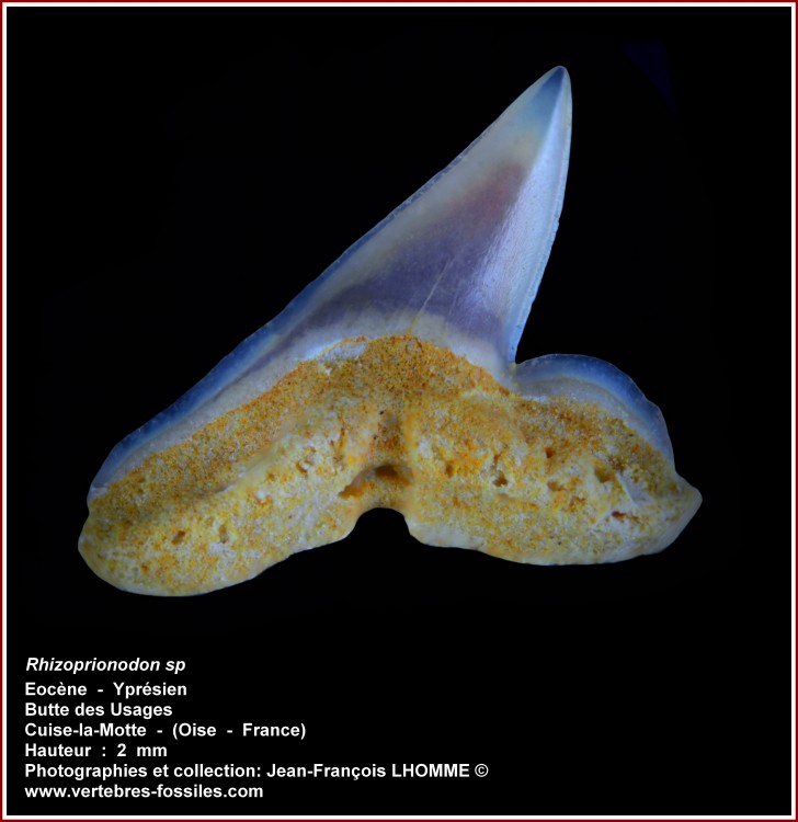

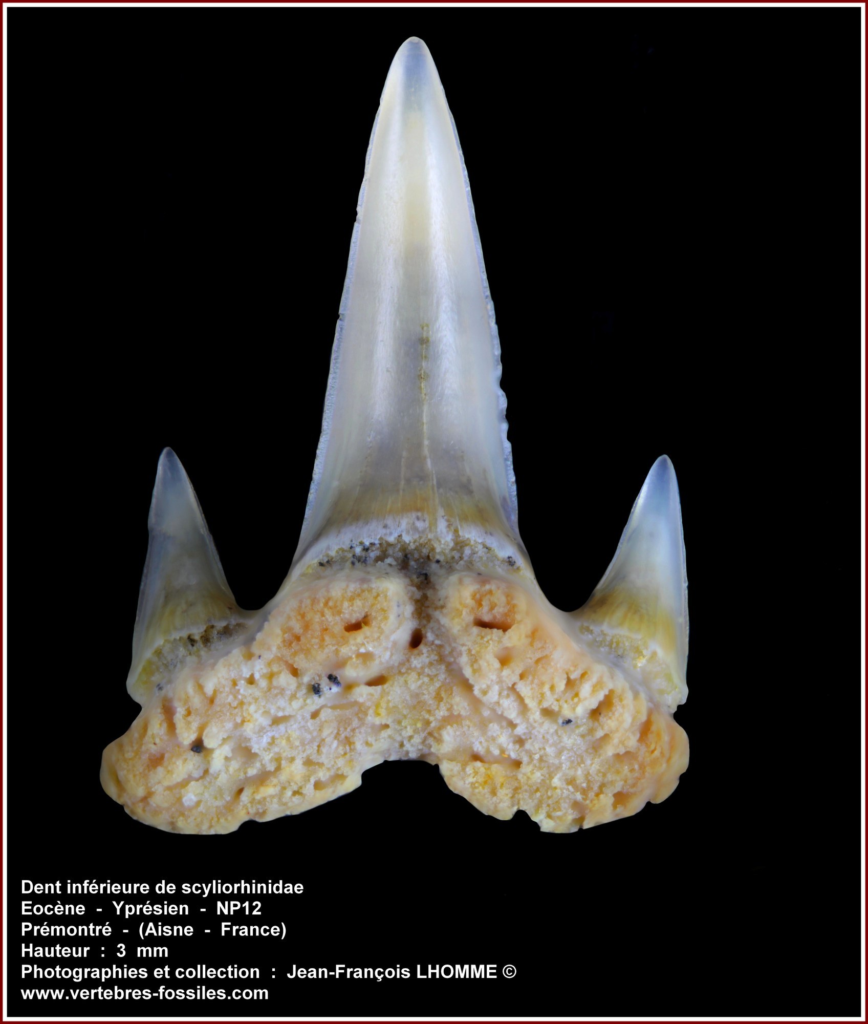

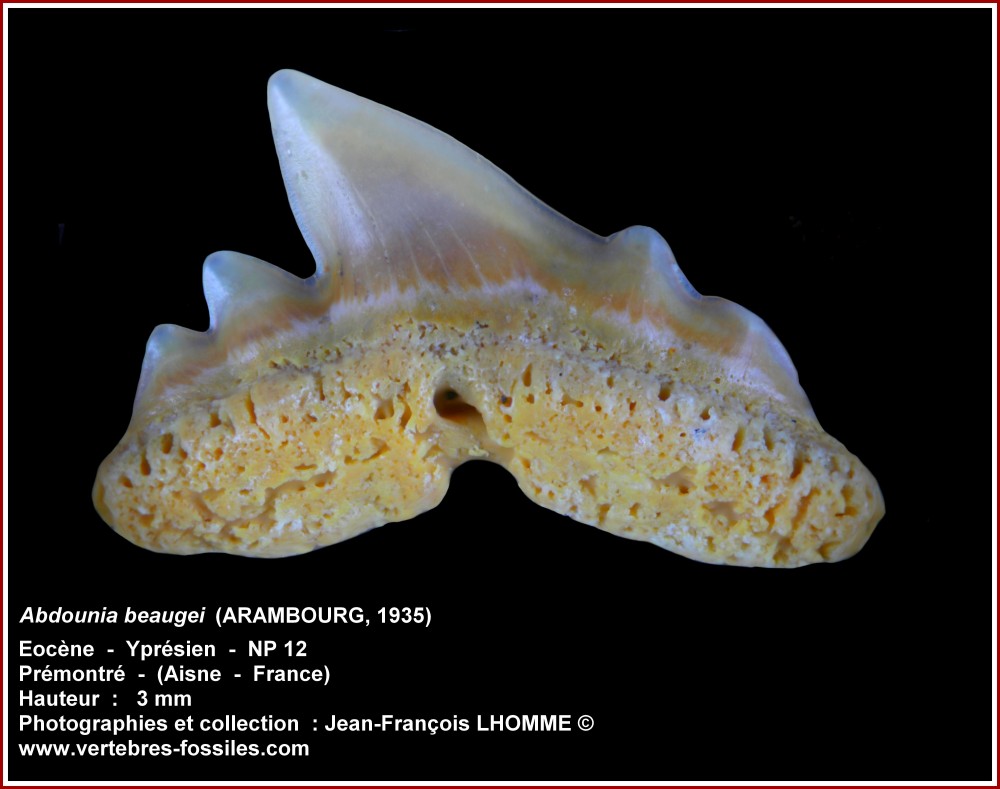

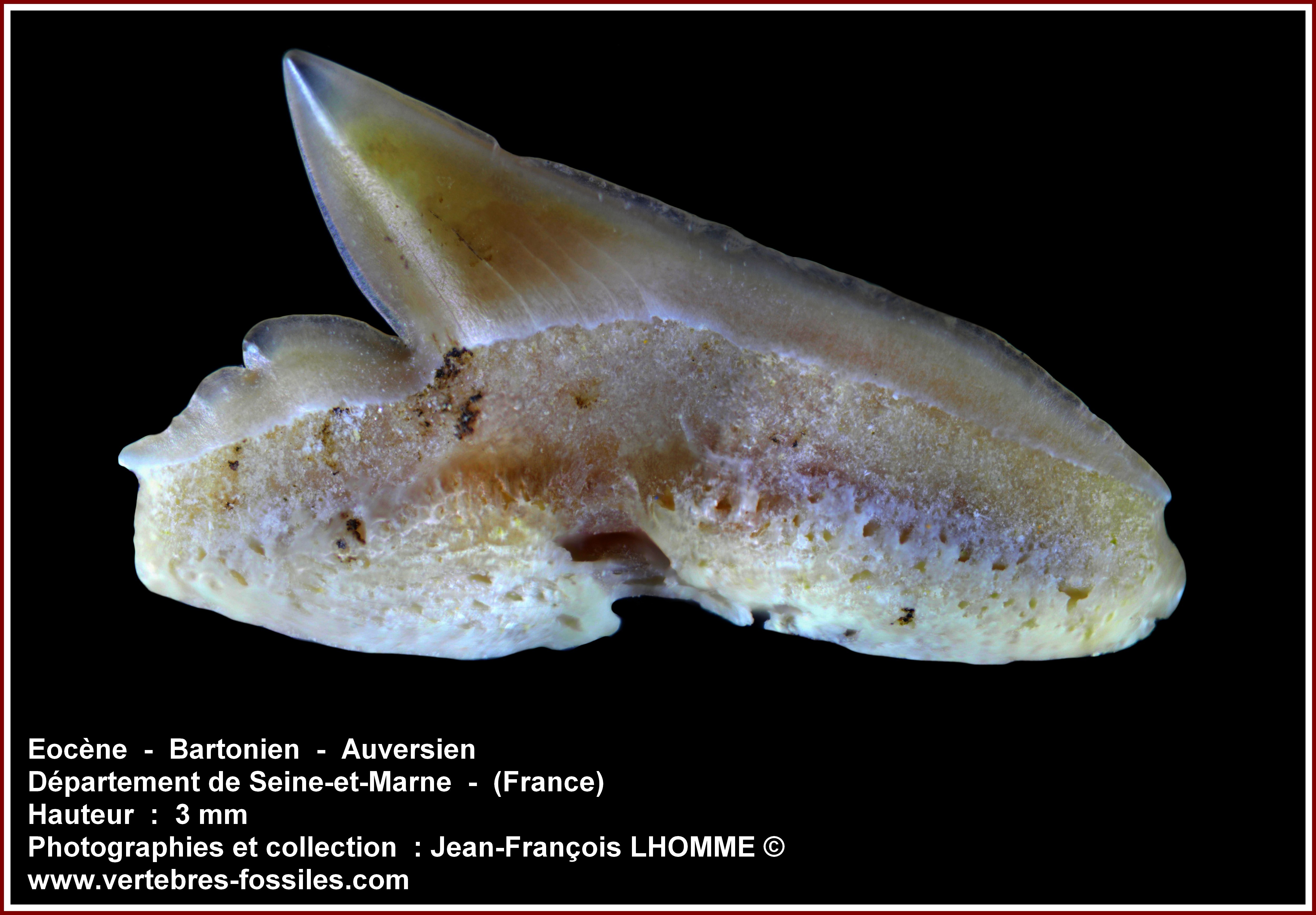

Bonsoir tout le monde
Dernier test, une dent de raie, très probablement Abdounia d'un gisement inaccessible dans l'enceinte d'un asile psychiatrique
J'ai du faire des clichés en X et Z assemblé avec le logiciel ICE de Microsoft
Tout en faisant du stacking pour chaque partie, au total 1253 photos, la prise de clichés, et l'assemblage, puis le traitement m'a pris à peu près 6 heures
Je suis satisfait du résultat, même si je peux encore m'améliorer, je fais des tests sur du plus petit matériel inférieur à 1 mm
Ci-dessous en basse résolution
et en haute résolution à cette adresse :
http://hybodus.free.fr/photohd/pl_abdounia_premontre.jpg
Dernier essai une dent de raie, qui à nécessité la prise de vues sous différents et axe et profondeur de champ (1600 photos)
Je suis assez satisfait, même si j'ai encore un peu de post production à revoir pour tenter de m'améliorer encore.
En tout cas le système fonctionne parfaitement une fois que l'on à bien compris la méthodologie à appliquer, j'en profite à nouveau pour remercier Frédéric et Géopas (dont j'ignore le nom) pour l'aide et les encouragements fournis.

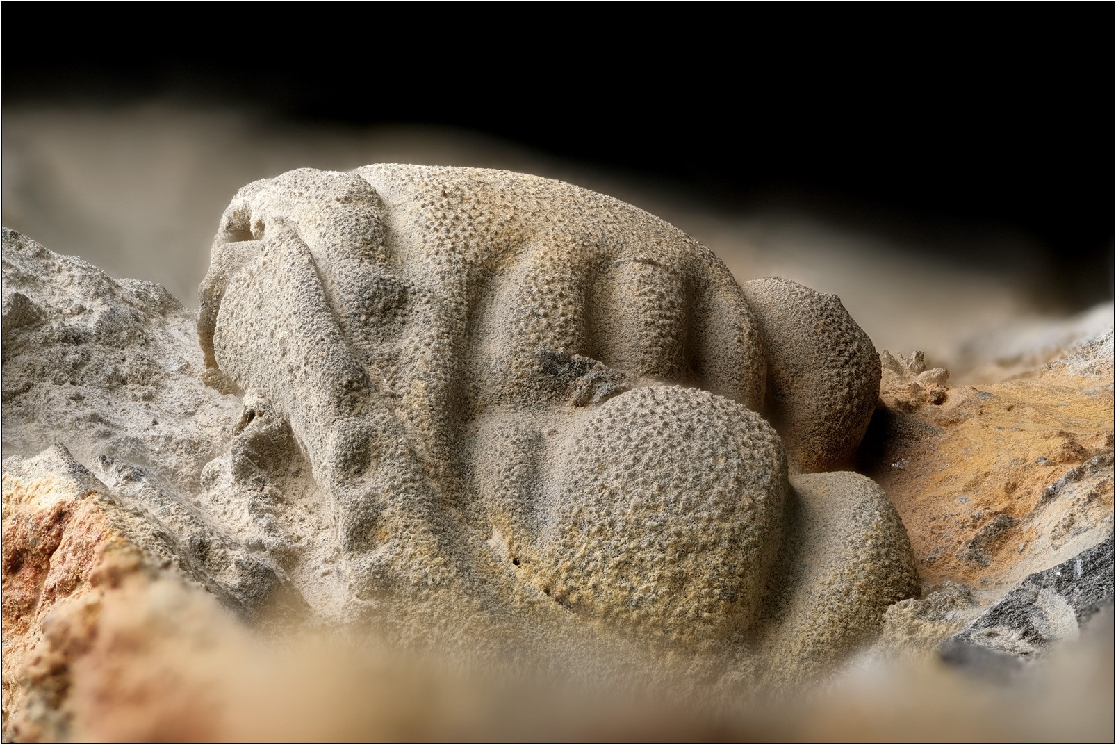

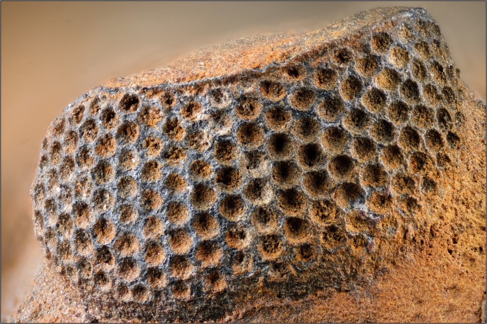

Cette photo d’œil de trilobite est faite avec la méthode C. Avec la B, j'ai des flous un peu partout.
Champ 3.4 mm
Parfois la méthode C fonctionne un peu mieux, mais je n'arrive pas à comprendre pourquoi.
La moins bonne pour moi est la A, cela génère presque systématiquement un flou, malgré le changement de rayon et de lissage

Une question pour cette dernière, pourquoi des photos sur plusieurs axes ?
De mon coté, mes fossiles de prédilection sont plus gros donc plus faciles
Coplacoparia (trilobite) en vue latérale. 325 clichés. Champ 15 mm. Click pour plus de détails.
Bonjour
Photo sur plusieurs axes, parce que le spécimen ne rentre pas en totalité dans la visée de l'objectif, comme je veux arriver à mettre le plus de détails possibles il faut parfois que je superpose certaines vues.
Cependant je n'en suis qu'au tout début il est bien possible que je procède autrement à l'avenir
En gros l'objectif me permet juste de mettre un peu plus que 1 mm à chaque fois

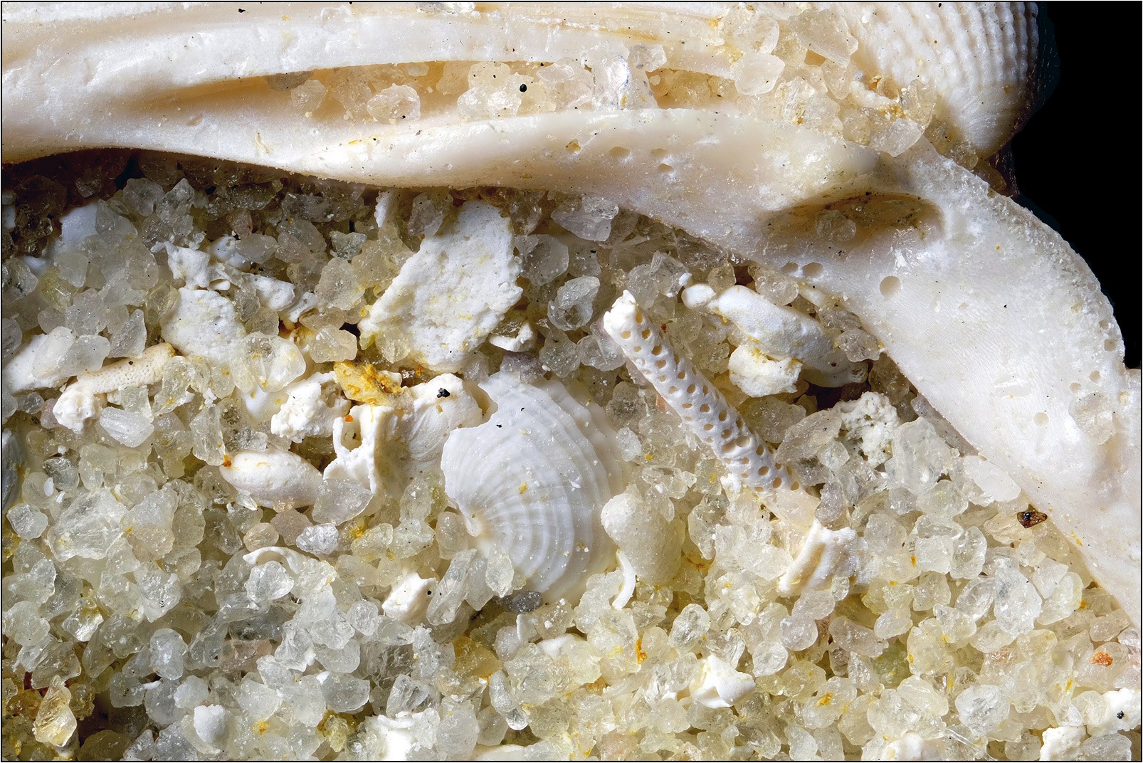

Joli petite algue du Bartonien (Acicularia)
Un autre pour coconutdream (moi il me fait pas rêver)
148 photos en 10 um - ISO 100 - temps de pause 0.4 seconde, méthode B sur Helicon Focus
