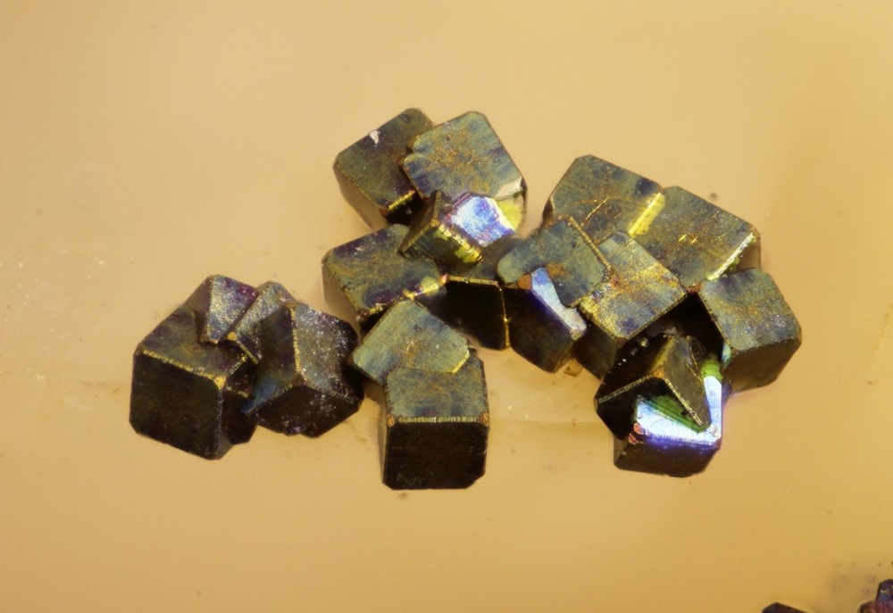

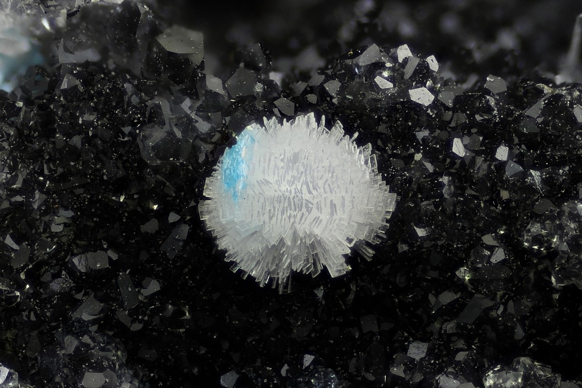

Quelques images (essais en fait) pour les derniers trucs à voir. Après je ne ferai plus d'innovation à priori....
C'est du petit exprès. Après je retourne faire des études de droit haha.... C'est pas tous les jours qu'on traine ses patrons au tribunal... pénal et administratif. Je dois faire comme pour les photos du mieux possible.
