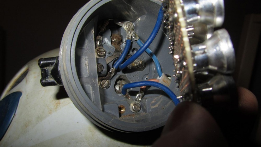

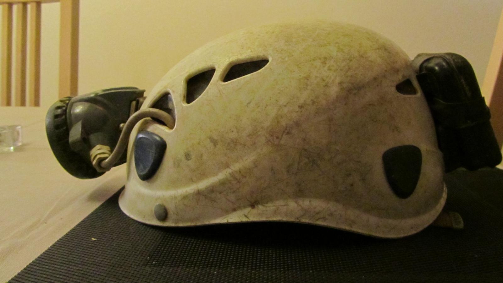

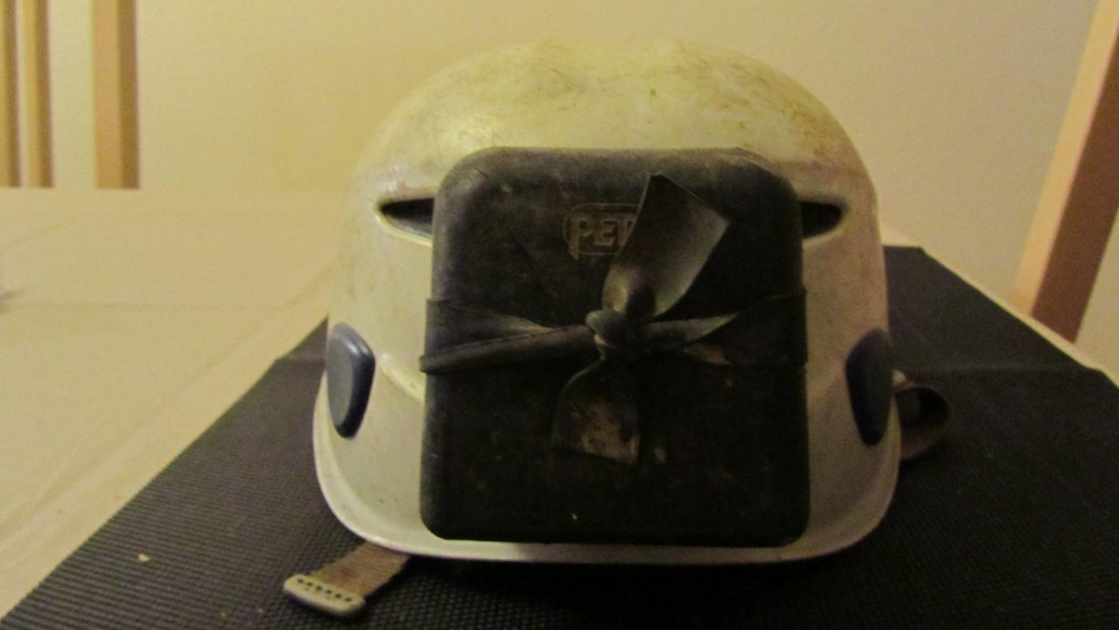

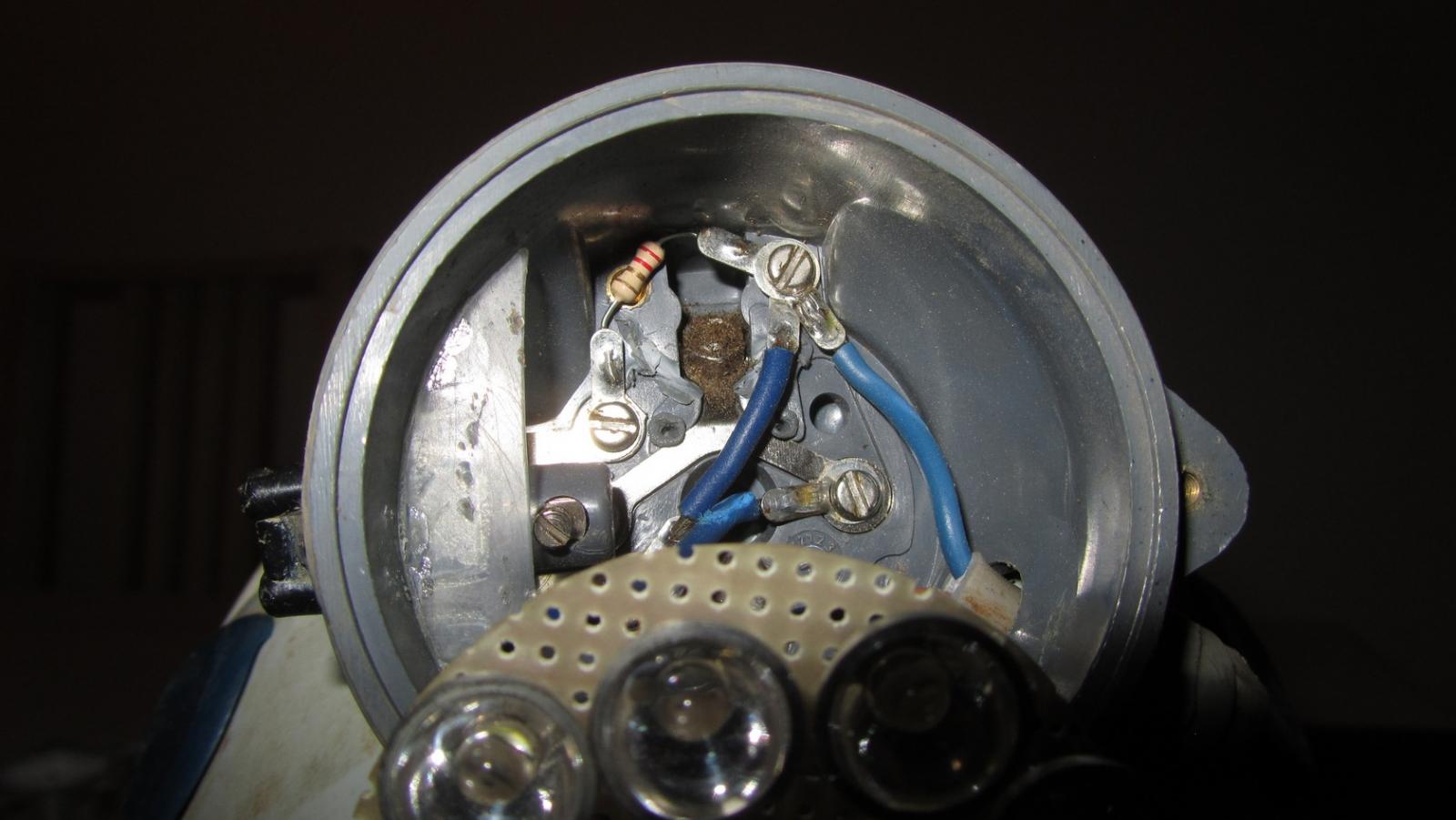

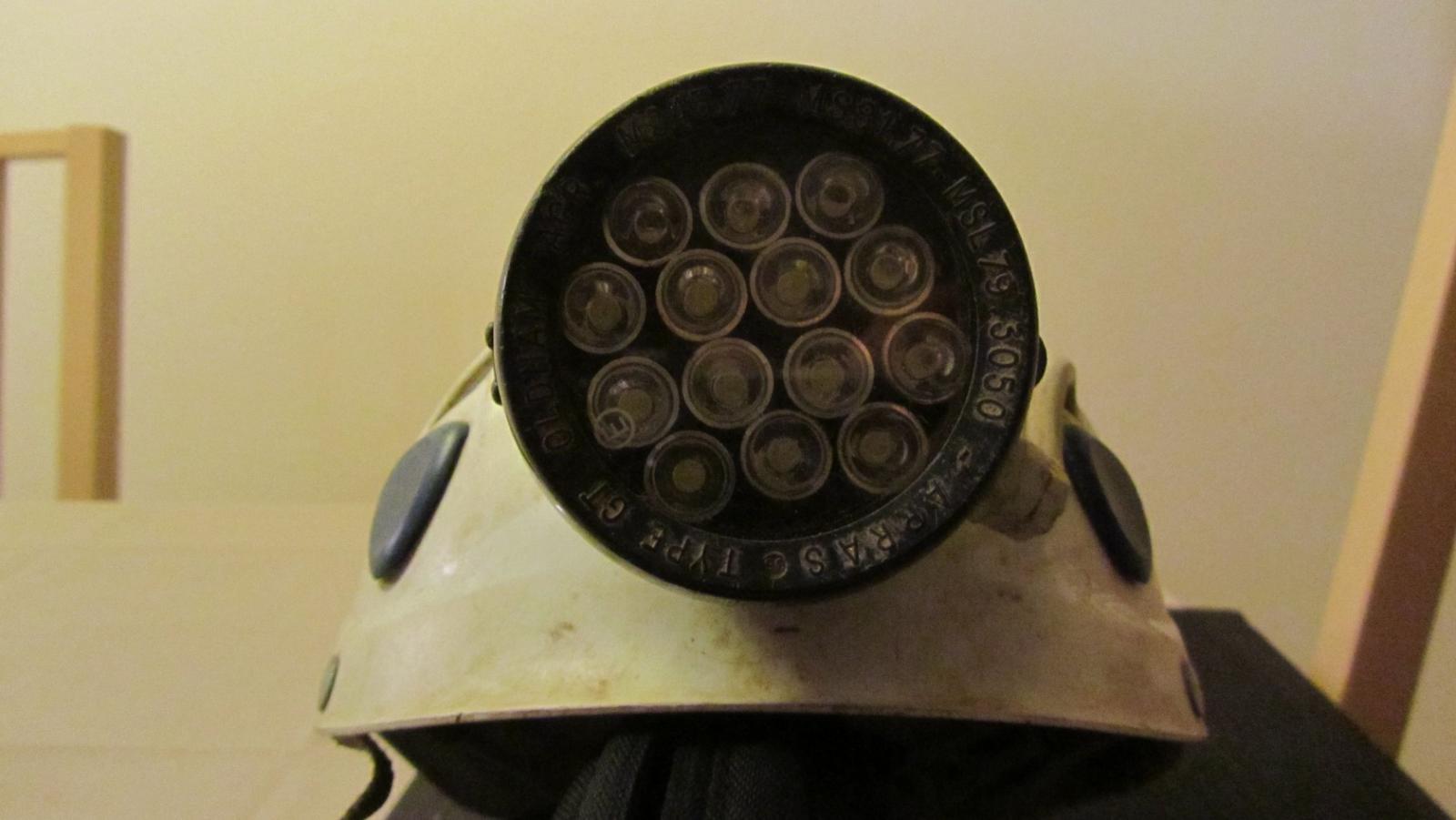

Brouzouf Posté(e) 13 février 2014 Signaler Posté(e) 13 février 2014 Voici un bon moyen pour détourner vos vieilles lampes de mineurs. Cela doit faire une bonne dizaine d'années que les spéléo ont mis au point ce bricolage qui fonctionne à merveille! Alimentation: pile plate 4.5v Autonomie: 3 ou 4 jours de fouille, à raison de 8 à 10 heures sous terre Eclairage: suffit largement dans les grandes galeries des Malines... Plus serait du luxe... Ce qu'il faut savoir: Ce type de leds fonctionnent à 3.9 v, de ce fait il a donc fallu monter une petite résistance sur le circuit déja existant de la lampe, un montage en direct éclaire plus mais réduit la durée de vie des leds (de l'ordre de 20 000 heures). J'ai volontairement conservé le double interrupteur de la lampe car dans le montage il y a en fait 2 circuits: 1 en passant par la résistance et 1 en direct, le second permet en fait, outre d'éclairer un peu plus si besoin, mais surtout un rôle "d'achever la pile" rapidement lorsqu'elle commence à baisser en eclairage car avec le premier mode cela prendrai plusieurs heures avec un trés faible eclairage... et c'est toujours ennuyeux de changer une pile qui fontionne encore! Tous les composants ( circuit imprimé, réflecteurs, résistance, etc) ont été acheté sur conrad (catalogue) à l'époque, ce montage est à la portée de tous, il n'y a que le calcul de la résistance que je ne me souvienne plus, mais certainement facile à retrouver... Pour toutes questions n'hésité pas! Citer
Augustin Posté(e) 13 février 2014 Signaler Posté(e) 13 février 2014 J'avais déjà vu la transformation du boitier petzl, mais c'était quand même déjà plus compliqué. Pas mal le montage, merci du tuyau. Citer
