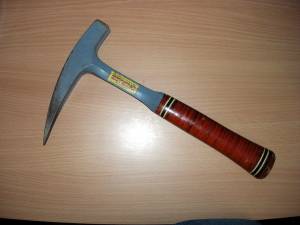

Oui je possède un estwing manche en cuir (acheté en promo). Le toucher est très agréable au début mais s'abime assez vite. Le grip de tennis ou cyclisme est une bonne astuce.
Sinon pour les autres remarque, il faut bien se rendre compte qu'une estwing ne peut servir à l'extraction de minéraux (trop léger) mais est indispensable pour tout travail de géologue (reconaissance de faciès, échantillonage).
Lorsqu'on fait une journée de prospection à pied en montagne, on est content d'avoir un marteau efficace, robuste et surtout léger. C'est important le poids.
Un estwing cuir quasi neuf (800g)

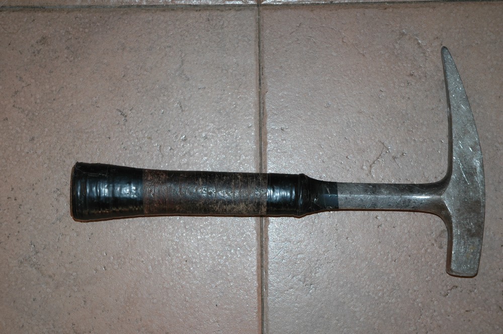

Je n'arrive pas à trouver une bonne "tringle"
(Qui ressemblerait à çà :
J'en ai vu sur le terrain, mais pas moyen de le trouver en grande surface de bricolage
Une idée ?
Estwing c'est bien gentil mais assez inefficace, sauf pour la prospection.
Pour ma part je prends du matériel pro (burin plat et massette) dans les dépôts pour les maçons et les travaux publics.
c'est du vrai costaux à des prix corrects (préférence pour du Talabo ou du Muller).
C'est bien plus pratique que tous le reste, cela n'engage que moi bien sur.
Un trucs ces matériels sont souvent fait pour ne pas prendre de crampes dans les mains, un maçon le garde souvent plusieurs heures par jours, j'ai des BONS souvenirs de crampes et de tendinites avec du Estwing dans les années 80, depuis que j'ai changé plus rien. A méditer
