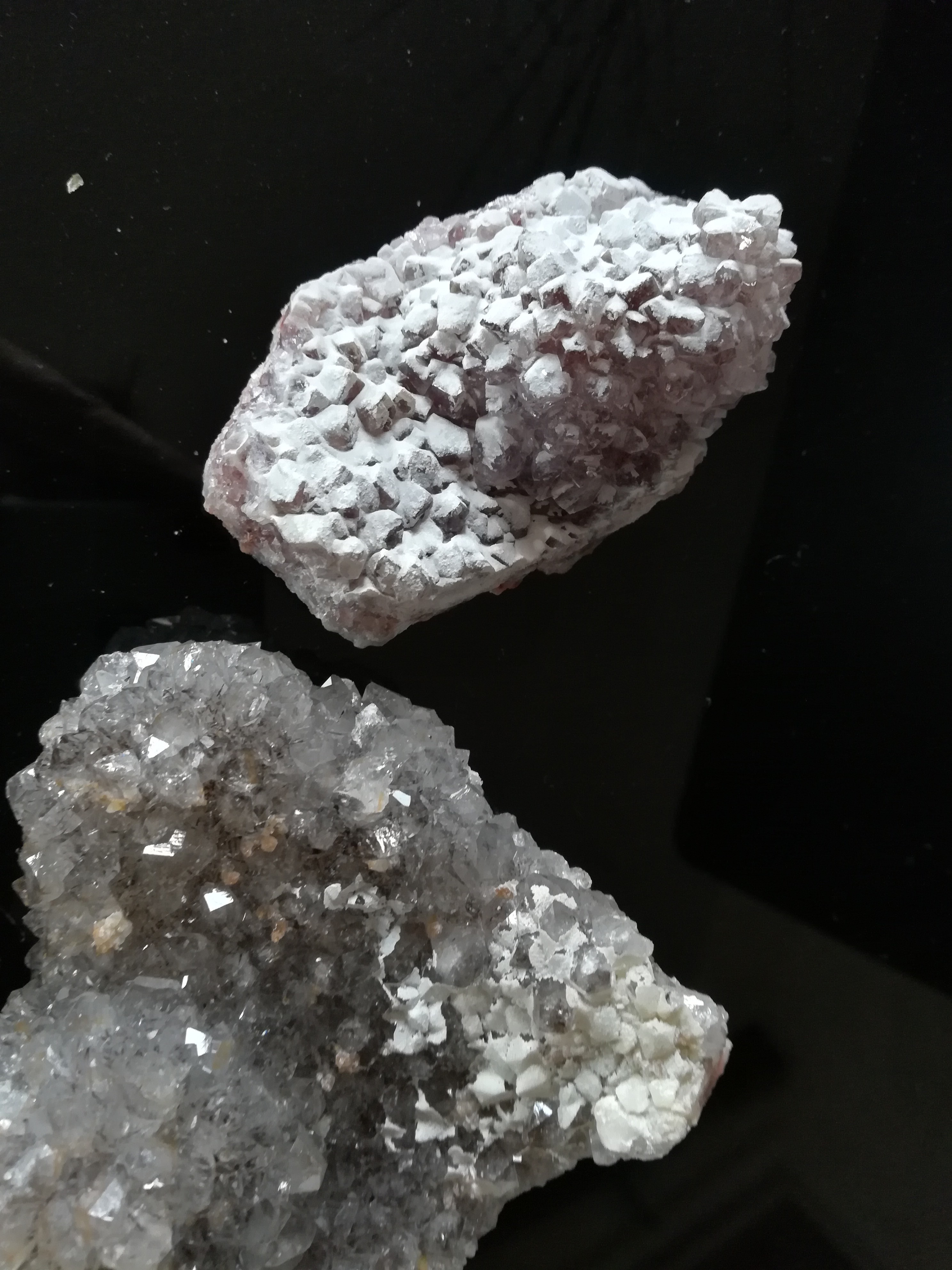

Bonjour à tous !
J'ai un problème d'encroutement sur des quartz (provenance Maroc du côté de Sidi Rahal)… Dithio, HCL, rien n'y fait !
Je ne sais pas ce que ça peut être et vous demande donc des conseils pour enlever cette couche.
Merci à vous
Si HCl ne fait rien, rien d'autre de simple ne fera quelque chose ! Ne pas perdre de vu que HCl est un produit puissant qui certes ne donne pas une belle finition au nettoyage mais reste un produit particulièrement efficace pour dissoudre une flopée d'espèces.
Cet encroutement peut être aussi bien des quartz cryptocristallins que de la baryte que...  ! Un coup d'oeil à la bino permet souvent d'y voir plus clair sur la nature de ces dépôts.
:sourire:
il y a une heure, Daniel Gol a dit :
Merci Daniel... J'essaierai la bino

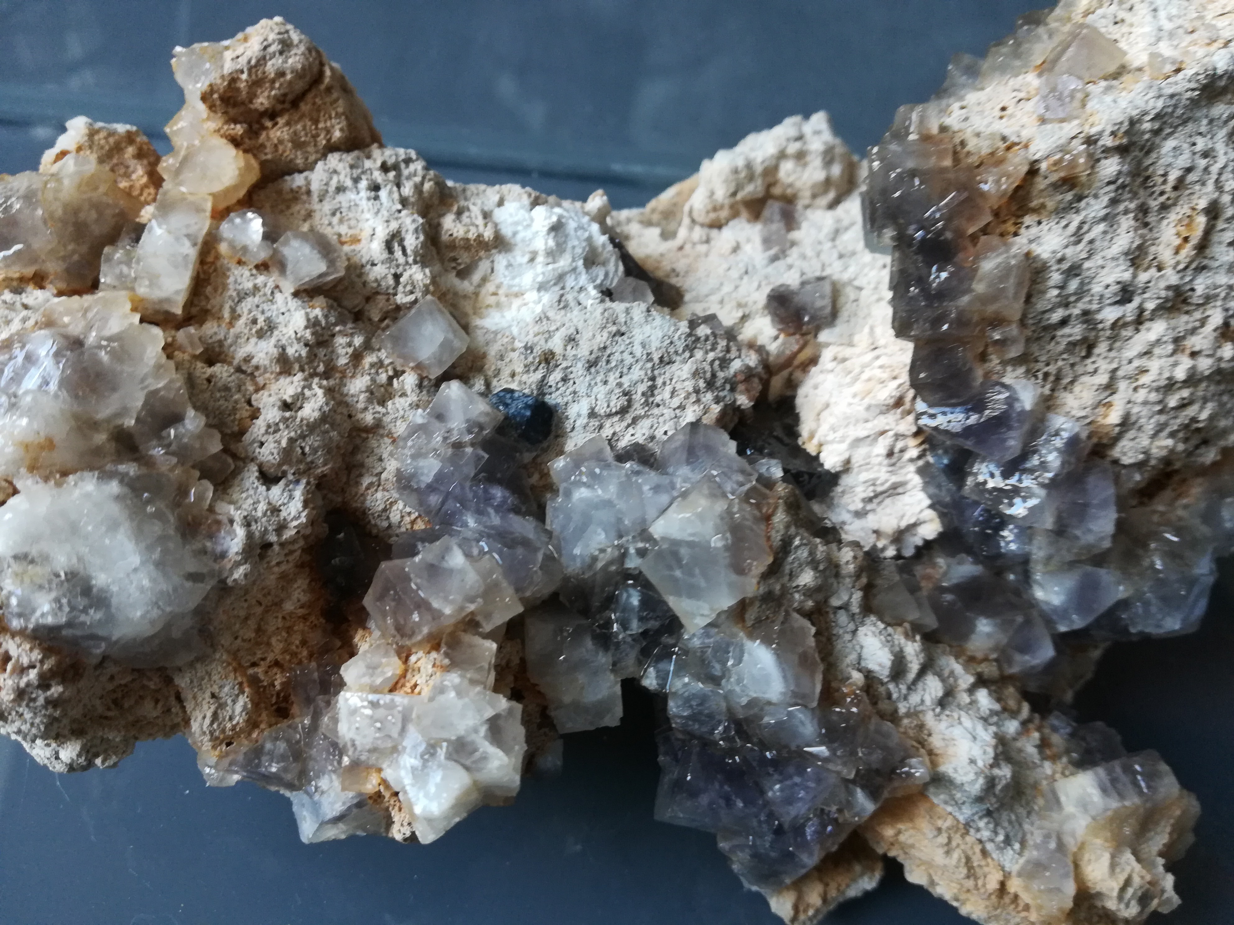

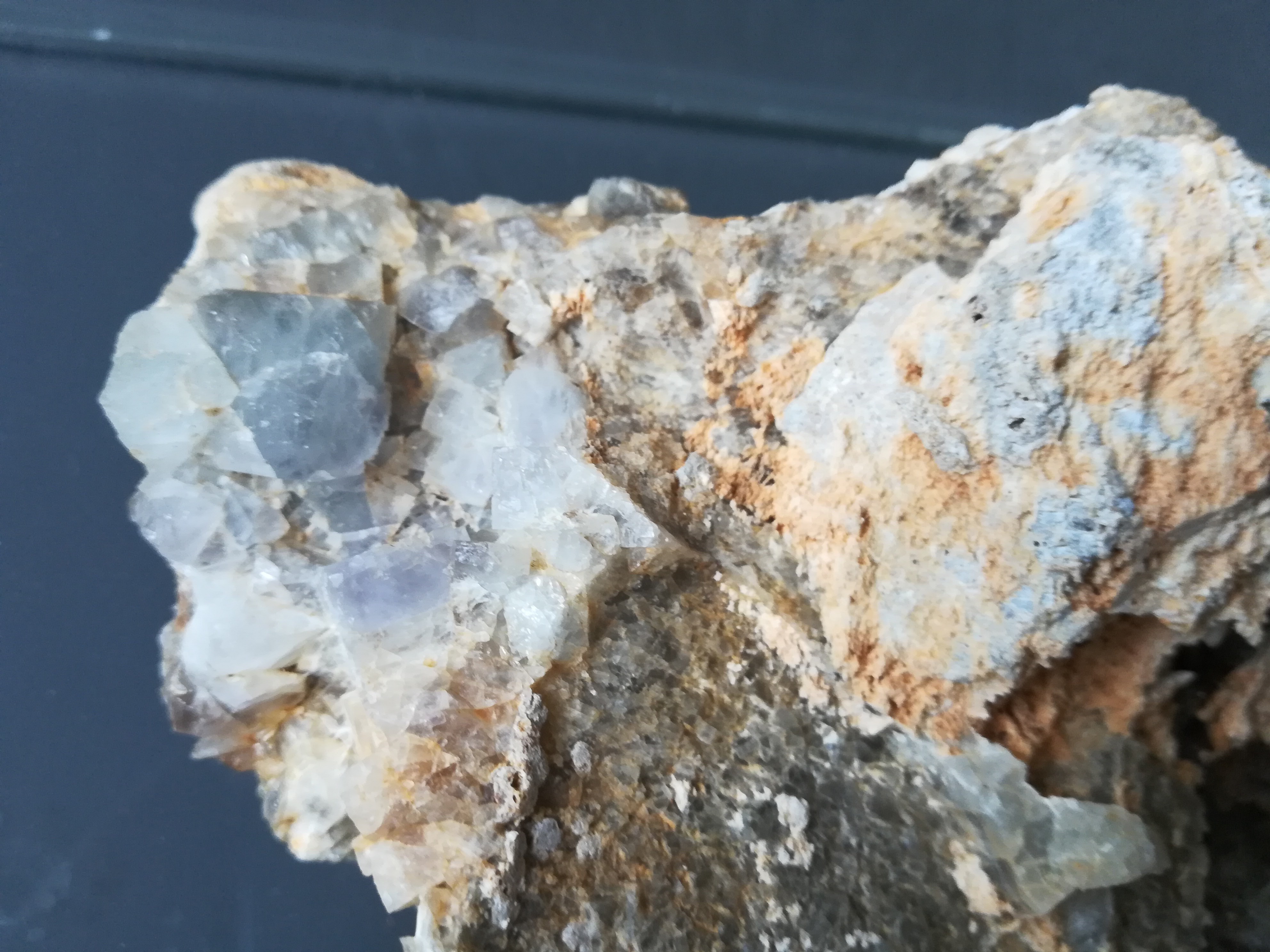

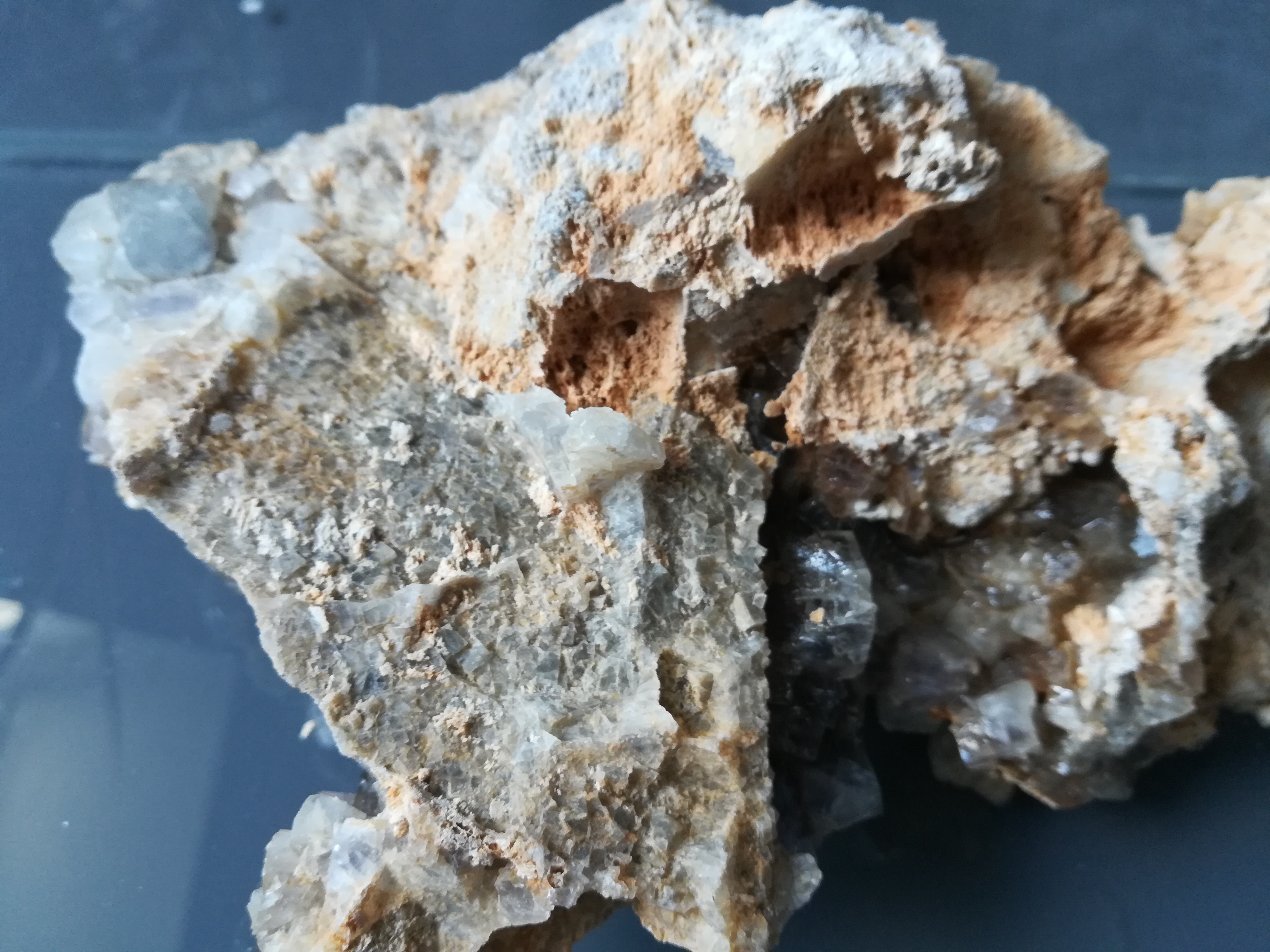

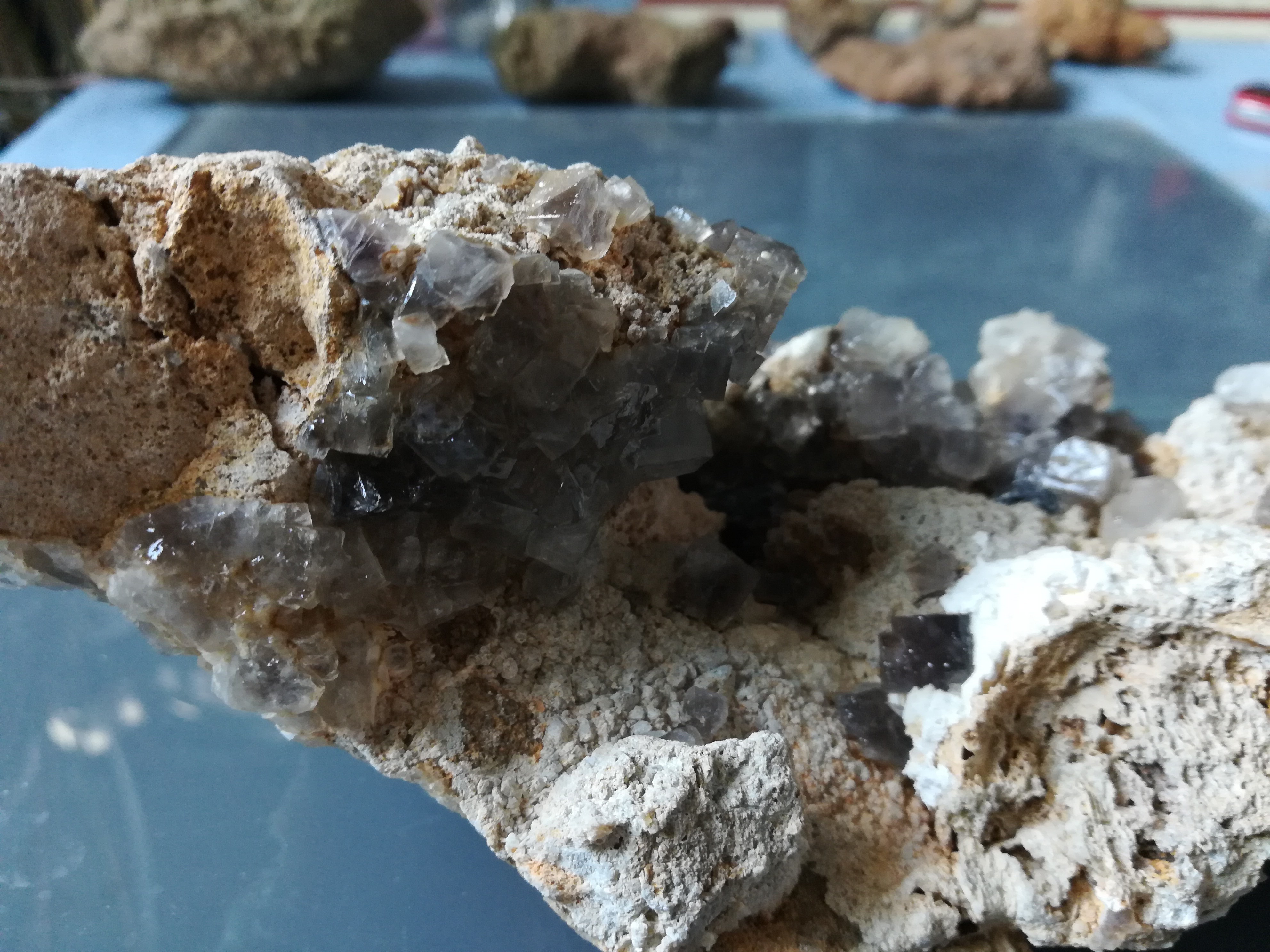

Bonjour tous !
Je fais tellement d'âneries que je préfère demander aux spécialistes...
Cette fluo (plus galène) du Gard peut elle être désencroutée (avec de l'hcl ? J'ai testé, ça réagit).
Petit bain de dithio fait.
Le bloc semble être homogène mais pas sûr... Vues sous divers côtés
Merci à vous !
IMG_20181117_150816.thumb.jpg.a373db69203cac1d700f2a023c5ffb6a.jpgIMG_20181117_150728.thumb.jpg.4a4c8ab48eb926ad40ff69001ba69830.jpgIMG_20181117_150809.thumb.jpg.b58ac865c3ca9ff8d7e670fa92b7f4c7.jpg
bonsoir cath
perso, je la laisserai telle quelle . Si elle vient d'où je pense, j'ai eu pas mal de déboires avec HCl !
Clivages, cristaux dépolis et ternes, piéce moche au final .
Peut être un petit coup de phosphorique mais pas trop longtemps, les cristaux risquent de se désolidariser de la gangue .
il y a 38 minutes, lolo et thalie a dit :
bonsoir cath
OK merci du conseil, je vais la laisser telle qu'elle alors (je ne suis pas au point avec la phosphorique) ... Elle vient sûrement d'où tu penses ;-)

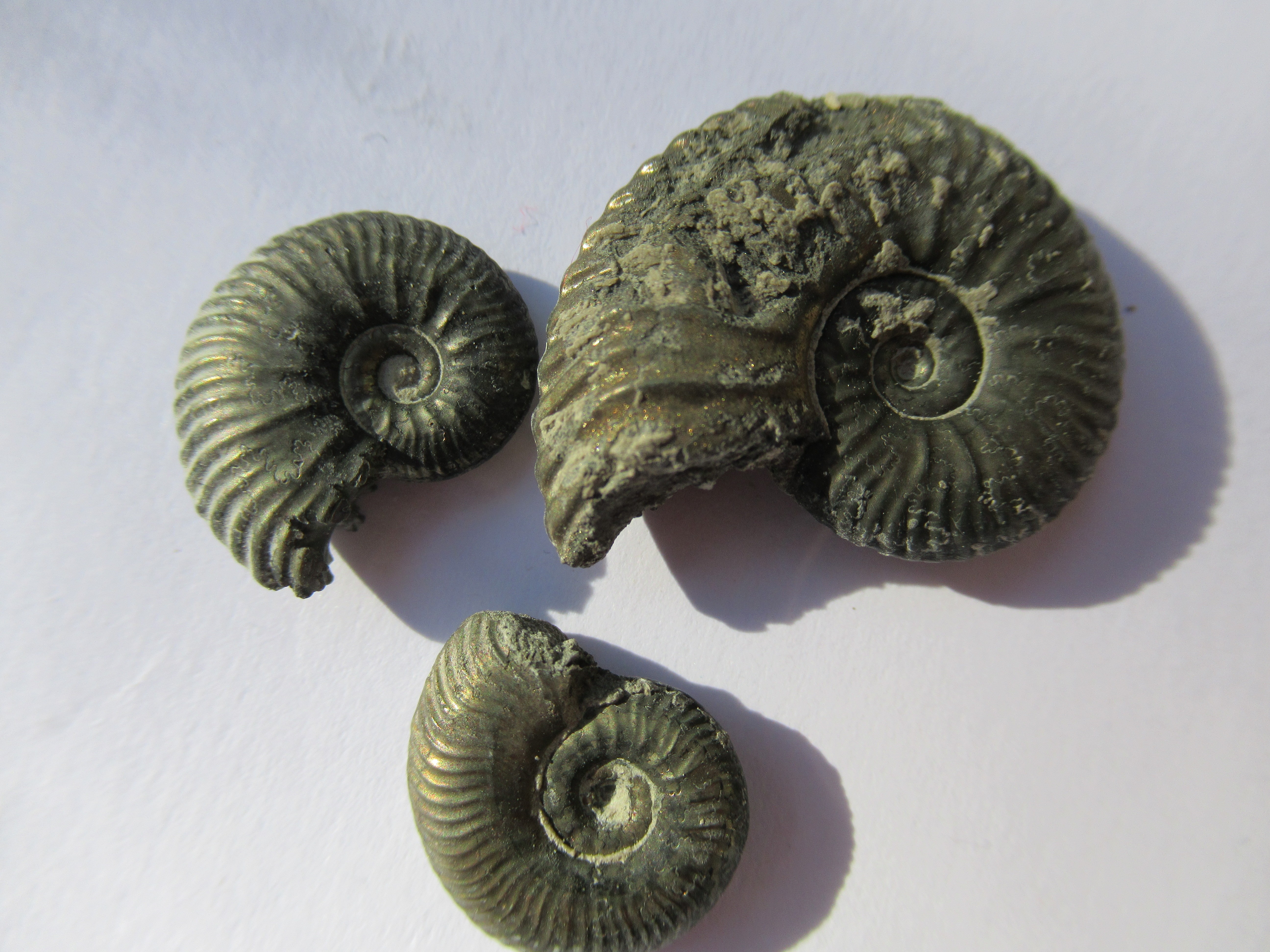

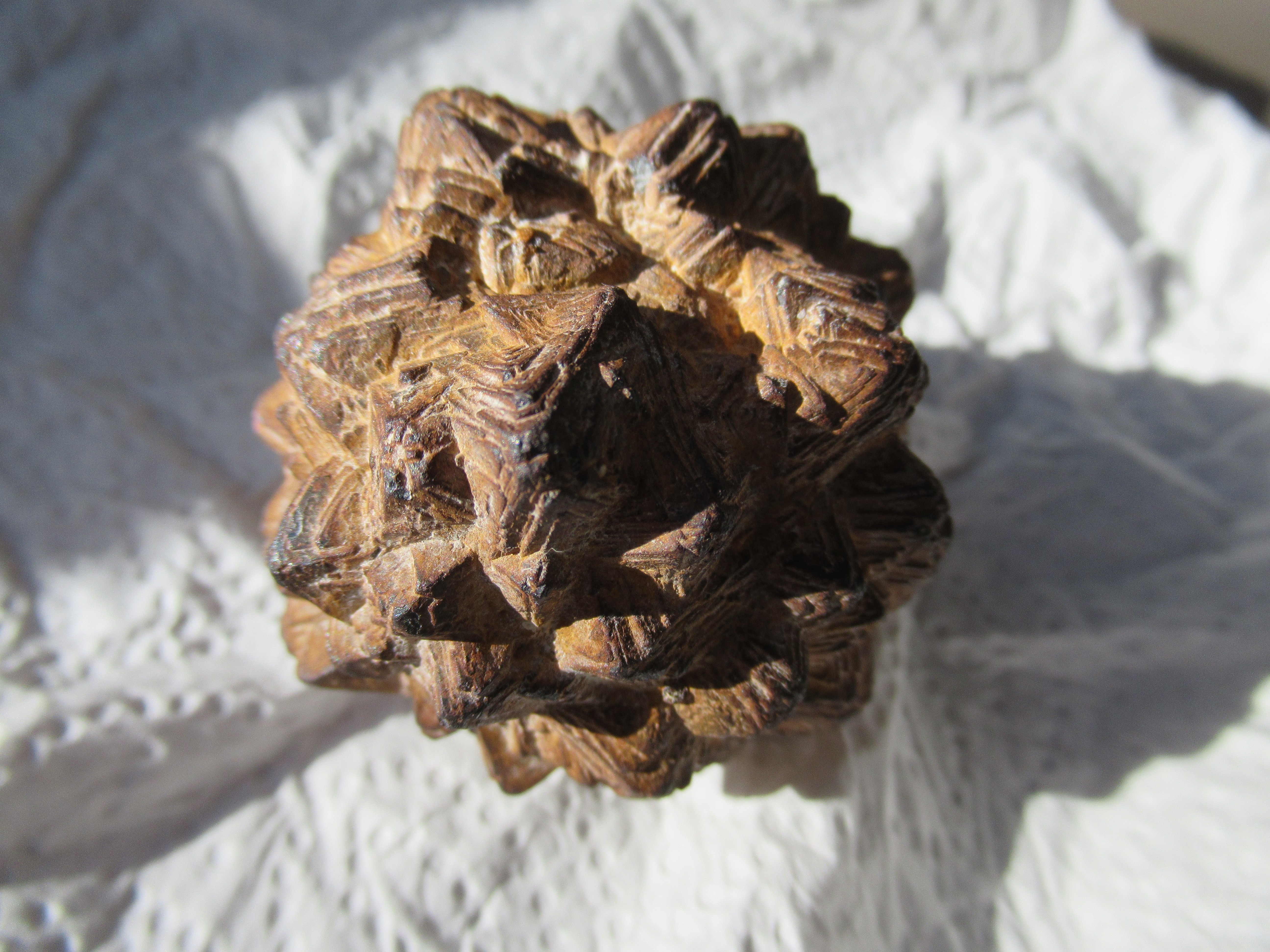

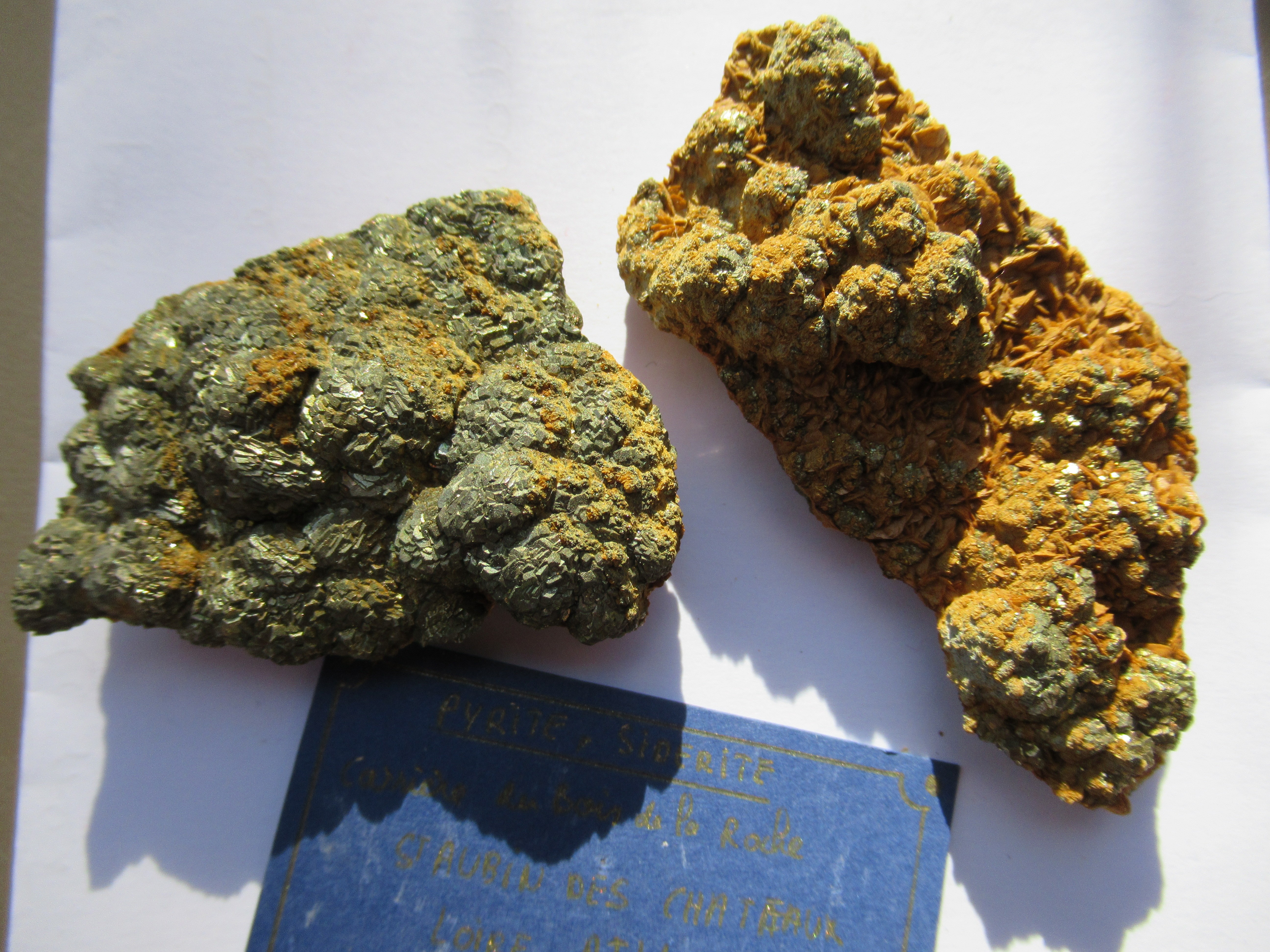

Bonjour à tous ,bonjour Daniel,
J'ai reçu hier un paquet de l'Eure(27), plein de minéraux et fossiles (merci Isa)dans lesquels ce trouvent des ammonites pyritées, photo 1IMG_2587.thumb.JPG.e35088f6020dd58ed7cab262ee0506c6.JPG
des pyrite avec sidérite
ph2
IMG_2589.thumb.JPG.38fbd61e44a16abaa843405fe90a82b1.JPG une calcite saupoudrée de pyrite(la photo n'est pas passée)
 et une marcassite .

Est ce qu'il y a un traitement particulier pour ces minéraux afin d'éviter une éventuelle oxydation?
Merci d'avance pour vos conseil avisés.
Cordialement
J.Michel
Il y a 10 heures, jmc83 a dit :
Cordialement
J.Michel
Pour la marcassite, dans l'état où elle est, elle devrait restée stable, mais si les conditions de conservation sont mauvaises (humidité importante par exemple), elle peut aussi s'oxyder
Les pyrites peuvent s'oxyder ou pas suivant leur provenance, leur compacité, etc...
Les ammonites sont en général stables.
Un traitement semble efficace dans tous les cas:
1° Faire tremper les échantillons dans l'alcool à 90°ou 95°
2° Faire sécher puis passer au four à 150°C pendant 20 mn
Ce traitement déshydrate complètement l'échantillon et tue les bactéries responsables de la formation d'acide sulfurique qui attaque et désagrège tout.
Nous l'appliquons avec succès depuis longtemps sur des marcassite en boule du Cap Blanc Nez après les avoir fendues en 2 pour voir les "rayons de bicyclette" (cadeaux aux enfants lors de la bourse de Jouy).

Bonjour Michel ,merci pour ces conseils :super:
combien de temps dois durer le trempage dans l'alcool ? Quelques heures ou plutôt plusieurs jours?
Pour la marcassite j'en ai une qui est tranchée mais qui c'est oxydée je vais en profiter pour la traiter aussi.
Cdlt
J.Michel
à l’instant, jmc83 a dit :
Un certain temps ! C'est comme le fût du canon !
Pour être plus précis, je dirais une demi heure. L'alcool étant très mobile, il a largement le temps de s'infiltrer dans les micro fissures éventuelles.
