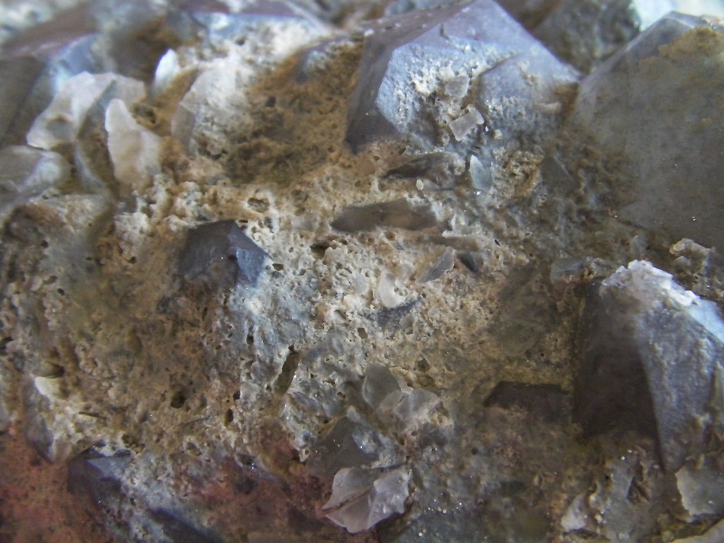

Bonjour La Roche 85
Malheureusement il n'y a pas grand chose à faire pour le Ploemeur (dépôt siliceux) .
Seul un grattage mécanique pourrai éventuellement en venir à bout.
Avec le risque d'avoir une pièce moins esthétique à l'arrivéemais%20c%20est%20bien%20sur.gif;)

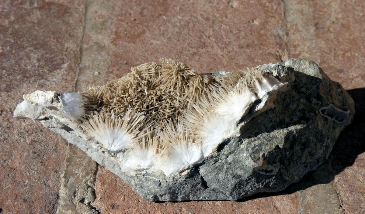

salut une petite question sur cet échantillon de natrolite d’Auvergne comment nettoyer sans abîmer sachant que je n'ai pas de bac à ultrason.
merci.
post-3913-0-41485700-1333389039_thumb.jp
à ta place, j'essaierai plutôt l'hexamétaphosphate (? je donne le nom de mémoire) vendu par D. Gol....
Oui c'est vrai, mais c'est une situation très fréquente à Ploemeur.
Bien souvent, les quartz sont recouverts d'un très léger dépôt de
silice, qui ne se remarque même pas si la pièce est mouillée, mais
qui terni irrémédiablement dés que l'humidité à disparu.
A Ploemeur ces dépôts font malheureusement chuter considérablement
le nombre de belles pièces
Sur les photos on vois bien qu'il y a de nombreux débrits de cristaux
pris dans cet encroutement siliceux. Ce qui faciliterait le travail pour
un dégagement mécanique mais habituellement sur ce genre de
cailloux le resultat est décevant

totof:)' timestamp='1333389076' post='382712'] salut une petite question sur cet échantillon de natrolite d’Auvergne comment nettoyer sans abîmer sachant que je n'ai pas de bac à ultrason. merci.
Micromacro63' timestamp='1333468050' post='382840'] Salut, pour la natrolite, il y a une solution à réserver aux cas désespérés, c'est l'eau oxygénée 30 volumes (en pharmacie). Il existe aussi de la 110 volumes, mais ça fait des trous dans la viande... et je ne sais plus où en trouver. Ca va mousser à mort, mais j'ai ainsi sauvé des pièces très sales. Si les cristaux te paraissent sains, tu peux tenter. Je dégage toute responsabilité, et nierai farouchement avoir été en contact avec toi en cas de désastre!!!
Salut les gars, totof, effectivement le nettoyage avec l'eau oxygéné130 est efficace, surtout si ce n'est pas des encroutement, moi je l'utilise parfois avec un peu de javel, en fait je me sert rarement d'acides agressifs, que dithionite( que j’achète chez D. Golet) eau oxygéné 130 (que j'achète chez Castotrucmuche ou Leroy machin)...pharmacie trop cher le litre, de toute manière tu peux essayé ça ne risque pas de détériore les échantillons, ça n'attaque que le métal, genre hématite...et la peau.....il faut des gants plastique de ménage, et un masque, mais il est préférable de faire ça dans un endroit aéré si tu y ajoute de la javel
Je déconseille les mélanges de quoi que ce soit avec l'eau de javel, afin d'éviter les dégagements de chlore. Il vaut mieux faire deux traitements successifs, le mélange n'apporte rien. La javel attaque uniquement les matières organiques (mousses, oeufs d'insecte...) en plusieurs heures, tandis que l'eau oxygénée est un traitement dynamite ultrarapide, presque mécanique: le dégagement gazeux emporte certaines argiles, les débris végétaux, en quelques secondes. Le résultat m'a semblé souvent meilleur en trempant le spécimen sec dans l'eau oxygénée.
Donc si souillures organiques, un bon bain de javel puis eau oxygénée. Si argile, directement dans l'eau oxygénée.
