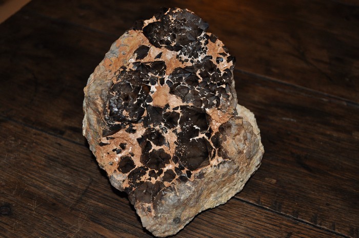

Bonjour à tous,
Ayant récement trouvé des calcites sympas, certain cubes sont recouverts d'une "surcouche" irrégulière de calcite marron assez oxydée mais tenace, qu'il gène pas mal (mon avis) pour l'esthétique de la pièce. Auriez-vous une solution ?
La photo représente la pièce la plus recouverte, sur celle-là, je me doûte qu'il n'y a de solution miracle (c'est pour présenter l'encroutement de calcite).
Merci d'avance
Guillaume

pas de solution, souvent ce genre d'encroutement à base d'aragonite recouvre les calcites des Hautes Alpes / Alpes de Haute Provence
C'est bien là le problème ce genre d'encroutements, mais j'ai aussi des pièces de Savoie et d'Isère dont certaines sont totalement gachés par ces encroutements bruns.
D'autres trouvés présentes des encroutement noirs, là il faut grater et ca part, mais faut s'acharner longtemps (au moins une 10 ène de lavages!).
Pas trouvé de solutions, c'est domage car sans ca certaines de mes pièces auraient leurs bonnes places dans ma vitrine.
