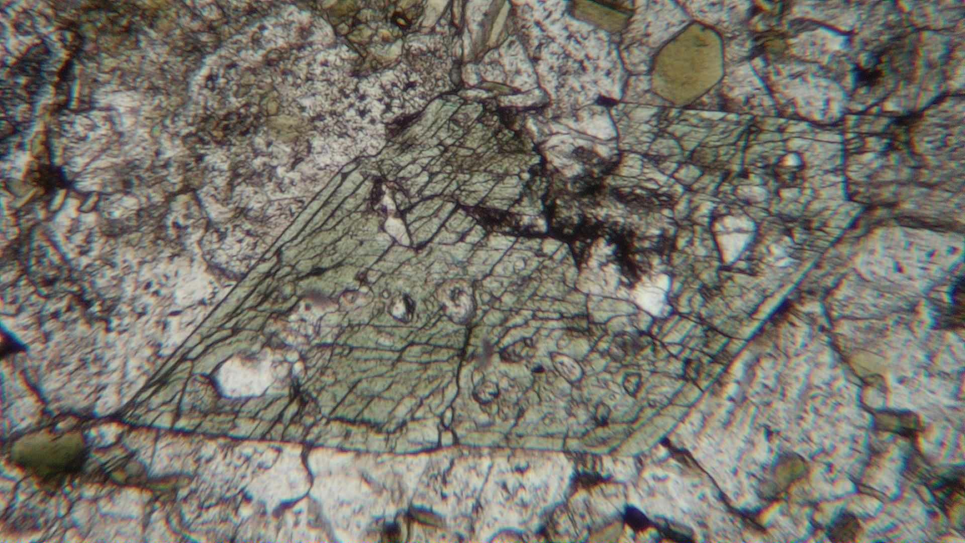

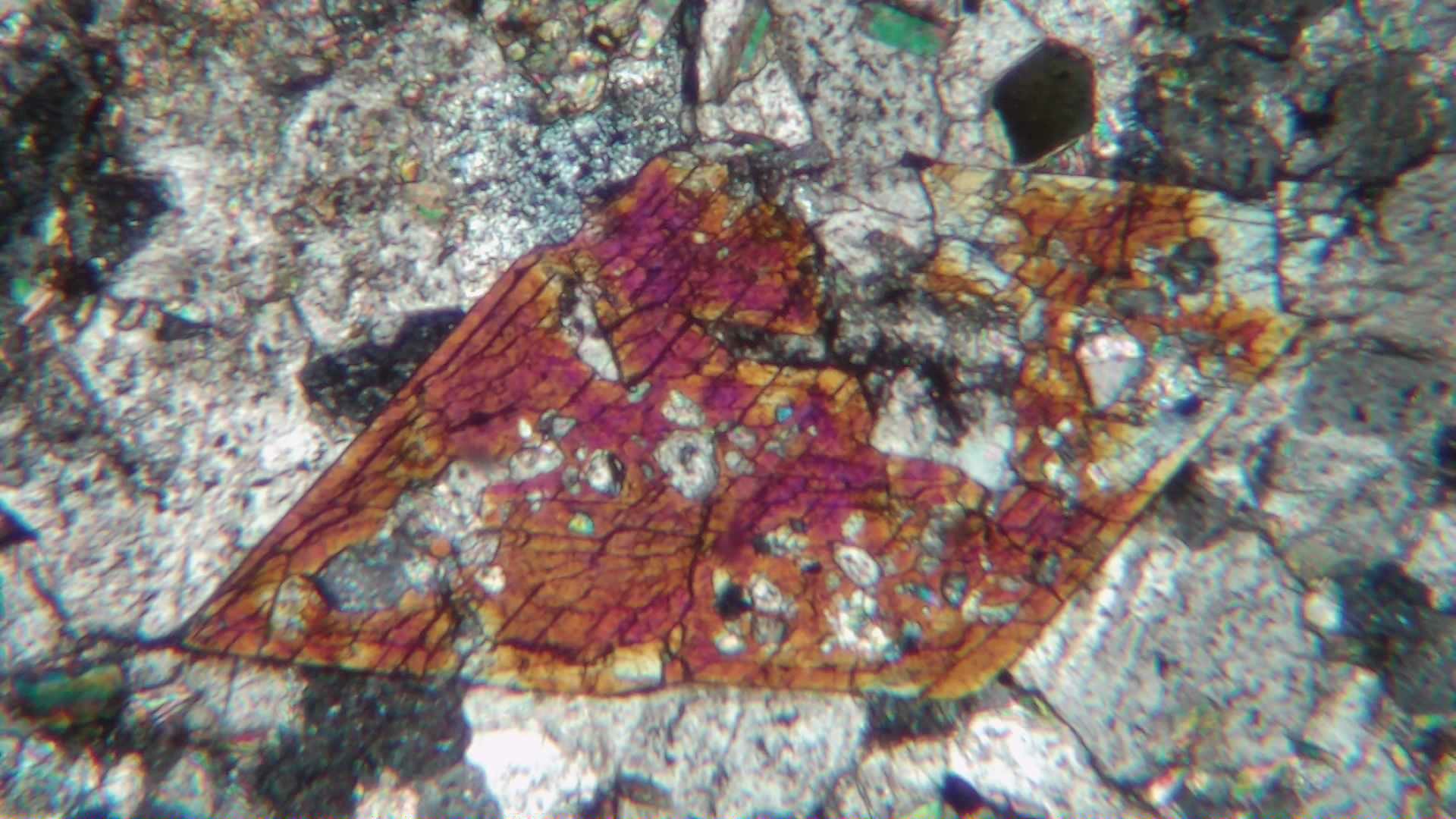

La "jonquillite", après imprégnation :
C'est bien calcite + amphibole (sombre) + scapolite (grise ou rougeâtre) et il y a aussi une biotite (et peut-être deux) dans la trame.
Aucune chance que l'amphibole soit une gédrite, l'extinction n'est pas droite. Plutôt une amphibole calcique donc, hornblende, pargasite...
A voir si on peut dire mieux avec les angles optiques et le pléochroïsme.
Les trainées blanches que l'on voit dans l'axe de certaines amphiboles (à gauche, mi-hauteur) ou au cœur des sections losangiques (en haut et vers la droite) sont simplement des inclusions de carbonate, voire du carbonate secondaire.

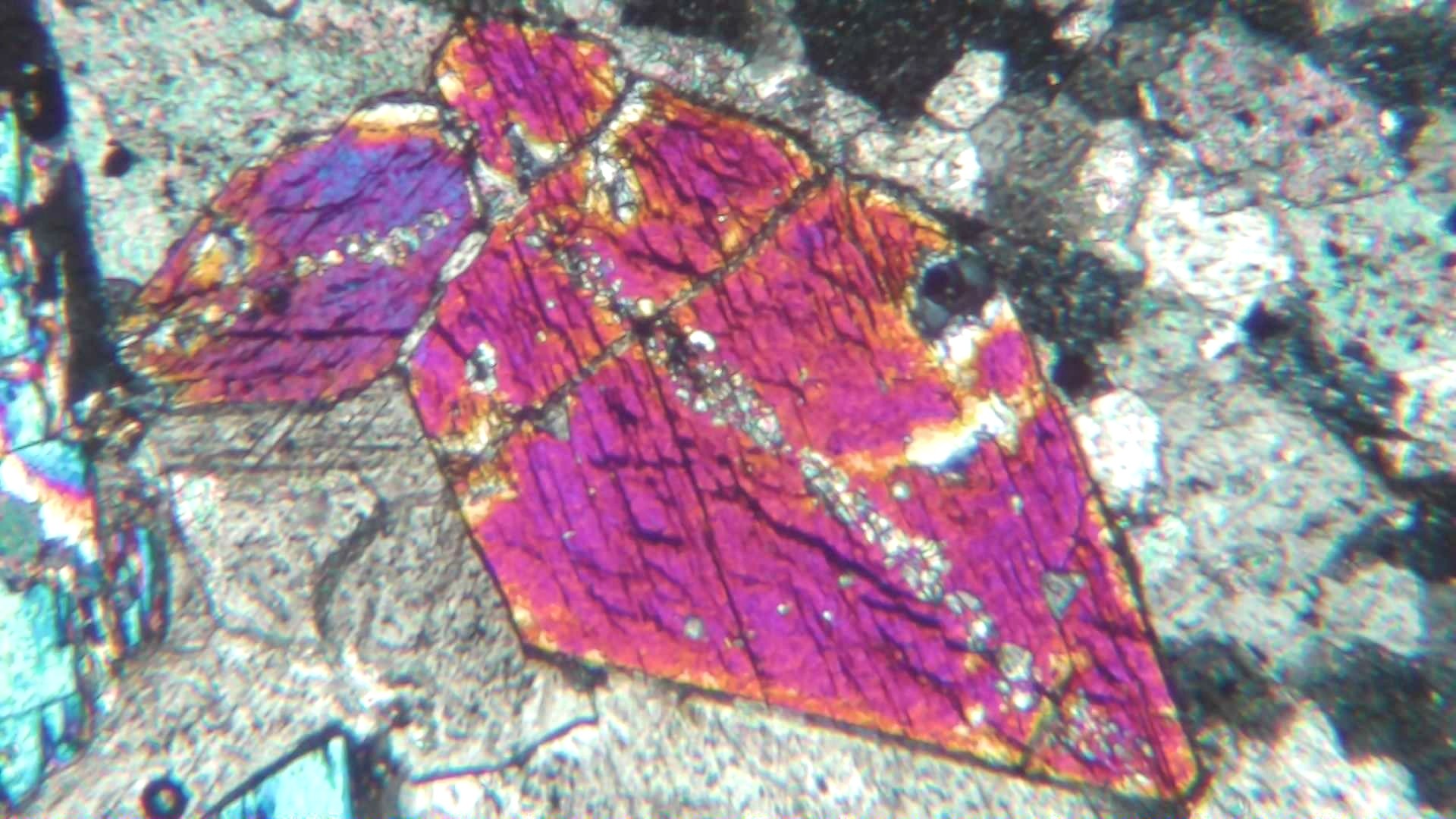

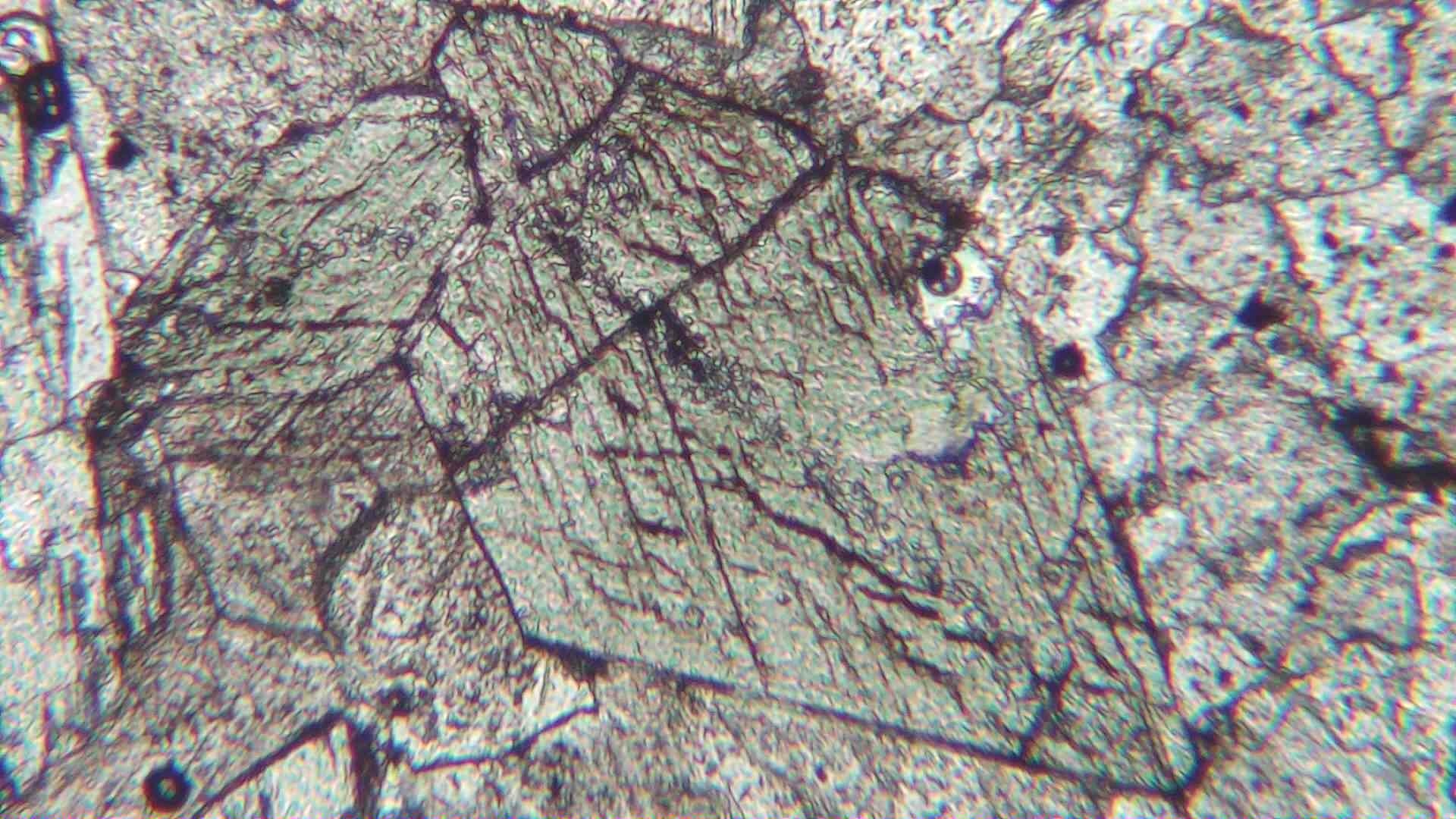

Un exemple de ces amphiboles :
LH3j_1LN.thumb.jpg.76ac4c025994740d7b606c79635a923b.jpgLH3J_1LP.thumb.jpg.bff4a36dc145f0bcd18fb971471d3851.jpg
La petite section pseudohexagonale en haut à droite de ces photos est une biotite vert-brun clair. Elle est à plat, et noire en lumière analysée. Celle qui est juste à coté, dont on voit bien les feuillets, polarise dans le 3° ordre, comme de bien entendu.

Cool, effectivement sur les deux dernières photos on voit parfaitement bien cette section losangique.
Sur mindat on peut retrouver des ferro-pargasites espagnoles et catalanes (côté français) qui ont une familiarité avec ces jonquillites... Reste à confirmer.
J'ai mesuré quelques extinctions pour apprécier l'angle entre l'axe c et la bissectrice des angles optiques.
Le maximum que je vois est 25°, ce qui pointe droit sur de la pargasite (plus ou moins ferro-).
Une actinolite serait plus fibreuse et aurait un angle d'extinction plus petit, des amphiboles plus sodiques auraient un pléochroïsme un peu bleuté. Ici, c'est vert clair.
Il y a cette autre particularité qui me laisse perplexe : les cristaux d'amphibole sont peut-être en partie pœcilitiques, peut-être aussi contiennent-ils de la calcite secondaire, mais je n'avais encore jamais vu des inclusions disposées comme ceci, en disque dans le plan (100) central du prisme. Si quelqu'un a une idée ???
