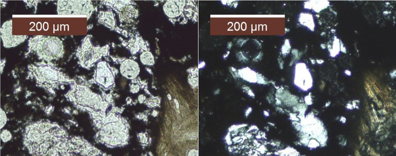

De rien. Dans cette partie du spectre, il y a les raies des phyllosilicates, kaolinite, illite, chlorites, smectites. On peut imaginer que c'est l'un d'eux qui commence a se former mais qu'il n'est pas bien cristallisé.
Il y a un renflement de la courbe DRX autour de 7A, qui représente une anomalie du fond (le fond "normal" est une hyperbole sans changement de concavité). Mais il n'y a pas de pic dans cette zone, donc pas de réseau cristallin bien ordonné dont les espacements de plans réticulaires seraient de cette épaisseur. On interprète ça comme la diffraction d'un matériau non isotrope, mais avec une périodicité à courte portée (des nanogrumeaux dans la soupe, si on veut)
