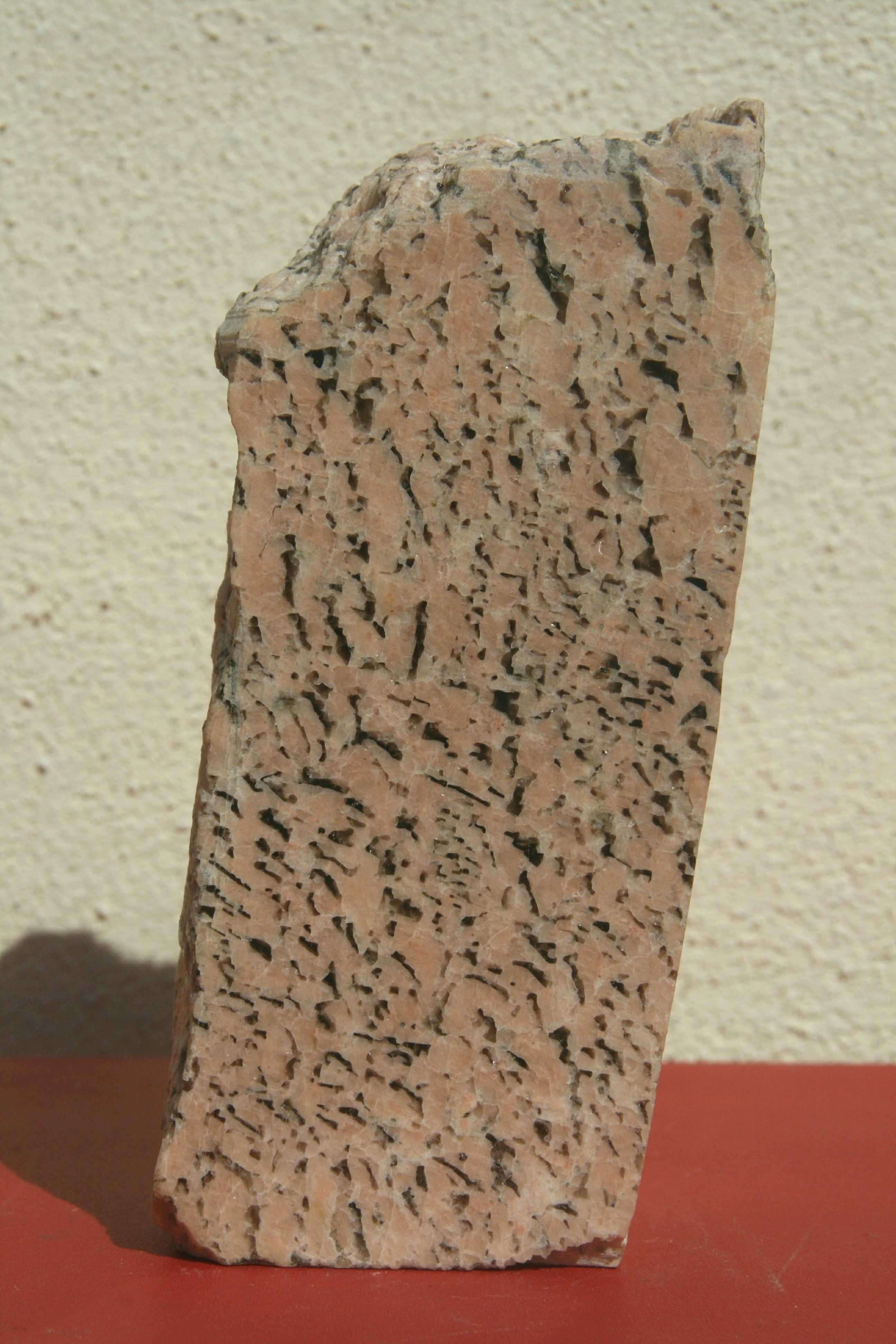

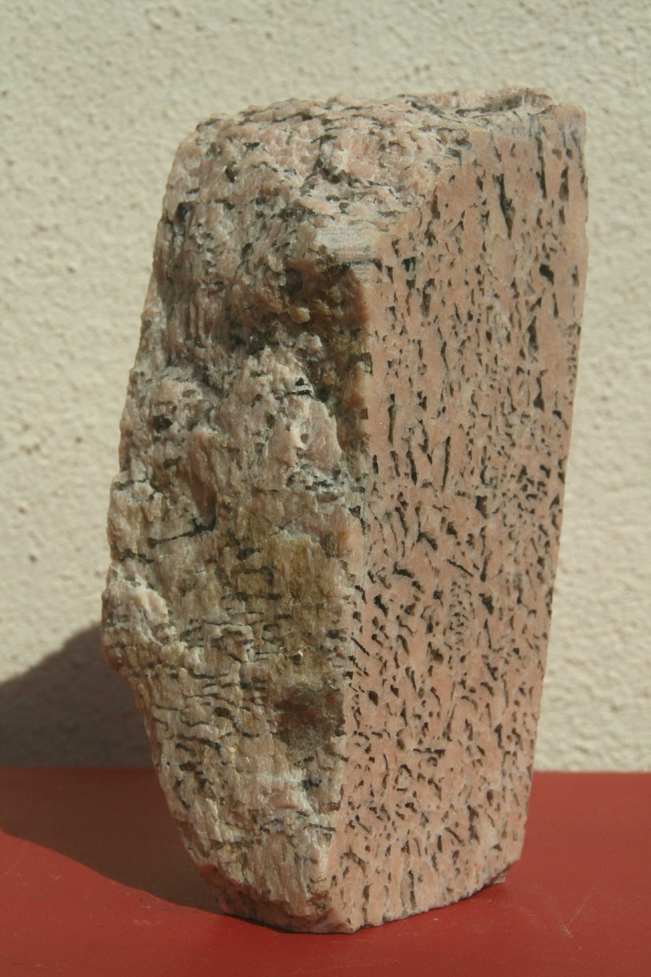

  15. Oui si c'est un filonnet continu, c'est aussi un remplissage de fracture, pas un minéral constitutif de la diorite. En fait votre morceau avec du Cuivre correspond probablement à la syénodiorite, dans la mesure ou la notice indique que dans cet ensemble, le plagioclase est blanc alors que le feldspath K est rosé.

  17. Si vous voulez, en fait la viscosité est le paramètre physique important. Il conditionne la possibilité de séparer physiquement les phases les unes des autres dans un milieu essentiellement solide. Dans un milieu poreux contenant plusieurs fluides (p.ex. liquide silicaté et fluide immiscible supercritique ou pas), on peut générer des conditions ou seul le fluide le moins visqueux se déplace dans un gradient de P. Dans mon esprit, mais ce n'est qu'une idée, ce milieu hypothétique offre à la fois la possibilité de séparer chimiquement les métaux (Al° presque pur) et de les transporter vers la surface sans déplacer les autres. Dans cet ordre d’idées, il y a probablement aussi d'autres phases liquides immiscibles à considérer, par exemple des liquides sulfurés.

  20. OK, maintenant on devine des masses vertes qui peuvent être de gros minéraux ferromagnésiens, ou leurs produits d'altération (chlorite ?). Donc diorite, ce serait parfait s'il n'y avait pas de quartz (au bout de la flèche). Mais ça peut être très local et/ou lié à l'altération. A revoir sur un plus gros morceau, sur une roche plus fraiche, si possible, sans minéralisation.

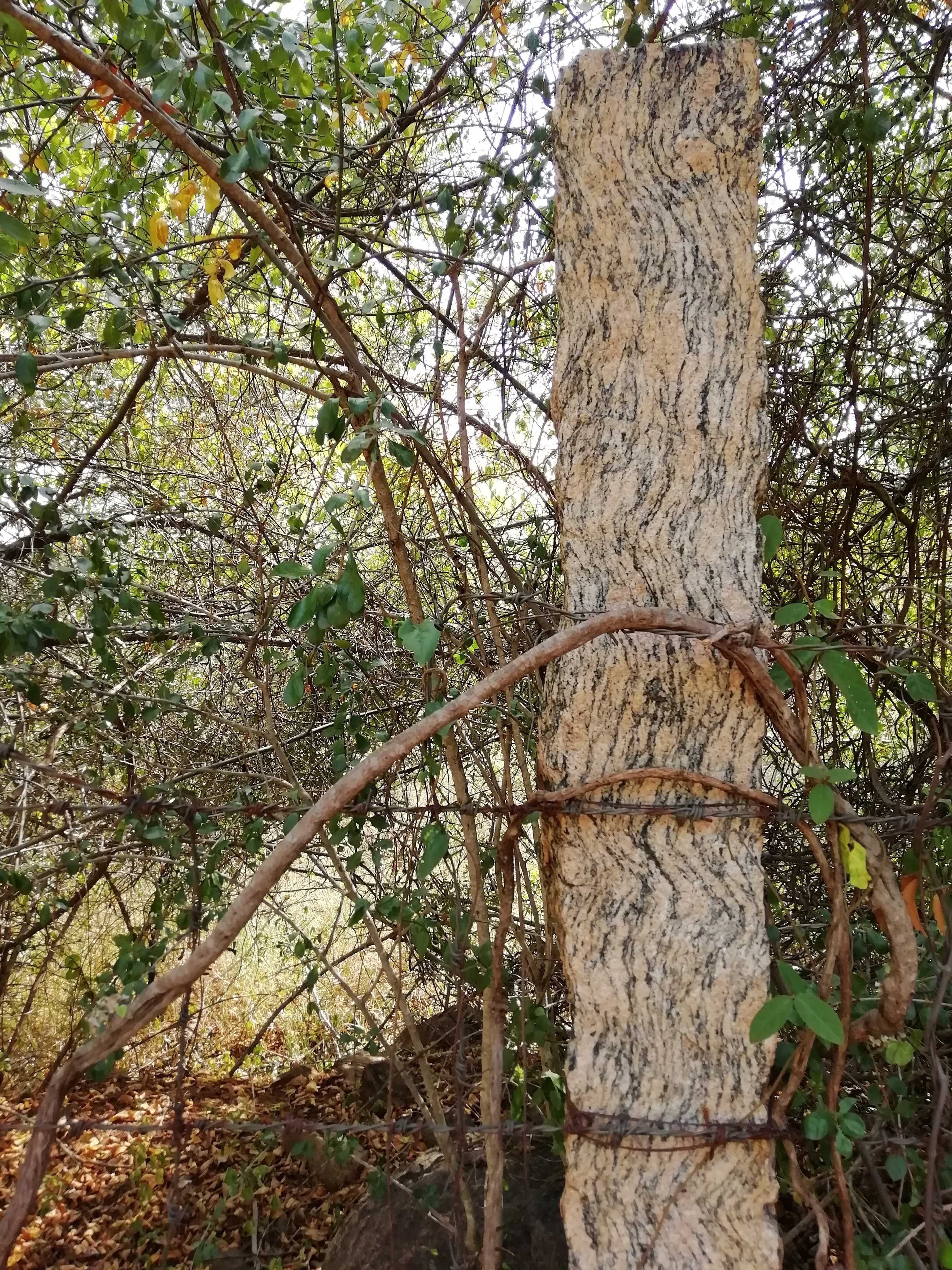

  22. Bonjour Il n'y a pas beaucoup de différence minéralogique entre migmatite et granite, tout est affaire d'histoire et de texture. Ici, soit le granite est injecté dans des migmatites, soit il en contient des fragments qu'il a transportés avec lui lors de sa mise en place. Pour ne pas trop se mouiller, on dit souvent granite migmatitique. Si on veut chercher des reliques d'une roche partiellement fondue qui serait antérieure au granite, il faut chercher dans le détail des bandes sombres des reliques de minéraux métamorphiques (grenat, sillimanite) ou bien y mettre des moyens lourds (par exemple faire des datations ponctuelles sur zircon). Les gros cristaux blancs sont bien des feldspaths (potassiques tres probablement, vue la taille). On peut les interpréter soit comme des phénocristaux du granite, soit comme des reliques (xenolithes) du leucosome des migmatites, parfois aussi comme des reliques (xenolithes) de pegmatites antérieures au granite.
  23. OK pour la minéralisation en Cu. Sur ce site, la carte indique diorite mésocrate. Je vois bien de grands feldspaths (beige-rosés, avec des clivages) mais pas les minéraux ferromagnesiens (pyroxene ou amphibole) qui devraient aller avec.
