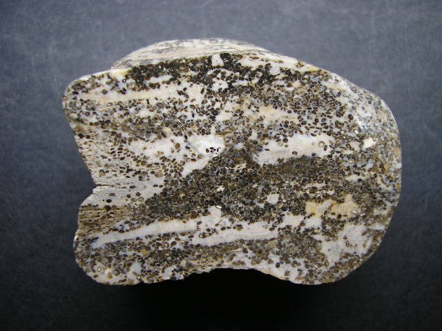

  10. Super plus. La cassure des cristaux jaunes evoque du quartz. Sais-tu quel est le minerai gris-noir ?
  11. Bonjour Pour la formation de la pyrite, je n'imaginais pas que le matériel initial des grains de riz contienne du Fe ou même du S ; juste un réducteur un peu plus puissant que ce qu'il y a dans le reste du nodule, qui permet la nucléation de la pyrite à cet endroit précis et qui a le bon gout de céder sa place en évoluant dans la diagenèse ; la suite de la croissance de la pyrite nécessite de la diffusion de Fe et de S, bien entendu. La piste d'un carbonate Fe (ankérite ou sidérite) comme précurseur m'avait aussi traversé l'esprit, et dans ce cas, la pyritisation peut être liée à un recyclage partiel du Fe. Bingo. La distribution des grains de riz étant assez homogène dans la partie centrale du nodule, on pourrait voir ça comme une sorte d'exsolution, une calcite (ou une dolomie) initialement très riche en Fe (ou Fe + Mn) se décomposant en calcite standard + ankerite. Cela nous ramène a l'interet d'une identification précise des carbonates dans le caillou.

  13. Du gypse, à tout hasard. La pyritisation très sélective reste remarquable et milite plutot pour de l'organique.
