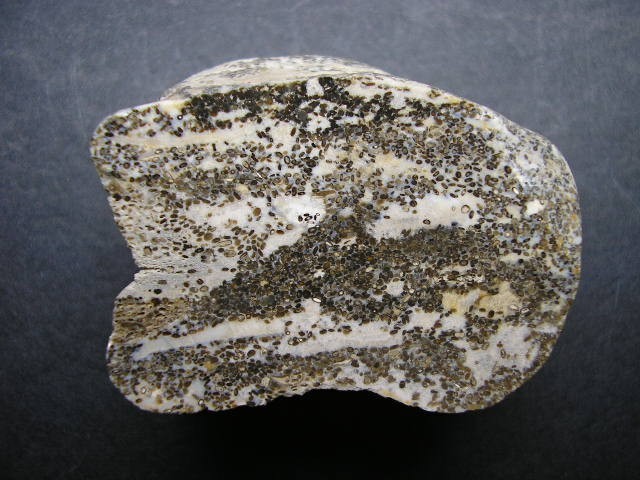

C'est intéressant de savoir que la glauconie n'est ni repoussée ni dissoute lors de la croissance du gypse dans ce cas. On a vu avec les gypses sapins que la matiere organique est en partie repoussée par la croissance et en partie englobée, mais j'aimerais bien savoir ce qu'il advient lorsque le carbonate est impur (argileux) et si les autres argiles sont repoussées, englobées ou dissoutes.

C'est intéressant. On imagine que le glauconie était initialement incluse dans un carbonate ?
