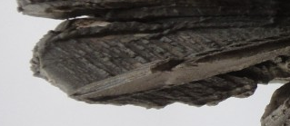

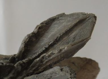

En voici plusieurs, du gisement d'Albas cette fois. Il me semble que les sapins qui présentent ces rides sont un peu plus riches en inclusions noires que les autres, mais ça reste une impression. Ce qui me parait assez évident, c'est que ces "rides" sont à première vue orthogonales par rapport aux "nervures" des sapins. La tentation est grande d'interpréter les rides comme des cernes de croissance (comme dans du bois) et les "nervures" comme des accumulations latérales de matière organique repoussées sur les cotés de la partie du cristal qui progresse le plus vite, comme des moraines latérales autour d'une langue de glace. -
