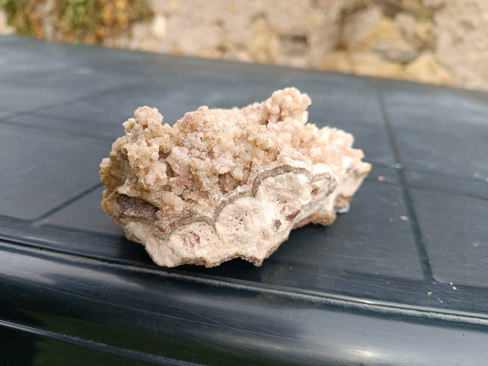

  25. Autre question pour la team fluos : Ces deux pieces, baryte sur fluo violette, cadeau d'un collectionneur disparu, est-ce que ça peut être du Berbes ? D'avance merci.
